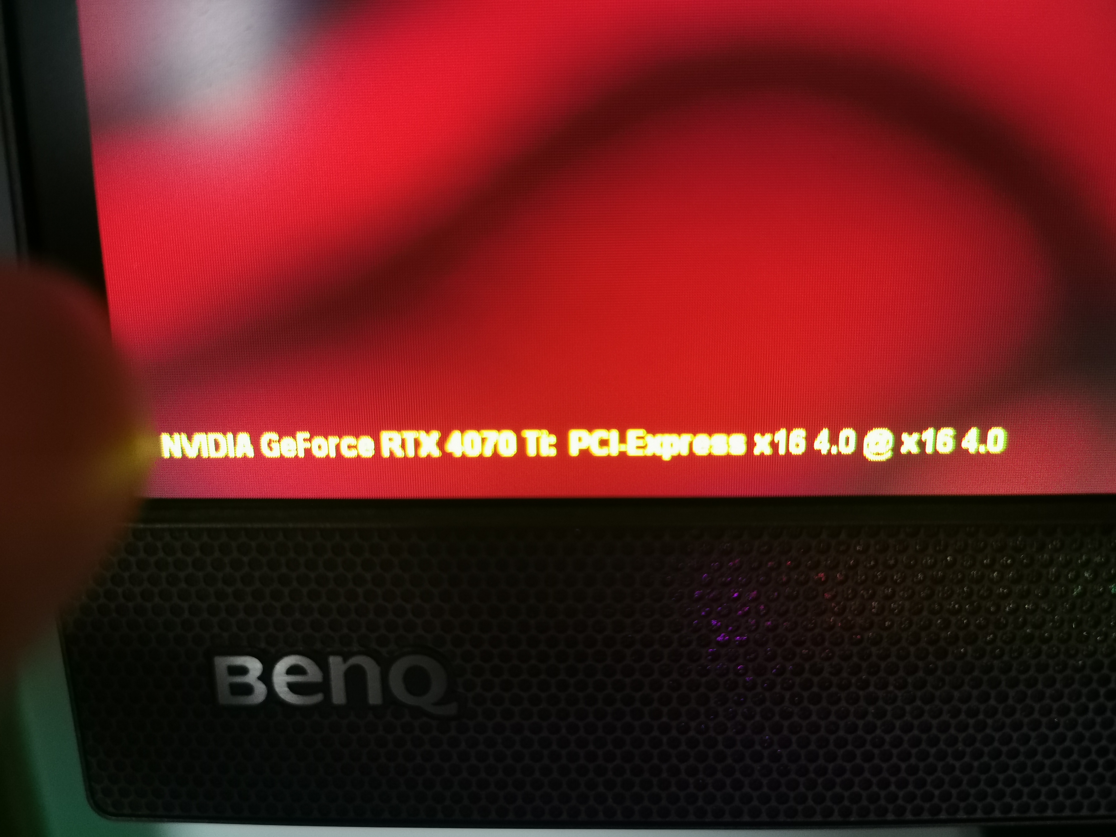

Im full-screen rendert die Karte mit pcie 4.0. Also liegt es auch nicht daran.
