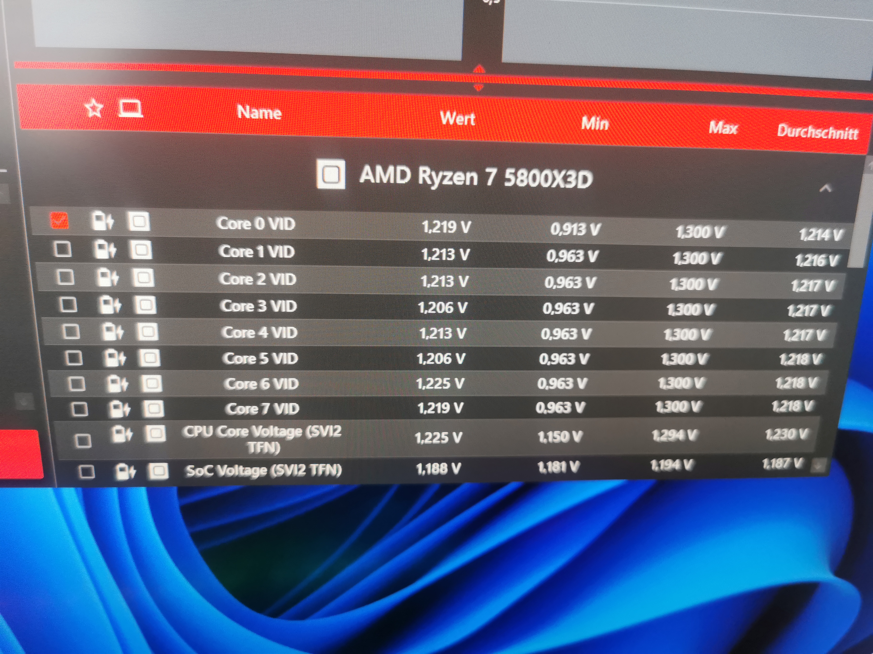

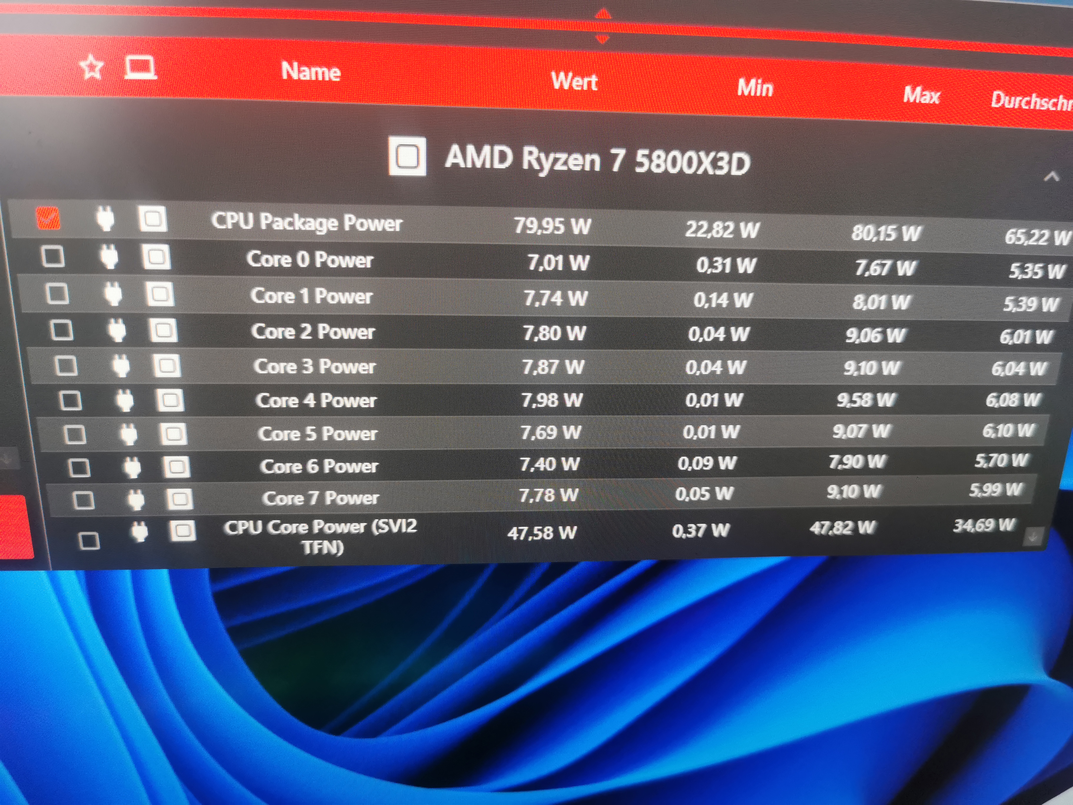

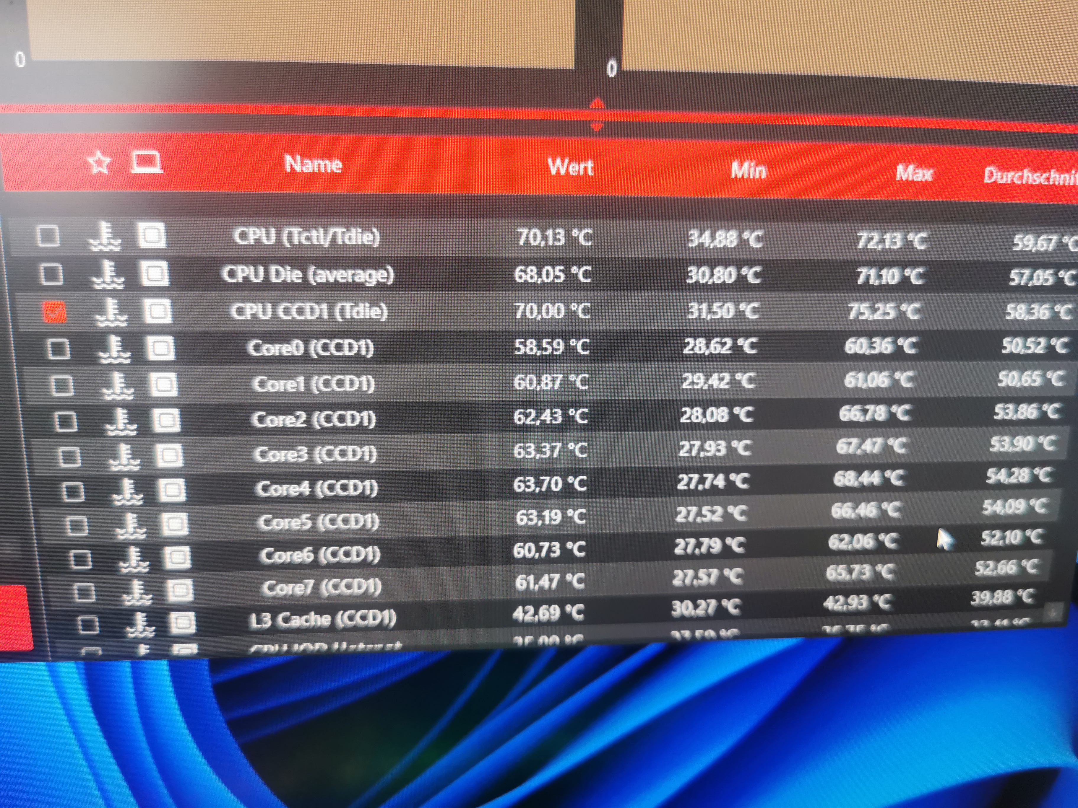

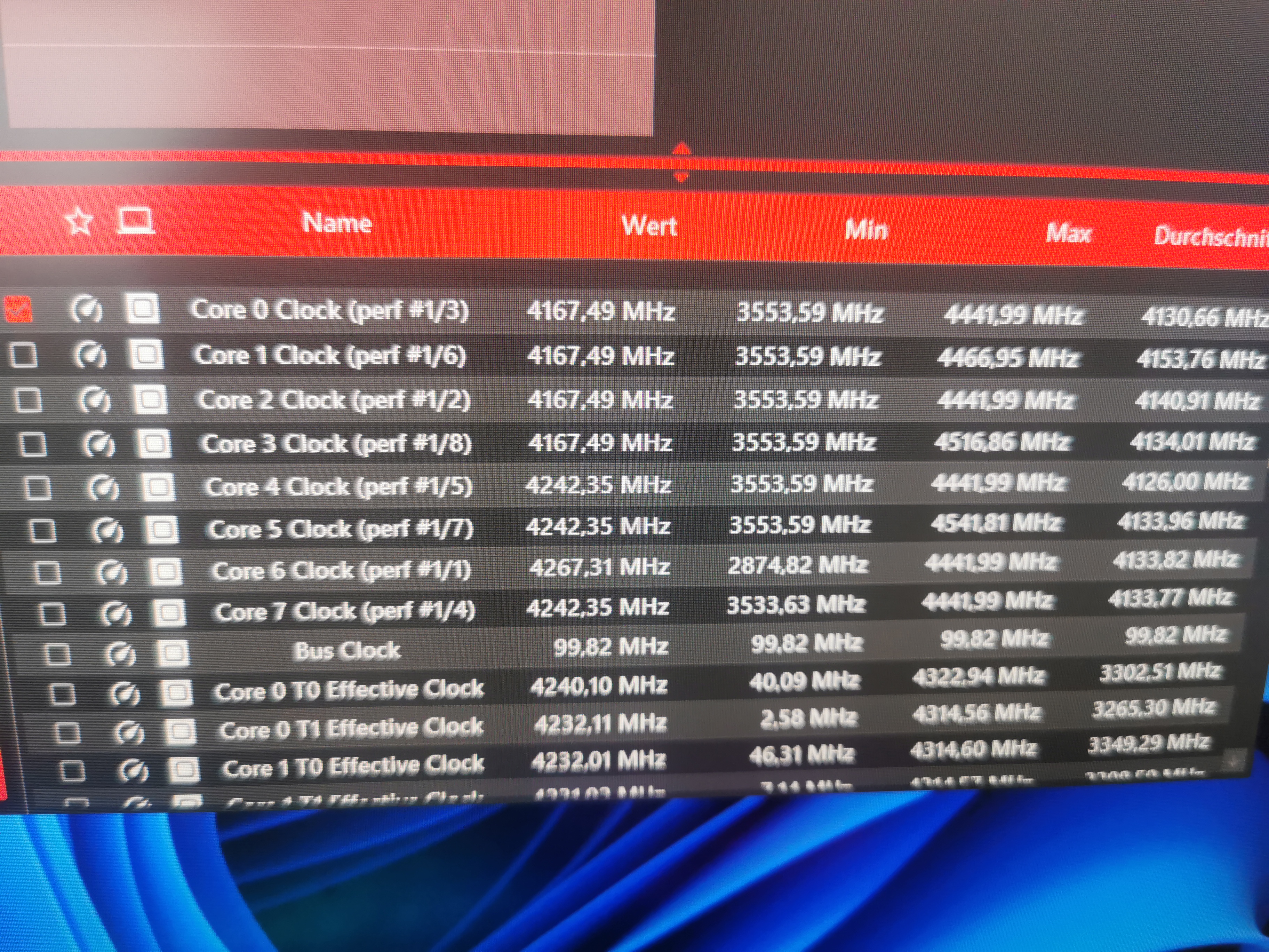

So hatte mal xmp deaktiviert. Hat auch nichts gebracht. Habe mir mal occt geladen und die CPU getestet. Die CPU taktete während des tests nur mir 4,1 Ghz. Das verstehe ich nicht. Ich habe mal Bilder aus dem occt hinzugefügt. Vielleicht sehr ihr ja irgendwelche Auffälligkeiten. Nachher werde ich das auch mit der graka machen.

Die CPU taktet doch ganz normal.
Die 4.5 Ghz sind doch nicht Allcore Boost Takt, sondern nur auf einem Kern
