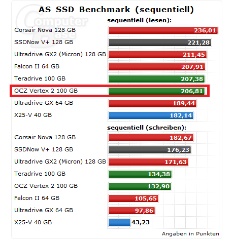

Schau doch nochmal in den CB-Test der Vertex 2. Die Lesewerte liegen bei 285 MB/s. Du bist mit 260 MB/s deutlich unter dem Limit von SATA 2.
Lustig, sehe ich nix von. :freak:
So Win 7 ist jetzt installiert, Updates draufpacken und dann die HDD wieder anstöpseln und gucken ob alles läuft
Ich meinte diesen Teil:
Bis zu einer Dateigröße von 8 KB hat Intel die Nase vorn, dafür erreicht die Vertex 2 bei einer Dateigröße von 512 KB erstaunliche 285 MB/s und somit vermutlich die maximale Transferrate des SATA-II-Controllers.
Ist aber auch egal. Die SSD ist schon gekauft (und ist nicht schlecht), der TE ist zufrieden. Alles ist in Butter ;)
In ATTO vielleicht, aber nie im Leben bei AS SSD.
Leider haben wir keinen Test der M4 an SATA II hier mit dem man den ATTO Wert vergleichen könnte (dem man eh keine Bedeutung im Hinblick auf reale Bedingungen schenken darf).

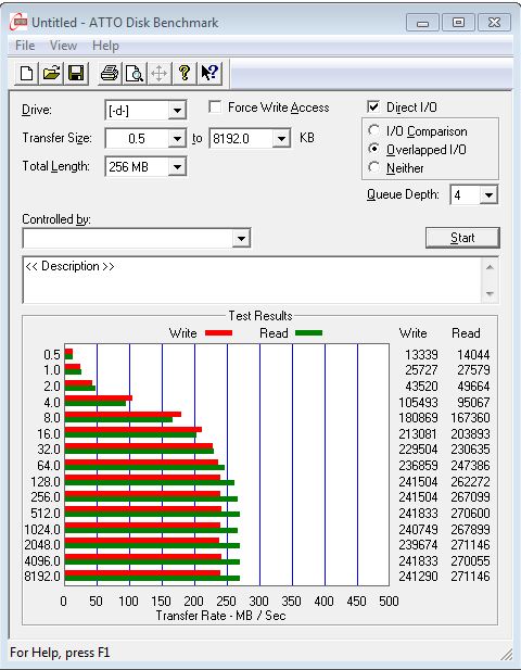

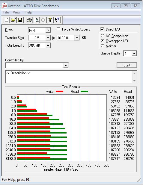

Bin mal so frei:
Crucial M4-128gb, AHCI, SATA2 auf AMD Chipsatz 770 mit Windows Treibern
Corsair F60-64gb, wie oben
Wohin ist denn dieser Thread abgedriftet, wenn man hier schon ATTO Ergebnisse der m4 gegen Force 60 vergleicht, wenn ein User Probleme mit der Bootzeit hat?
