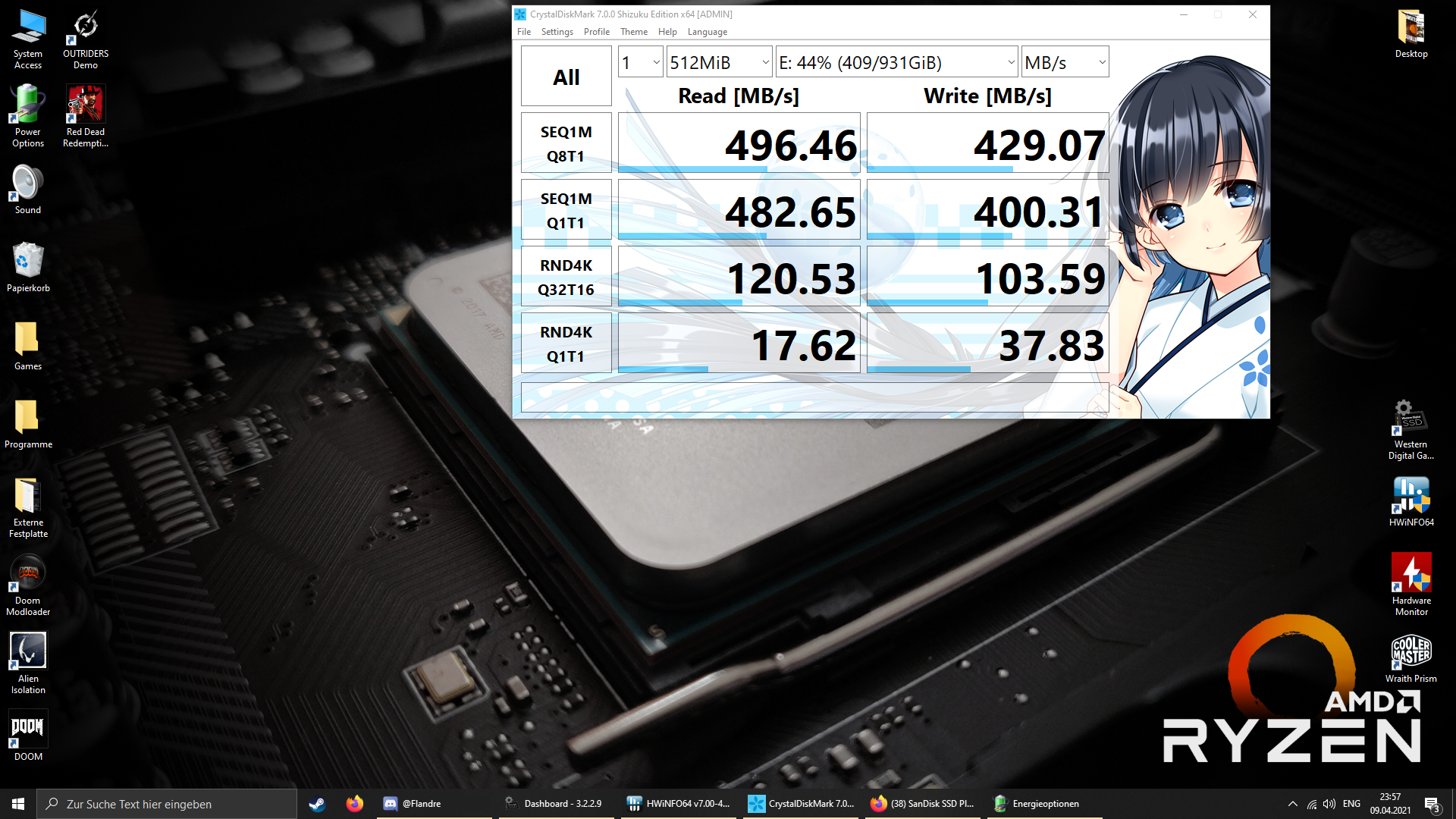

Hallihallo,

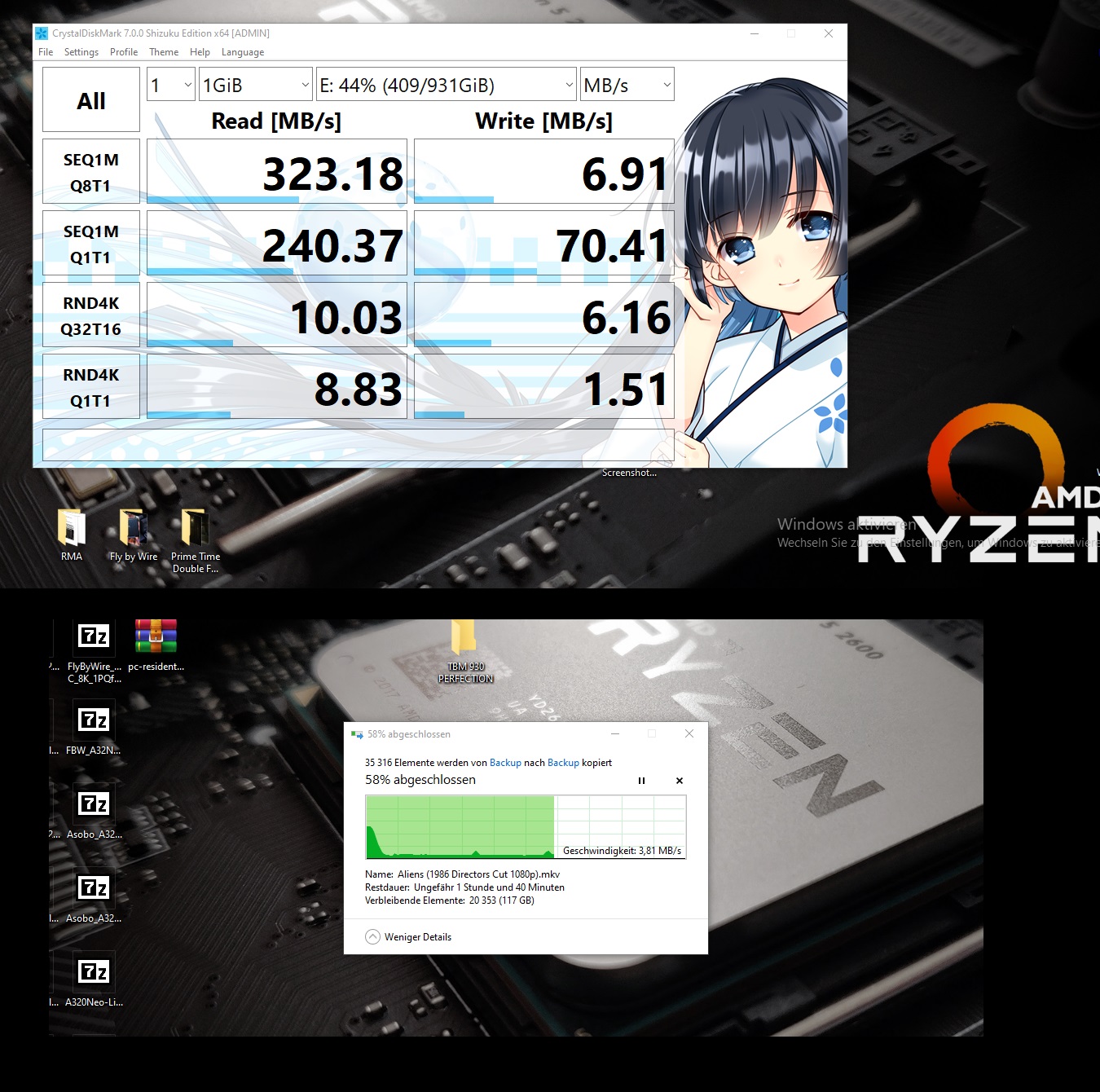

aaaw sehr schön jetzt läuft alles perfekt!
Die ScanDisk SSD war völlig unschuldig daran und funktioniert absolut perfekt. Das Mainboard war insgeheim daran schuld.
Das Problem war folgendes,

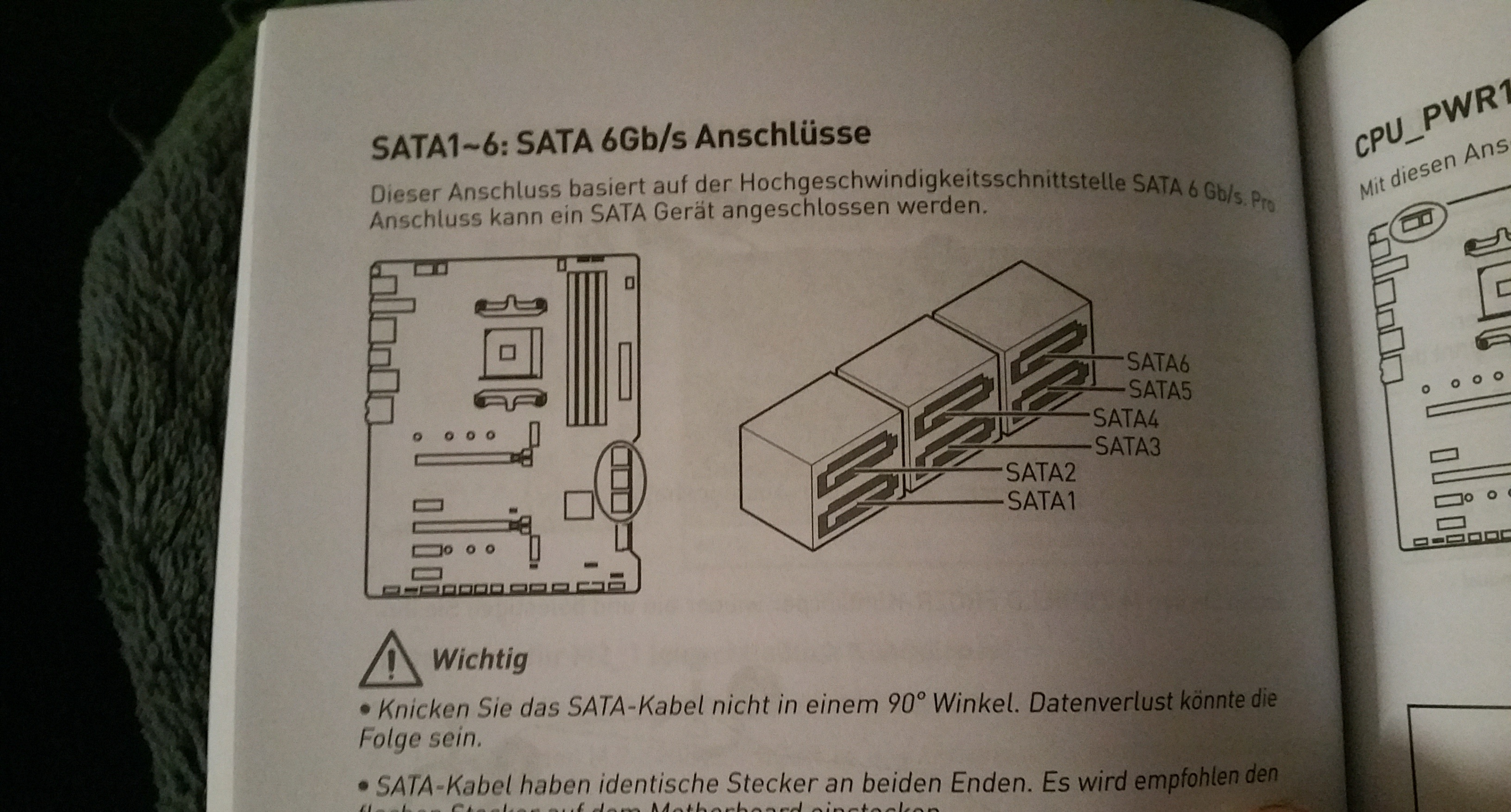

Die sechs SATA Anschlüsse sind im Gegensatz zur Falschangabe im Mainboard-Handbuch, nicht identisch und keine sechs genau gleichen SATA6 Ports wo es egal ist, welchen man nimmt.
Am untersten fünften und sechsten Port wird ein sogenannter ASMedia ASM1061 Controller verwendet, der kaum 370 Megabyte Datendurchsatz schafft beim Lesen (und die Schreibrate ist verheerend, teilweise 2 bis 10 Megabyte pro Sekunde.)
Nur die SATA Ports 1 bis 4 sind an einem MSI Gaming Edge richtige echte WiFi Full-Speed Ports, doch da man an die untersten Ports so gut wie nicht drankommt wenn die Grafikkarte erstmal eingebaut ist, habe ich beide SSDs vorsorglich vorm Einbau der Grafikkarte ganz unten angesteckt, um weitere Ports falls mehr Festplatten reinkommen, dann oben ohne Ausbau der Grafikkarte einstecken zu können.
Das war ein blöder Fehler von mir :D
edit:

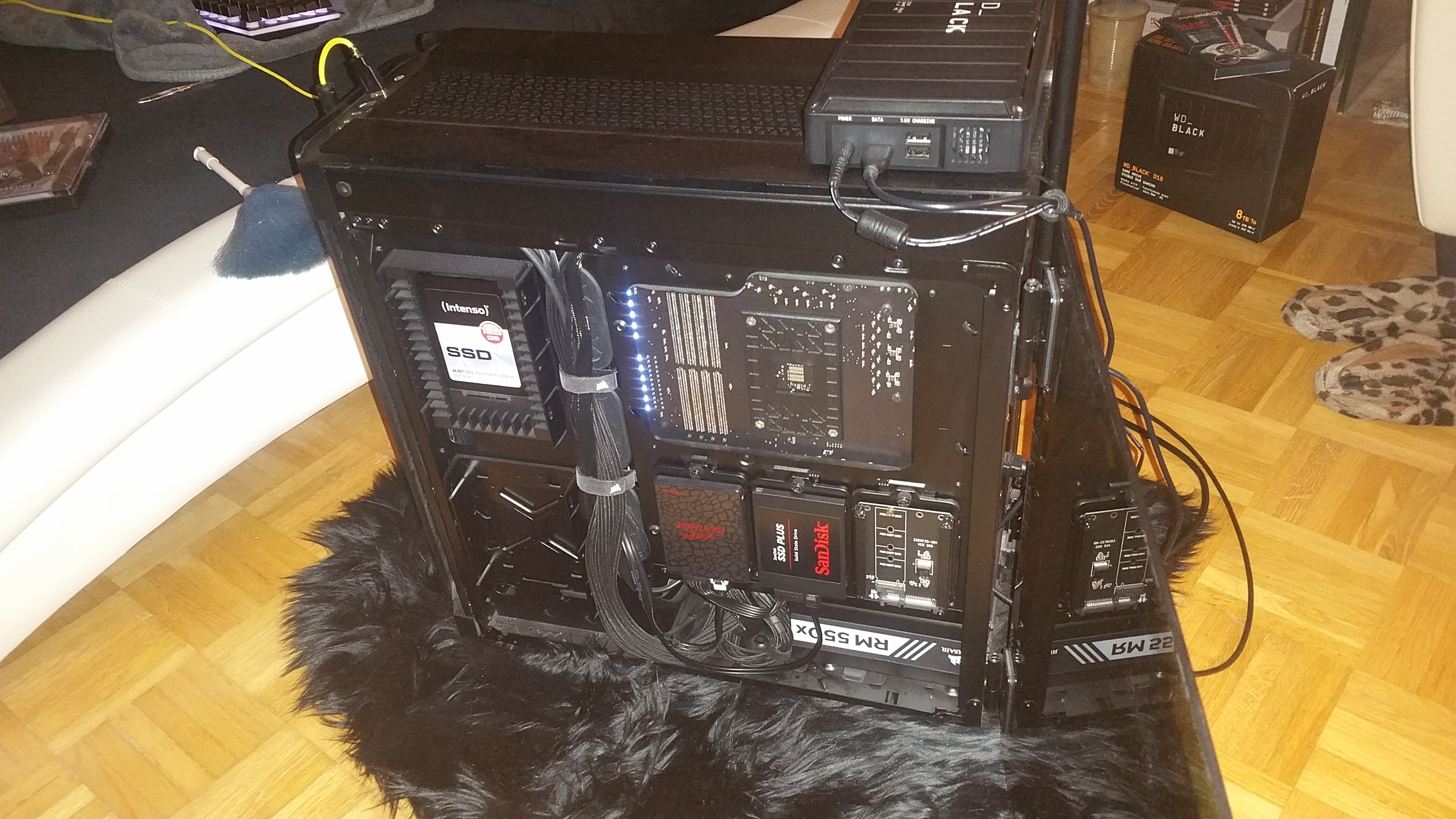

So schlecht sind diese SSDs nicht wie ihr tut ;) die Apacer ist eine kleine 256GB SSD die nur dem Zweck dient, dass Windows darauf installiert ist.
Die schafft jetzt nach dem Umstecken 534 Megabyte pro Sekunde.
Die neue ist eine ein Terabyte ScanDisk SSD Plus mit ... ach ich kriege die schon irgendwie auf 500MB aufgerundet, zurzeit hat sie 469MB/sec.
Die Intenso ist eine kleine 128GB Not-SSD und sie ist nicht angesteckt.
Dort ist nur eine Zweitinstallation von Windows 10 drauf, damit ich den PC nahtlos weiter benutzen kann nur durch Umstecken, falls mit dem Betriebssystem je irgendwann mal etwas sein sollte und ich den Bootstick verlegt habe, oder dieser nicht funktioniert, da ich ansonsten keinen neuen Bootstick erstellen kann.

Mystic Light schrieb:
Nur die SATA Ports 1 bis 4 sind an einem MSI Gaming Edge richtige echte WiFi Full-Speed Ports, ....
Ähm..Du meintest wohl "richtige echt SATA6G Ports..." Ja, OK, dann würde ich sagen: "Ende gut - alles gut".

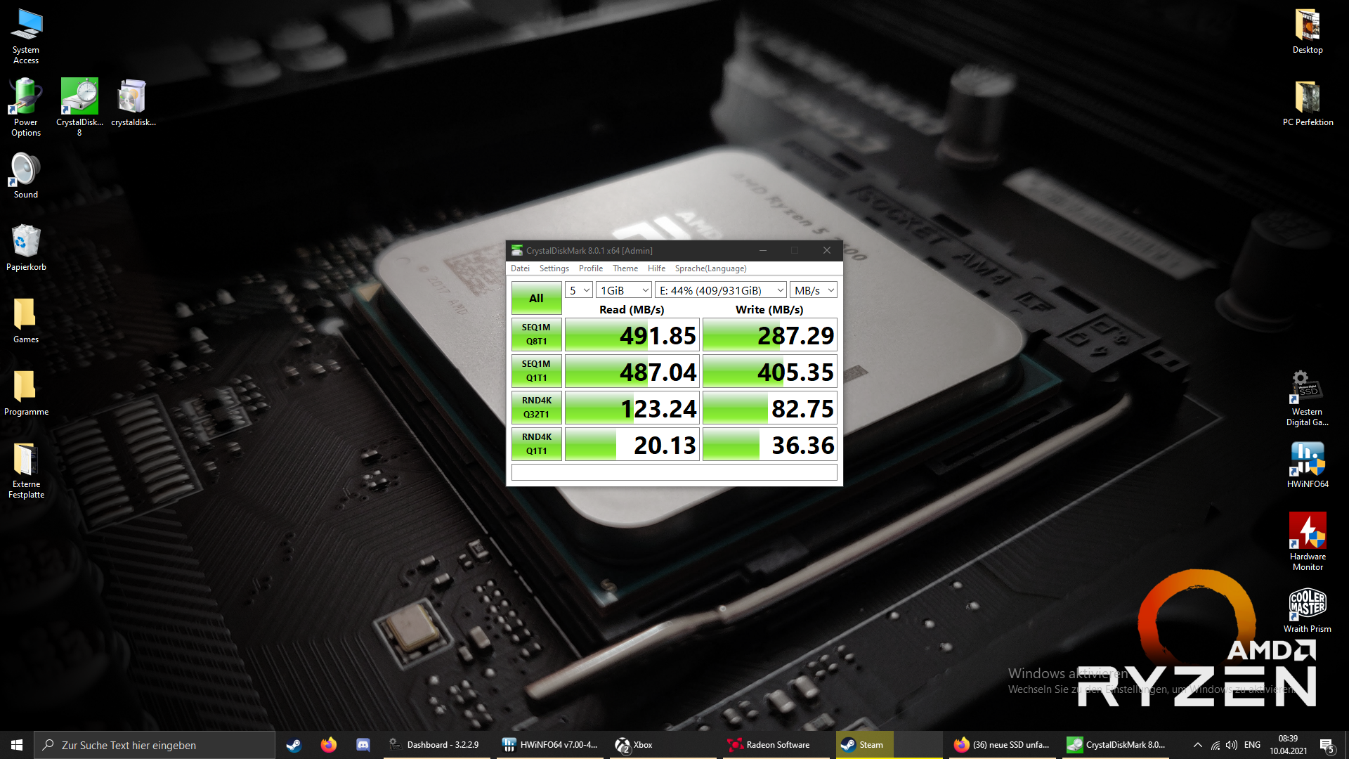

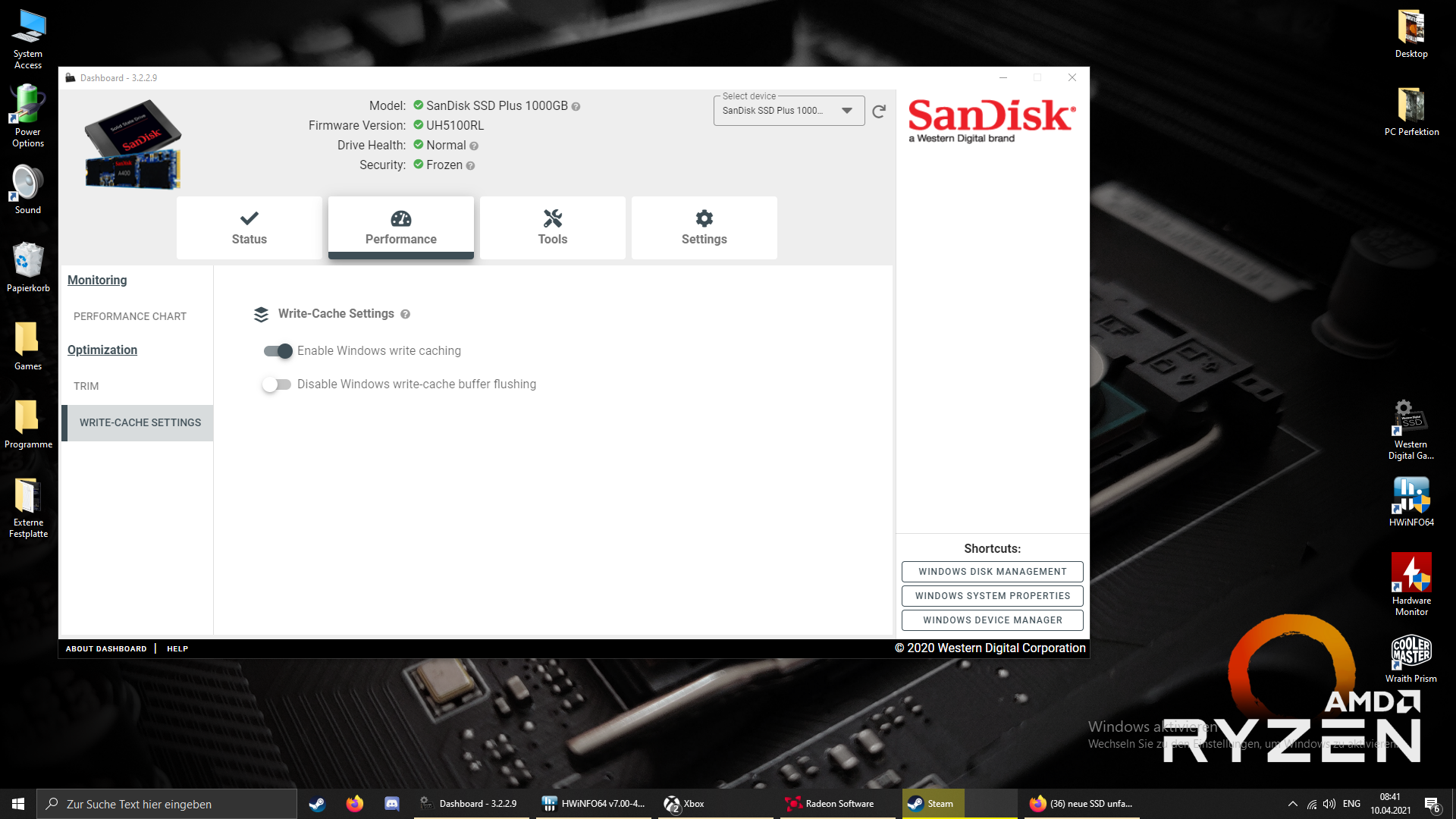

Hast Du übrigens andere Tipps befolgt und überprüft ob "Schreibcache" aktiviert ist? Außerdem benutze in Zukunft am besten die aktuelle CrystalDisk Mark Version - momentan 8.0.1 - damit andere User ihre Ergebnisse direkt vergleichen können.

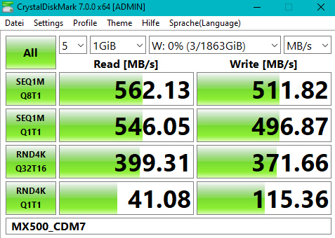

Hier ist z.B. Ergebnis von MX500 in CDM 7.0, die Du noch benutzt:
Und hier zum Vergleich mal Samsung 860Evo:
Für eine SanDisk sind Deine Werte dennoch OK. Wie schaut es aus bei den längeren Kopiervorgängen? Bricht sie ein? Auf wieviel MB/s?

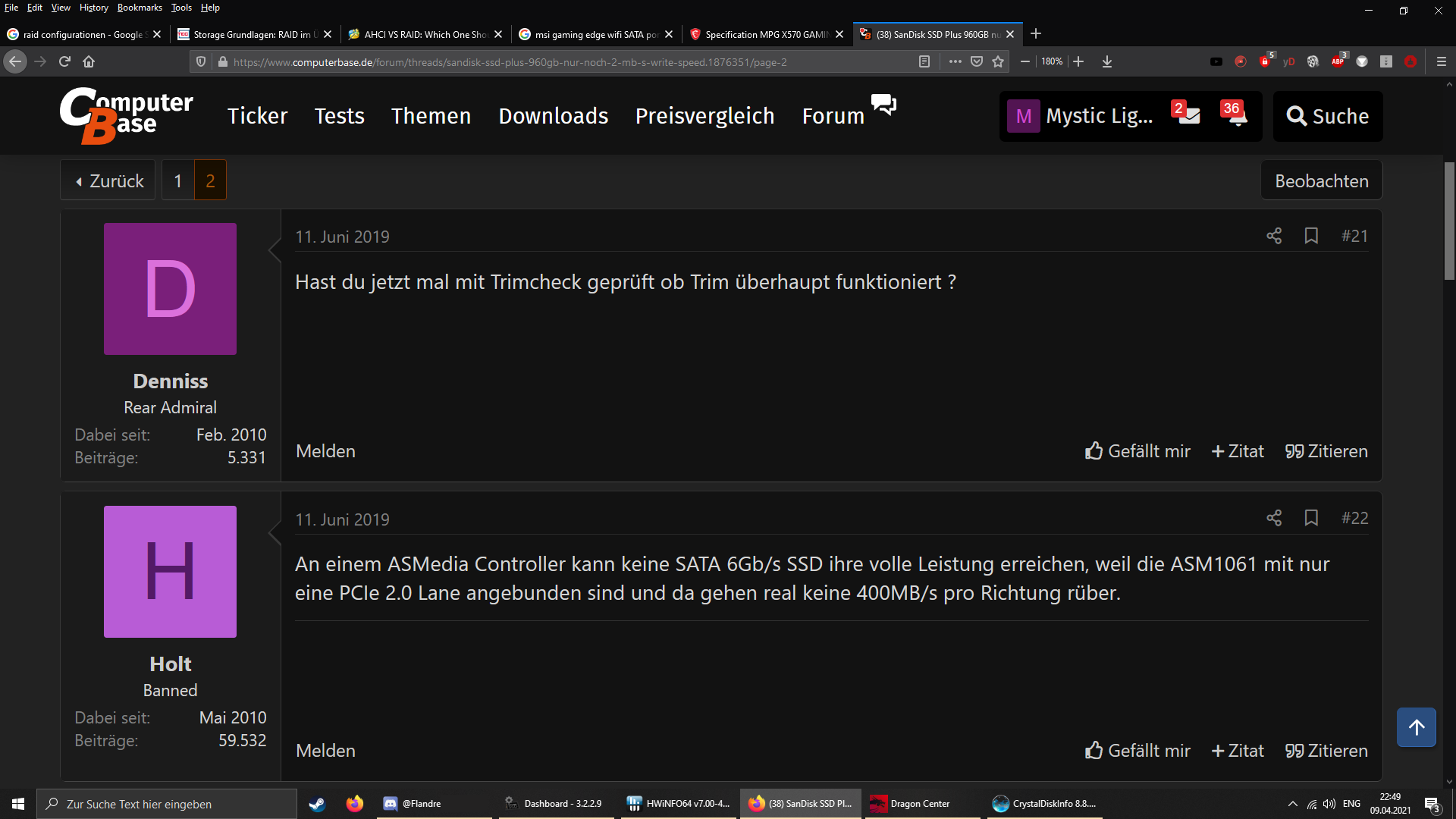

Hi, ja alle softwareseitigen Einstellungen wie Schreibcache, Dateiindizierung, CPU auf ultimative Leistung stellen etc. hatte ich vorher geprüft.

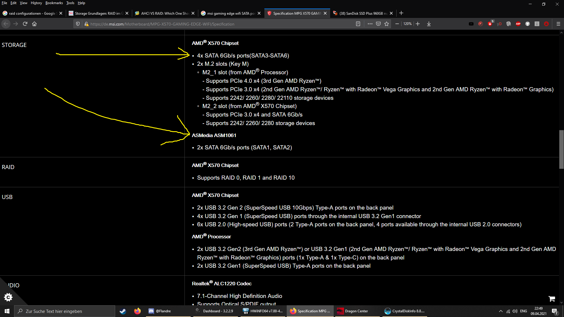

Beim Googlen ist dieser alte Thread hier aufgetaucht, siehe Screenshot - und da wusste ich, dass ich den Begriff "ASM 1061" schonmal gelesen hatte an den Mainboardspezifikationen im Internet.
Diese Anschlüsse sind wertlos und extrem langsam, weil sie nur an zwei Lanes hängen.
Mein Mainboard macht das übrigens öfters mit "guten" und "schlechten" Anschlüssen, nicht nur an den SATA Schnittstellen, so ist beispielsweise der untere NVMe Slot deutlich langsamer als der obere NVMe Slot über der Grafikkarte, und nur ganz oben ist ein PCIe4.0 Anschluss für Grafikkarten, alle Anschlüsse darunter sind PCIe3.0.
Jetzt funktioniert die SSD natürlich perfekt seit dem Umstecken :)

Welche Fotos meinst du mit Nacher-Bilder?
Die Benchmarks? Die waren unterirdisch langsam, genauso wie die Kopiervorgänge. Dass es nicht an der Festplattenmarke liegen konnte, hab ich schon geahnt weil ich bei ScanDisk SSDs auch schon 535mb/sec auf Screenshots gesehen habe - das ist perfekte Media Markt Qualität zum super Preis.

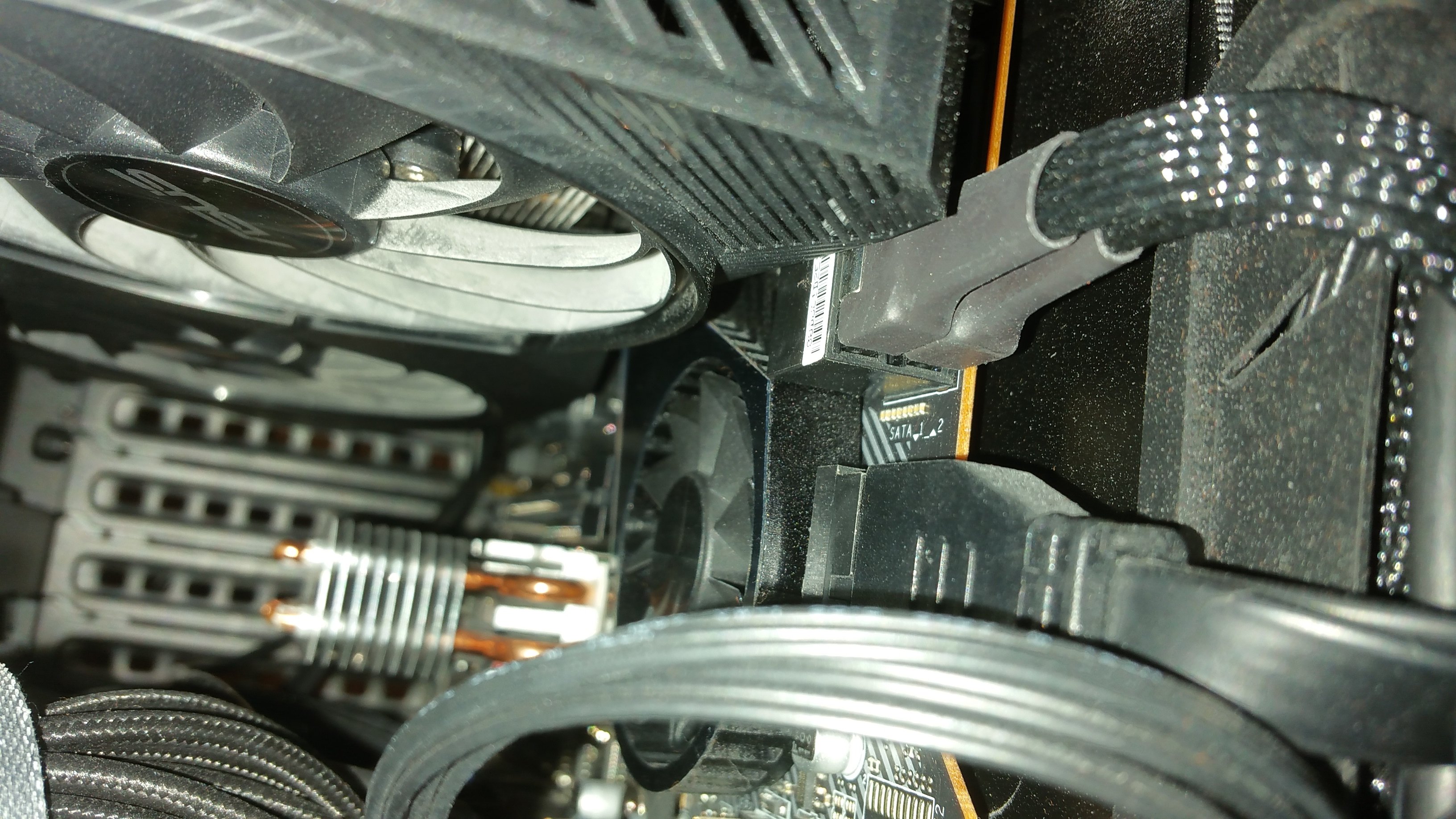

Hier ist eines der vorher Fotos vom ASM1061 Anschluss, absolut grottenschlecht - daran sollte man nichtmal ein 20 Jahre altes 5400rpm Laufwerk anstecken.
Schade, dass das nicht im Mainboard Handbuch eingetragen ist, und dass alle sechs Steckplätze als identisch schnelle SATA6 klassifiziert sind. Wer das nicht weiss, hat 10 bis 50 Megabyte Schreibrate und 200 - 300mb Leserate und denkt sich: "Hmmm.... schlechte oder kaputte SSDs erwischt?" :D

Und auch deine Meinung über die ASMedia Steckplätze scheint etwas fehl am Platz zu sein ... denn auch sooo langsam sind die nicht.. auch die Behauptung mit max 370 MB/s hast wohl nur hierher
https://www.root86.com/topic/6168-asmedia-asm1061-chipsatz-pcie-sata3-controller/
da gehts aber um eine PCIe Steckkarte die mit 1x @ PCIe 2.0 angeschlossen ist also max 5 gbit ...
wenn der Chip hier mit 2 Lanes angeschlossen ist sind es aber auch schon 10 Gbit .... aber es kann ja sogar PCIe 4.0 sein dann wären es schon 40 gbit ..
daher gehe ich mit @cartridge_case konform das wohl ein Test am ASMEDIA mit den Cache Einstellungen wirklich das passende wären.
Speziell hier bei einem X470 wo auch der Chipsatz drauf ist kommen die max Werte etwas über 400 Megabyte/s ok auch nicht super toll ... nur eine SSD bezieht ihren Speed aus den Min Werten und der Zugriffszeit ... und die Min Werte sind mit dem Chipsatz eigenen recht Ebenbürtig.

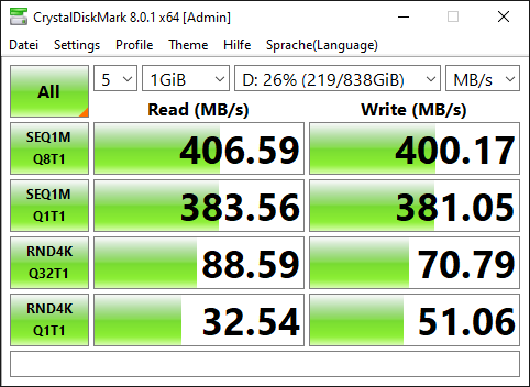

Ich habe auch ein Board mit AsMedia 1061 SATA-Controller. Ich war mal so frei und hab als Vergleich eine MX500, die daran angeschlossen ist, gebencht.
Wie du sehen kannst, ist die vor allem beim Schreiben nicht so langsam wie deine an diesem Controller. Also diese extrem schlechten Werte hatten sicher nichts mit dem AsMedia SATA-Controller zu tun.
Die Höhe der sequenziellen Transferrate ist übrigens nicht so entscheidend. Daran solltest du dich auch nicht unbedingt ausschließlich orientieren. Näher an der Praxis sind die Ergebnisse der 4K-Werte, insbesondere der Q1T1. Zumal eigentlich alle aktuellen SSD ihre Leistung bei der sequenziellen Transferrate durch den Pseude-SLC-Cache kaschieren können. Insbesondere SSDs mit QLC-NAND brechen, nachdem der Cache voll ist, sehr stark ein (in der Regel unter HDD-Niveau). Solche kurzen Benchmark-Sessions sind daher nicht geeignet, um die Leistung einer SSD beurteilen zu können. Sollte deine Sandisk SSD tatsächlich QLC-NAND haben, wird die insbesondere bei größeren Kopieraktionen sehr stark einbrechen, im Gegensatz zur MX500.

Der ASM1061 SATA-Controller ist aber nun mal ein PCIe 2.0 x1 Controller. Den kann man nicht mit mehr als einer Lane und auch nicht in einem schnelleren PCIe-Modus betreiben. Das beherrscht der Chip nicht.
Von daher würde es mich doch sehr wundern, wenn ihr (@Powl_0) eure SSD an einem ASM1061 mit vollen ~500/500 R/W betreiben könntet.

Der AM1061 macht etwas über 400MB/s lesend und schreibend. Ich habe daran eine 860 Evo hängen.
