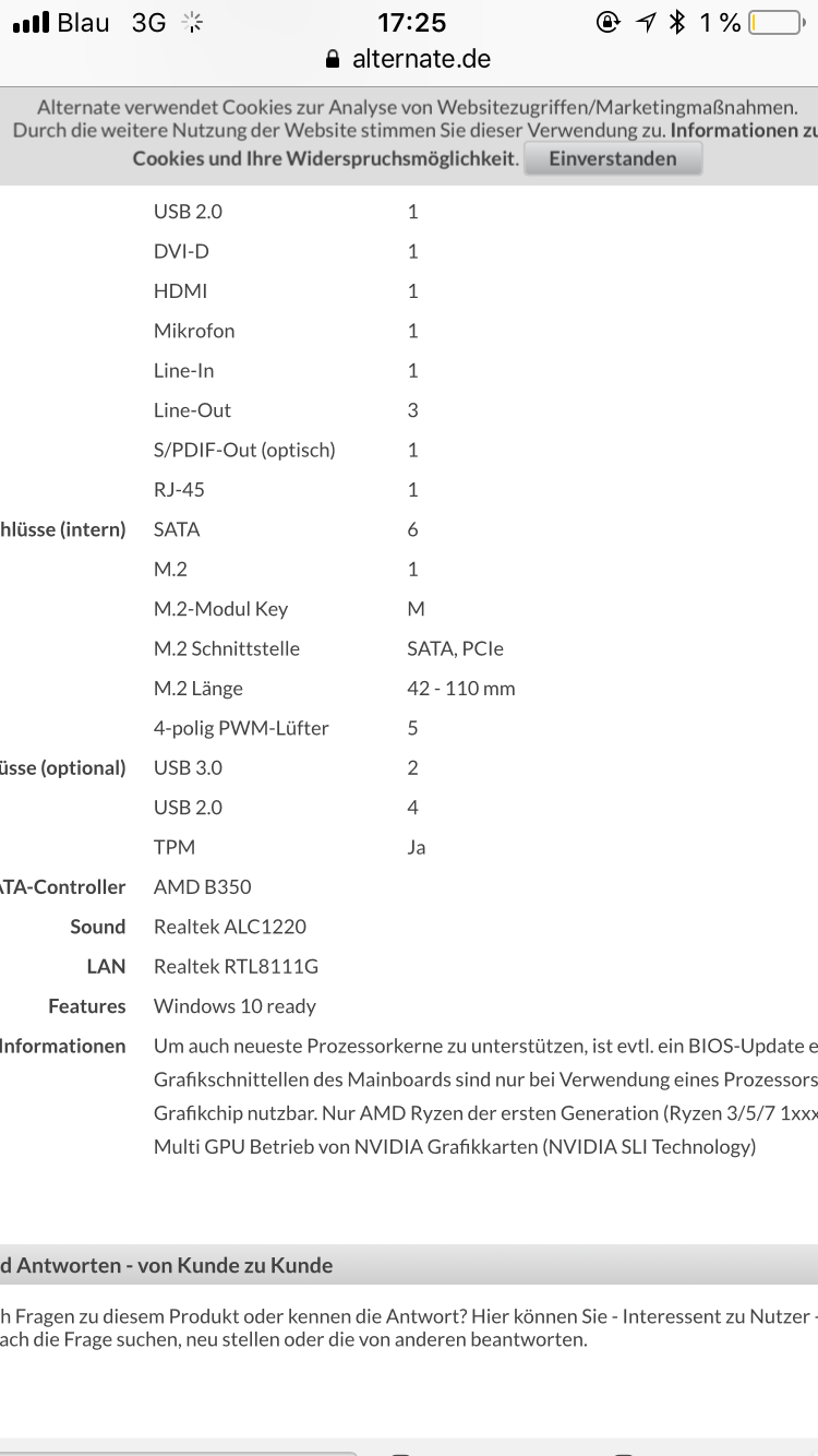

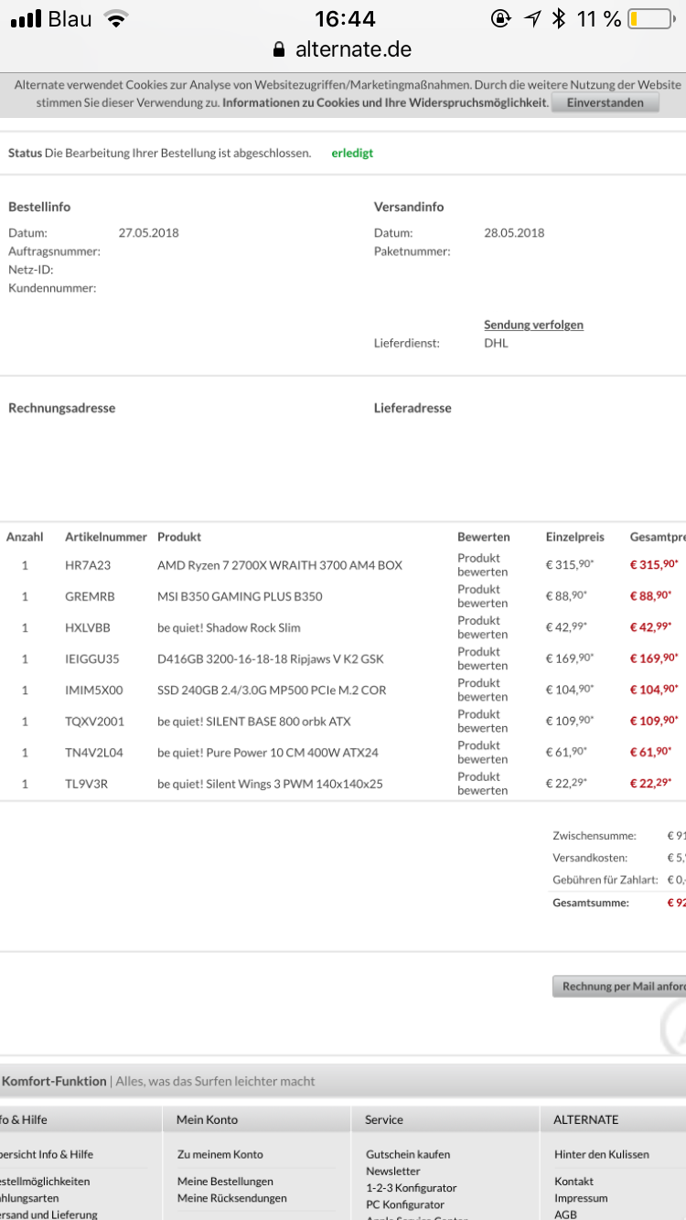

Hallo Leute , habe mir neue of teile gekauft für einen Zusammenbau . Leider ist obwohl alles richtig angeschlossen ist der of zwar an (also alle Lüfter laufen und so ) aber ich bekomme nein Bild . Grafikkarte ist eine gtx 1060 . Habe es über mainboatd und Graks probiert .
Hier die neuen Teile :
Vielleicht erkennt ihr daran eine Inkompatibilität oder Problem .

das board braucht ein bios update damit der 2700x richtig erkannt wird, schon gemacht?
BIOS upgedatet bereits beim Kauf ? Wenn nicht dürfte dies wahrscheinlich das Problem sein.

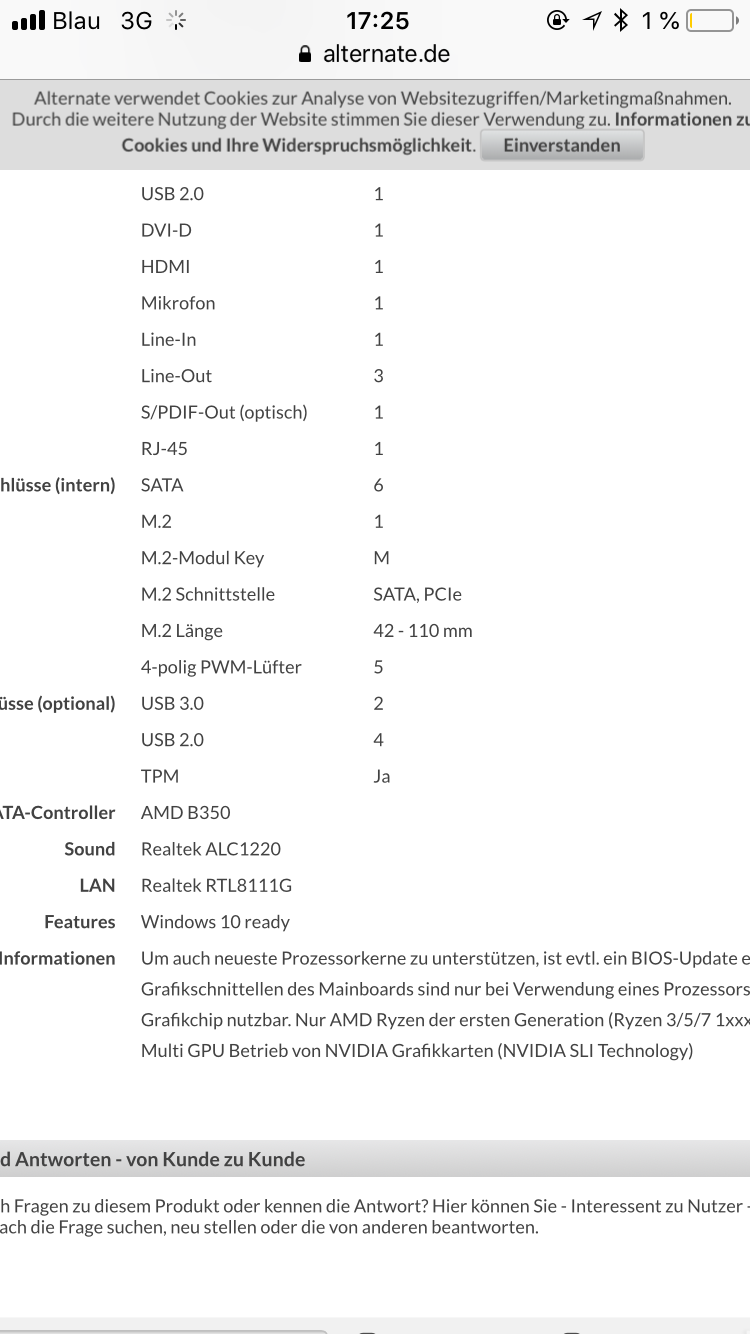

An dem bios wird es wohl liegen . Habe gerade das auf der Homepage gefunden . Kann man den abgesehen von dem leihprozessor das bios updaten wenn man den of nicht anbekommt ?
