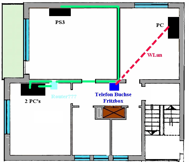

ich werde demnächst in eine neue Wohnung ziehen und dazu brauche ich Euren Rat.
Und zwar gehts darum, das ich in 3 verschiedene Räumen Internet brauche, Kinderzimmer (PC), Wohnzimmer (PS3) und im Schlafzimmer (2xPC)!
Ich bin kein grpßer Freund von WLan und möchts im Prinzip auch nicht haben, ausser es ist die letzte Lösung die man findet,,,bitte keine Diskussion drüber warum weshalb oder wieso - ist so und das Problem ist ein anderes was hier gelöst werden soll ;)
Die Telefon Buchse ist im Flur, dieser ist neu Gefliest und dort kann ich kein Kabel entlang der Wand laufen lassen, entweder ich legs untern Putz oder eine andere Lösung muss her!
Ein Freund von mir hat mir zu Internet über die Stromleitung geraten, er ist damit zu 100% zufrieden und hat keine Aussetzer oder ähnliches.
Hm, keine schlechte Idee - aber eine gute Lösung? Ich kenn mich damit gar nicht aus, aber es klingt verlockend!
Die arbeitsintensive Variante wäre vom Flur aus aus eine Leitung ins Wohnzimmer und eine weitere in Schlafzimmer untern Putz zu legen. Kann ich dann zB im Schlafzimmer, wo 2 PC''s stehen werden, einen Router vor die beiden PC klemmen, damit das Signal aufgeteilt wird? Der dritte Rechner im Kinderzimmer soll per WLan mit dem Internet verbunden werden!

Ich find das Kabelkonzept so wie du denkst gut.
Außer, dass ich auch den PC im Kinderzimmer noch per Kabel anbinden würde. (Wanddurchbruch vom Wohnzimmer, an der Wand, an der die PS3 steht)

Ich würde ehrlich gesagt die Fritzbox nicht so zentral stehenlassen sondern lieber von der TAE ein einziges Kabel ins Schlaf- oder Wohnzimmer legen. Da kann man auch selber ein gut abgeschirmtes 2-adriges Kabel anbringen an der TAE. So muss du nicht von der Mitte der Wohnung zig Kabel verteilen, sondern kannst die Fritzbox samt Kabeln hinter dem Schreibtisch bzw den PCs im Schlafzimmer verstecken.
Schlafzimmer würde sich anbieten, da stehen ja 2 PCs. Eventuell dann halt die LED der Fritzbox abkleben wenn die nachts zu hell blinken.
Vom Schlafzimmer ins Wohnzimmer sollte ja kein Problem sein.
Leitungen unterm Putz ist natürlich ne feine Sache, allerdings würde ich hier schauen, dass überall mindestens 2 Ports zum Einstecken wieder rauskommen. Entweder geht mal ein Kabel kaputt oder es kommt ein neues Gerät hinzu.... Und natürlich gute Kabel nehmen.
Alternativ, wenn die Fritzbox in der Mitte der Wohnung stehen bleiben soll, könnte man auch nur ein Kabel ins Schalfzimmer legen falls ein PC "öfters" an ist wie der andere und den 2. PC dann über Internetverbindungsfreigabe und nem kurzen Crossover Kabel ans Netz bringen.

Mir schwebt jetzt das so vor: Kinderzimmer und Schlafzimmer bekommen das Kabel unterm Putz gelegt und enden in einer Netzwerk Dose, so kann man sollte man irgendwann die Zimmer umgestalten nachträglich ein Kabel durchs Zimmer legen, was ich ja jetzt erstmal verhindern will!
Die PS3 ihm Wohnzimmer, ist nicht täglich im Gebrauch und ist eher selten ans Netz angewiesen daher sollte dann dort die W-Lan Lösung ausreichend sein.
Im Schlafzimmer würde ich den Router, der vorhanden ist, einfach dazu nehmen das Signal aus der Dose zu teilen und so die beiden PC's ans Netz zu bringen!
Soweit ich weiß gibts auch flache Kabel die man verwenden kann, hat jemand damit Erfahrungen? Bzw was für ein Kabel wäre Ratsam?

Wenn du eh ein WLAN hast, solltest du es ganz nutzen und auf die Kabel auf jeden Fall verzichten!
Solltest du dich final für die Verkabelung entscheiden, dann solltest du auch was richtiges nehmen. Cat6 sollte dann schon drin sein. Flache Kabel sind nicht abgeschirmt = böse (zumindest für Infrastrukturverkabelung).
Testen kannst du aber schon jetzt: Bestell die dLAN-Adapter und geh mit 2 Notebooks (oder deinem Router und einem Notebook) in die Wohnung. Die gehen ja auch ohne vorhandenen Internetanschluss. Einfach einstecken und prüfen, ob du eine Verbindung bekommst (Ohne Router musst du natürlich an eine entsprechende Einstellung des Netzwerks denken). Mit einem Dateitransfer übers Netz kannst du dann die Geschwindigkeit einschätzen.
Trotzdem nochmal meine Empfehlung: WLAN! Günstig, einfach und flexibel. Mit aktueller Software (= frisch gepatchtes Betriebssystem) sollte auch die Zuverlässigkeit mehr als ausreichend sein.
