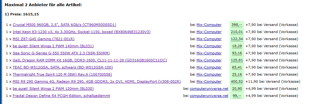

Hallo :)
Bin neu hier im Forum, lese aber schon lange auf computerbase.de Artikel usw.
Ich arbeite auch im Berufsleben schon lange mit PC Hardware und habe auch einige Erfahrungen diesbezüglich ( Meine Rechner baue ich selber seit ca. 10 Jahren ), ich wollte Euch nurmal fragen was ihr anderen Experten evtl. über meine Config für eine neue Zock-Maschine haltet, da die Investition diesmal schon etwas höher ist für meine Verhältnisse.
Mein aktuelles System ist in die Jahre gekommen und macht Probleme
- HD5870 mit Referenzkühler ( Lüfter Rattert + Schleift dass der Tisch wackelt )
- Intel DX58SO Mainboard
- Intel i7 920
- 3 x 2 GB ( 6GB ) DDR3 1333MHz Patriot
- Alter Noctua Kühler, passt nicht mehr auf 1150
- Gehäuse ist noch ein hässliches altes Chieftec, dass am auseinanderfallen ist. :D
Ich selber bin in meiner Freizeit ein ziemlicher Hardcore Spieler.
Anforderungen:
- Leise
- Schnell
- Zukunftssicher ( + / - 4 Jahre )
- Single GPU
- Stabilität / Kaum OC
- 2 Monitore permanent ( 1920 x 1200 )
Config:
Sämtliche Gehäuse Lüfter ( 3 Stk. ) werden ersetzt durch die Be Quiet SW2 140mm
Der Lüfter für den CPU Kühler wird ebenfalls durch einen Be Quiet SW2 120mm ersetzt.
Nun wollte ich noch kurz Eure Meinung dazu einholen.
MFG Cray
-Für den Xeon langt auch ein H87 oder B85 Board (außer das hat was was du brauchst und sonst keins hat)
-Beim RAM kann man ein paar € sparen (Crucial Balistix)
-Der MSI Kühler ist mit der R9 290 überfordert-
-Rest passt, auch wenn mikr das alles etwas teuer erscheint. Ist das alternate? Bei dem Preis sind schon fast zwei 290X drin.
Moin,
brauchst du wirklich eine 960GB SSD? Ich würde eher eine 250er nehmen und 1TB HDD.
Wegen deinem Noctua: Oft kann man bei Noctua ein Mounting Kit für den aktuellen Sockel nachbestellen.
Mainboard ist überteuert. Vorallem ein Z-Board bei einem Xeon?
Netzteil geht auch etwas günstiger, irgendwas a la Bequiet E9 450W.
RAM ist auch etwas teuer imo.
Ansonsten ok.
Mfg
viel zu teuer
zu viele fehler drin
400€ ssd ? :rolleyes:
für rund 1000€ bekommst du die selbe leistung
zumal stinkt der screen nach alternate-wucher-preisen...
board raus
ram raus
grafikkarte raus
nt raus
ssd raus
-->> B85/H87 je nach anschlüssen, 60-70€ weniger
-->> 8GB reichen vollends, 80€ gespart
-->> R9 290 Tri-OC, 15€ gespart , deutlich bessere karte
-->> 450W langen auch hier, 40€ gespart
-->> 240gb 840evo + Hdd(1TB oder so), spart 220€
1. Setze auf ein H87-Mainboard, du kannst die Übertaktungsfunktionen des Z87-Boardes ja eh nicht nutzen.
2. Wozu ein recht günstiger-CPU-Kühler, wenn du eh nochmal einen 21€-Lüfter dranflanscht. Da kannst du auch gleich einen Mugen 4 holen, der ist auch unhörbar im Define R4.
3. Probier doch erstmal die eingebauten Gehäuselüfter, die sind im 5V-Betrieb unhörbar im Define R4.
4. Halte ich eine 256/512GB SSD und eine normale HDD für Videos, Musik etc. für sinnvoller und günstiger
5. Das Netzteil ist Geschmackssache mit einem guten BeQuiet kommst du aber sicherlich 30€ günstiger.
Edit:
6. RAM zu teuer.
7. Grafikkarte hat auch keinen fairen Preis und deren Kühlung ist auch nicht optimal.
Ich würde folgendes Vorschlagen:
MSI H87-G43 http://geizhals.at/de/msi-h87-g43-7816-002r-a953905.html 82€
Intel Xeon E3-1240 V3 http://geizhals.at/de/intel-xeon-e3-1240-v3-bx80646e31240v3-a954059.html 229€
Crucial Ballistix Sport 8GB http://geizhals.at/de/crucial-balli...g3d1609ds1s00-bls2c4g3d169ds3ceu-a723497.html 60€
Thermalright Macho 120 Rev. A http://geizhals.at/de/thermalright-macho-120-rev-a-100700721-a1029178.html 38€
Asus R9280X-DC2-3GD5 DirectCU II http://geizhals.at/de/asus-r9280x-dc2-3gd5-directcu-ii-90yv0501-m0na00-a1012940.html 272€
Samsung 840 EVO 120GB http://geizhals.at/de/samsung-ssd-840-evo-120gb-mz-7te120bw-a977934.html 73€
Western Digital WD20EZRX http://geizhals.at/de/western-digital-wd-green-2tb-wd20ezrx-a828732.html 75€
LG GH24NS95 http://geizhals.at/de/lg-electronics-gh24ns95-schwarz-gh24ns95-auaa10b-a864897.html 21€
Enermax Triathlor ECO 450W http://geizhals.at/de/enermax-triathlor-eco-450w-atx-2-4-etl450awt-m-a1015668.html 66€
Fractal Design Arc Midi R2 http://geizhals.at/de/fractal-design-arc-midi-r2-fd-ca-arc-r2-bl-a1019036.html 75€
991€ inkl. Versandkosten
Natürlich könntest du auch eine größere SSD nehmen,
Samsung 840 EVO 250GB http://geizhals.at/de/samsung-ssd-840-evo-250gb-mz-7te250bw-a977940.html 139€ bzw. 66€ mehr.
Oder eine größere Grafikkarte,
Gigabyte R9 290 WindForce 3X OC http://geizhals.at/de/gigabyte-radeon-r9-290-windforce-3x-oc-gv-r929oc-4gd-a1049151.html 374€ bzw. 102€ mehr.
Dann würde ich auch ein größeres Netzteil nehmen,
Enermax Triathlor ECO 550W http://geizhals.at/de/enermax-triathlor-eco-550w-atx-2-4-etl550awt-m-a1015590.html 75€ bzw. 9€ mehr.
Oder einen Blu-ray Brenner statt einem DVD-Brenner,
LG BH16NS40 http://geizhals.at/de/lg-electronics-bh16ns40-bh16ns40-auau10b-a882989.html 73€ bzw. 52€ mehr.
Oder mehr RAM,
Crucial Ballistix Sport 16GB http://geizhals.at/de/crucial-ballistix-sport-dimm-kit-16gb-bls2cp8g3d1609ds1s00-a739120.html 121€ bzw. 61€ mehr.
Für das Gehäuse braucht du auch keine zusätzlichen Lüfter. Evtl. könnte man vorne einen weiteren Lüfter einbauen,
Fractal Design Silent R2 http://geizhals.at/de/fractal-design-silent-r2-140mm-fd-fan-ssr2-140-a813674.html 16€ einbauen.
Nimmst du all diese Erweiterungen mit, wären es insgesamt statt 991€ dann 1.297€.
Danke schonmal für die Antworten.
Ich habe sehr viel Software die ich nebenbei benütze deshalb die 960GB SSD / Zudem ist Sie sehr günstig wenn man den GB / Euro beachtet. Eine HDD 2TB von meinem alten PC kommt noch rein mit mit Musik / Film Sammlung. Zudem habe ich so genügend Platz, und die Crucial gilt im Gegensatz zu anderen SSD Modellen auch wenn Sie etwas langsamer ist als extrem standfest.
Ich habe nach Nachforschungen in der OC Szene gelesen dass auf dem Z87 G45 von MSI sehr hochwertige Elektronik Bauteile verwendet werden ( Spanungswandler ) ( Caps von Chemicon ), obwohl MSI alle mit SFC labelt sind diese ab dem Z87 G45 deutlich hochwertiger gemäss Datenblättern, z.B verbaut Gigabyte auf ihren OC Boards die 200 Euro + kosten sehr schlechte Teile wenn man etwas nachforscht.
Gemäss vielen Reviews ist er immerhin deutlich besser als die Referenzkühler und trotzdem leise. Die Sapphire Tri X hab ich mir noch angeschaut aber bei 3 Lüfter ist die Ausfallsrate wiederum grösser, zudem verbaut Sapphire so kleine Yate Loon Motoren unter die Lüfter die von der Qualität her scheinbar etwas fragwürdig sind dasselbe gilt bei den Gigabyte Windforce Modellen.
Hab ich geschaut gibts bei dem Kühler nicht mehr weil das ein Noctua 1366 Server Modell war.
Be Quiet Netzteile der E9 Serie sind von der Qualität her etwas schlechter als die Seasonic Modelle der G Serie.
Ich gebe lieber etwas mehr aus für ein wenig Qualität mehr.

Verstehe die Kritik der anderen ehrlich gesagt auch ned, schau dir eventuell mal die 290 von powercolor an (die mit dem Tripple-Slot-Kühler). Ach ja und besser bei hardwarversand oder mindfactory bestellen, da kommst billiger.
Es gibt noch keine Aussagekräftigen Reviews zum Kühlsystem der MSI R9 290 Gaming 4G. Ich selbst hab sie seit 3 Tagen in Betrieb. Nach 4 Stunden BF4 beträgt die Temperatur 69 Grad.
Immer diese voreiligen Schlüsse, von wegen 'das taugt eh nix'..
Es gibt praktisch keine Qualitätsunterschiede (mehr) bei Mainboards. Und ein Z87 Chipsatz ist für den Xeon rausgeworfenes Geld.
Was hälst du von meinem Vorschlag?
Ok hab eben noch mal geguckt. Wenn man nur Shops nimmt die aktuell alles haben, zahlste bei alternative rund 65€ mehr.
Ansonsten:
-Wenns Geld da ist, nimm die SSD, leise und schnell
-Auch 70 € Mainboards halten ewig.
-besser als der Referenzkühler zu sein ist nicht schwer, schlechter, das wäre ne Kunst. o.O
Ich habe ja auch Vorschläge zur "Erweiterung" meines Vorschlags gemacht.
Jedefalls hättest du so einen Bomben-Rechner mit einem sehr guten Preis/Leistungsverhältnis.
Ich finde die Zusammenstellung eigentlich ok. Die Lüfter vom R4 sind meiner Meinung nach ausreichend, aber gut; wenn du sie unbedingt tauschen möchtest.
Einzig den CPU Kühler würde ich durch ein größeres Modell, wie z. B
den Macho ersetzen. Schließlich ist im R4 genug Platz und du willst es ja leise.
also am übelsten finde ich die 100€ für Gehäuselüfter......
Mal davon abgesehen dass 4 Lüfter total übertrieben sind finde ich den Stückpreis fast schon pervers.
Boards ist zu teuer (hast du ja aber geschrieben warum du das willst), Rest find ich in Ordnung.
Also das kann ich jetzt nicht bestätigen. Da ich bei meiner IRL Arbeit auch sehr viel mit elektronischen Geräten in SMD Bauweise zu tun habe. Und was einige Hersteller gerade Gigabyte für minderwertige Spannugswandler verbauen, oder z.B auch ASrock bei denen sind es vorallem die Kondensatoren. Merke: ein chinesischer billig Solid Cap ist nicht dasselbe wie ein mittelklassiger japanischer Solid Cap.
Nicht vor allzulanger Zeit als ich noch deutlich mehr mit PC Hardware in der Firma beschäftigt war, und die Ära der Solid Caps schon lange begonnen hatte konnte man trotzdem beobachten wie etliche Mobos einfach schneller das zeitliche segneten als andere, zudem gabs sogar bekannte Hersteller, bei denen man das Mobo neu! aus der Schachtel genommen hatte und es war DOA.
Btw. Ich bin in einer grösseren Sicherheitsfirma für Schliesssysteme ein Mitverantwortlicher für Entwicklungssysteme, und wir haben sehr viele Zulieferer, ich musste deshalb auch schon viele PC / Workstations konfigurieren in früherer Zeit. Mittlerweile hab ich zum Glück auch noch andere Aufgaben.
