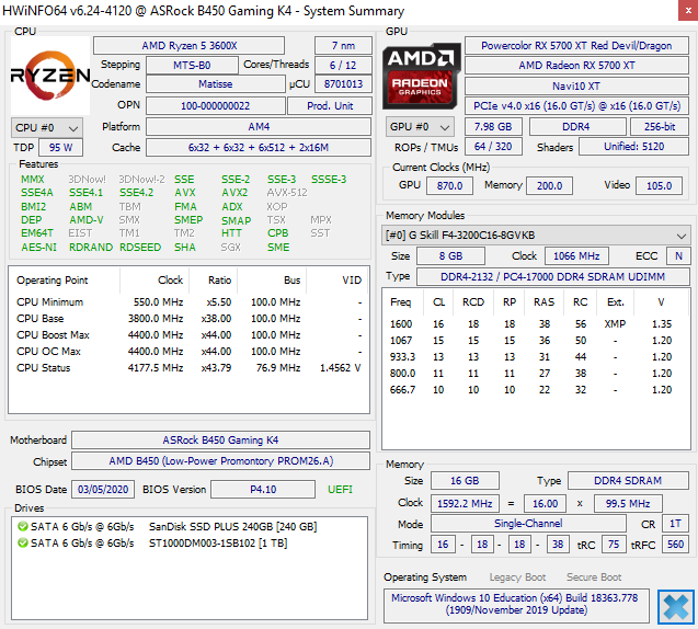

auch wenn es mit deinem aktuellen problem eher nichts zu tun haben wird: dein RAM steckt falsch und läuft nur im singlechannel. von einer 256GB-SSD von Samsung ist auf dem screenshot nichts zu sehen.
@Deathangel008 Danke für den Hinweis, werde ich umstecken. Bei der SSD habe ich mich vertan - ist von SanDisk nicht von Samsung.
Das dies eine Übertaktung ist wusste ich nicht. Bei der Einrichtung habe ich mit einem Bekannten telefoniert, der mir für die BIOS Einstellung diktiert hat, was ich einstellen sollte. RAM ist nun richtig gesteckt. Sollte ich die RAM-Übertaktung wieder auf "Normal" stellen?
Er sagte mir, dass nur mit einer speziellen Einstellung die RAM-Riegel auch auf ihre 3200 kommen. Sonst hätte ich auch kleinere kaufen können. Muss gestehen, dass ich mich bei RAM absolut nicht auskenne.
Das kann durchaus auch höher laufen. Aber es kann auch zu Problemen führen. Und mit den G-Skill hatte ich auch sowieso schon Probleme. Ich nutze nur noch die Cruzial. Also alles erstmal auf Standard Takt. Und dann die anderen Dinge und Du siehst ja wie es sich verhält. Die Fehlermeldungen der Ereignissanzeige auch im Blick behalten
Habe nun RAM umgesteckt und die Einstellung im BIOS wieder auf "Auto" gestellt. Werde das jetzt mal beobachten und beim nächsten Freeze mal ein Export der Ereignisanzeige machen.

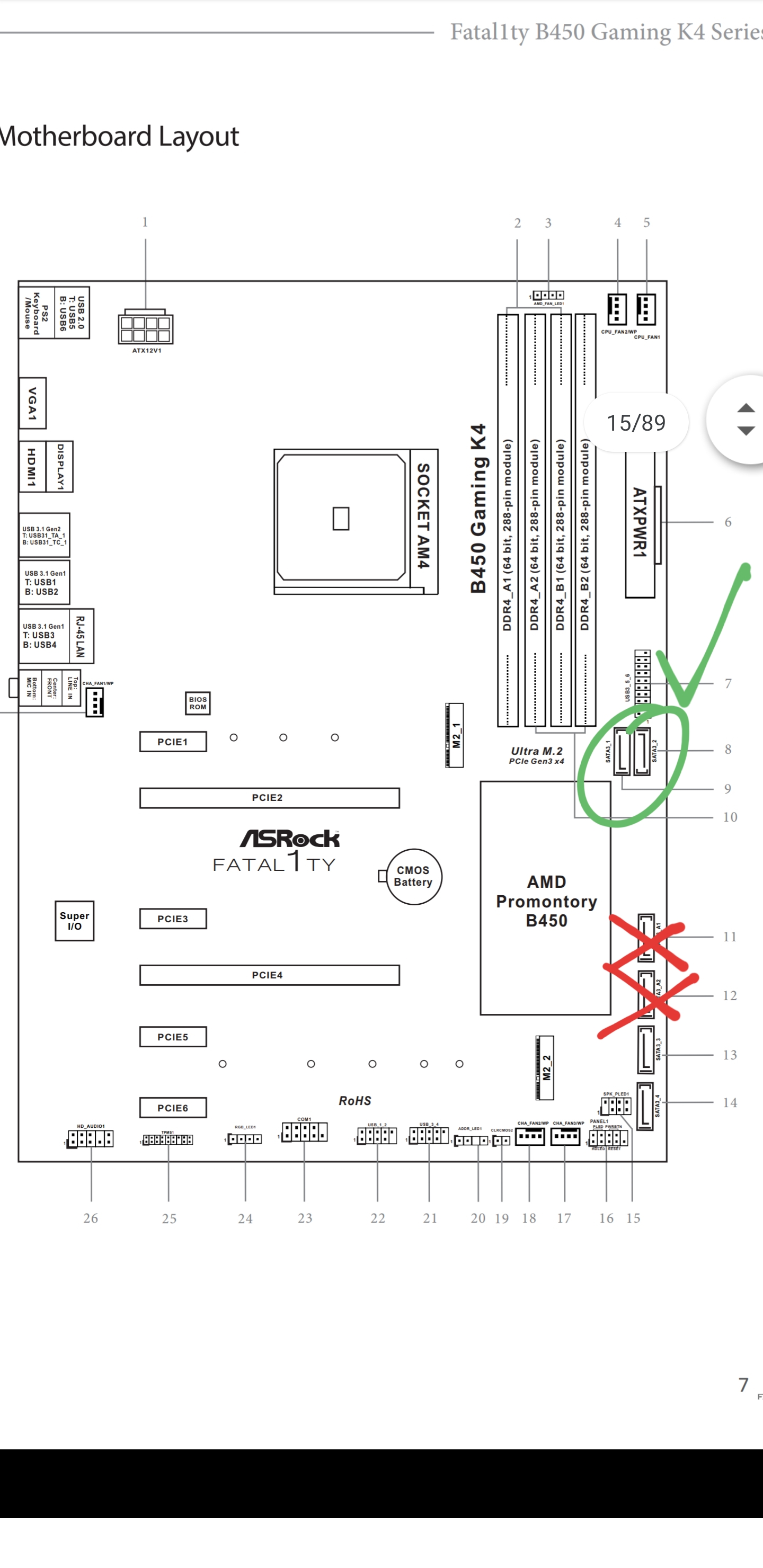

An welchem Sata-Port hast du die SSD angeschlossen?
Bitte nutze mal Slot 1 oder 2, siehe Screenshot.

siehe HWINFO Screenshot. Hat aber wahrscheinlich nichts mit den Freezes zu tun, da war es halt falsch 2 Module in den selben Speicherkanal zu stecken, dann muss man ggf. die RAM-Einstellungen anpassen.
