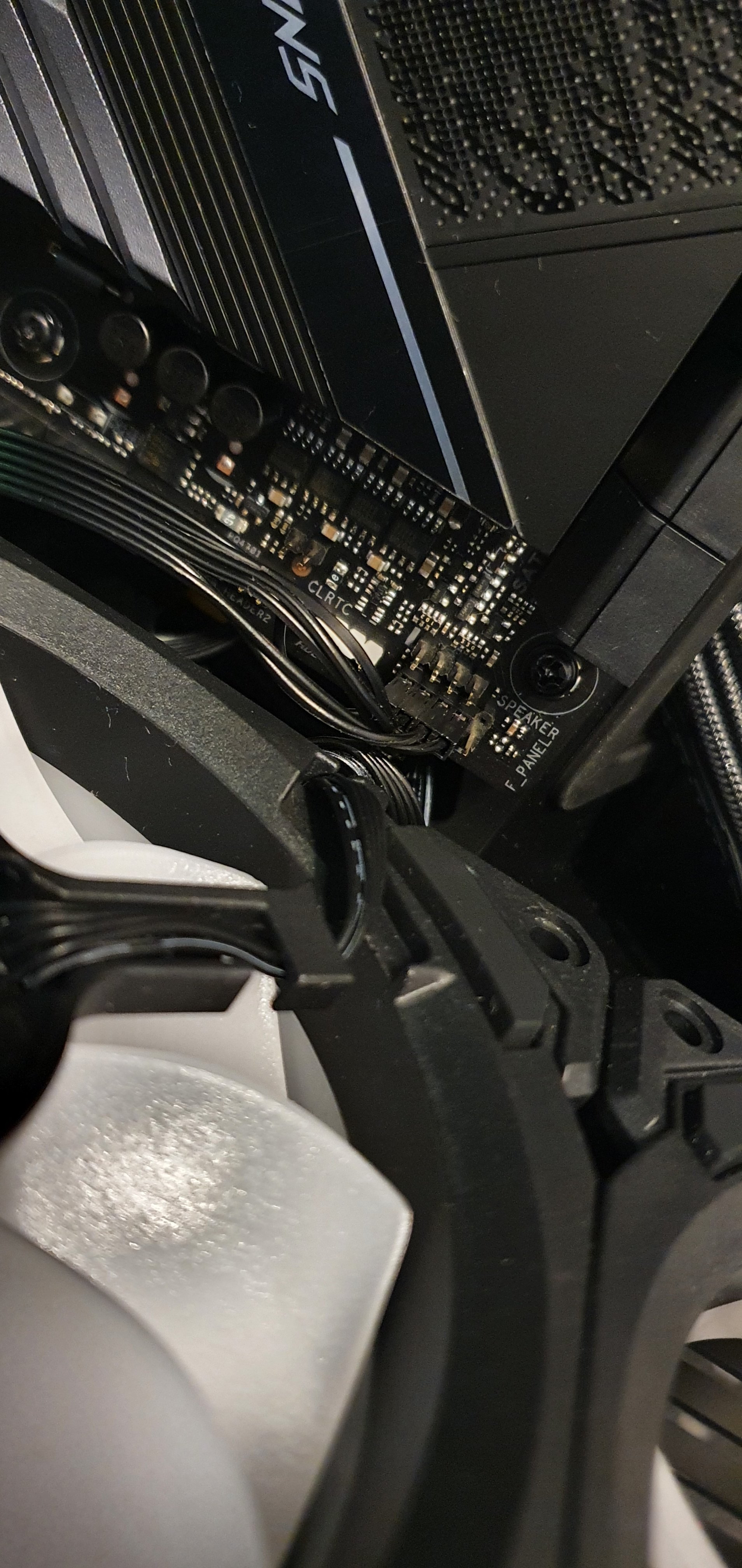

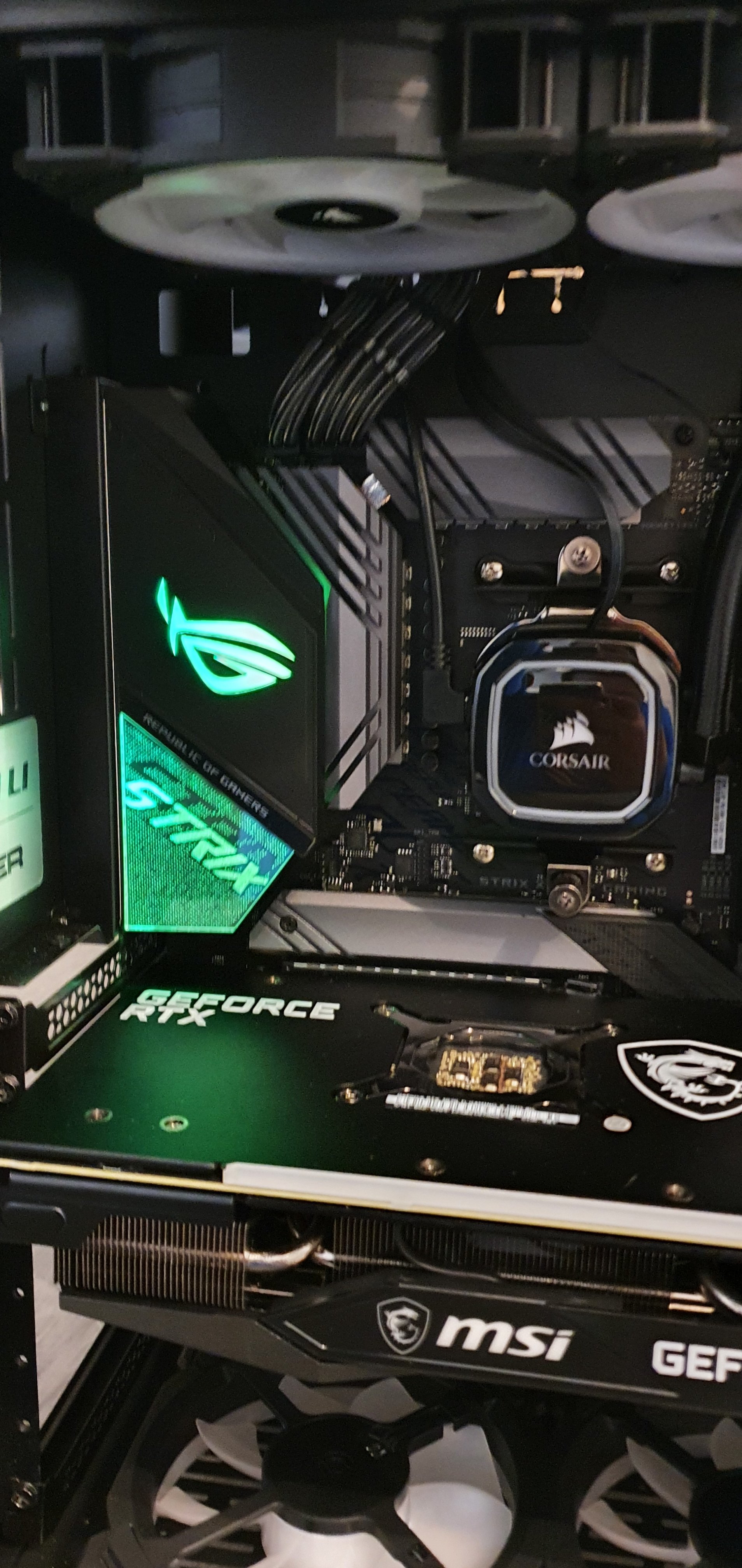

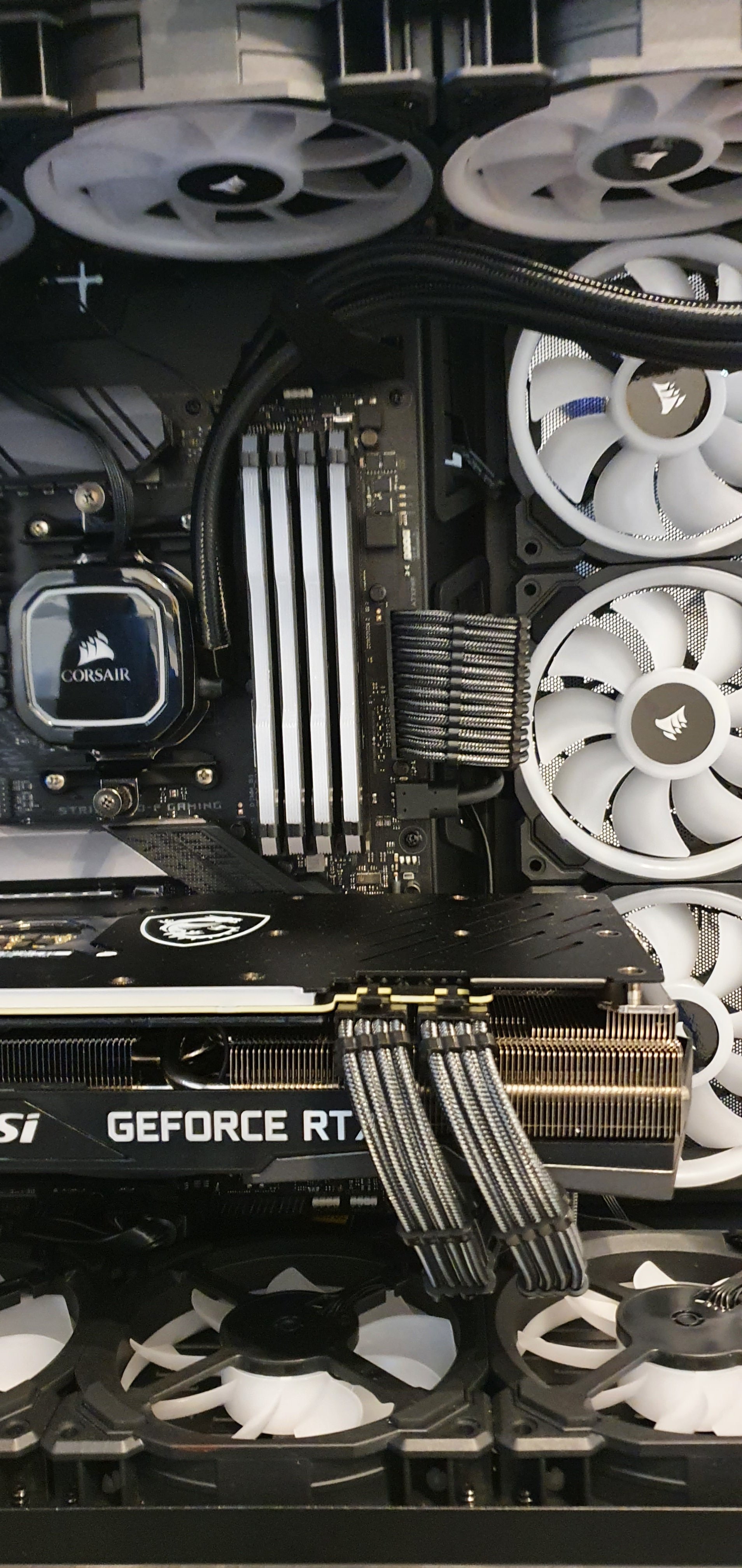

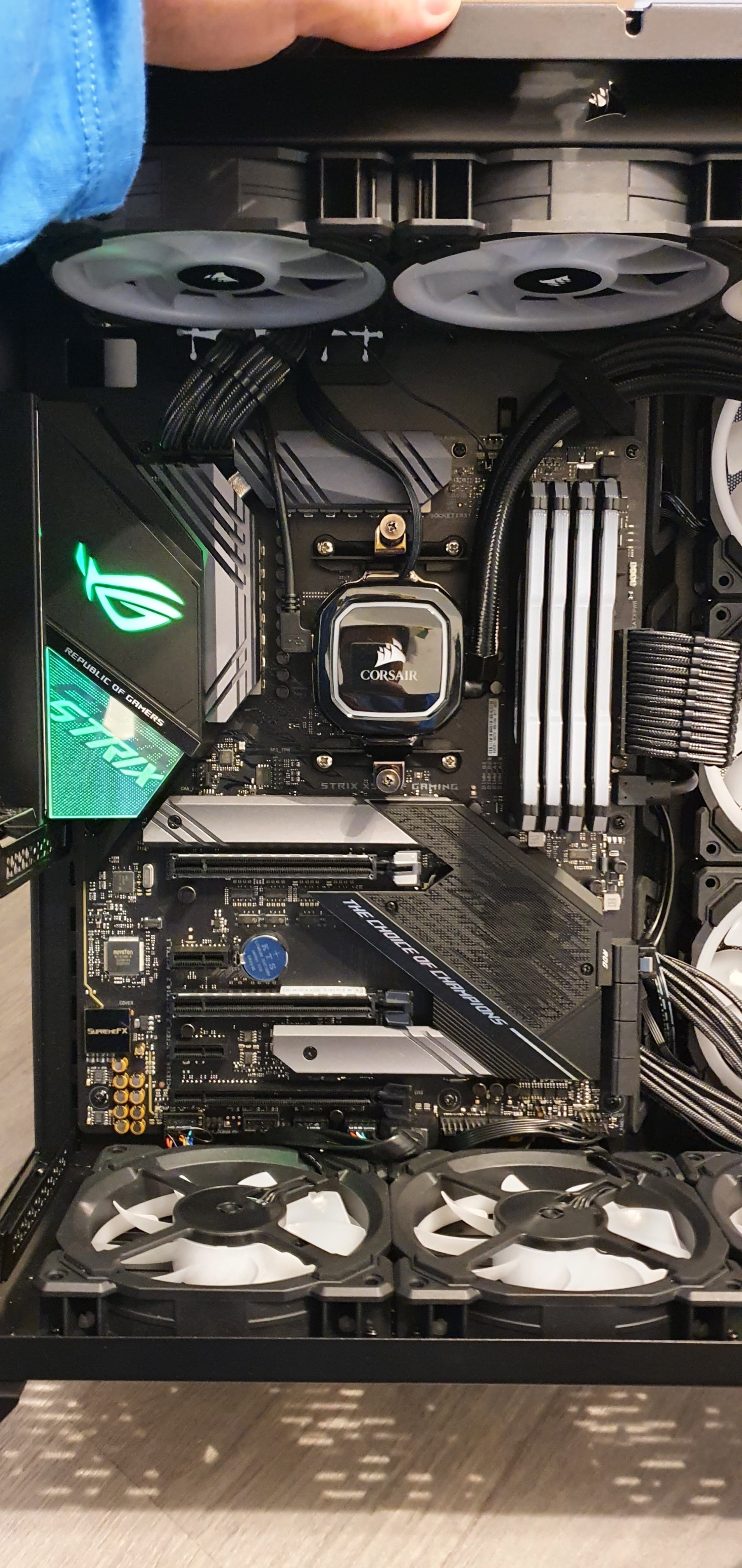

Ich habe heute meinen PC zusammen gebaut und auch kontrolliert ob ich alles richtig angeschlossen habe. Ich habe den PC dann an Strom angeschlossen und das Mainboard hat angefangen zu leuchten als ich dann den Power Button vom lian li o11 gedrückt habe welcher nicht geleuchtet hat gab es keine Reaktion vom PC.
Ich habe den PC mehrmals vom Strom abgenommen und auch versucht den PC mit einem Schraubenzieher zu starten.

Verbau mal den beeper, da wo auf dem mainboard speaker steht. Dann redet er mit dir.
Hast du abstandshalter verbaut?
Mal den reset button als power button angeschlossen?

Ich meinte auch ob prinzipiell der Switch an den richtigen beiden Pins steckt. Man kann die testweise auch einfach mit einem Schraubendreher kurzschließen (natürlich mit entsprechender Vorsicht ;-) )
