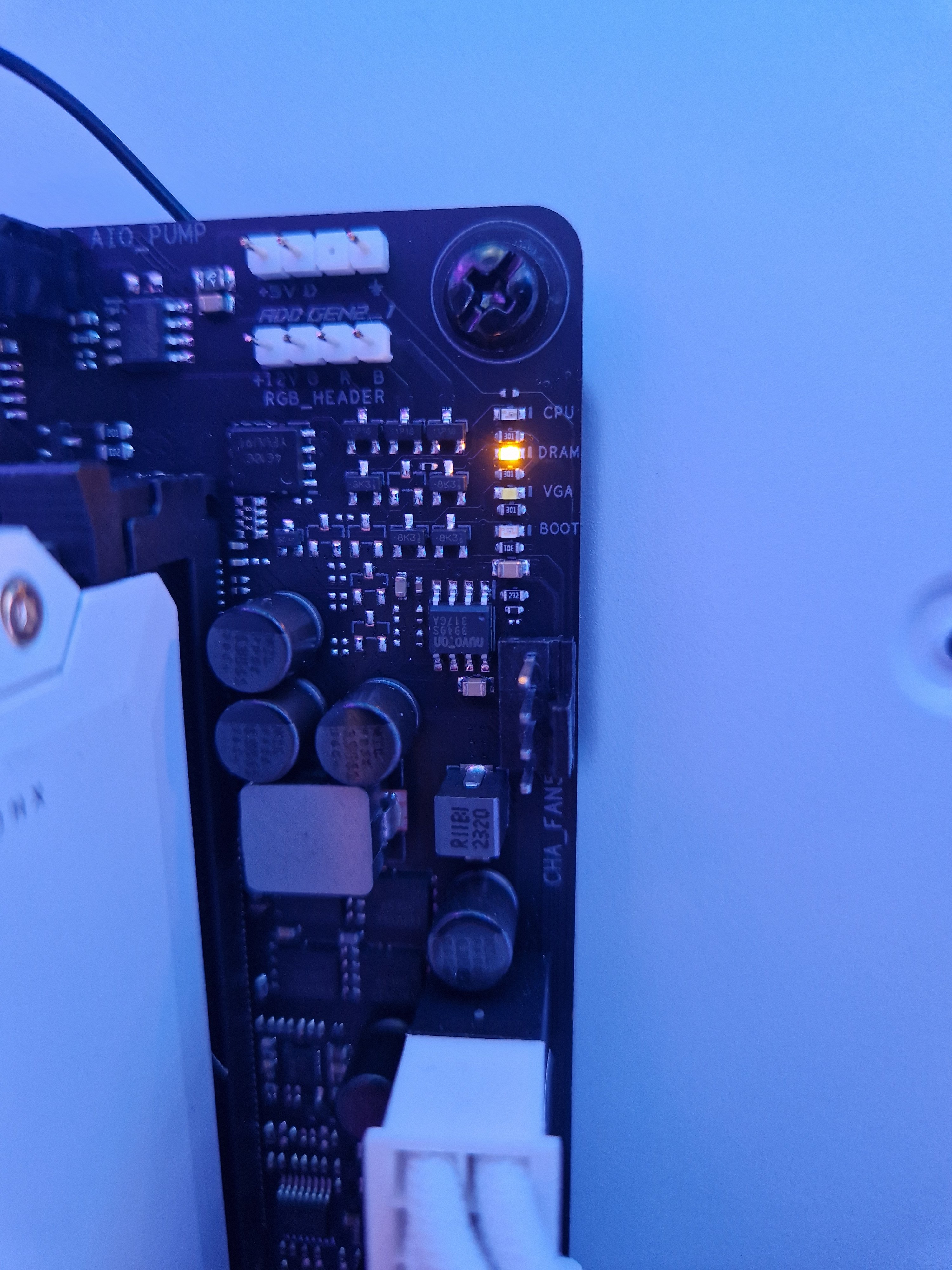

Keine Töne, die RAM leuchte leuchtet, habe versucht umzu stecken, beim mainboard steht auch die 6200mhz im OC heisst das es vllt daran liegt? Und nein komme nicht ins bios weil maus tastatur noch bildschirm gehen.

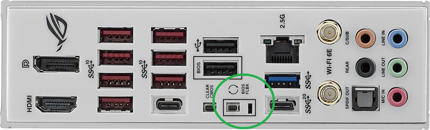

Es fehlt sicher das passende BIOS. Dein Mainboard hat KEIN FlashBack BIOS Utility.
Hö?

Habe das die teile heute alle verbaut frisch, wie bekomme ich denn in bios update mit usb drauf wenn ich nicht ins bios komme? Laut ausus heisst es wenn die leuchte leuchtet ist kein ram da oder defekt...
Wie lange hast du gewartet? Die Erstinitialisierung von DRAM bei neuen Systemen oder nach BIOS-Update kann sich ziehen.
Ansonsten kann es natürlich sein, dass es auch an einem zu alten BIOS liegt, ein DRAM Fehler kann auch mit der CPU zu tun haben, da der Speichercontroller dort sitzt.
Sitz des RAM zu überprüfen hast du sicher schon getan. Sie leuchten ja auch...
