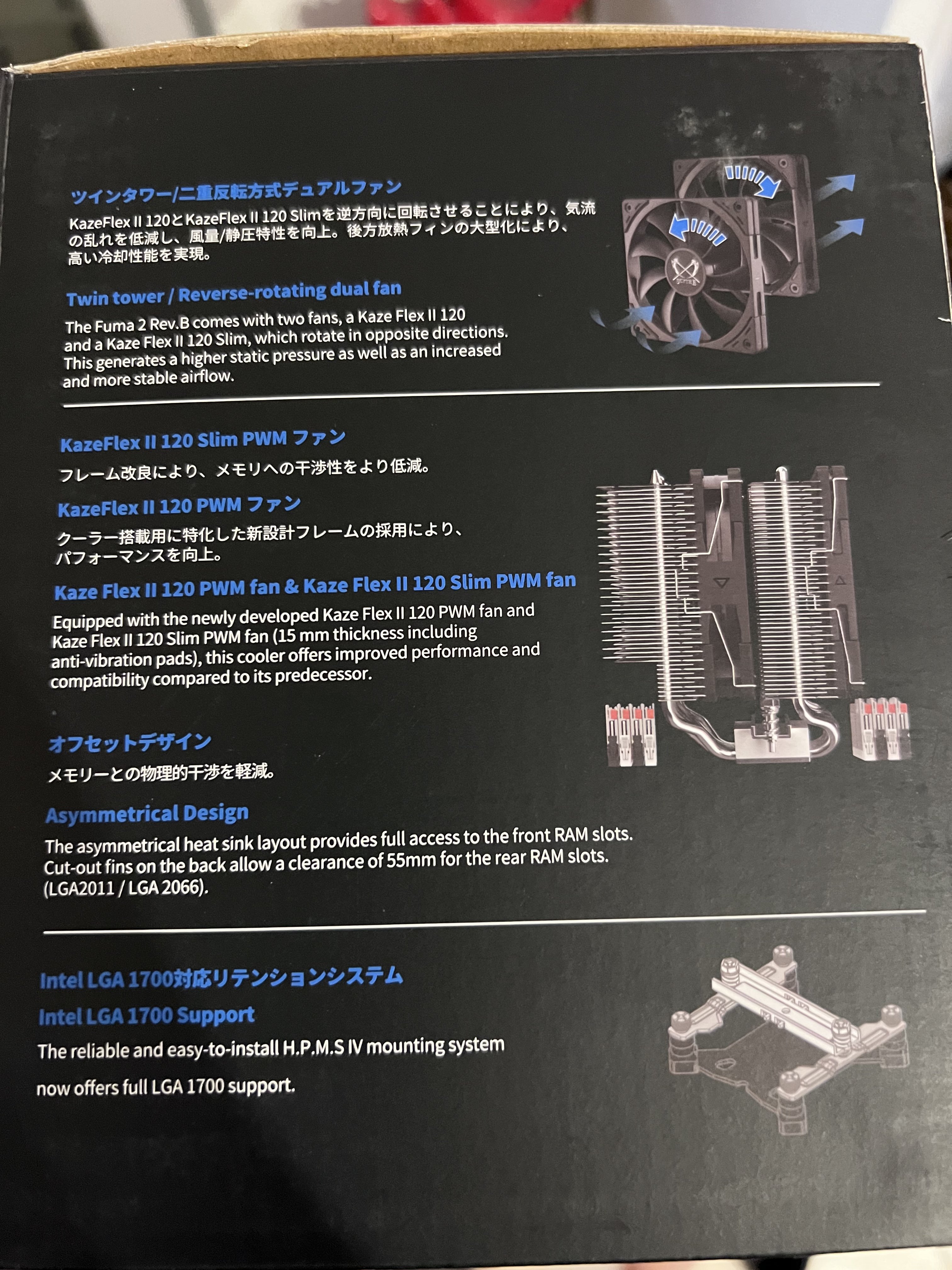

Ich habe noch eine Frage, ich habe für die CPU diesen Kühler gekauft: https://geizhals.de/scythe-fuma-2-rev-b-scfm-2100-a2690460.html?hloc=at&hloc=de
Der Typ, der mir den PC zusammenbaut meinte, ich muss mich informieren ob diese Kühlung einen Sockel hat.
Bin mir aber nicht sicher was er gesagt hat, ob es 1700 oder 1800 war.
Ich habe ja einen i7-12700. Kann mir da jemand bitte helfen?
Du brauchst für die 12er Serie der Intel CPUs den Sockel 1700. Das ist kein Sockel für den Kühler, sondern so nennt sich der passende Steckplatz am Mainboard für die CPU.
Da der verhältnismäßig neu ist, unterstützen den noch nicht alle Kühler, bzw. für manche sind extra Montage-Kits erhältlich.
Du brauchst also ein Montagekit passend für Sockel 1700, oder einen Kühler der das eben ohne Montagesatz kann.
Vermutlich wollte er wissen, ob das eh dabei ist/war.
Hat er die Teile schon bei sich, dann gehe ich bei der Fragestellung davon aus, dass es nicht dabei war. Ansonsten klär das noch ab.
Das passt schon; der Scythe Fuma 2 Rev.B bringt das Montagematerial für deine Alder Lake CPU (Sockel LGA 1700) mit.
ich habe nachgeschaut, reden wir nun vom motherboard oder von dem Kühler?
Das Gehäuse „
Lian Li O11 Air Mini, Midi-Tower, Tempered Glass, schwarz, ohne Netzteil, mit Sichtfenster“ passt auch soweit für die ganzen Komponenten? Also motherboard? Oder?

Der Sockel vom Motherboard (in dem Fall 1700) muss mit den unterstützten Sockeln vom Kühler zusammen passen. In deinem Fall ist das der Fall.
Ins Gehäuse muss das ganze natürlich auch passen, da musst du dann die Bauhöhen vergleichen.
Genau weiß ich jetzt nicht, was du meinst, aber eventuell beantwortet das deine Frage.

Die CPU benötigt ein Board mit dem Sockel LGA 1700, dein gewähltes Board hat diesen Sockel - passt also.
Um den Scythe Fuma 2 Rev,B darauf montieren zu können, benötigst du das Montagematerial für den Sockel LGA 1700. Das ist beim Fuma 2 Rev.B dabei. Beim Vorgänger, dem Fuma 2 ohne Zusatz Rev.B ist es sehr wahrscheinlich nicht dabei.
Board, CPU Kühler, GPU & PSU passen in das Lian Li O11 Air Mini. Das kommt aber nur mit einem ausblasenden 120mm Lüfter an der Rückseite. Da brauchst du noch einblasende Lüfter, um deinen PC zu kühlen.
