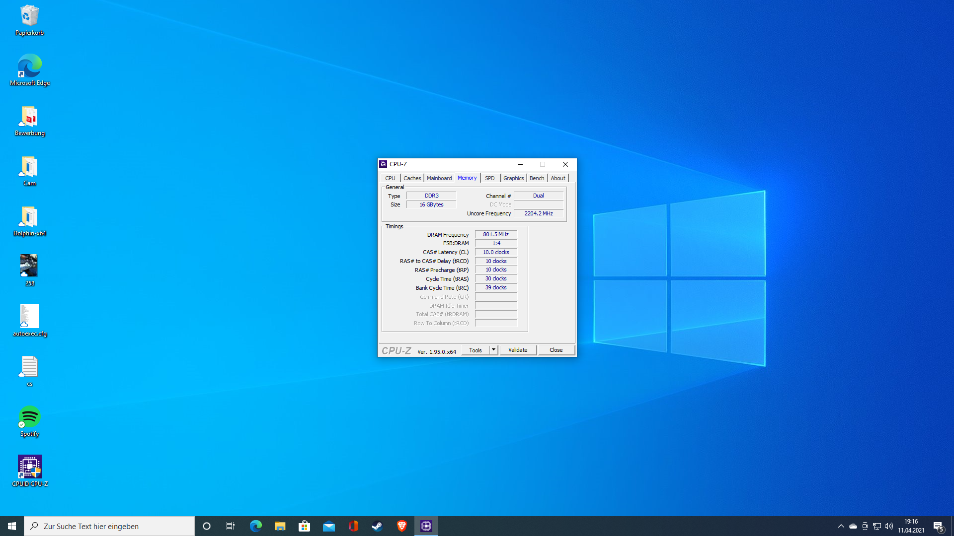

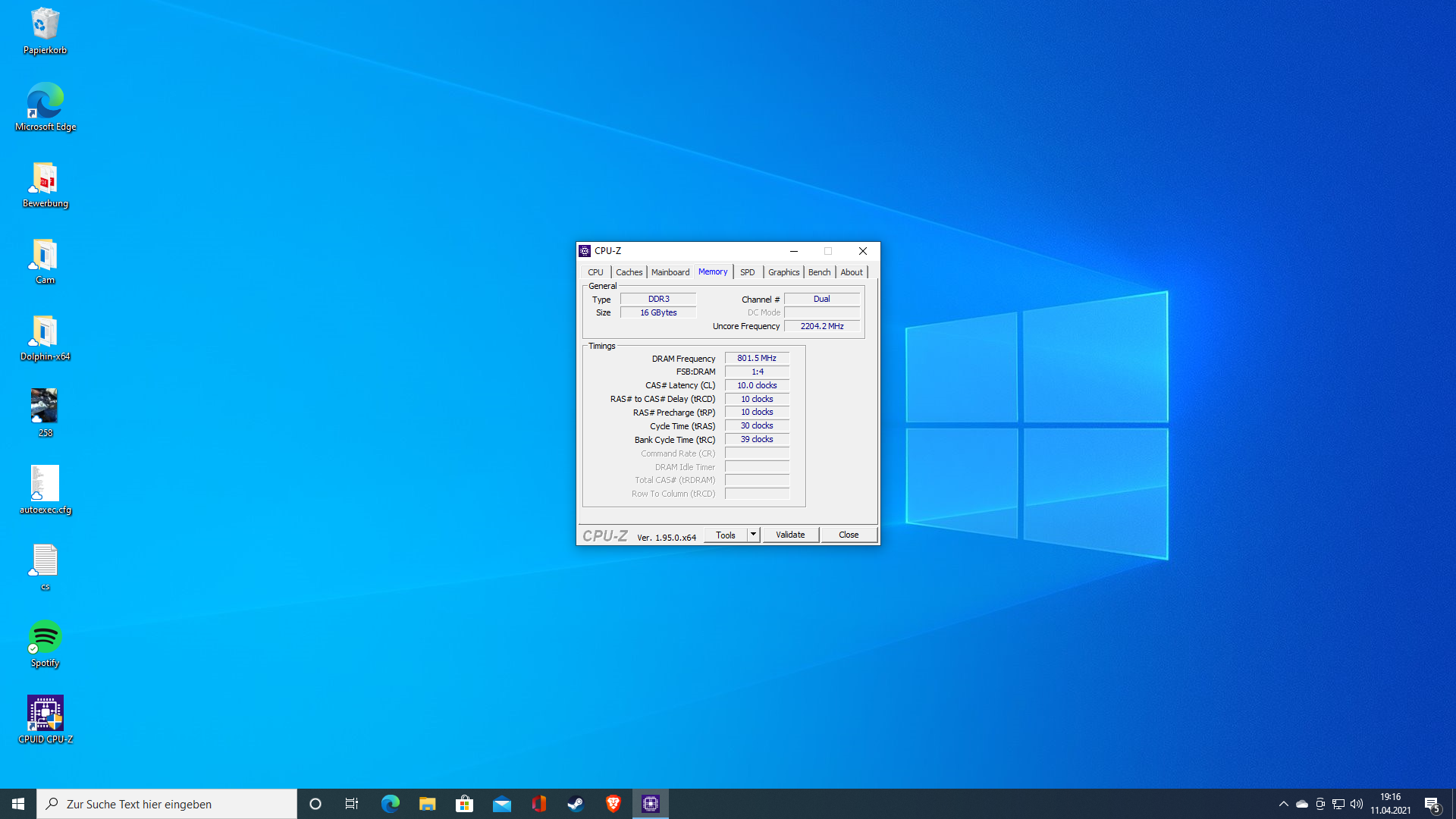

Also ich hab die beiden 4GB in den ersten 2 also A1 und A2 und die 8GB in B2. Hab die 8GB alleine probiert läuft alles einwandfrei. Hier noch den Screenshot.

Aber das ist doch schon ein Schritt. Wenn der 8er alleine läuft und die 2 4er alleine laufen.
Dann vertragen sie sich nicht oder das Bios ist nicht richtig eingestellt. In den richtigen Slots scheinen sie jetzt zu stecken. Können wir noch am Bios arbeiten. Und wenn das nix wird, dann will es halt nicht, dann wäre es wahrscheinlich geschickter das alte RAM einfach nochmal zu kaufen (wo Du die Bezeichnung findest, weißt Du ja jetzt).
Ich würde damit anfangen das RAM langsam laufen zu lassen. Also mal das 400Mhz-Profil aufrufen und schauen ob es dann geht. Und dann langsam hochtasten zum 800Mhz-Profil.
Scheint doch zu laufen, letztes CPU-Z Bild zeigt 16GB und Dualchannel.
Wenn damit alle Riegel zusammen gemeint waren, ok.
Falls nicht, wie vorgeschlagen, den Takt mal senken und/oder höheren Timings und/oder mit mehr Spannung probieren.
Und wenn's nichts wird, schließ ich mich der "Pech gehabt mit Mischbestückung" Fraktion an.
