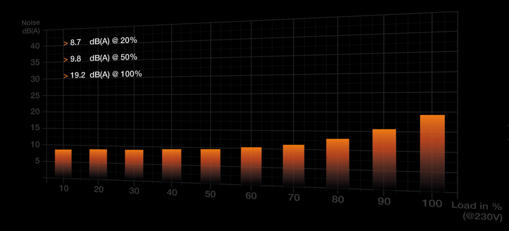

Ich dachte halt, das eventuell in den höherpreisigen bequiet Netzteilen eventuell bessere Lüfter verbaut sind als in dem Einstiegs-bequiet....
Netzteile haben genauso eine Lüfterkurve. Solange du unter einer gewissen Auslastung (meist. 20%) bleibst, geht der Lüfter gar nicht an. 20% sind bei einem 450W Netzteil halt 90W und die wirst du vermutlich nichtmal unter Vollast erreichen. Ergo - Es müsste gar nicht hörbar sein bzw. falls doch, ist der CPU Lüfter dann schon lauter.
Edit: Gefunden! Ich glaube kaum, dass du unter 10dB etwas hörst... ;)
Quelle: https://www.bequiet.com/de/powersupply/3930
Dann bei Lüfterkurven.

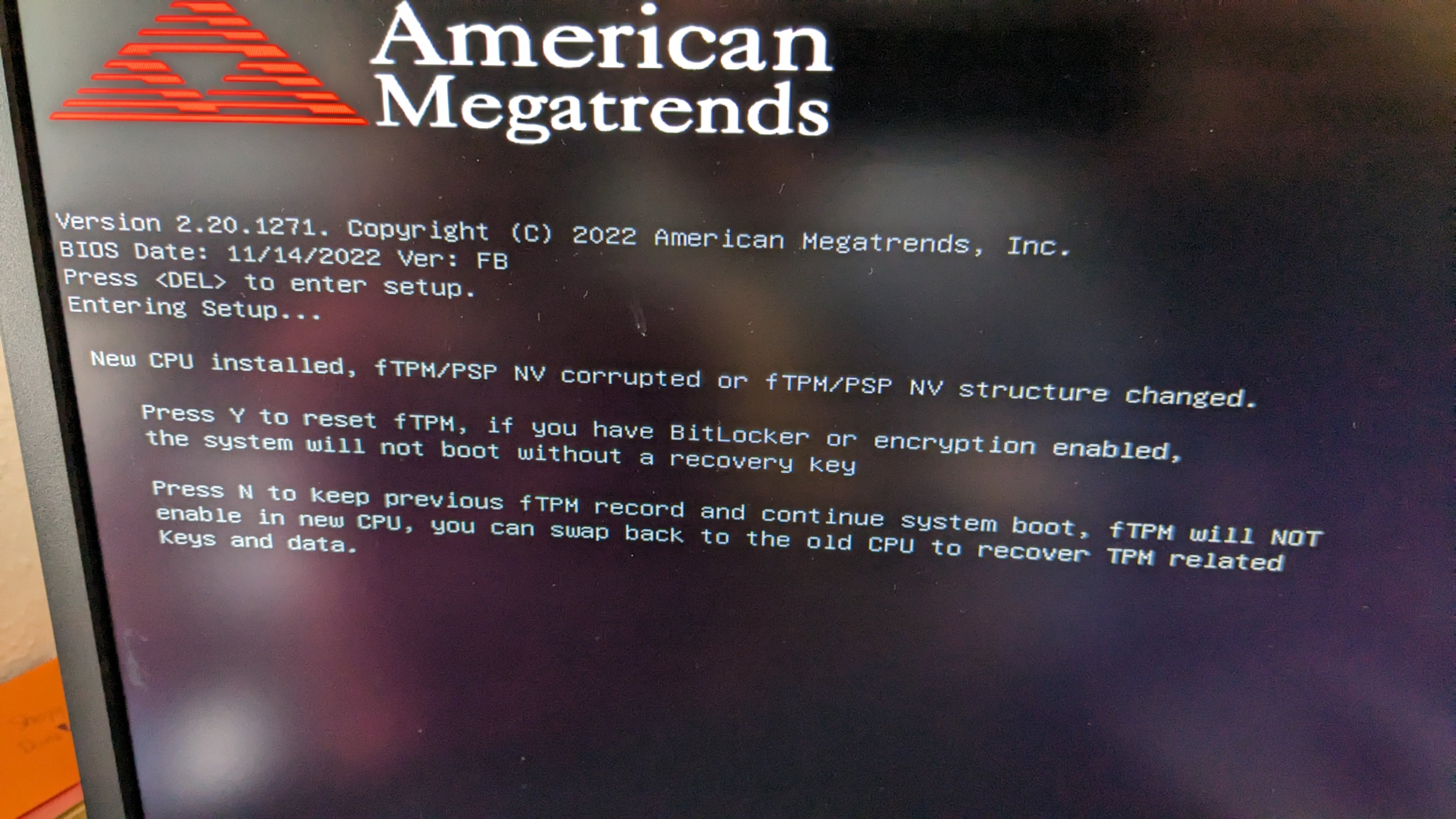

Zum Testen ob alles läuft habe ich den Rechner trotzdem mal angemacht... Ich dachte so komme ich dann einfach ins Bios und kann schonmal schauen, ob alles richtig erkannt wird...
Also:
Starten tut es... dann kommt kurz der Gigabyte-Screen... leider kann ich dann nicht ins Bios... entweder die Funktastatur wird nicht erkannt... oder was tiefergehendes?
Jedenfalls kommt dann dieser Screen (siehe Anhang)...
Doch ein BIOS-Update? Oder würde der PC dann gar nicht starten? Die Meldung "newer CPU installed" würde doch bedeuten, es war vorher eine andere CPU verbaut (andere Voruser)... aber auf jeden Fall erkennt das Board doch die neue CPU richtig?
Morgen einfach mal mit Windows-Stick booten?

habe mich jetzt mal schlau gegoogelt...
Anscheind einfach "y" bzw. "z" drücken...
aber schon irgendwie komisch... probiere es morgen mal aus, oder kann da was schief gehen?

dann werde ich am besten "y" drücken...

Wie oben erwähnt kommt eine "komische" Meldung nach dem Zusammenbau. Lösung einfach "y" (bzw. "z") drücken und dann Windows installieren.
