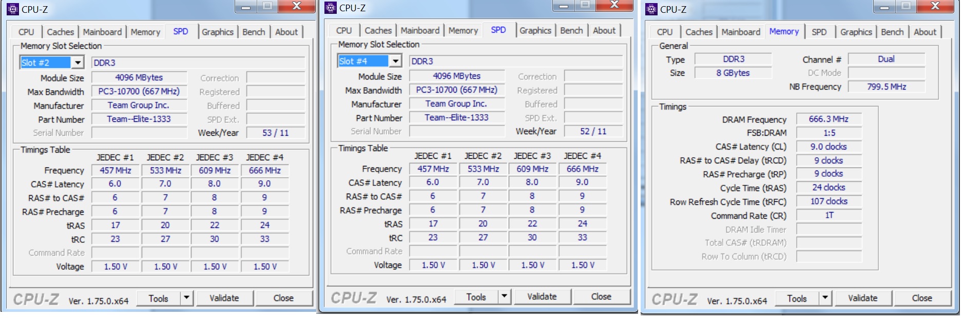

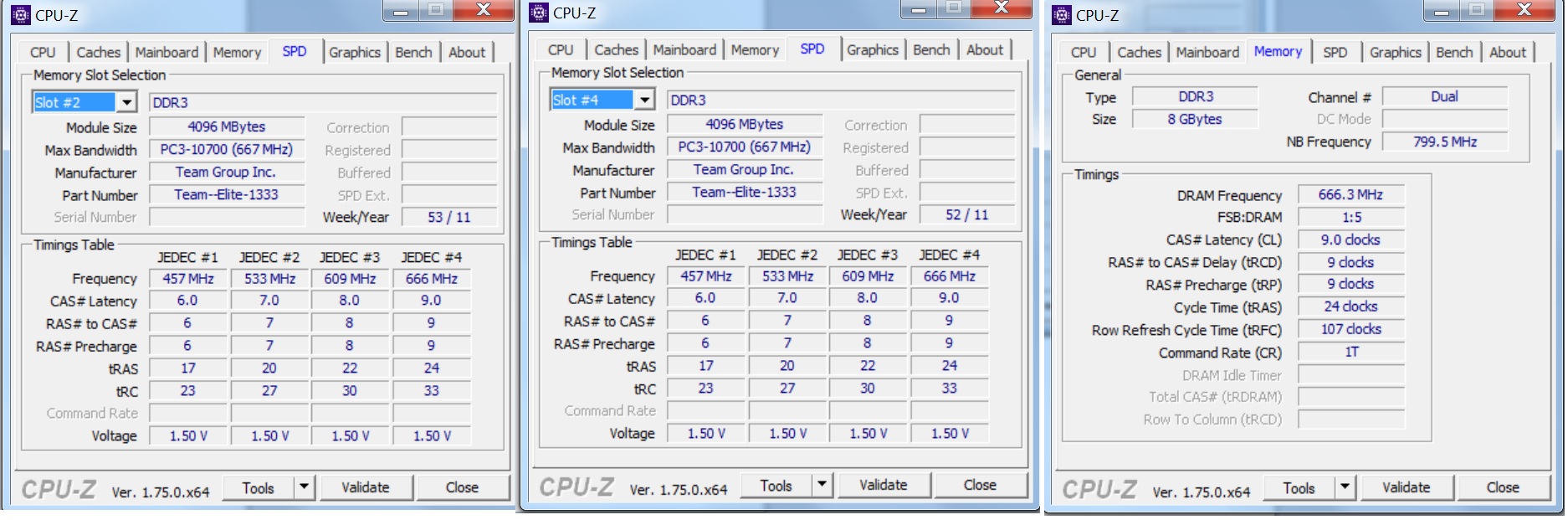

momentan sind die alten Speicher verbaut. Das System läuft ohne Probleme.
Hier die CPU-Z Daten:

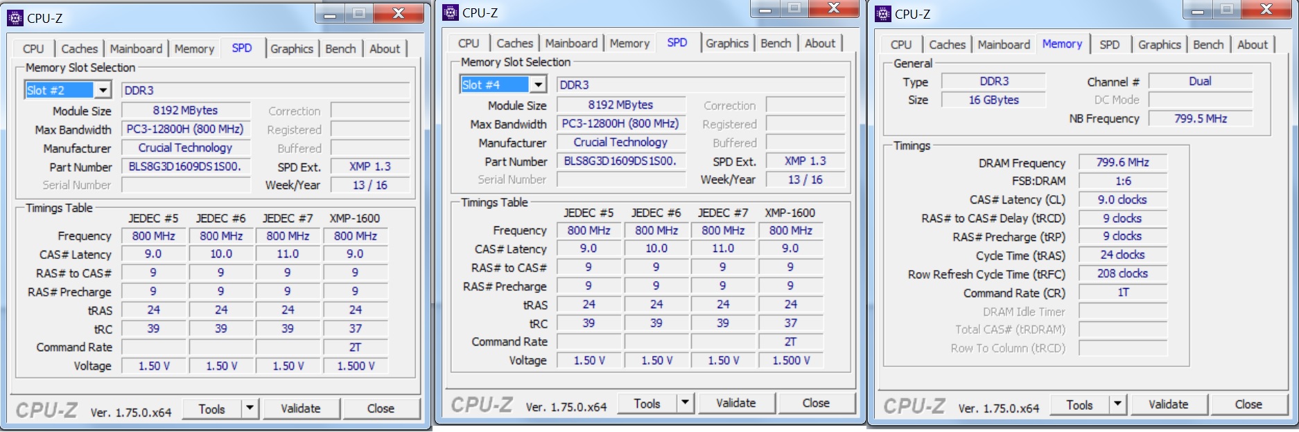

Der Pc läuft jetzt gerade seit 2min ich habe auf 1333 umgestellt. Cpu-Z sagt aber was anderes:

Dann mit CPU-Z 2 Bilder machen und hier reinposten
Jeweils 1 Bild vom Reiter MEMORY und 1 Bild von SPD

Wenn ich den Ram im Bios auf 1333 umstelle zeigt CPU Z trotzdem 1600 an.
