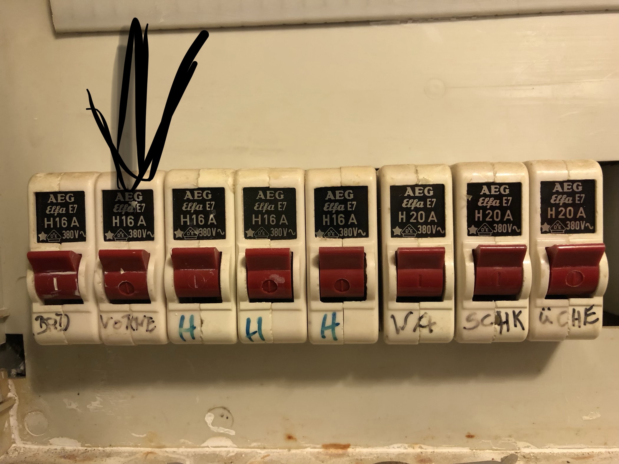

Mache mal bitte ein Bild von der Sicherung die rausgeflogen ist und poste das hier.

Markierte Leitung ist rausgeflogen.
Meine Wohnung hat 2 Stromkreise einen für den vorderen und einen für den hinteren Teil.

zu den 2 Stromkreisen.
Hast aber nur einen Stromkreis angeschlossen, ja ?

@RaptorTP Meine Wohnung hat zwei in sich geschlossene Stromkreise, der eine hat mit dem anderen nichts zu tun. Glaube nicht, dass es daran liegt.

wie gesagt, wenn du alles an einer Steckerleiste die in einer Steckdose hängt, angeschlossen haben solltest - kann es natürlich nicht daran hängen.
Was die für einen Pfusch damals beim Kollegen getrieben haben, kA

Kurzschluss oder Überlast ?
Ein himmelweiter Unterschied.
Es kann durchaus sein, wenn dein überdimensioniertes Netzteil das erste mal startet, es soviel Strom zieht, dass deine Sicherung auslöst.

Wie kommst du auf Kurzschluss, hat es gefunkt mit lustigen Stromgeräuschen o.ä.? Oder sind halt die Sicherungen rausgeflogen?

Die Kondensatoren laden beim ersten starten und können durchaus dazu führen, dass die Sicherung auslöst.
Der Stromanstieg ist bei ersten mal starten so groß, das die alten H Automaten auslösen können.
