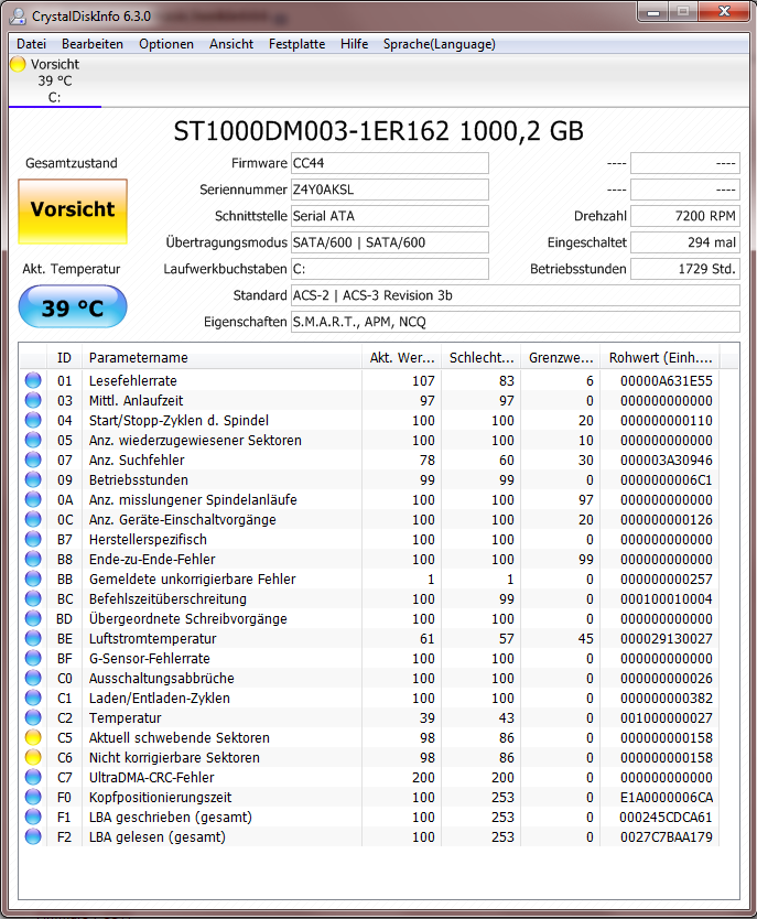

CrystalDiskInfo:
CrystalDiskInfo 6.3.0 (C) 2008-2015 hiyohiyo
Crystal Dew World : http://crystalmark.info/
OS : Windows 7 Professional SP1 [6.1 Build 7601] (x64)
Date : 2015/03/06 21:40:44
-- Controller Map ----------------------------------------------------------
+ Intel(R) 8 Series/C220 Series SATA AHCI Controller - 8C02 [ATA]
+ ATA Channel 1 (1)
- ST1000DM003-1ER162 ATA Device
+ ATA Channel 2 (2)
- HL-DT-ST DVDRAM GH24NSB0 ATA Device
-- Disk List ---------------------------------------------------------------
(1) ST1000DM003-1ER162 : 1000,2 GB [0/0/0, pd1] - st
Model : ST1000DM003-1ER162
Firmware : CC44
Serial Number : Z4Y0AKSL
Disk Size : 1000,2 GB (8,4/137,4/1000,2/1000,2)
Buffer Size : Unbekannt
Queue Depth : 32
# of Sectors : 1953525168
Rotation Rate : 7200 RPM
Interface : Serial ATA
Major Version : ACS-2
Minor Version : ACS-3 Revision 3b
Transfer Mode : SATA/600 | SATA/600
Power On Hours : 1729 Std.
Power On Count : 294 mal
Temperature : 41 C (105 F)
Health Status : Vorsicht
Features : S.M.A.R.T., APM, 48bit LBA, NCQ
APM Level : 8080h [ON]
AAM Level : ----
-- S.M.A.R.T. --------------------------------------------------------------
ID Cur Wor Thr RawValues(6) Attribute Name
01 107 _83 __6 00000A609C9D Lesefehlerrate
03 _97 _97 __0 000000000000 Mittl. Anlaufzeit
04 100 100 _20 000000000110 Start/Stopp-Zyklen d. Spindel
05 100 100 _10 000000000000 Anz. wiederzugewiesener Sektoren
07 _78 _60 _30 000003A303D4 Anz. Suchfehler
09 _99 _99 __0 0000000006C1 Betriebsstunden
0A 100 100 _97 000000000000 Anz. misslungener Spindelanläufe
0C 100 100 _20 000000000126 Anz. Geräte-Einschaltvorgänge
B7 100 100 __0 000000000000 Herstellerspezifisch
B8 100 100 _99 000000000000 Ende-zu-Ende-Fehler
BB __1 __1 __0 000000000257 Gemeldete unkorrigierbare Fehler
BC 100 _99 __0 000100010004 Befehlszeitüberschreitung
BD 100 100 __0 000000000000 Übergeordnete Schreibvorgänge
BE _59 _57 _45 000029130029 Luftstromtemperatur
BF 100 100 __0 000000000000 G-Sensor-Fehlerrate
C0 100 100 __0 000000000026 Ausschaltungsabbrüche
C1 100 100 __0 000000000382 Laden/Entladen-Zyklen
C2 _41 _43 __0 001000000029 Temperatur
C5 _98 _86 __0 000000000158 Aktuell schwebende Sektoren
C6 _98 _86 __0 000000000158 Nicht korrigierbare Sektoren
C7 200 200 __0 000000000000 UltraDMA-CRC-Fehler
F0 100 253 __0 745C000006CA Kopfpositionierungszeit
F1 100 253 __0 000245CD74A5 LBA geschrieben (gesamt)
F2 100 253 __0 0027C7BA3155 LBA gelesen (gesamt)

laut crystaldiskinfo ist tatsächlich die hdd der auslöser deiner probleme. siehe c5/c6. das kannst du selbst auch nicht korrigieren. am besten so schnell wie möglich ein backup machen und durch was neues ersetzen. um auf nummer sicher zu gehen, kannst du noch mit seatools gegentesten:

Na klasse... soviel dazu... Hab ja eh nur Bilder usw. auf meiner Externen Festplatte.. Backup spar ich mir zum Glück :d

Seatool Ergebniss folgt...

- "Einfacher Langzeittest" - läuft immernoch nebenbei.

Seatools-Ergebniss: Jeder Suchlauf sowie Reparaturversuch scheitert Aufgrund eines erzeugten Fehlers und wird automatisch abgebrochen. Nur der Schnell-Test wird erfolgreich abgeschlossen.
