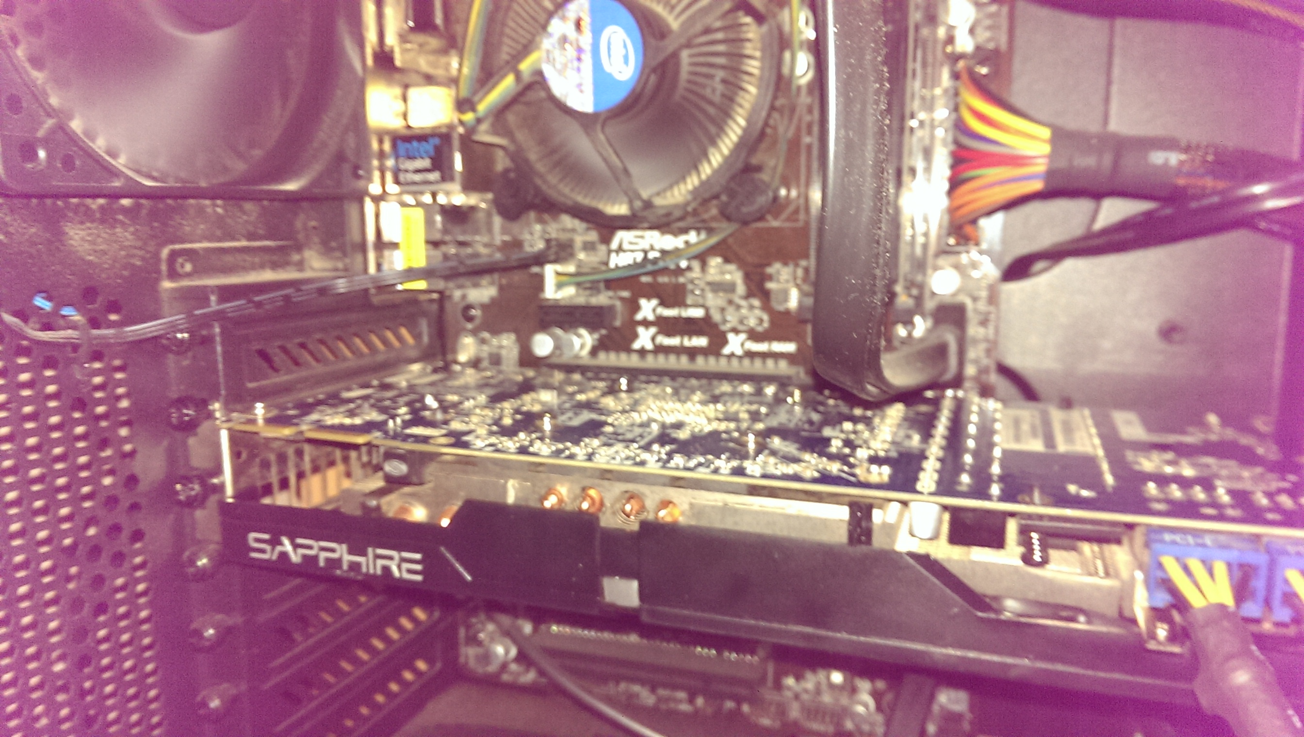

Gehäuse: https://www.alternate.de/Corsair/Carbide-200R-Tower-Gehäuse/html/product/1033775?tk=16948&lk=16948
Und anbei noch ein Foto zum besseren Verständnis.
Unten sieht man die GraKa deren Lüfter auf der Unterseite sitzen.
Darüber den CPU Lüfter.
Links im Bild sieht man einen Gehäuselüfter. Vorne im Gehäuse sitzt ein zweiter.
Die RAM Slots sitzen rechts neben dem CPU. Auf dem Foto vom Kabel verdeckt.
Wird passen aber bitte mach erstmal drinnen Sauber das ist ja eine Staubansammlung :rolleyes:
