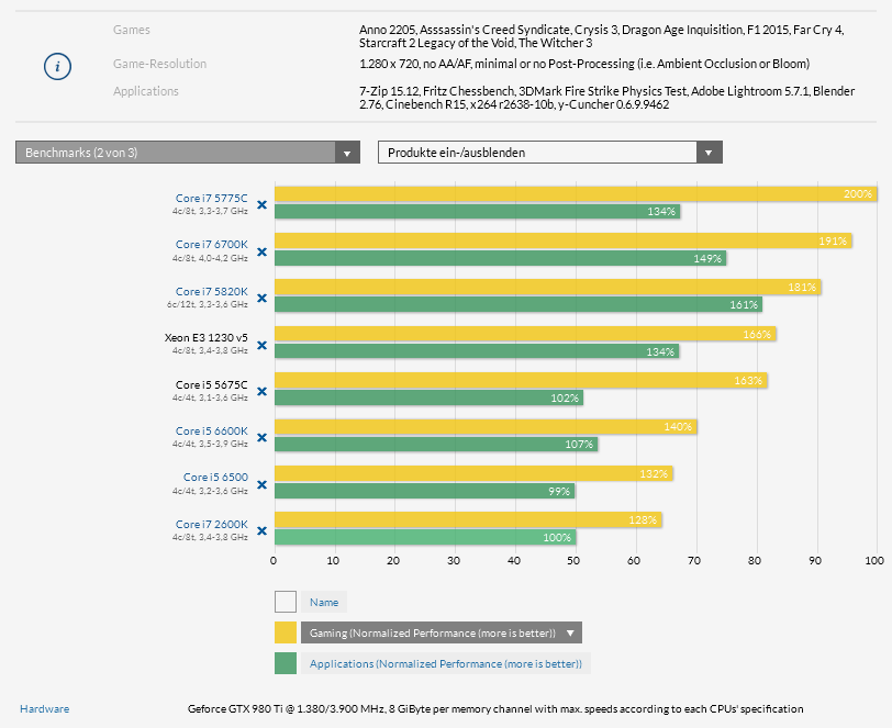

sollte es eine schnellere cpu benötigen, dann würde ich in richtung i7 5775c (für mehr leistung in spielen) oder i7 5820k (für mehr leistung in vielen anwendungen) überlegen. für kürzere ladezeiten reicht schon eine ssd, da hat die cpu nur wenig einfluss.
hier mal ein vergleich der genannten cpu's mit deiner vorhandenen:
link

Öhm... das ändert natürlich die Ausgangslage: Vergiss das ganze.
Wenn dein i7-2600K auf 4GHz oder gar mehr läuft, bist du mit einem i7-6700K kaum spürbar schneller. In Spielen sowieso nicht.
Ich kenne natürlich den Trieb nach etwas Neuem, aber ich muss jetzt ganz ehrlich sagen, damit schießt du einen ganzen Haufen Geld in den Wind.

Wäre der Unterschied wirklich so marginal?
Mein 2700K ist tatsächlich auf 4GHz getaktet.

Natürlich ein performanteres System.. Ich hab mir vom 6700K eigentlich relativ viel versprochen, auch die Grafik, die Nightfly09 gepostet hat, hat mich darin eigentlich bestärkt ( mal so nebenbei, wo hast du das her? :D )
