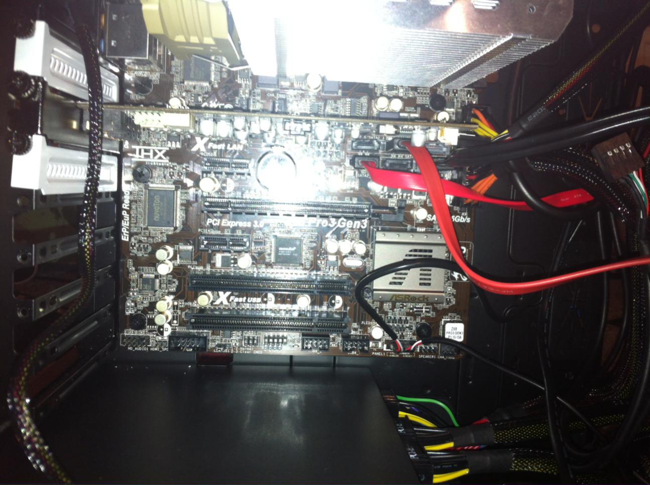

Neuer Gaming Pc aber kein Bild (Signal)
hier ein bild
Speaker was ist der Speaker hab den nicht angeschlossen
des ist der, der die piep-töne von sich gibt^^
den mal ranstecken
über die beep-codes kannst du etwas einfacher herausfinden, was nicht stimmt, wenn was nicht läuft ;)
einfach mal googlen, wenns dich interessiert, aber die beep-codes sollten eigentlich auch im handbuch stehen :)

FUCK ich glaub ich habe den extra stromanschluss neben der CPU übersehen....der ist 8 Polig
heilige scheiße man wiekann ich das vergessen sry für meine DUmmheit man :(((( aber vielen dank es war der CPU stromanschluss aufn board mal giclken obs klappt
Du hast auch den Lüfter vom Macho auf der falschen Seite montiert. Der sollte von vorne nach hinten blasen
Und was sind das um Gottes Willen für Schrauben, mit denen das Mainboard angeschraubt ist? Die sehen irgendwie arg groß aus (die Schraubenköpfe)!

@wegen Lüfter: Es sieht so aus als wäre der TY-140 Lüfter drauf, aber dass es der Macho Kühlkörper ist, hat er doch nirgends erwähnt oder?
Aber egal. Ja, normalerweise von vorner nach hinten. Außer es geht sich mit den RAM Rieglen überhaupt nicht aus, dann kann man ihn auch so montieren. Hauptsache die Richtung der Luftstroms stimmt.
Ich denke aber, der großer 140mm Lüfter sollte die Luft ansaugen (über den RAMs) und ihn durch den Kühlkörper pusten, durch die Asymetrie kommt nach dem Kühlkörperende sowieso gleich derhintere Gehäuselüfter, der übernimmt dann. So wird die Luft schön durch den Kühler gezogen.
Zwecks Anschlüsse: Bitte genau die Anleitung durchsehen wegen Anschlüsse vergessen, Frontpanelanschlüsse , pwr, rst, pwr led, hddled, speaker usw durcheiandner bringen, etc
Ich hoffe jedenfalls dass es nur an so etwas liegt und nicht schon eine hardwarekomponente gekillt wurde
