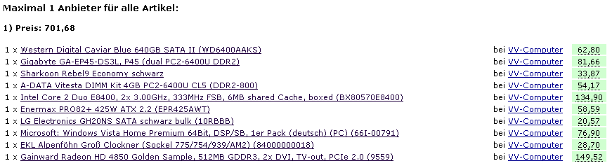

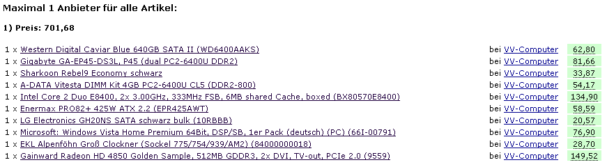

Ich hab da mal was zusammen gestellt: :)
