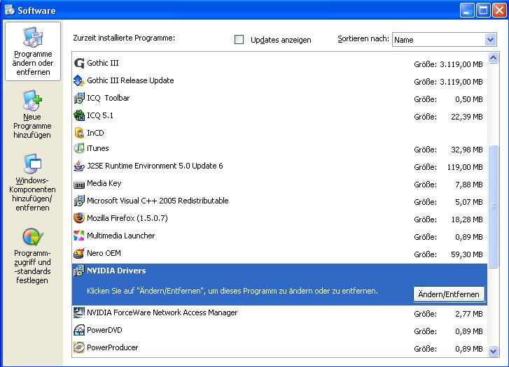

Das hab ich in der software untengelöscht das aufem bild markiert ist nun hab ich noch eine frage beim chipssatz treiber muss ich da auch was deinstallieren wenn ja was den nividda network manager wie es bei nivida auf der seite heißt und dann neu installieren?

ok also ich hab glaub den netzwerktreiber mitgelöscht nun hab ich aber ein ganz anderes problem wollte gerade eben neunen nivida treiber drauf
