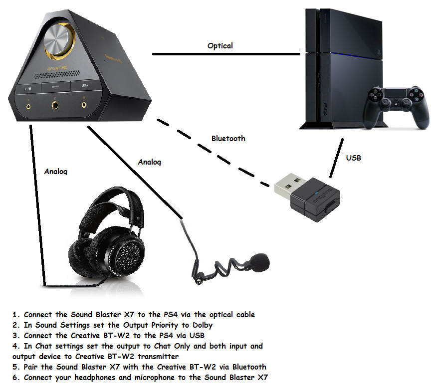

Die teuerste und beste Lösung würde folgendes sein (falls du auf Surround Sound Wert legst):
  • Creative Soundblaster X7
  • Ansteck Mikrofon
  • Kopfhörer
  • Creative BT-W2 Transceiver
Soundblaster x7 über das optische Kabel an die PS4 und per USB an PC anschließen.
KH an den x7, Mikrofon an den X7, den BT-W2 an die PS4 für Chat anschließen.
Du hättest damit einen sehr guten KH-Verstärker, eine gute Surround Software (DTS), kannst bequem zwischen PC + PS 4 umschalten und hast keine PS4 ingame Chat Probleme.
Andere Möglichkeiten:
Hier findest du alle sinnvollen Möglichkeiten wie du deine PS4 mit einem KH + Mikrofon verbinden kannst und noch DTS empfängst:
(runter scrollen bis: "Virtual Surround DAC/amps Setups:" und bei "Click Here For All Diagrams For Setting Up Your Devices" auf das + klicken)
http://www.head-fi.org/t/534479/mad...-guide-3-18-2016-mrspeakers-ether-c-1-1-added

Das könntest du auch :) Bräuchtest dann auch nicht den BT-W2 Transceiver (Wird nur benötigt um den PS4 Chat zu nutzen). Die USB Verbindung zum PC reicht aus.
Das Budget müsstest du nur anpassen.
Sieh Hi-Fi Kopfhörer und einen Verstärker/AMP als langfristige Investition über viele Jahre hinweg.
Schau dir die anderen Möglichkeiten aus dem Link an. Falls du Surround an der PS4 willst, kommst du nicht um eine dieser Lösungen herum.
Die beste ist die mit dem X7.
