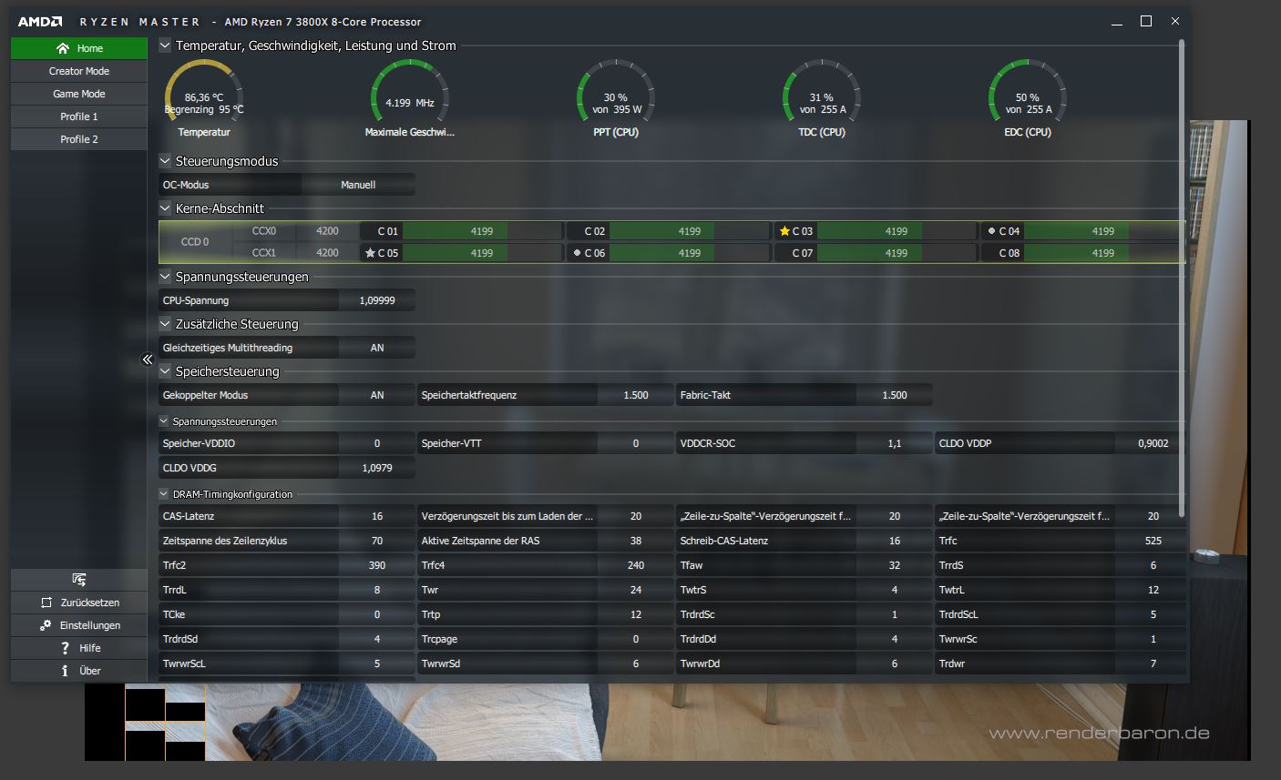

Ich hab mein Ryzen 3800x jetzt lange zeit auf 4,2 GHZ laufen lassen und läuft auch stabiel in den Spielen.
Problem ist, das die CPU dann gut und gerne zwischen 72 und 80 Grad schwankt.
Jetzt auf nur 4 GhZ getaktet so 60 - 65 Grad unter last und auch im Cinebench r15/r20 test und mit Prime95 geht die CPU aber dann auch nach einiger zeit auf 80+ Grad. Im iddle zwischen 37 und 40 Grad da ist alles im grünen bereich ist.

Ausgelesen wurden die Temperaturen mit Ryzen Master.
80°C schafft die CPU mit dem Boxed auch. Und das ist nicht problematisch. (also die Temperaturen).

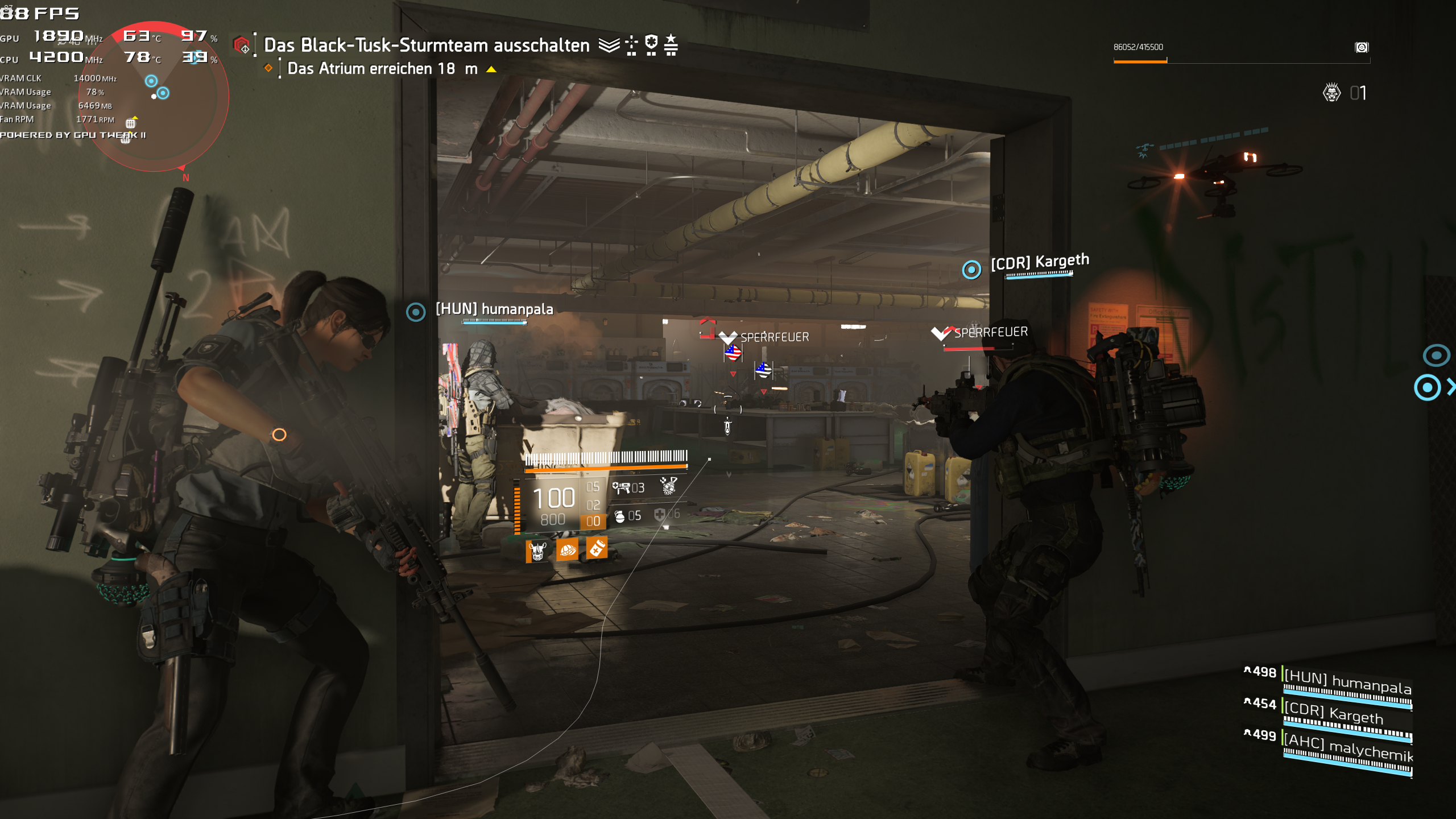

also mit 4,2 GHZ getaktet erreiche ich in spielen 72 - 76 Grad.
Es ist auch Sommer und Zimmer ist auch wärmer als Sonst hat sicher auch ein Einfluß darauf.

Temps sind für ein 3800X in Ordnung könntest mit ein Dark Rock Pro zwar Ca.10-15 Grad weniger erreichen aber ist nicht notwendig.
Mit 4,2 GHZ und Cinebench R20 recht nah an den 90 Grad
@Heaven1976 Also ich würde nen neuen Kühler besorgen ist ja eigendlich bekannt das die Ryzen 3000er aufgrund des sehr kleinen Chips nicht wirklich gut zu Kühlen sind. Aber das man gleich einen 70€ Kühler braucht bezweifel ich. Die erreichten Temperaturen sind aber mit dem ich sage mal sehr beschiedenen Kühler kein wunder. Auf wie viel Spannung läuft die CPU 1,09999V sieht mir irgendwie wie ein Auslesefehler aus.

Ok Ich wollte nur auf nummer sicher gehen, daher meine damaligen Systeme nie so warm wurden.
Jetzt da ich mal ein paar Upgrades mir geleistet habe beschäftigte mich das ein wenig mehr.
Lieber einmal mehr gefragt, als sein System dann gegrillt und ich verdiene auch nicht die Million, um gleich wieder ersatz kaufen zu können :)
Also ich wie auf dem Bild das erste mal solche Temps sah, dacht ich machte was falsch und teils mal kurz auf 83 Grad sinkte aber dann wieder auf unter 80 Grad.
