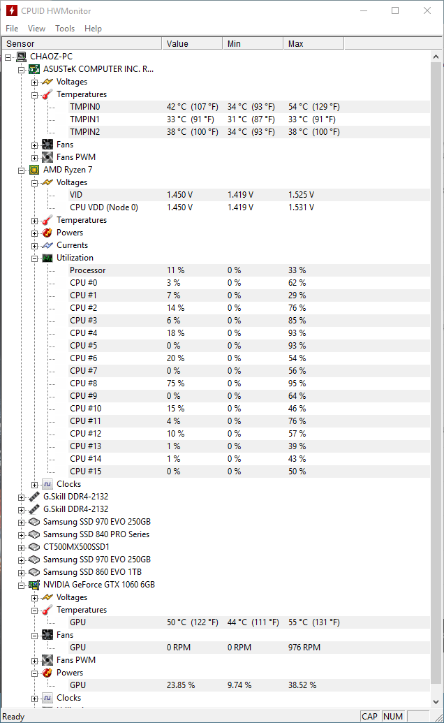

Während des Spielens waren fast alle Kerne der CPU leicht beschäftigt, GPU war bei 50% Last, die Fans gingen nicht mal an.

Die GPU Fans drehen von Anfang an nicht, dennoch habe ich 150fps. Diese fallen allmählich, sind aber immer stabil. 150 -> 146 -> 142 -> 138 usw. bis ich bei 7fps angekommen bin. Die GPU ist nicht unter Volllast, von Anfang an sind da 40-60% Load, sprich Überhitzung schließe ich aus, sonst würden die Fans von alleine aufdrehen und die Last läge wohl bei 100%. Darüber hinaus kann ich die Fans der GPU nicht ansteuern, diese sind automatisch geregelt.

Nein tun sie nicht. Das ist ein Feature der Graka, erst ab 50 oder 60 Grad gehen die Teile an.
Das war im BF3 nie der Fall, CPU und GPU immer unter 50 Grad.

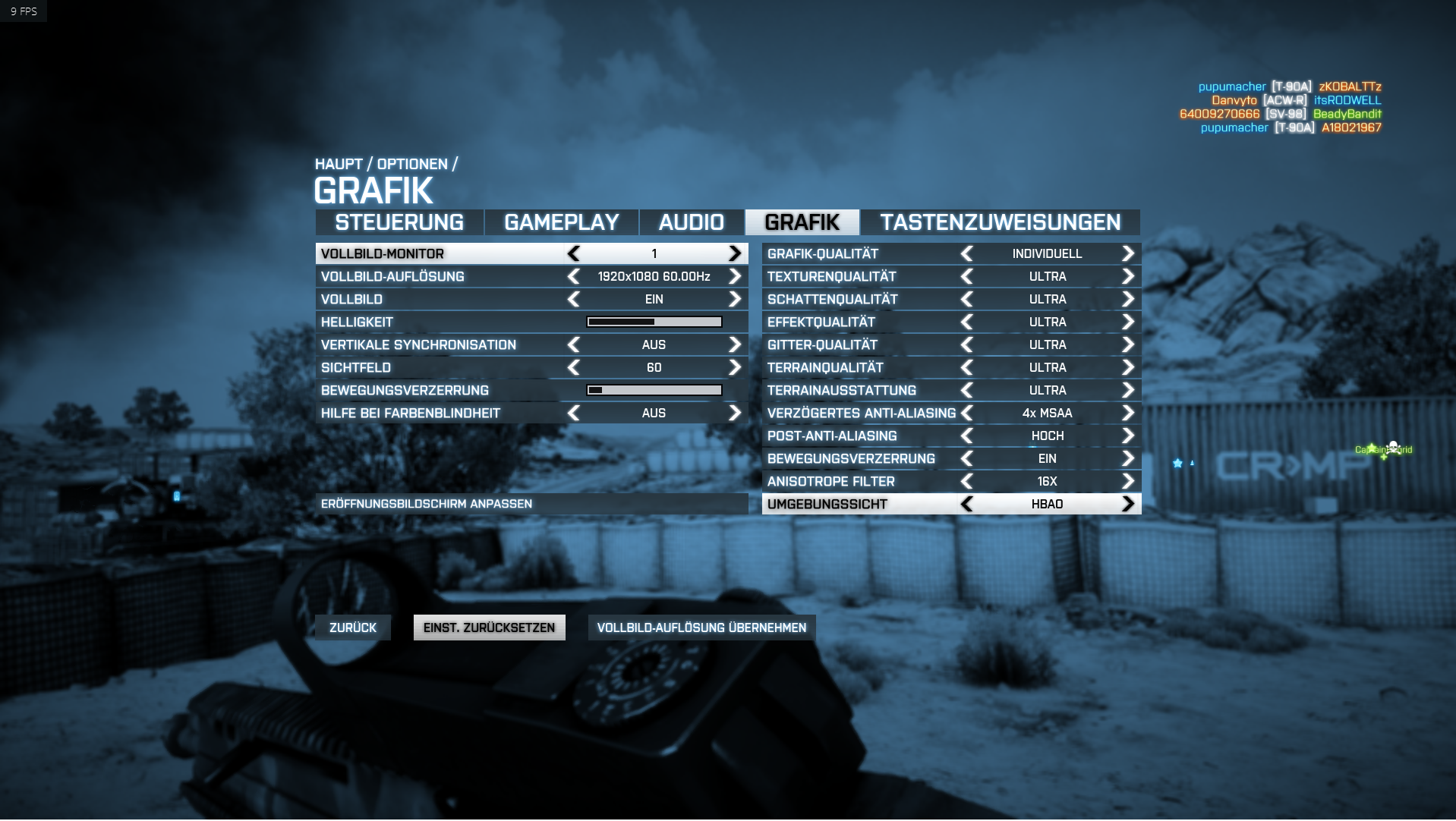

Freund meinte VSync abstellen.... muss gucken ob der an ist, habe gestern etwas gefummelt in den Optionen.

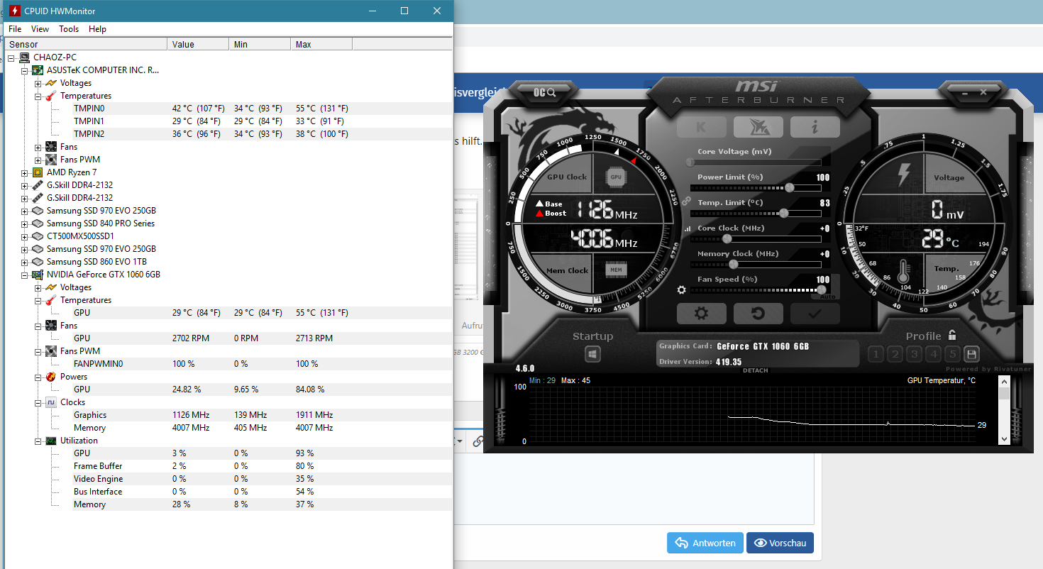

msi afterburner runterladen, lüfter manuell auf 100% stellen und dann schauen ob die fps runtergehen.

Einstellungen auf Minimal gestellt. Nichts hilft.
Probiere jetzt mit Afterburner.
Mit Afterburner sogar auf 8pfs gefallen.
NVIDIA Settings für die bf3.exe haben es sogar auf 6fps gedroped, trotz "max. Leistung" Einstellung.

Habe die nVidia Einstellung geresetet und im Afterburner die Fans der GPU auf 70% gestellt.
