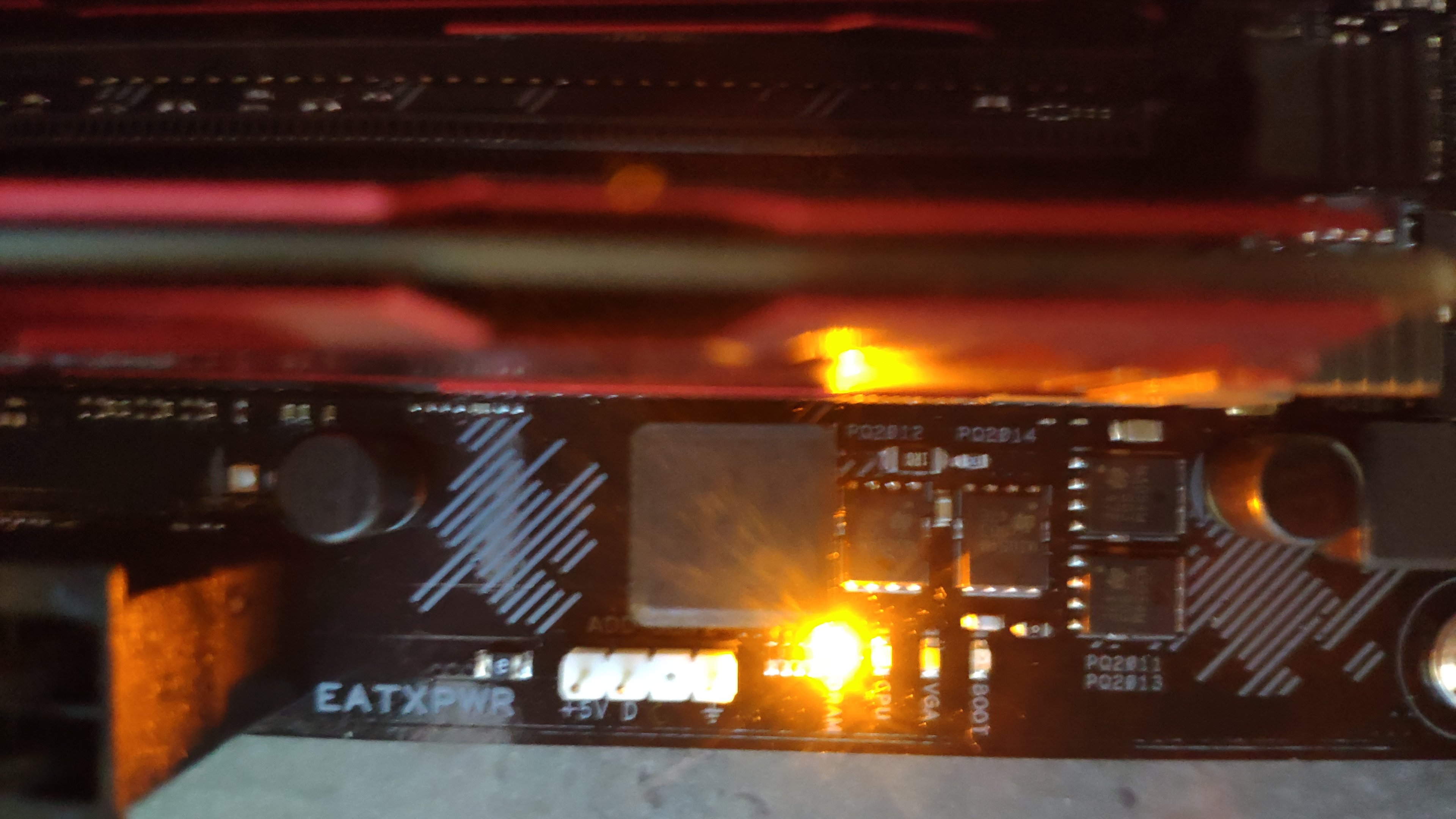

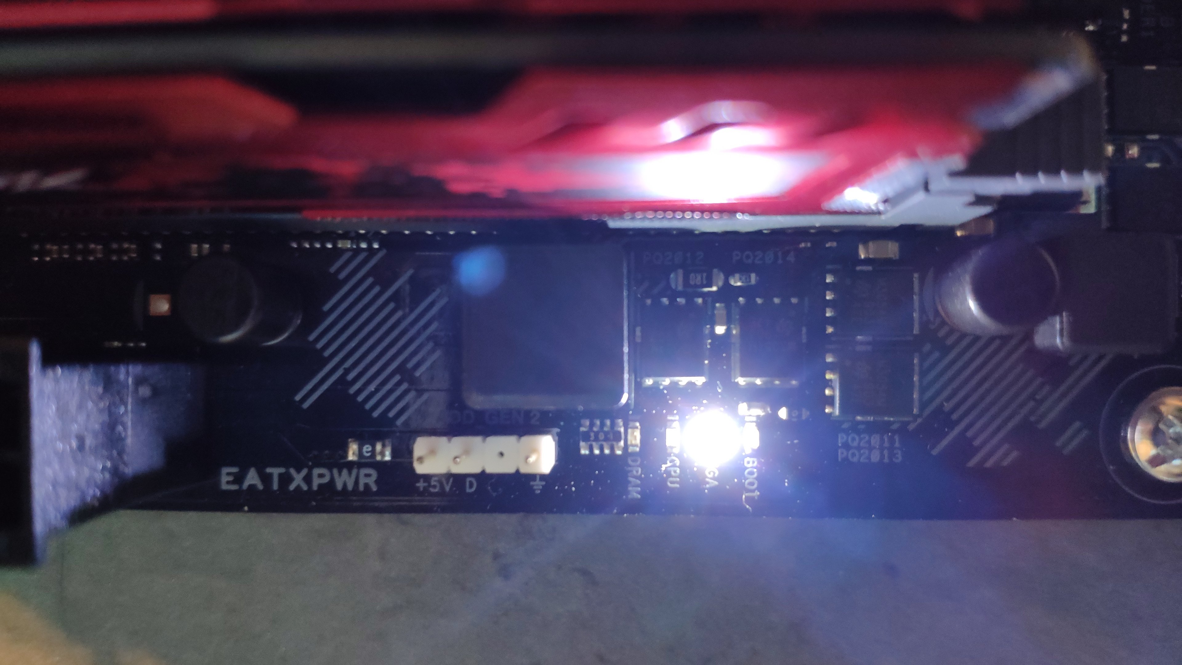

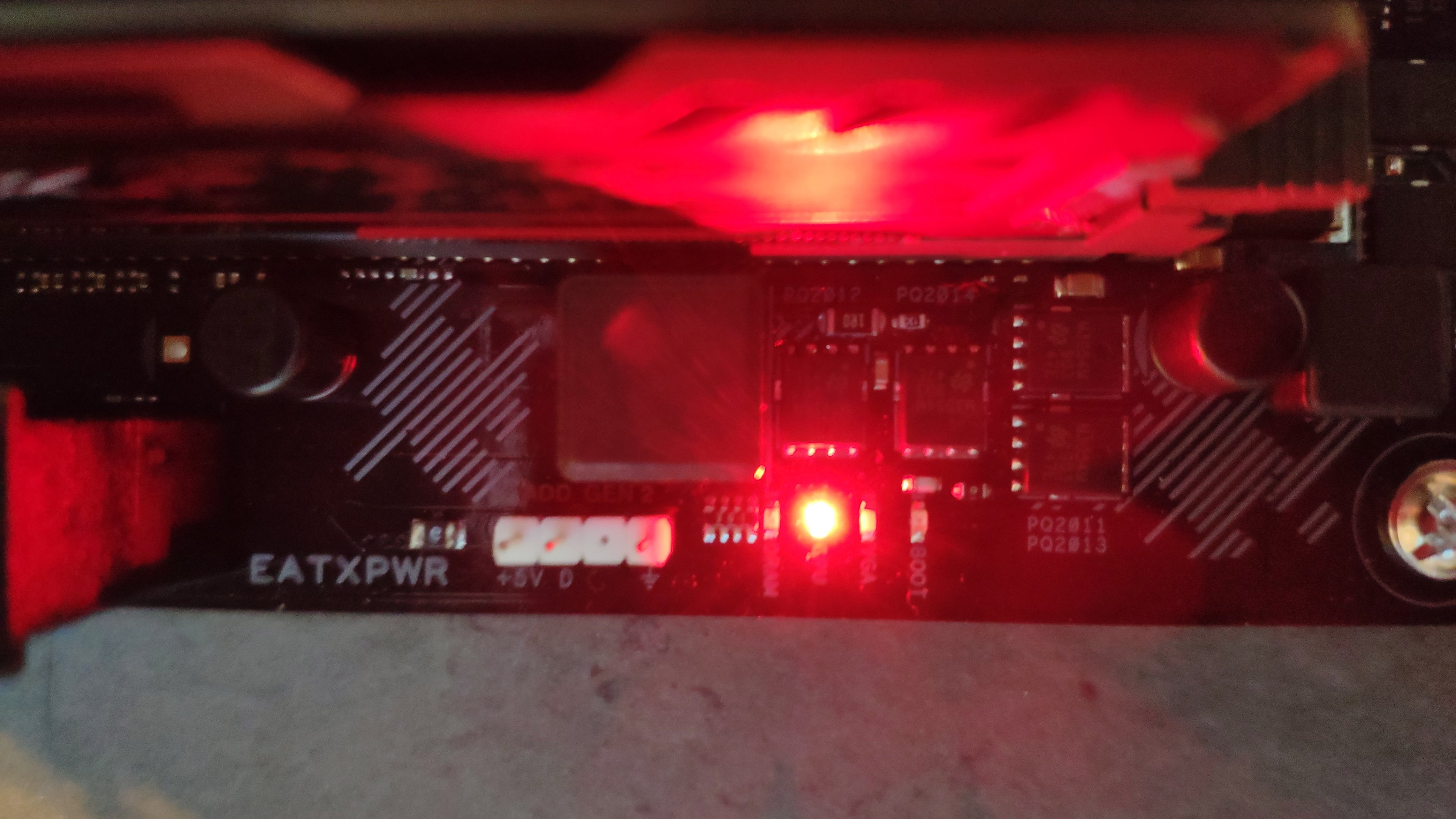

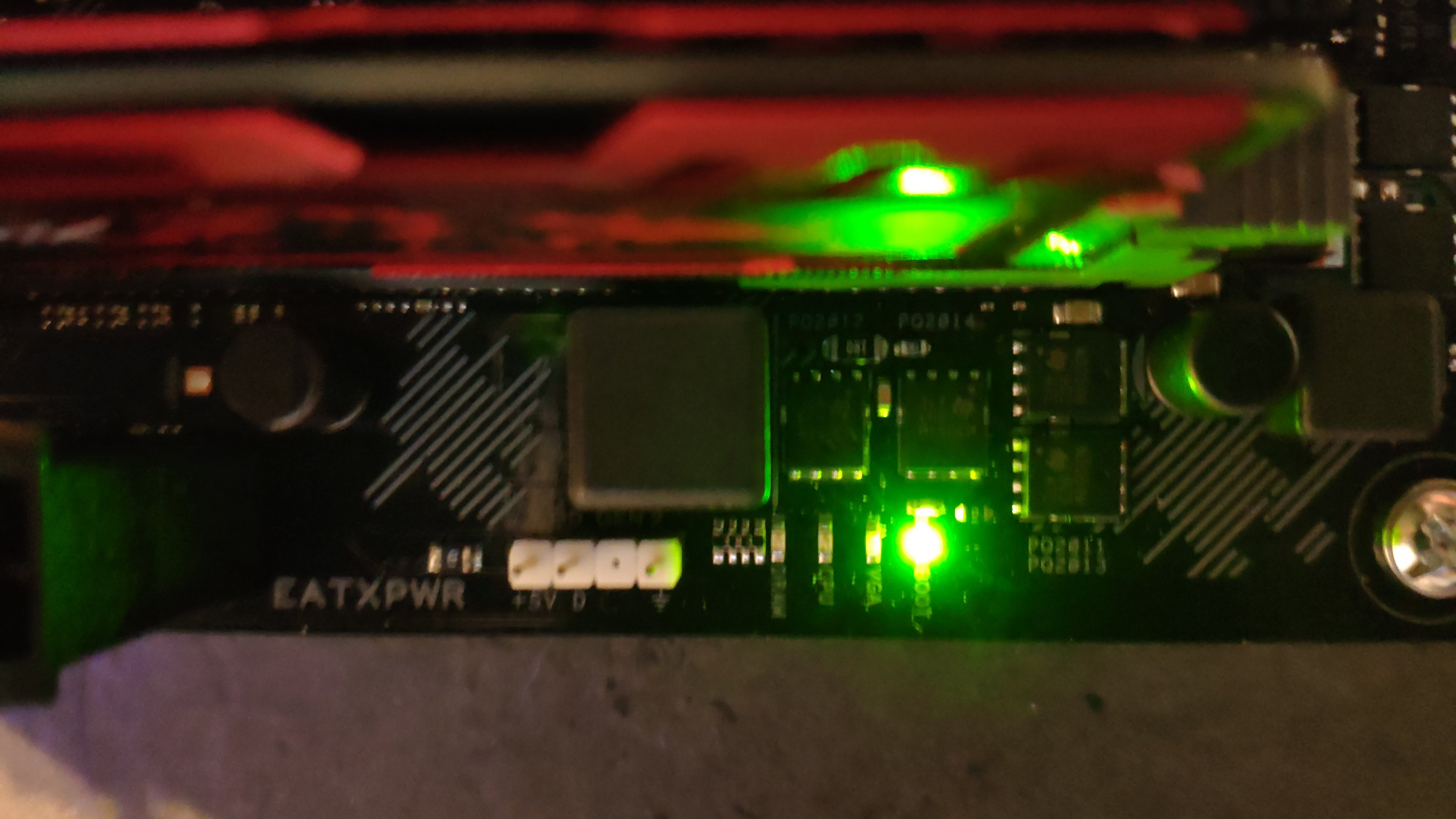

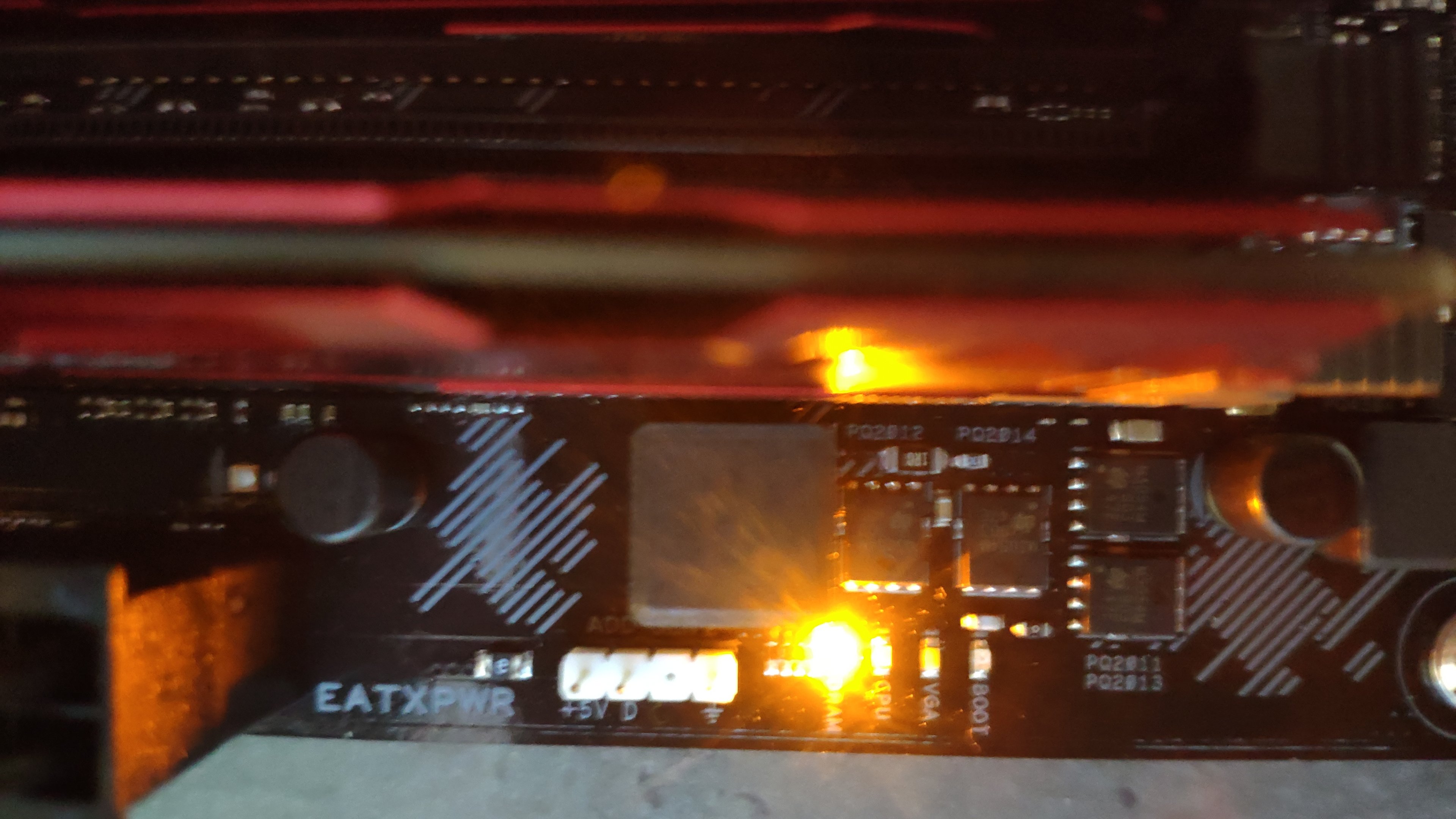

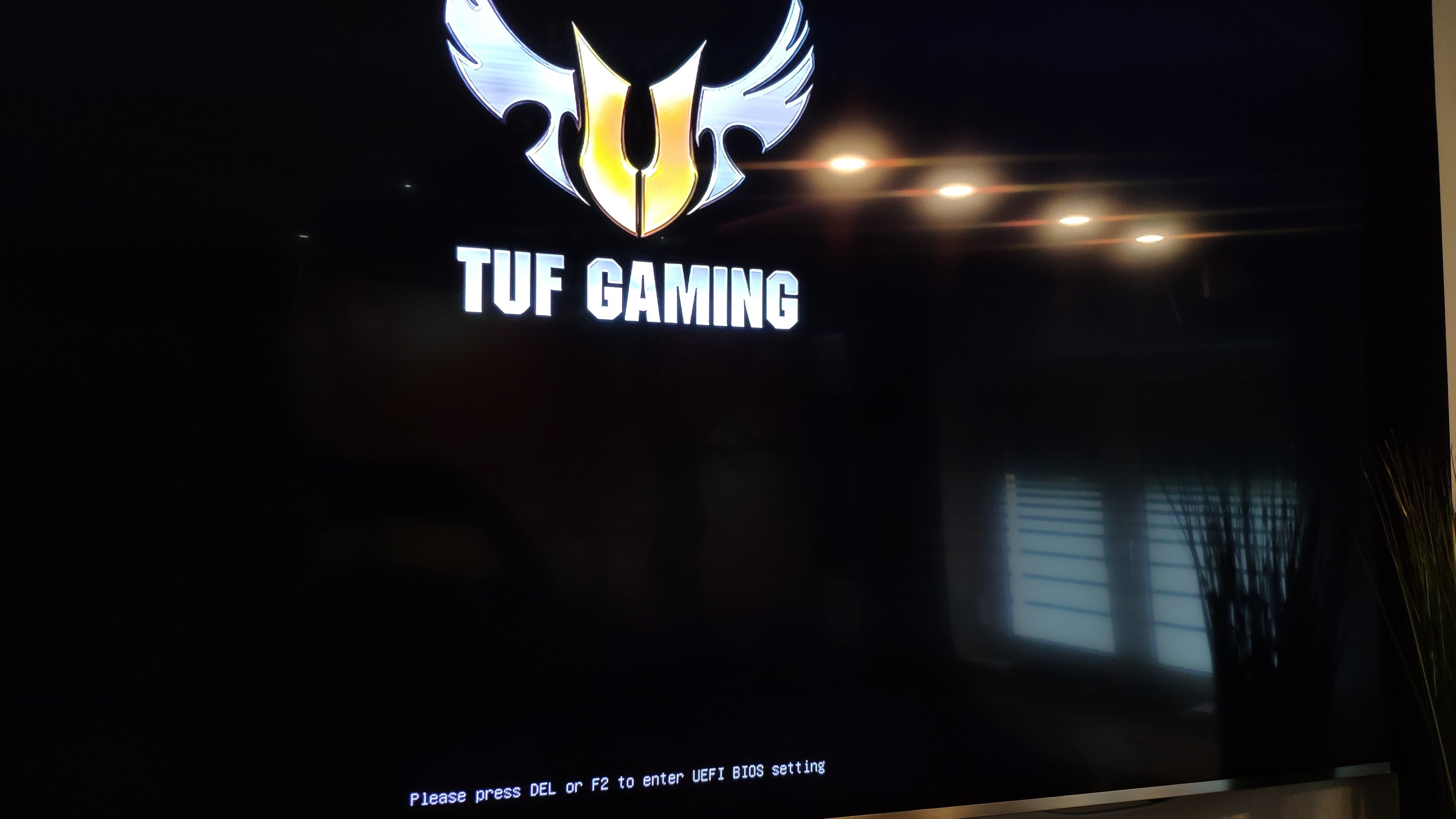

Hallo, ich hab leider ein Problem mit meinem neuen PC, hab wirklich alles versucht und komme leider nicht mehr weiter
Ich habe es wie hier Beschrieben schon versucht, leider bringt es nix.

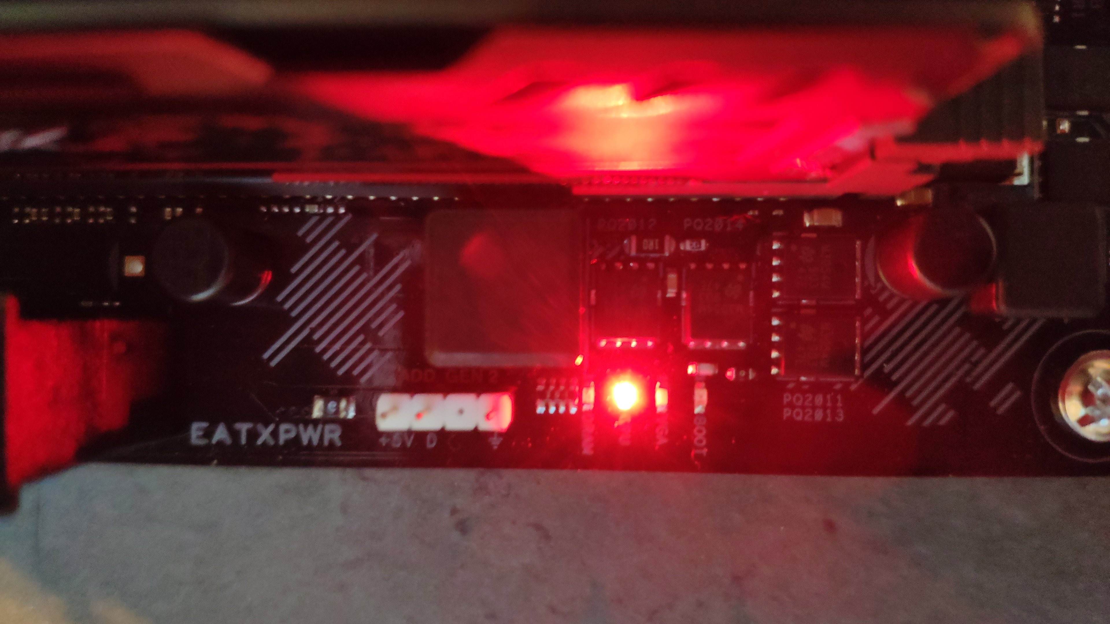

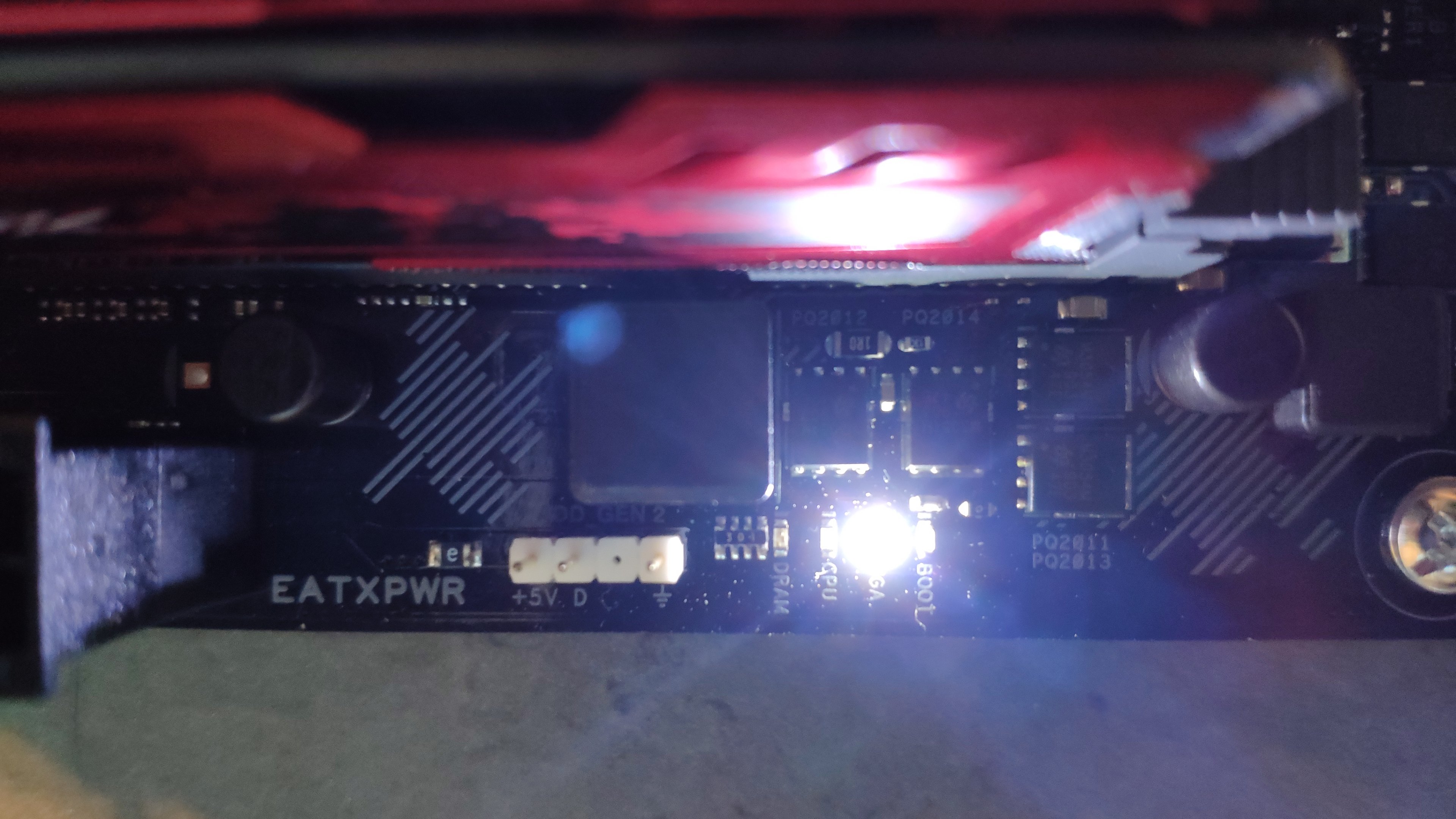

Der PC startet und testet sich mit den vorhandenen LED selbst zuerst DRAM, dann CPU, dann VGA und bei BOOT hört es nicht auf zu leuchten. Es piept einmal kurz und ich soll F2 oder Del drücken um ins Bios zu gelangen. Leider erkennt er keine Eingabe über die Tastatur. Habe meine Logitech Funktastatur, dann eine normale USB Tastatur und zuletzt eine Tastatur via PS2 getestet, ohne erfolg.
Die RX480 Grafikkarte habe ich zum test gegen eine Readon HD6450 getaucht, leider möchte er auch damit nicht Booten.
Hab dann eine SSD mit installiertem Windows angeschlossen um zu testen ob er vll Windows von der SSD bootet (alter PC) auch dabei hatte ich kein erfolg.
Auf dem Board ist lediglich die CPU, Kühler, Ram, Grafikkarte die M2 SSD der Stecker zum einschalten und ein kleiner Lautsprecher angeschlossen. Laut dem "Peep" ist alles in Ordnung. Bild sehe ich auch. Bin wirklich Ratlos.

Ich habe wirklich alle Tasten gedrückt, sowohl die ENTF als auch die F2 auch beim Affengriff reagiert er nicht. Tastatur leuchtet aber (bekommt Strom) egal ob USB oder Ps2 Tastatur.
Hab clear CMOS auch schon mehrmals gemacht. Jumper is gezogen. Strom war komplett ausgestreckt

Die maximale Wartezeit waren vll 5 Minuten nachdem ich den schwarzen screen gesehen hab. Die RAM riegel sind laut Board in Ordnung, wenn ich nur einen RAM riegel reinstecken klappt es nicht, er will immer zwei.
Ich spame die ENTF Taste, hab sie aber auch gedrückt gehalten, hab gefühlt 1000 Neustart mir jeglichen Knöpfen versucht.
Die drei Tastaturen werden auch von meinem alten PC ohne Probleme erkannt, daruch das es eben USB und Ps2 Tastaturen sind schließe ich aus das es an einer der Tastaturen liegt, muss am Board oder so liegen. BIOS update wird schwer wenn ich nix bedienen kann.
Batterie hab ich auch schon entfernt.
Langsam bin ich am verzweifeln

Wenn systematisch keine Deiner USB/PS2-Tastaturen erkannt wird, egal in welchem USB Port (hast Du alle Ports durchprobiert ?) dann kann es einfach ein Defekt des Mainboards sein. Du schreibst es wäre neu, ist also 'ungetestet', zumindest von Dir :).
Ich würde Rücksprache mit dem Lieferanten halten und ihn bitten das Board gegen ein anderes desselben Typs umzutauschen.
