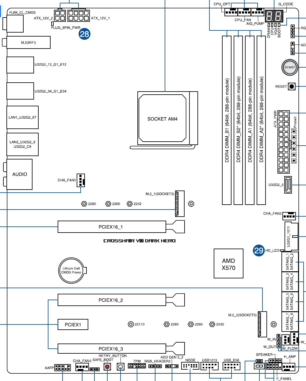

NatokWa schrieb:
Und gerade der letzte satz von wegen "Auf MANCHEN Boards....." Ich lach mich schlapp .. JEDES Board hat diesen Jumper
1. Wieder falsch.
Es gibt auch Boards die nur Brücklötstellen haben.
Na gut, die wirst Du nicht kennen.
2. Such mal schön:
juwa schrieb:
Gigabyte schreibt man solle die Pole mit einem metallischen Objekt wie z.B. einem Schraubenzieher kurzschließen. Das geht natürlich auch mit einer metallischen Münze, wenn die abrutscht, kann sie zumindest keine Leiterbahnen oder Bauteile beschädigen (Protipp: Mit einer Plastikmünze für den EInkaufswagen funktioniert es nicht!). . :D
Gigabyte hat Recht.
Da bei der CR 2032 das Gehäuse voll umschließend und + ist (der kleine Pol in der Mitte ist Minus), werden beim umgekehrten Einbau die Kontakte der Batteriehalterung kurzgeschlossen.
Die parallel dazu geschalteten Stützkondensatoren werden somit entladen.

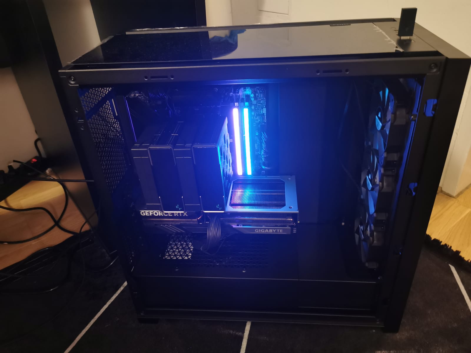

Fast vergessen,
hier noch die Fotos vom Inneren des Gehäuses:
Hosenscheißerle schrieb:
Wann schmiert das Ding denn nun genau ab? Immer bei Last und nur manchmal im Idle oder lässt sich das nicht genau spezifizieren?
Sorry ich seh grad ich hab vergessen drauf zu antworten.
Also wenn ich wirklich garnix mache stürzt er im Normalfall nicht ab oder braucht zumindest sehr lange.
Wenn ich ein Programm offen hab (Steam, Spiel, was auch immer) kann es schon vorkommen dass es geschlossen wird. Wenn ich erzwingen will, dass er abstürzt, spiele ich einfach eine Runde CS:GO, öffne nebenbei noch ein Spiel oder Browser und tabbe durch. Während ich das mache läuft sogar noch alles flüssig und ohne Probleme bis er sich halt aufhängt.

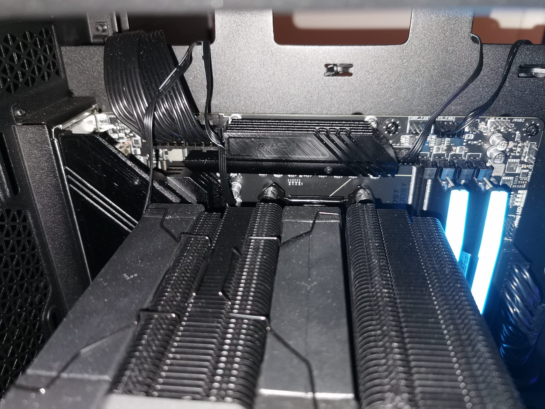

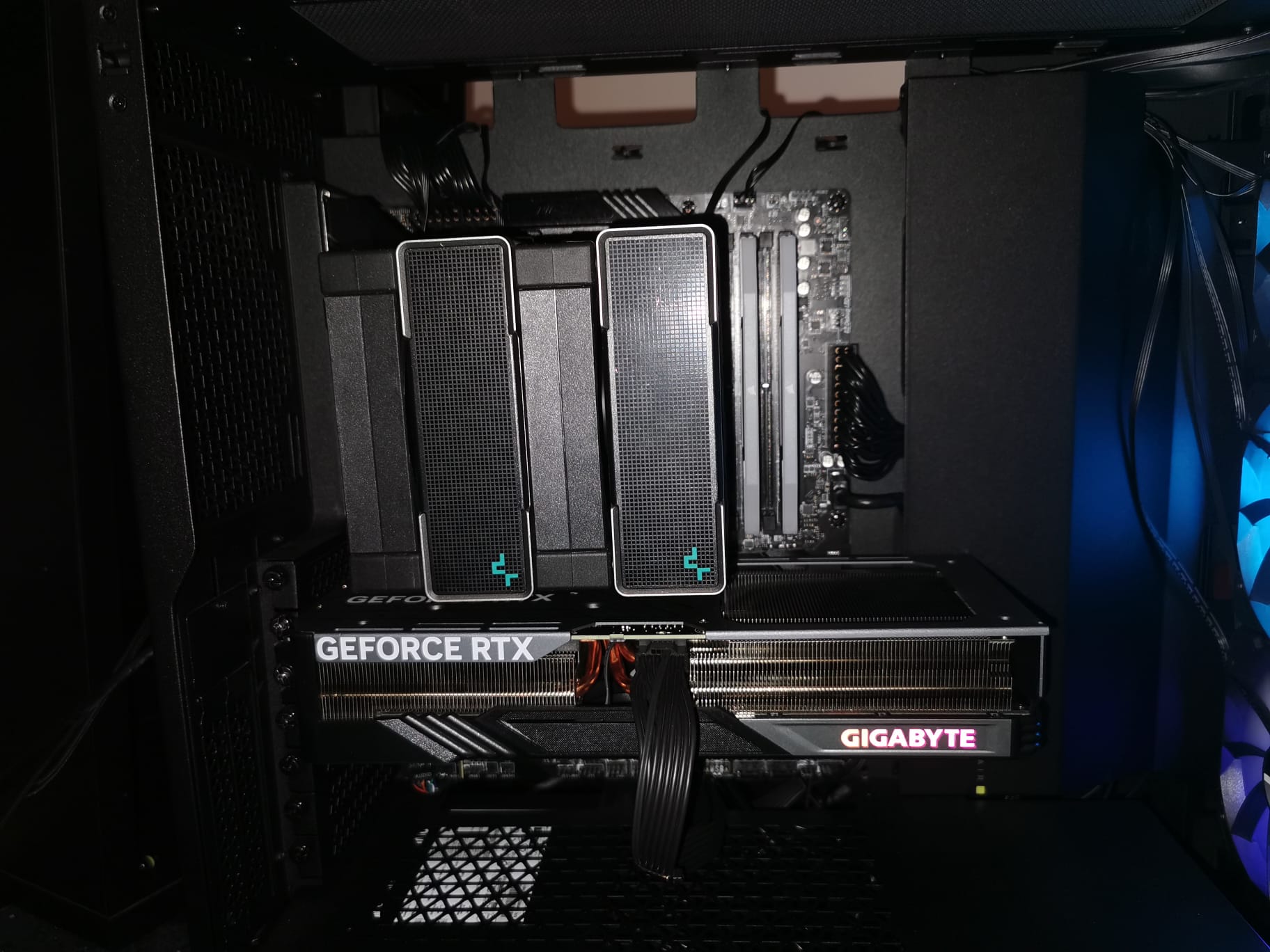

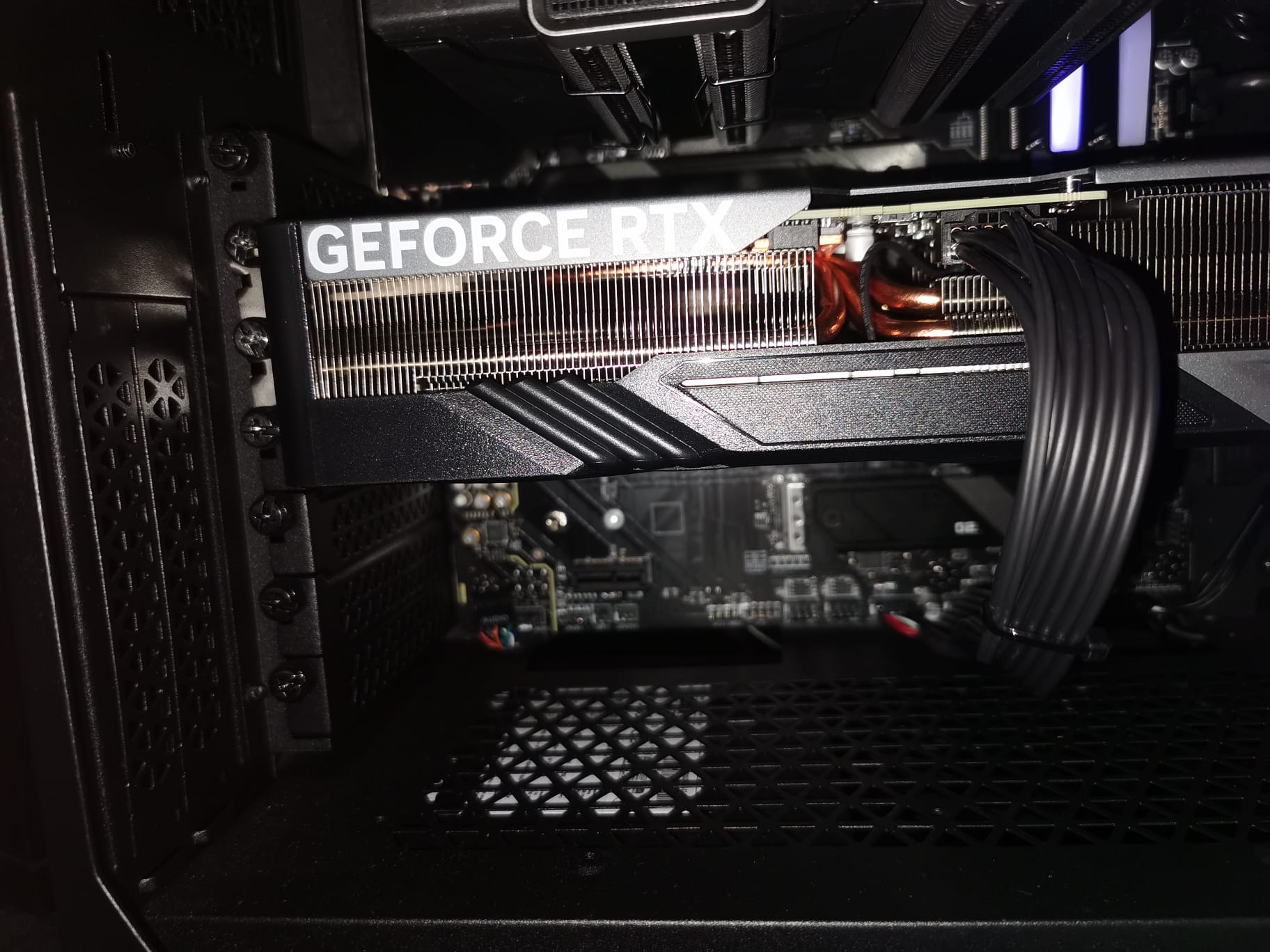

TheManneken schrieb:
Fast vergessen,
Weshalb fehlt der Hecklüfter?
Sehe ich das richtig, daß die Front des CPU-Kühlers mit einer rechteckig durchbrochenen Platte abgedeckt ist?
Wenn ja: weshalb?
Das ist wohl die Struktur der Kühllamellen.
Reaktionen: BomputerCaseGuy
Den Hecklüfter habe ich bei der Bestellung ausgelassen, weil ich nicht wusste wie viel Platz der CPU-Kühler tatsächlich einnimmt, er ist nämlich ziemlich Fett. Außerdem ist er so aufgebaut, dass er 2 Radiatoren und 2 Lüfter hat, nämlich einer dazwischen und einer links oder rechts. In meinem Fall dient mein Lüfter links quasi als Hecklüfter, da er ziemlich nah an der Rückwand der Gehäuses montiert ist. Sollte ich das Teil mal zum laufen bringen, bestelle ich mir wohl auch nen Hecklüfter nach, aber momentan sind die Temperaturen und der Airflow ok.

Daran wird es wohl nicht liegen, aber ist es so richtig das die beiden CPU Lüfter saugen? Oder passen sie in blasender Richtung nicht über das RAM?
Ich könnte den linken Lüfter auch leicht rechts über dem RAM versetzt montieren, ist halt optisch störend. Es stimmt schon, dass der die Hitze beim Rechten Radiator somit nur gesaugt wird, er wird aber zumindest von den Case Lüftern beblasen und die Warme luft wird durch den Lüfter links besser nach außen transportiert, da ich momentan ja eh keinen Hecklüfter habe.

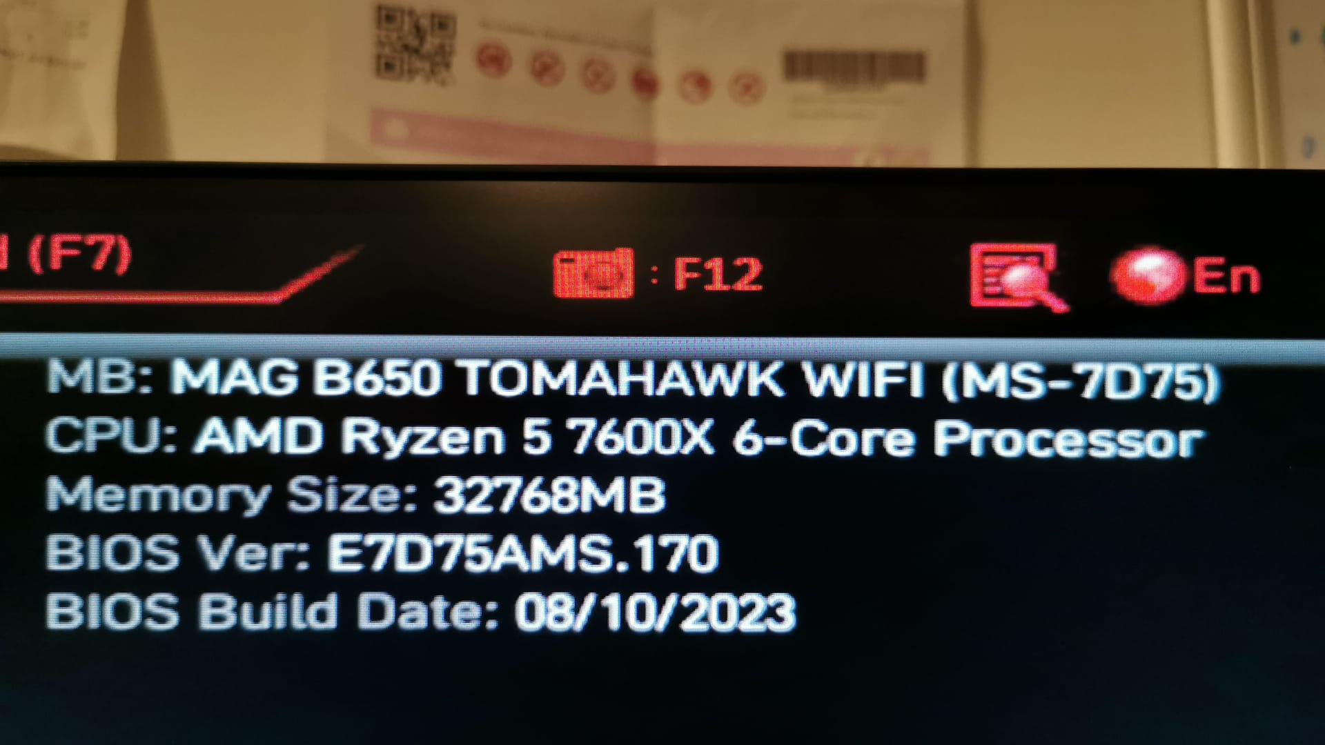

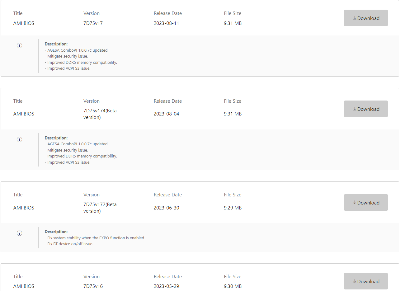

Also BIOS ist jetzt zurückgesetzt, nehme ich an? Wenn nicht, einmal machen. Schreib mal die korrekte BIOS Version hier rein. Hab gerade einmal nachgesehen. MSI hat für Dein Board ziemlich viel BETA Biose im Repertoire. Grundsätzlich haben BETA Biose nichts auf Produktivsystemen zu suchen. Sofern dem so ist, mach mal bitte ein Upgrade oder Donwngrade auf eine ordentliches BIOS Version, also eines ohne BETA Suffix. Geht bei MSI ein BIOS Downgrade? Hab ich gerade nicht im Kopf.
Beim Build Date steht zwar ein Tag unterschied (könnte mit den Zeitzonen zu tun haben), aber es scheint auf jeden Fall die aktuelle Version zu sein. Ich könnte natürlich auch auf die Version ganz unten vom Mai downgraden.

Ist jedenfalls das neueste BIOS.
Wie wird eigentlich der CPU Kühler befestigt? Macht man den Kühler mit Federschrauben fest oder normalen Schrauben? Federbolzenschrauben sind Schrauben mit einer deutlich sichtbaren Feder, die eine bestimmte Konstante aufweisen, wie der Name Federschraube schon sagt.:lol:
Entscheide selbst, ob Du ein älteres BIOS verwendest oder die Schrauben des CPU Kühlers etwas zurückschraubst. Eine 90 Grad Drehung- also 1/4- sollte zunächst genügen. Ich würde erst einmal auf der untersten Ebene bleiben und ein BIOS probieren.
Der Kühler ist mit 2 gegenüberliegenden Federschrauben befestigt. Die beiden gleichzeitig reinzubekommen war mit Abstand die schlimmste Erfahrung an dem ganzen Bau-Prozess und hat mich sehr viel Zeit und vor allem Nerven gekostet. Aus diesem Grund würde ich es auch solang es geht vermeiden, die nochmal anzufassen. Zurückschrauben könnt ich sie schon aber ich habe ja eh nur so weit geschraubt, bis ich leichten Widerstand bei den Federn gespürt hab.
Wärmeleitpaste drauf? Evtl vorhandene Plastikfolie abgezogen? :)
Paste is oben, hab die Erbsen Methode benutzt und dadurch dass ich so lange mit dem Kühler zu kämpfen hatte hat sie sich auch über die ganze Fläche verteilt. Ich hab einen Single- und Multicore Stresstest durchlaufen lassen, beide liefen 10 Minuten unter 100% Auslastung bei max. Temperatur und hatte da gute Performance.
