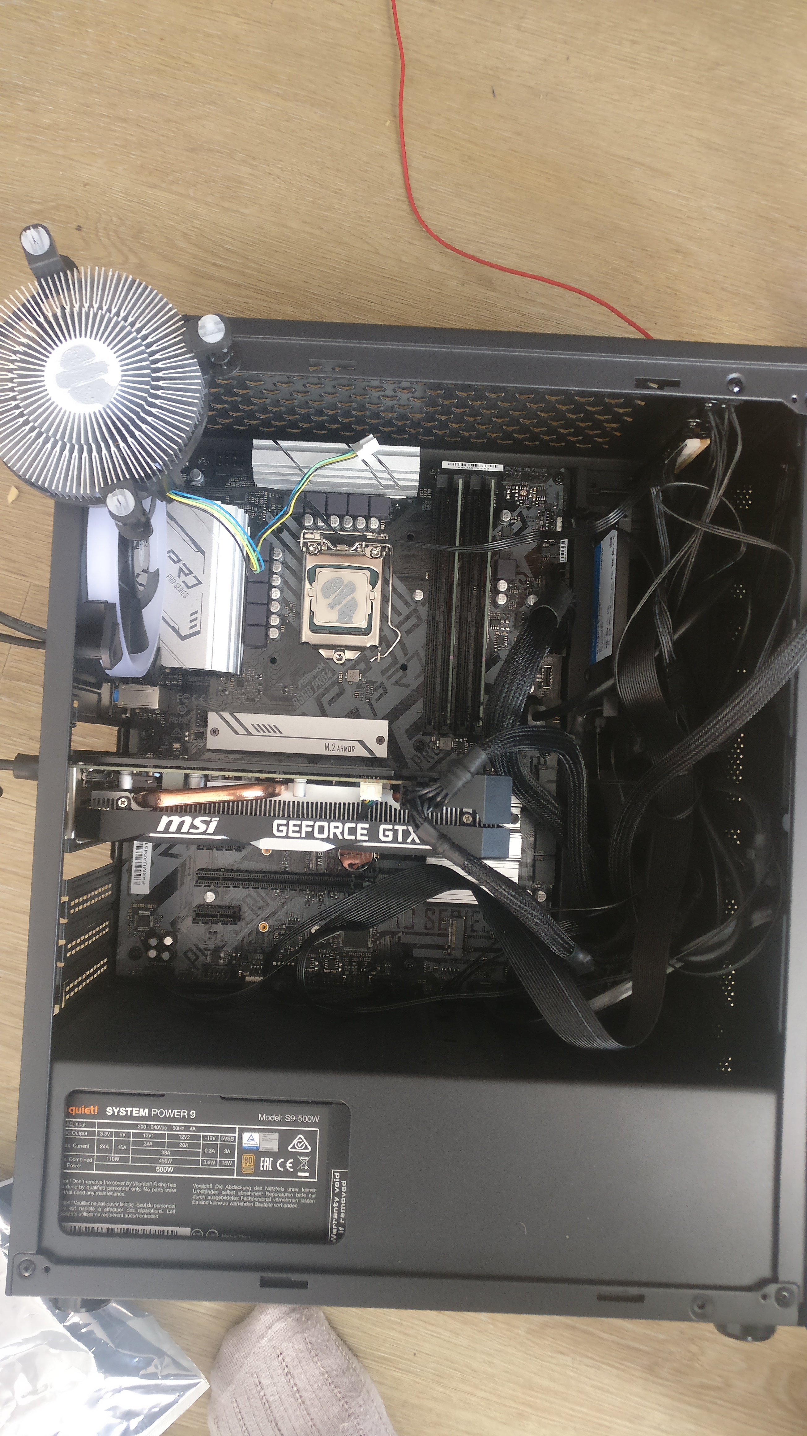

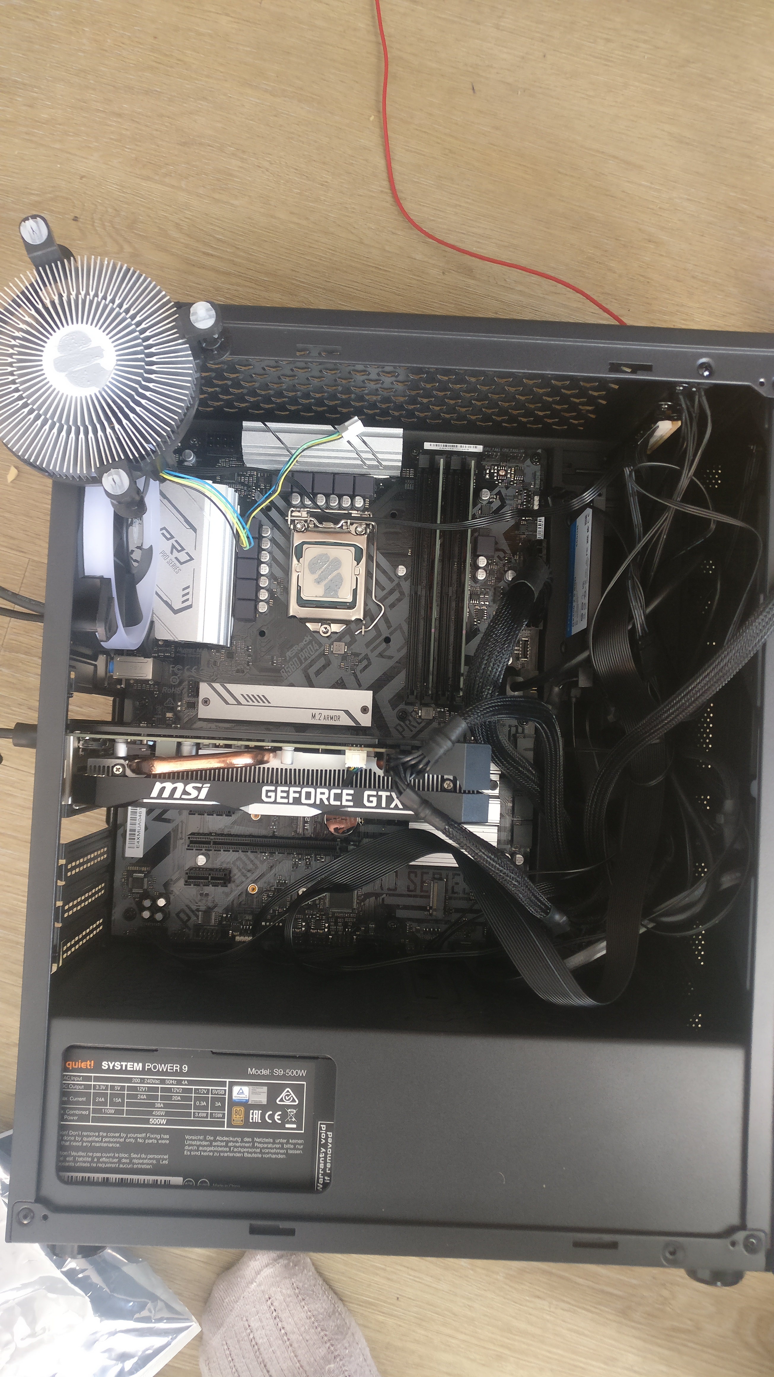

Meine erste Idee dazu wäre, dass der CPU-Kühler nicht sauber montiert wurde und die CPU drosselt.
Bilder vom Aufbau wären hilfreich

Wie viel Paste war denn drauf? Und wie warm wird der Prozessor? Kannst du über hwinfo feststellen. Aber Bilder vom Aufbau wären nicht verkehrt... Ansonsten Win per USB neu installieren, verstehe den Umweg über die externe SSD nicht?

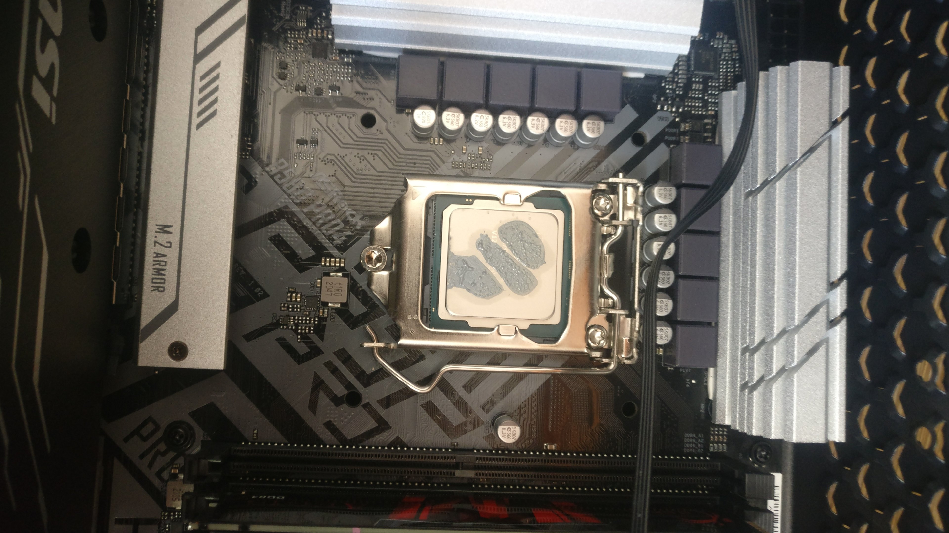

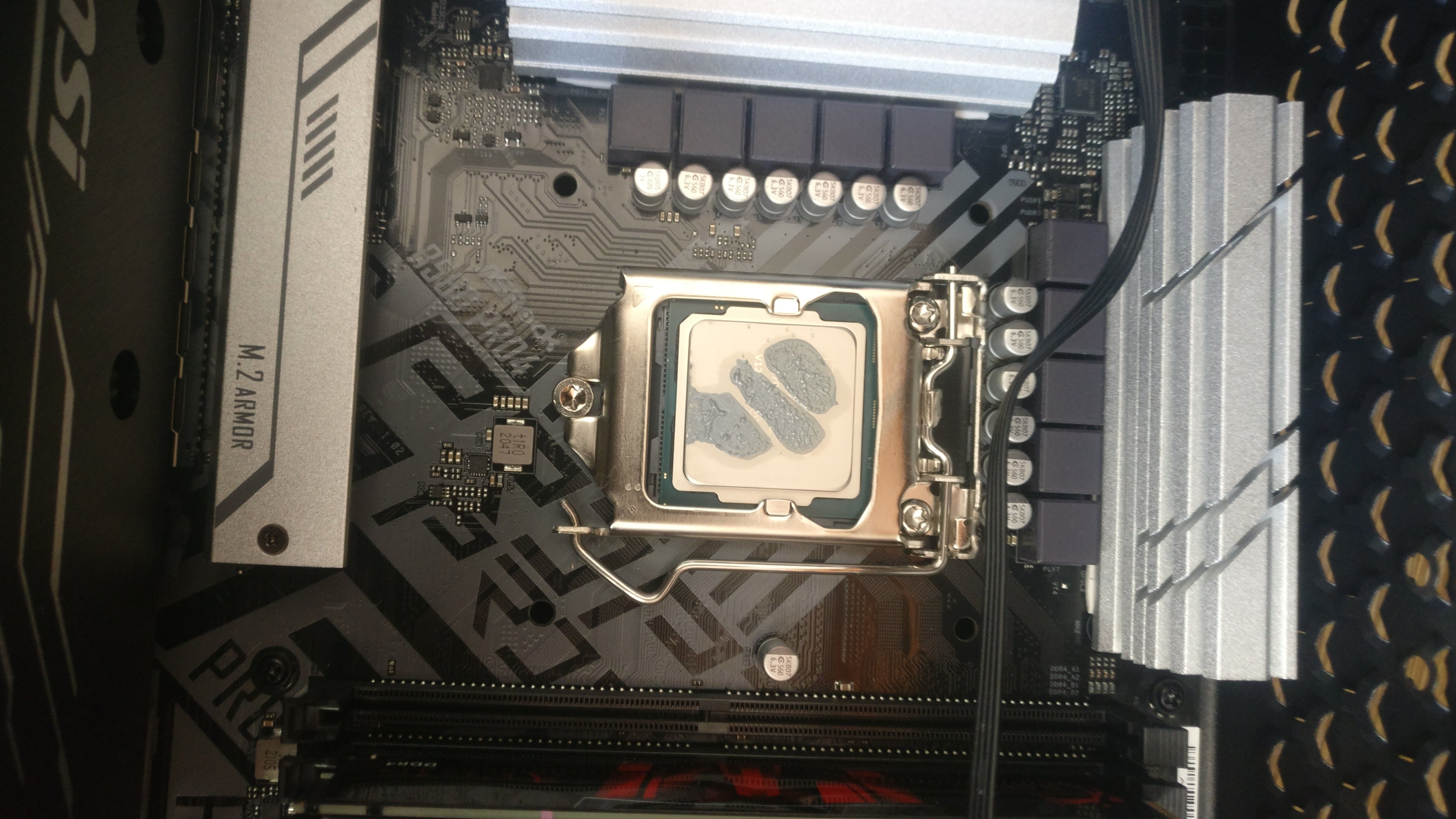

Ja genau! Hab's nur falsch beschrieben 😅
Schaut so aus als ob ich viel zu wenig Paste drauf hatte.....kann das schon der alleinige Grund sein warum es nicht richtig funktioniert hat?
Ja.
Obendrein sieht es aber auch so aus, als wäre zusätzlich der Lüfter nicht korrekt fixiert gewesen. Bei den Push-Pins vom Lüfter bitte genau darauf achten, daß die korrekt einrasten.
Reaktionen: PhenomIIenal
schmier mit dem Finger alles breitflächig glatt ein und bau es wieder zusammen. Dann sollte es auch ordentlich laufen
die menge der ab werk aufgetragenen WLP ist natürlich völlig ausreichend. wie schon geschrieben wurde muss hier ein fehler bei der montage vorgelegen haben

Ich würde sagen, zu wenig WLP. Die WLP sollte dünn über den ganzen Headspreder der CPU verteilt sein, damit die Abwärme nicht nur punktuell abgeführt wird. Also gut möglich, das die CPU ins Temperaturlimit rennt und dann runtertaktet. Du hättest doch eigentlich über das UEFI die CPU Temperatur auslesen können ...
Streiche die WLP dünn (!) über den ganzen Headspreader und montiere den CPU Lüfter neu. Und schau dann, was die Temperaturen machen. Paßt das und der Rechner ist immer noch langsam, kann man weiter sehen.

Ausschließlich die richtige Antwort! Da waren die Pushpins nicht eingerastet. Man muss die schon fest reindrücken.
