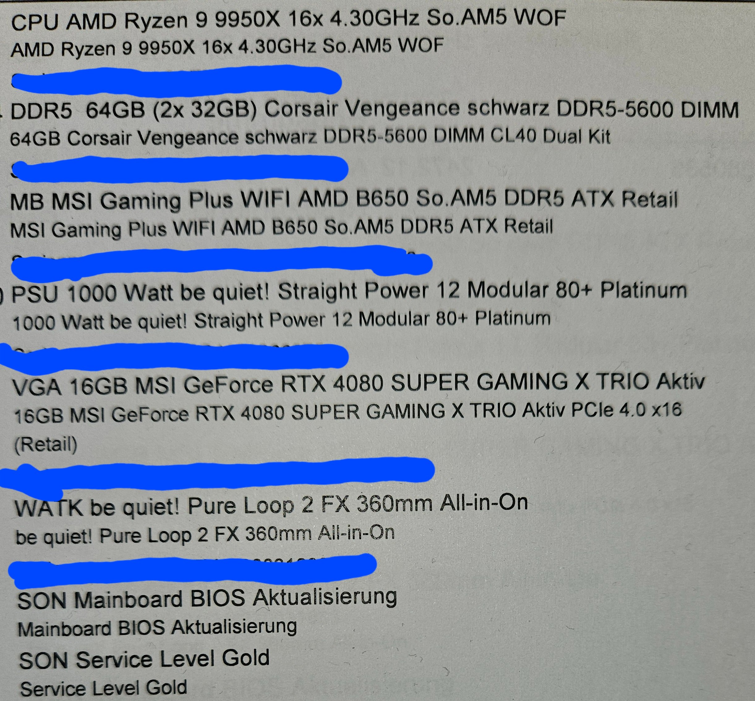

Neuer PC, kein Bild. Weiß nicht genau was ich tun soll.

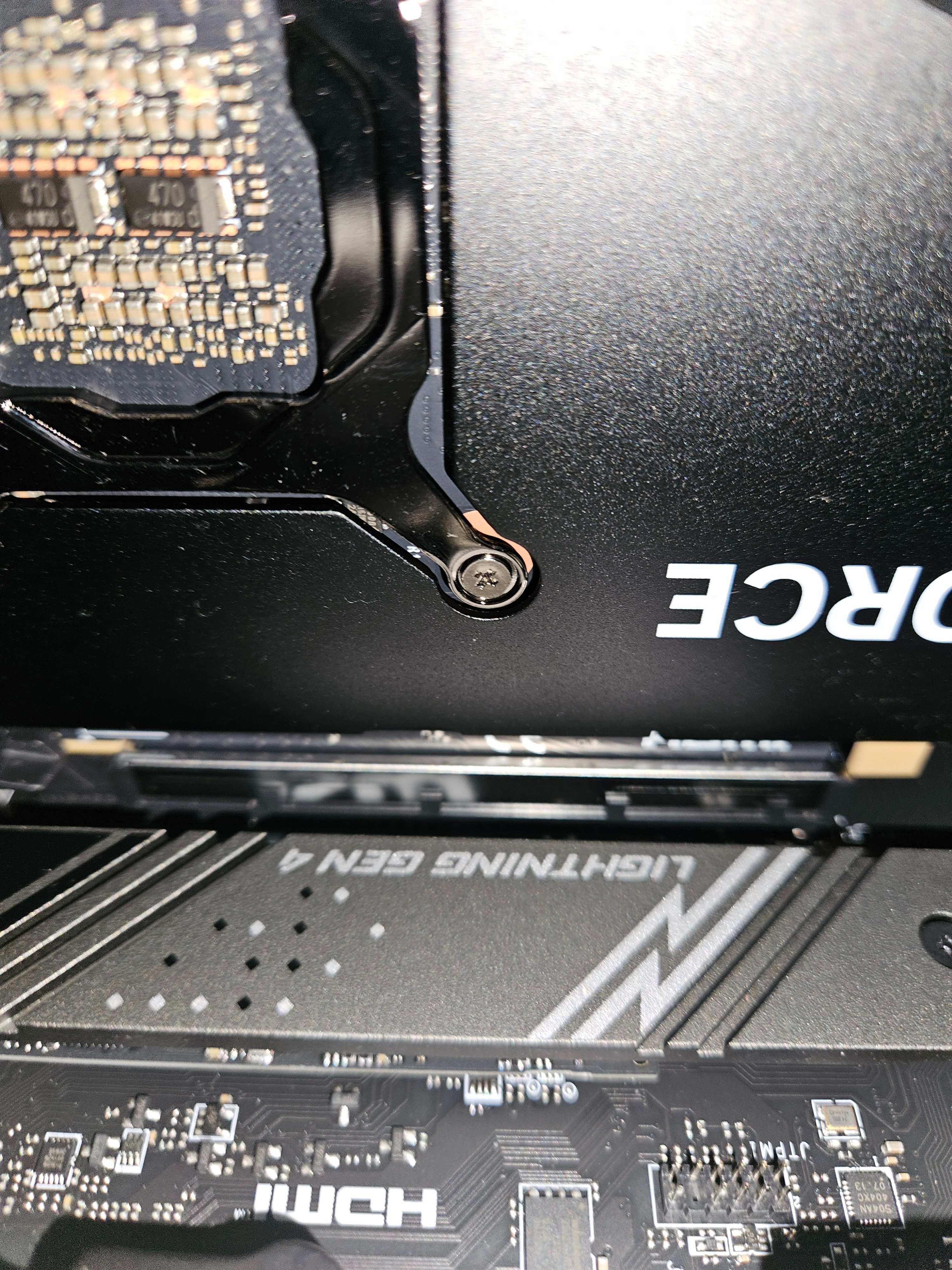

Hallo wie versprochen ein Update inkl. Bilder im Anhang bzw hier noch als Imgur Galerie falls was mit dem Upload schief geht.
Weitere Updates:

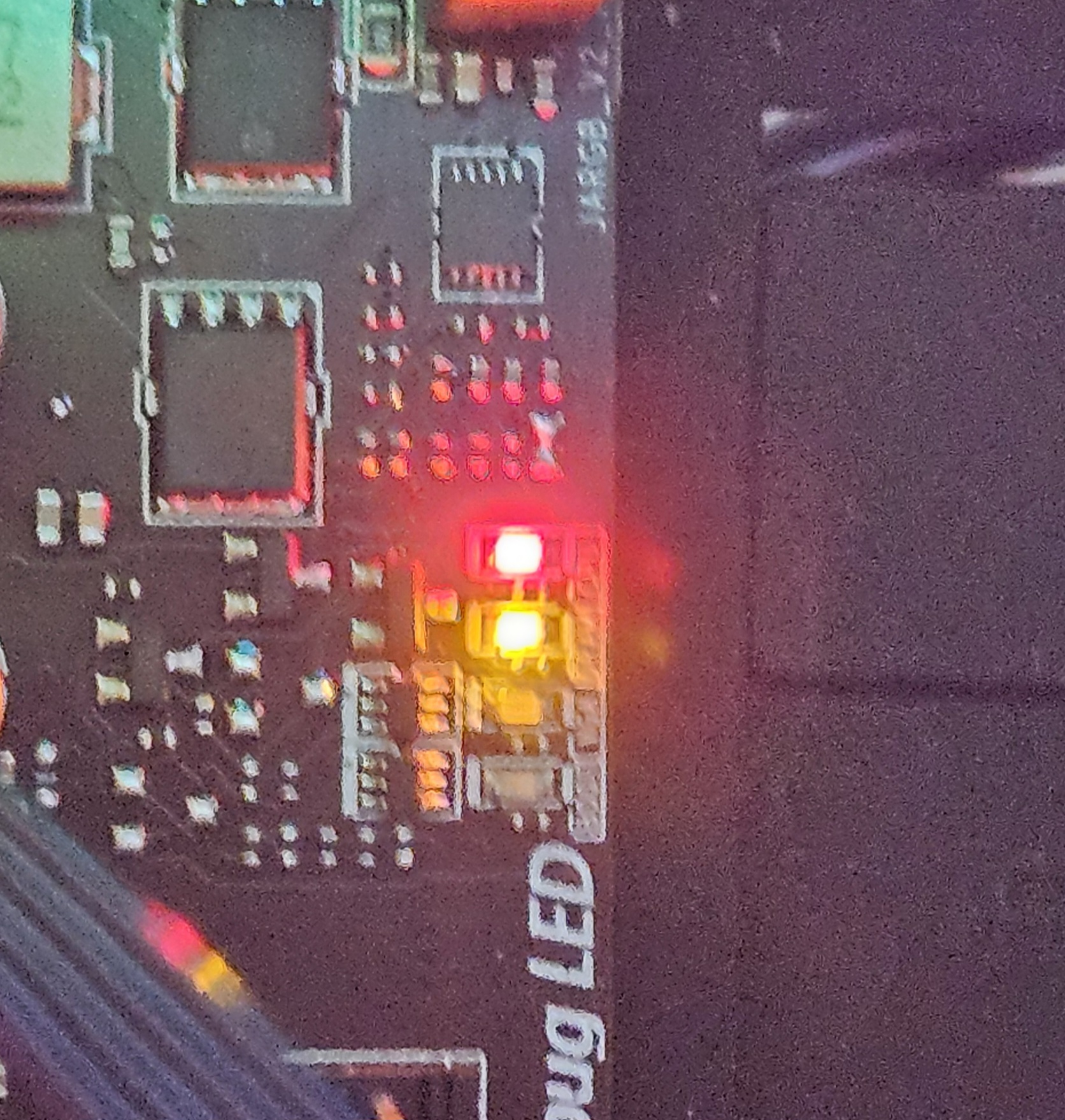

- Diagnose LED leuchten zwei eine Rot die andere Gelb was laut Handbuch auf CPU und DRAM nicht gefunden hindeutet kann das am BIOS liegen?

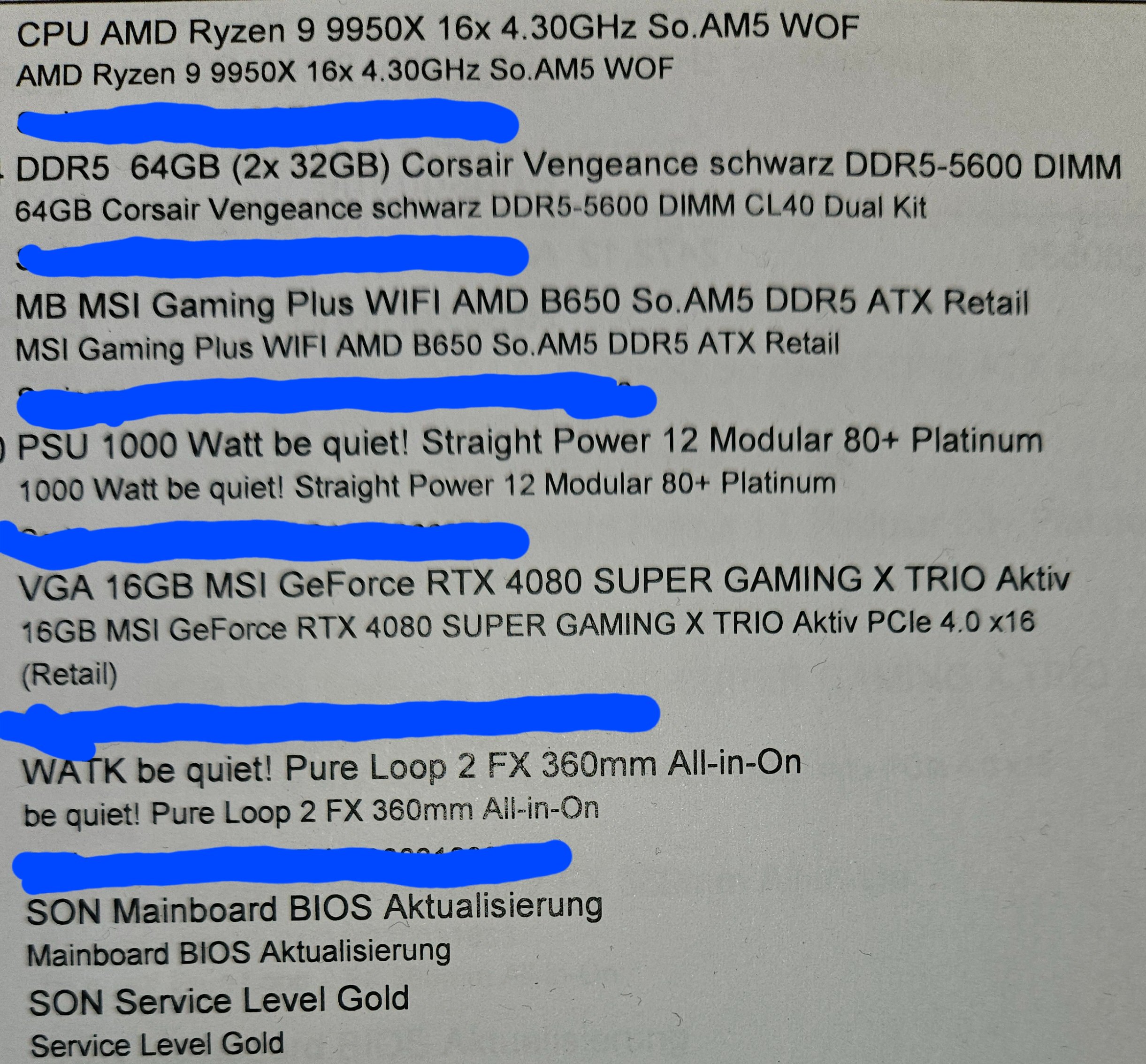

- Laut Mindfactory Support wurde das BIOS von V1.D0 zu V1.G3 geupdatet und auf dem Zettel falsch vermerkt bin allerdings verwirrt da ich auch diese Versionen nicht finde wenn ich danach Google.
- PC lief gerade 15 Minuten lang und hatte auch danach kein Bild. Dachte mir das zwar schon aber wollte es zur Sicherheit dennoch probieren.

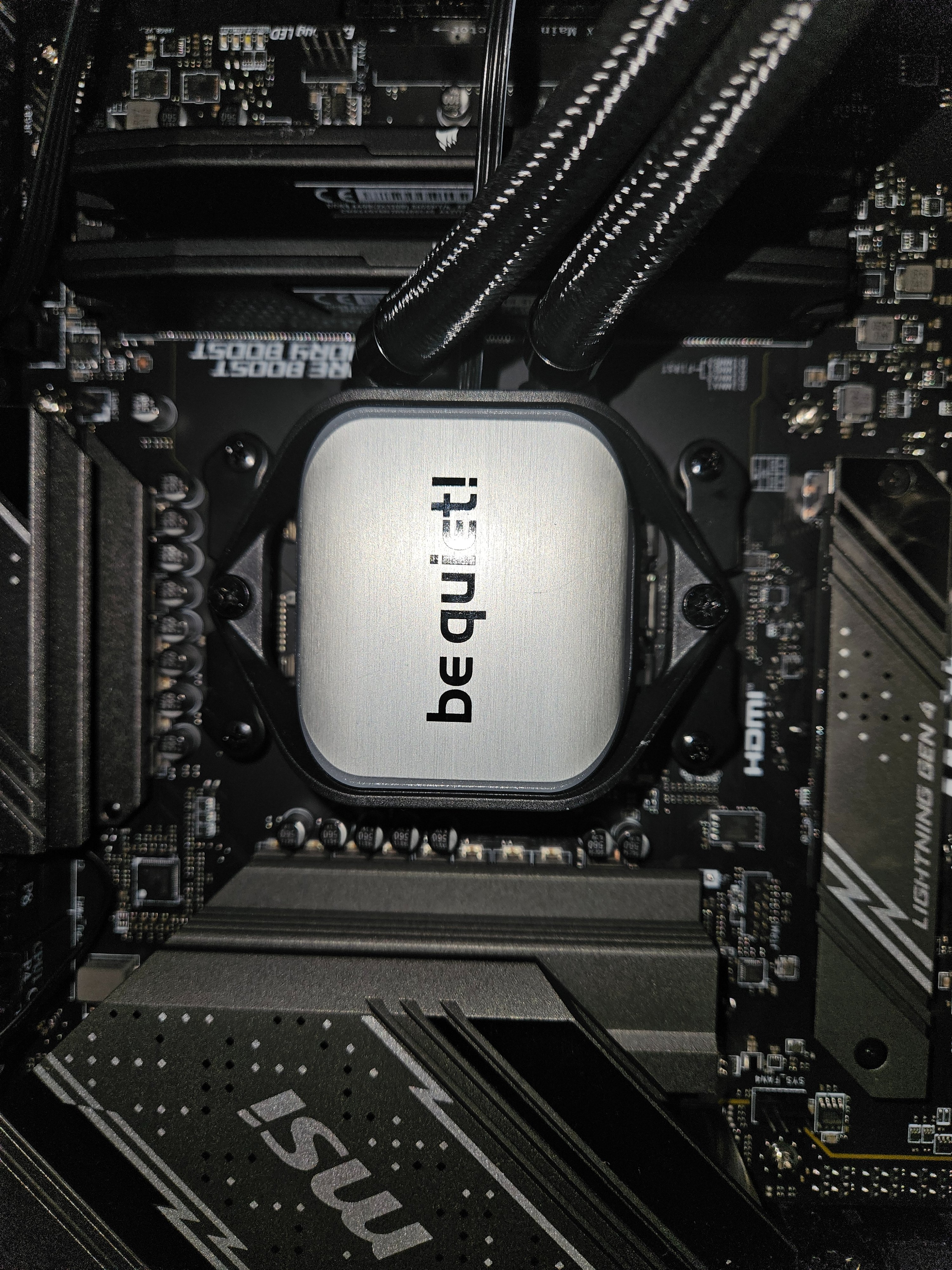

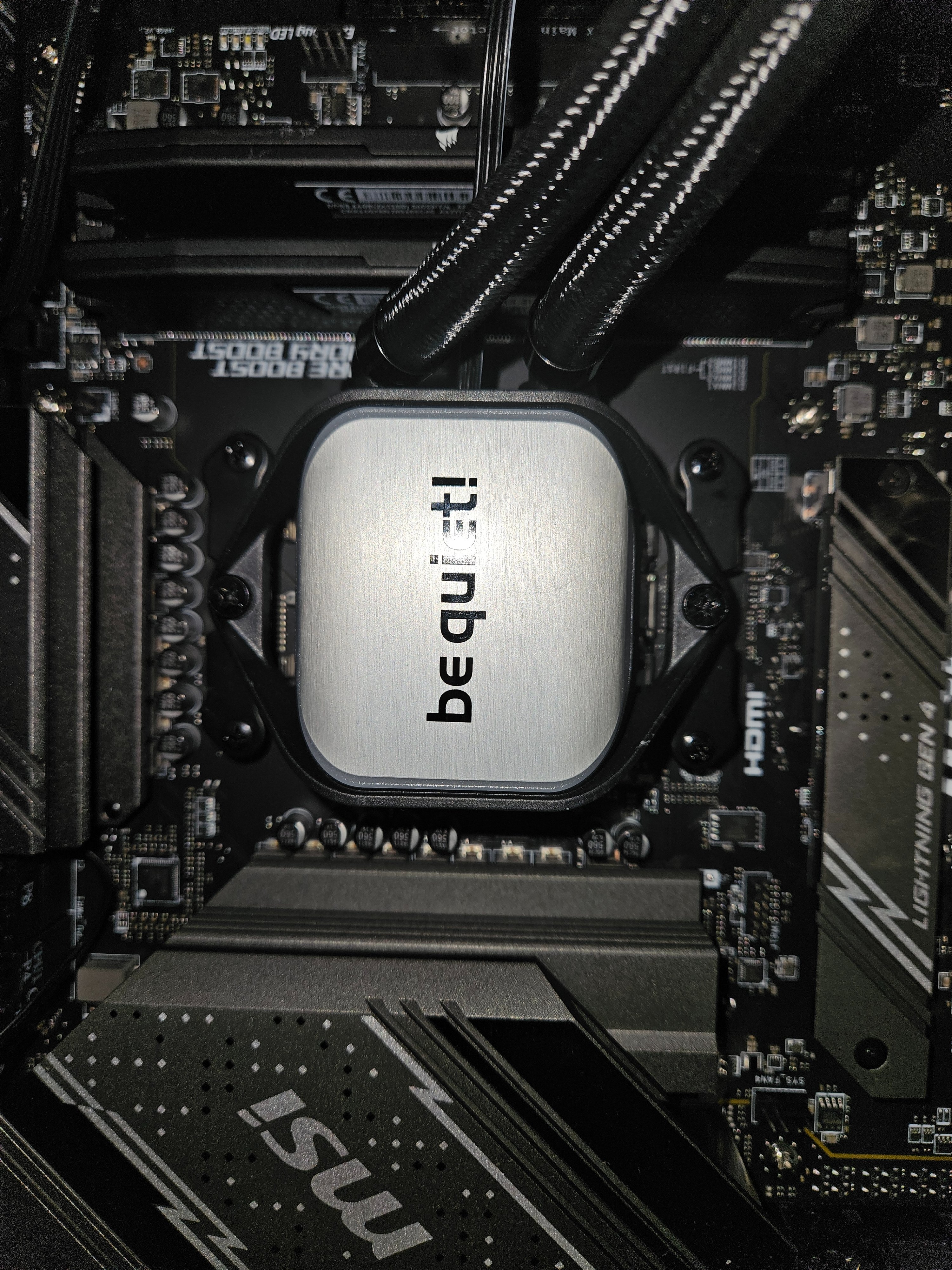

- Nochmal die CPU kontrolliert, alle Pins in Ordnung, Sitzt richtig (Pfeil zeigt auf Pfeil), Kühler sitzt richtig drauf inkl. Wärmeleitpaste.
- Hab zur Sicherheit gerade auch alle Kabel sowohl an Mainboard wie auch an Netzteil nochmal ab und angesteckt und es nochmal probiert ohne das es was gebracht hat.

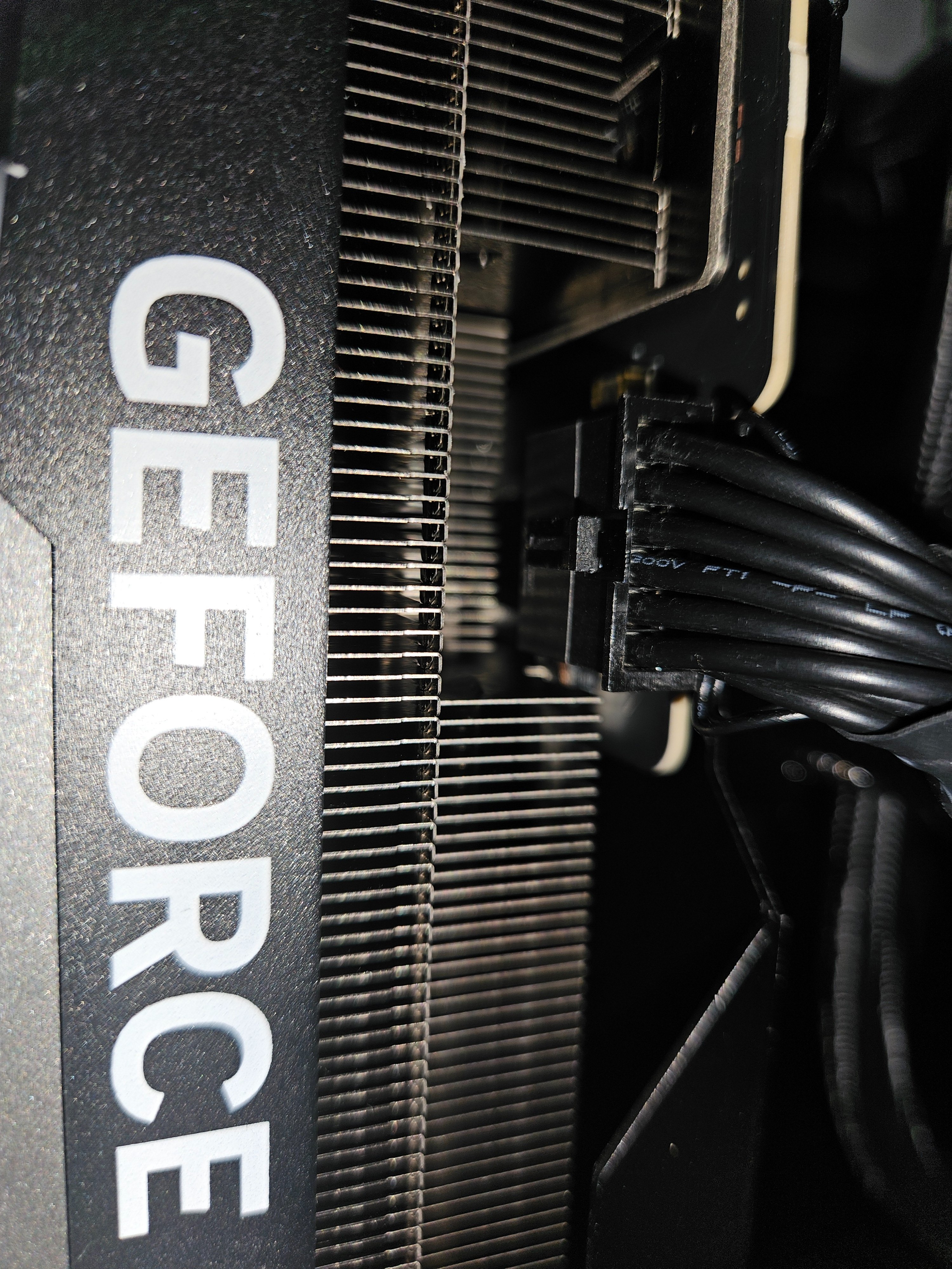

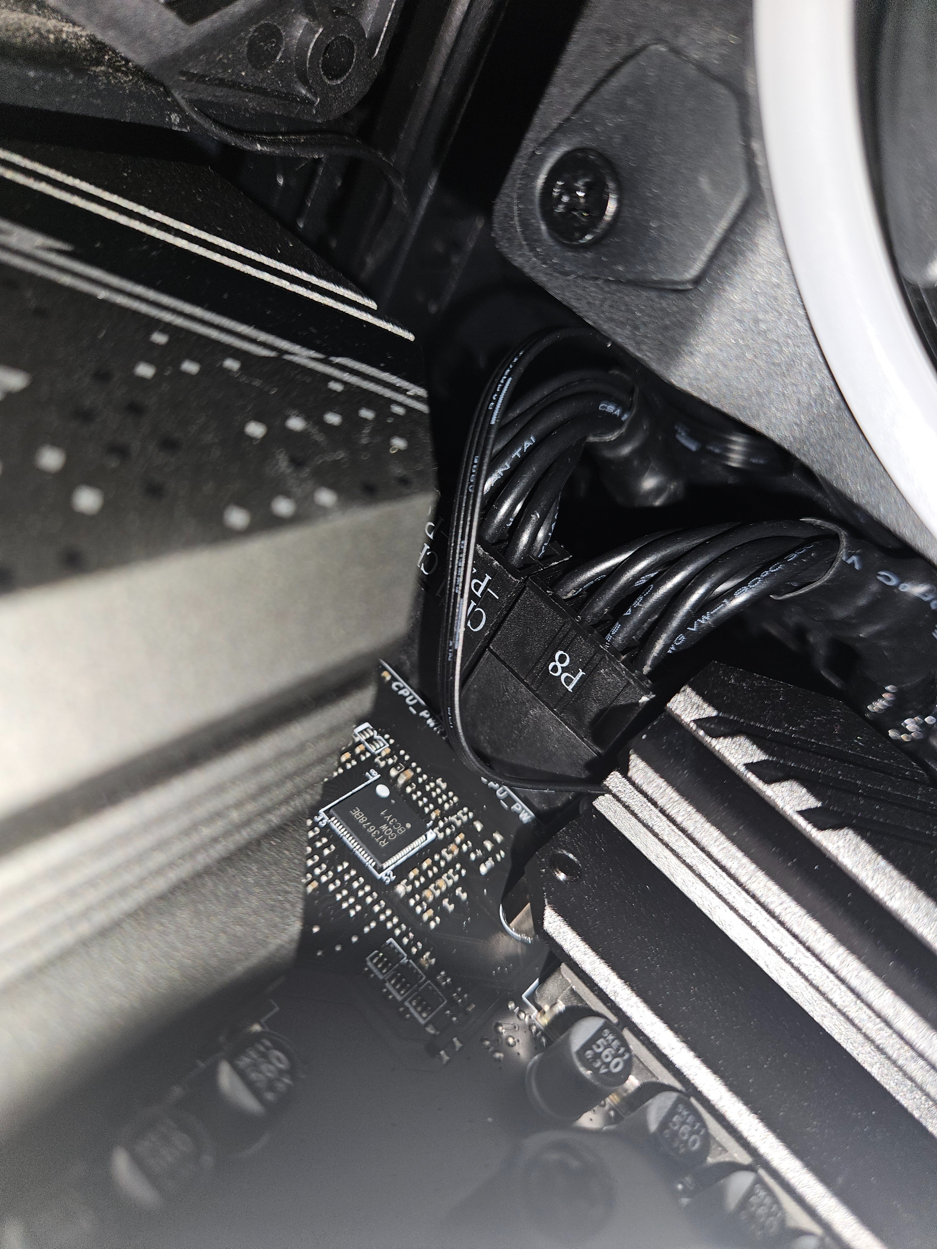

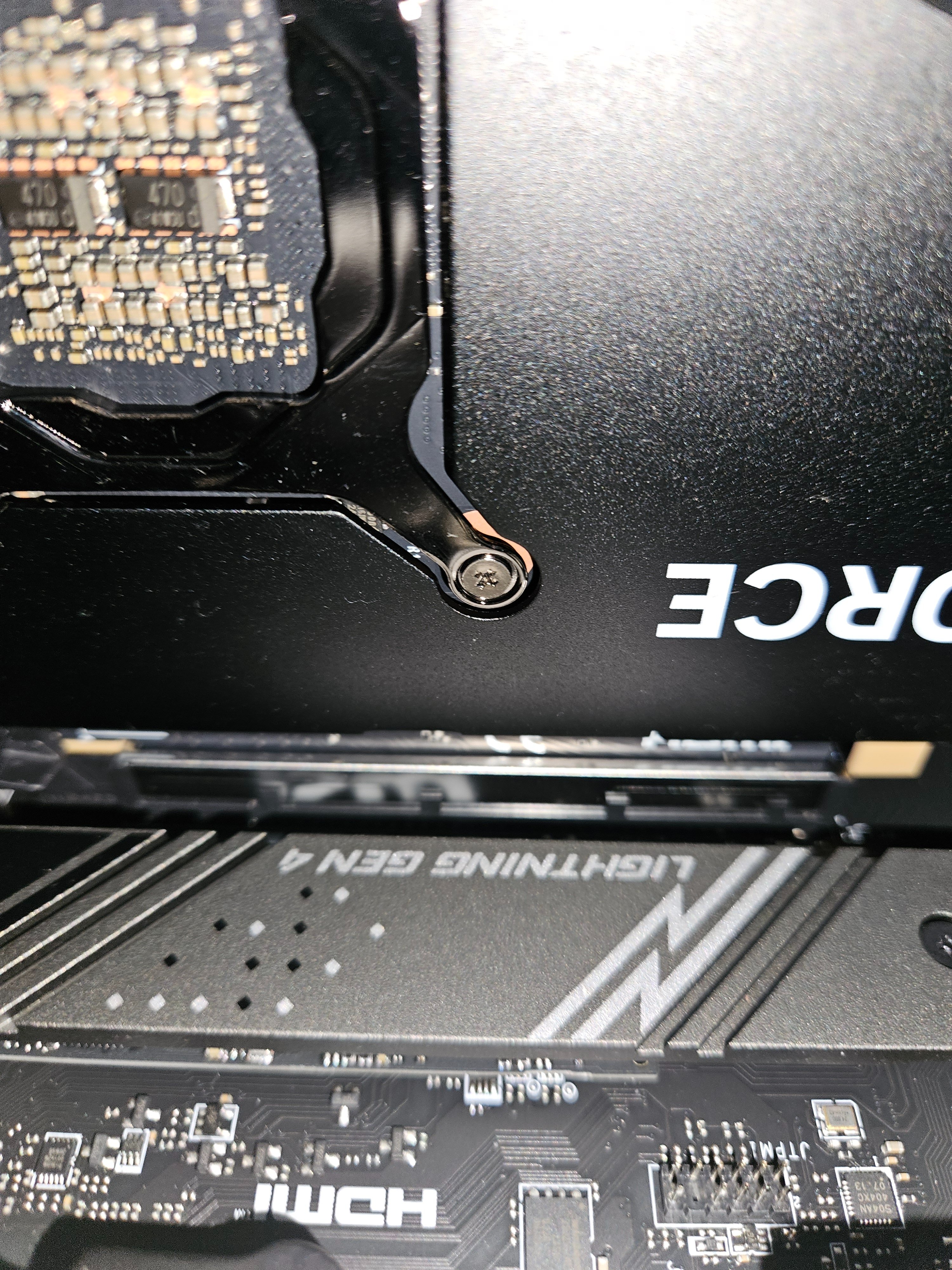

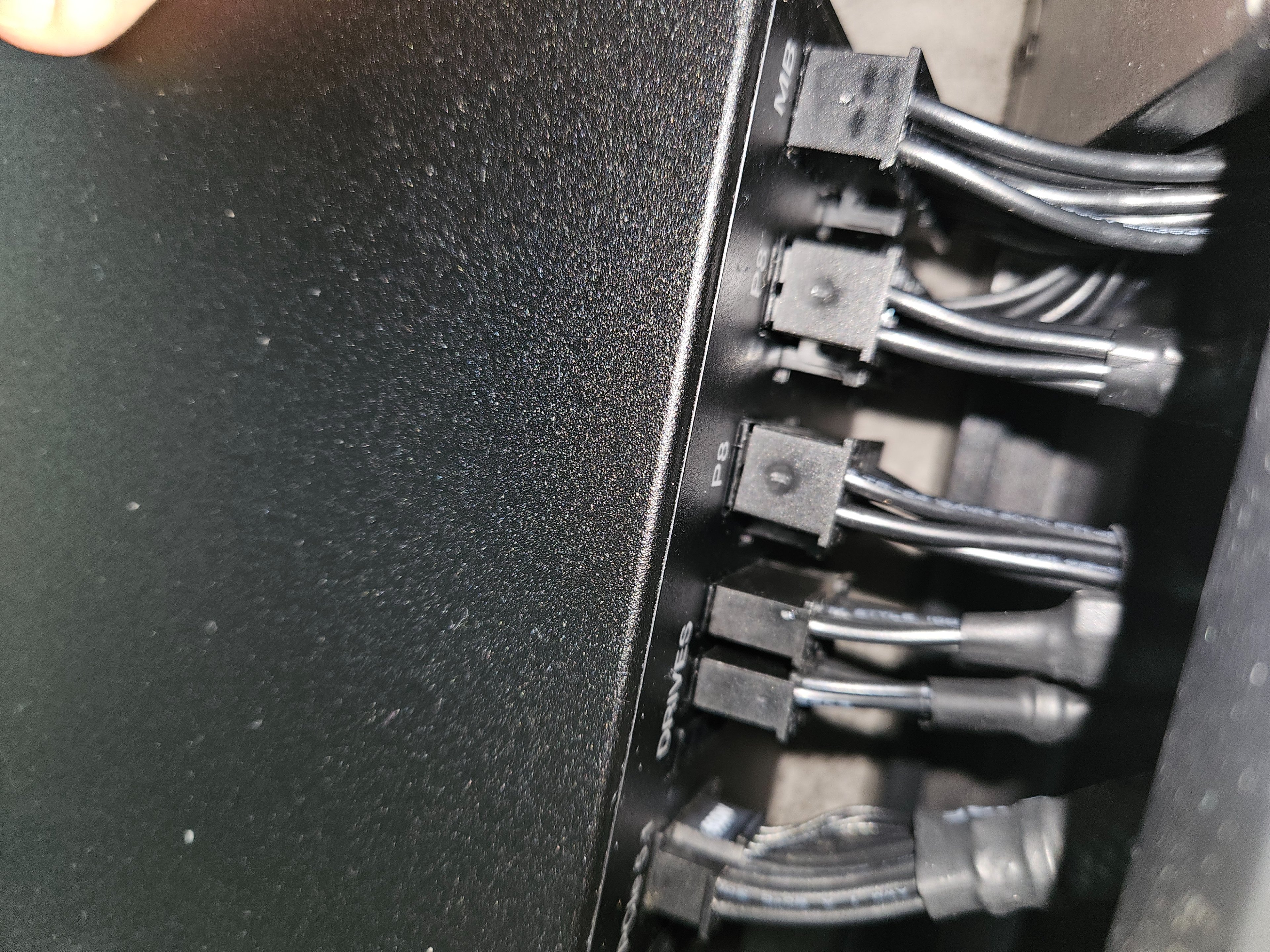

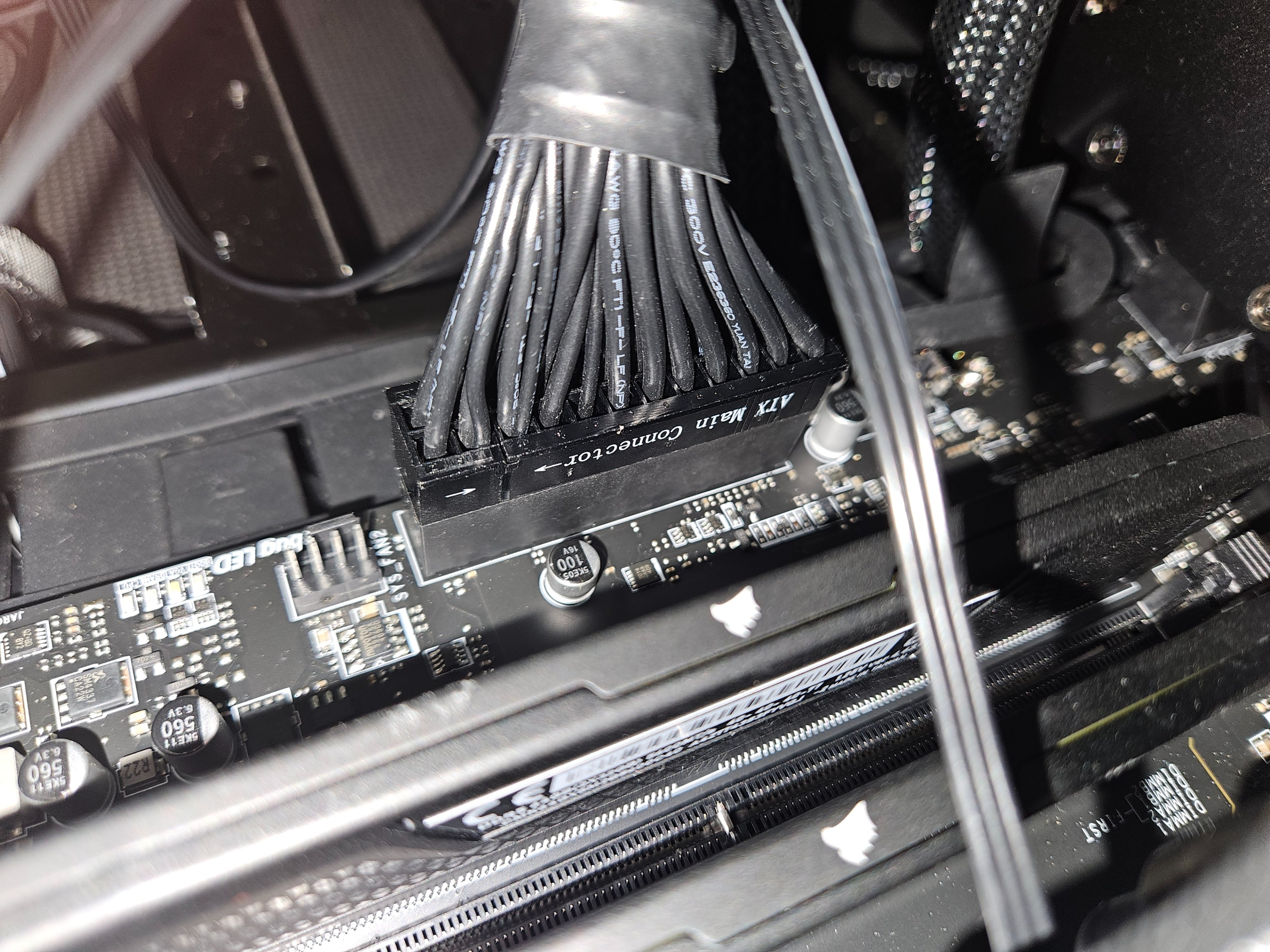

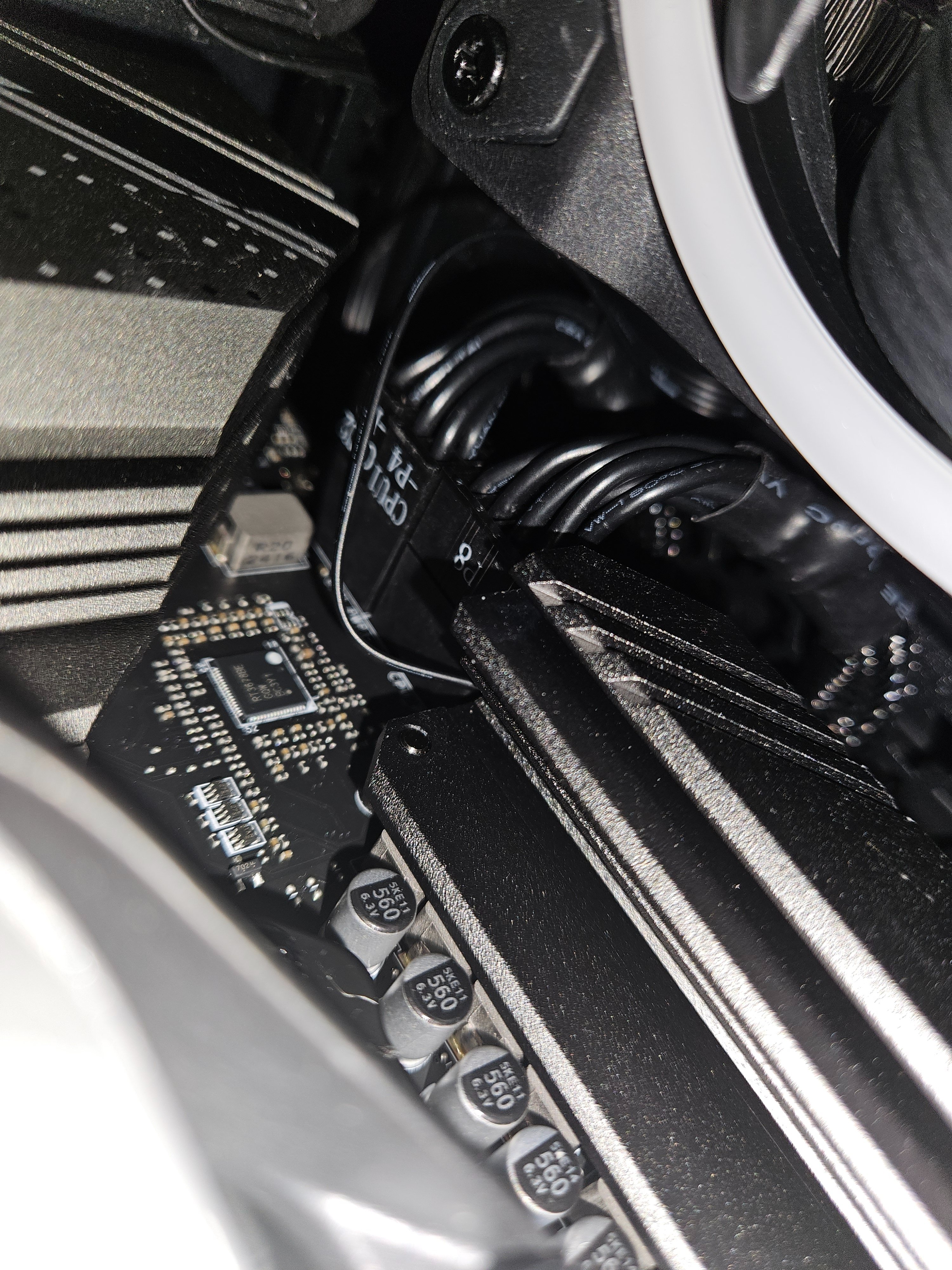

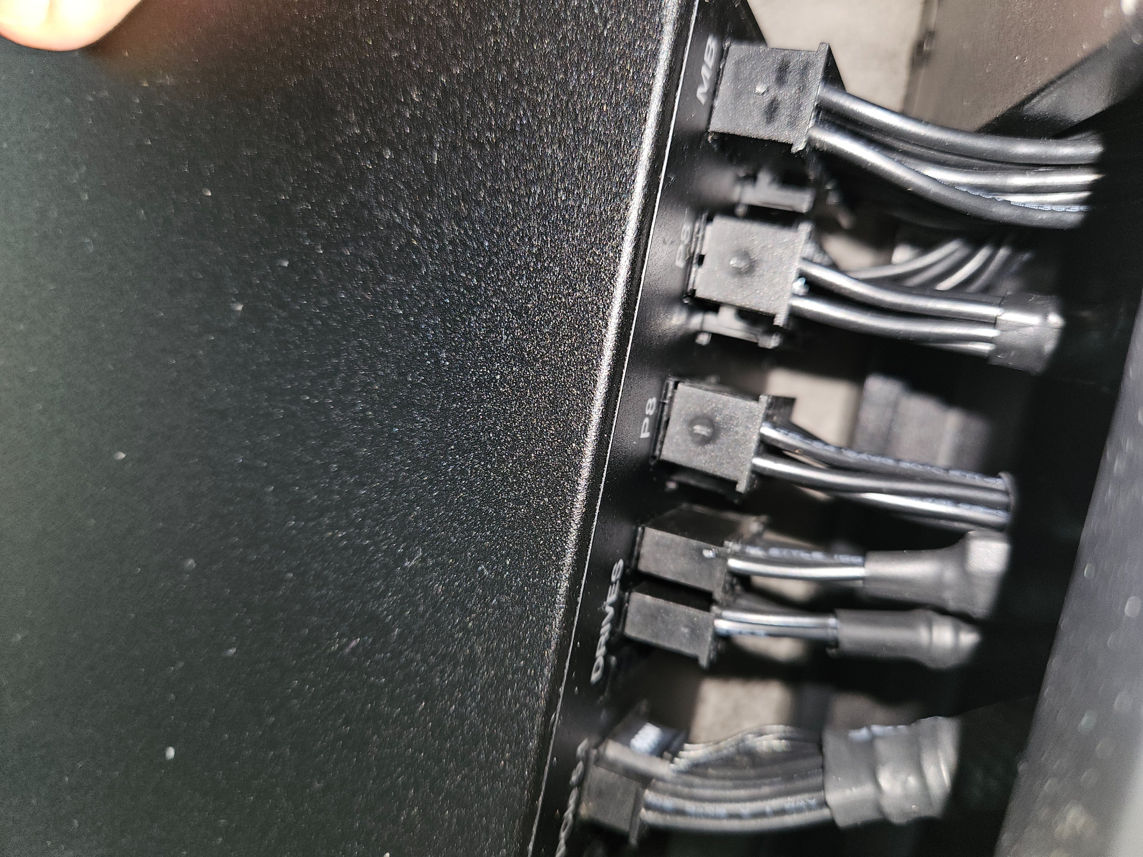

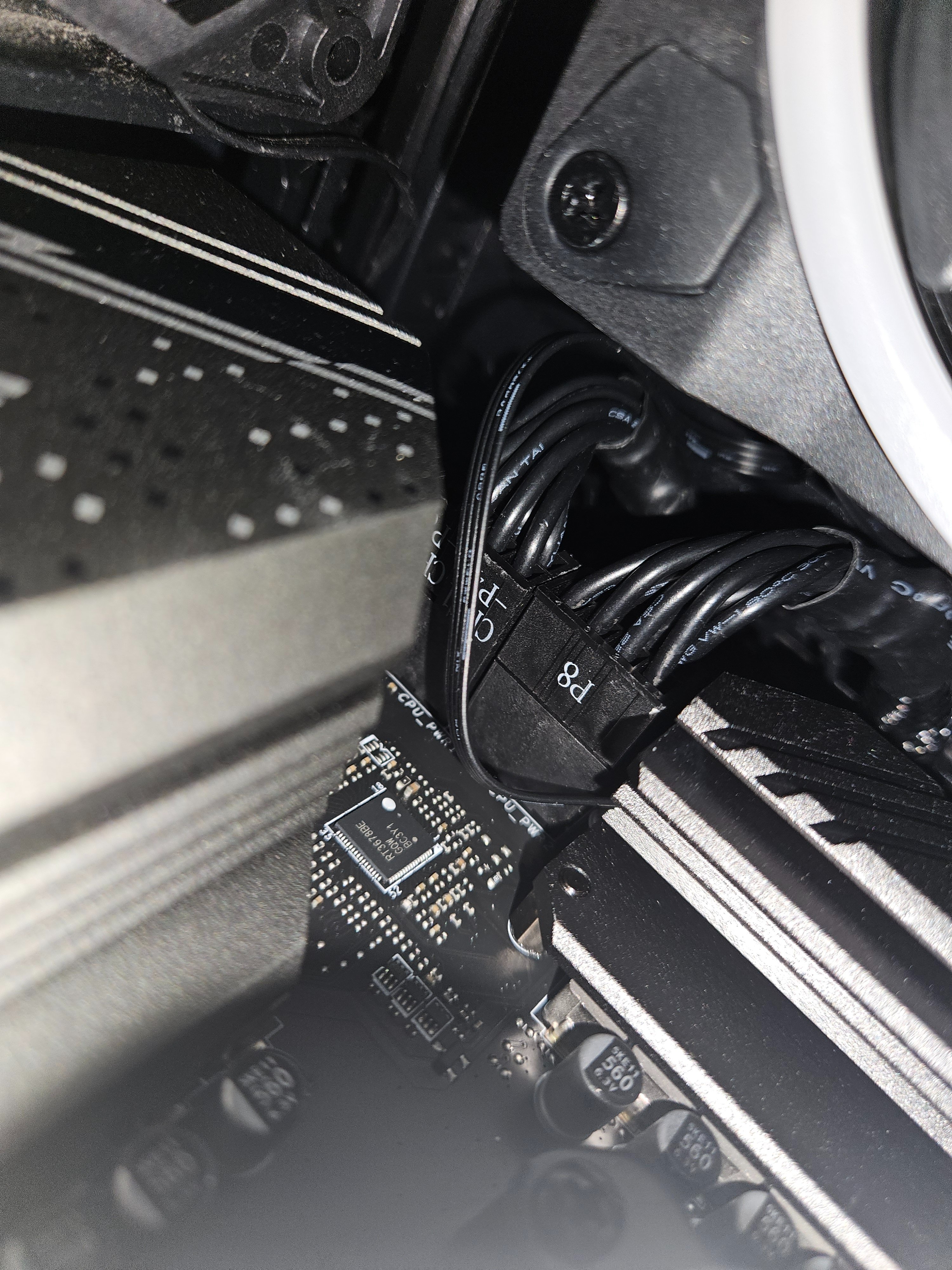

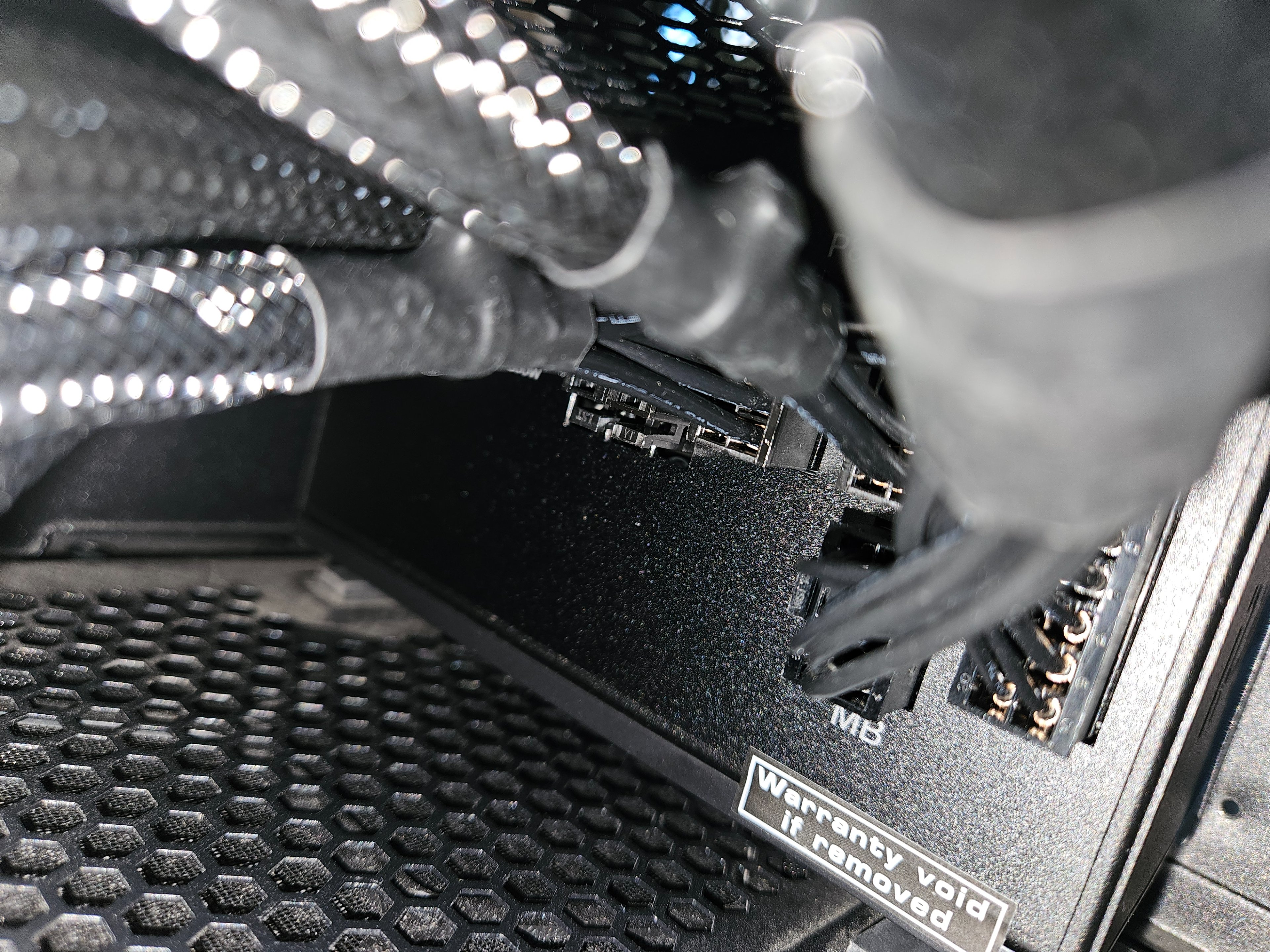

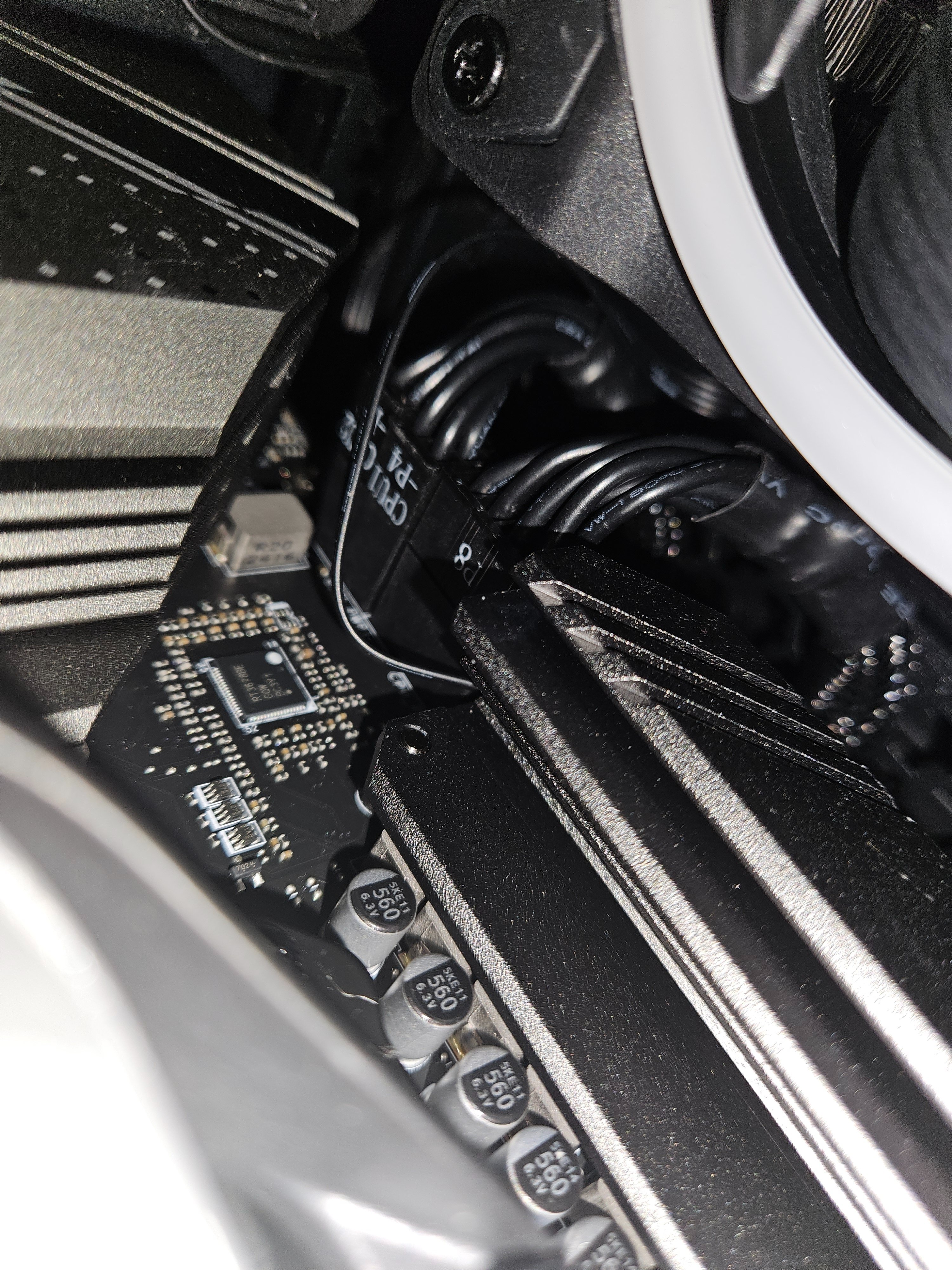

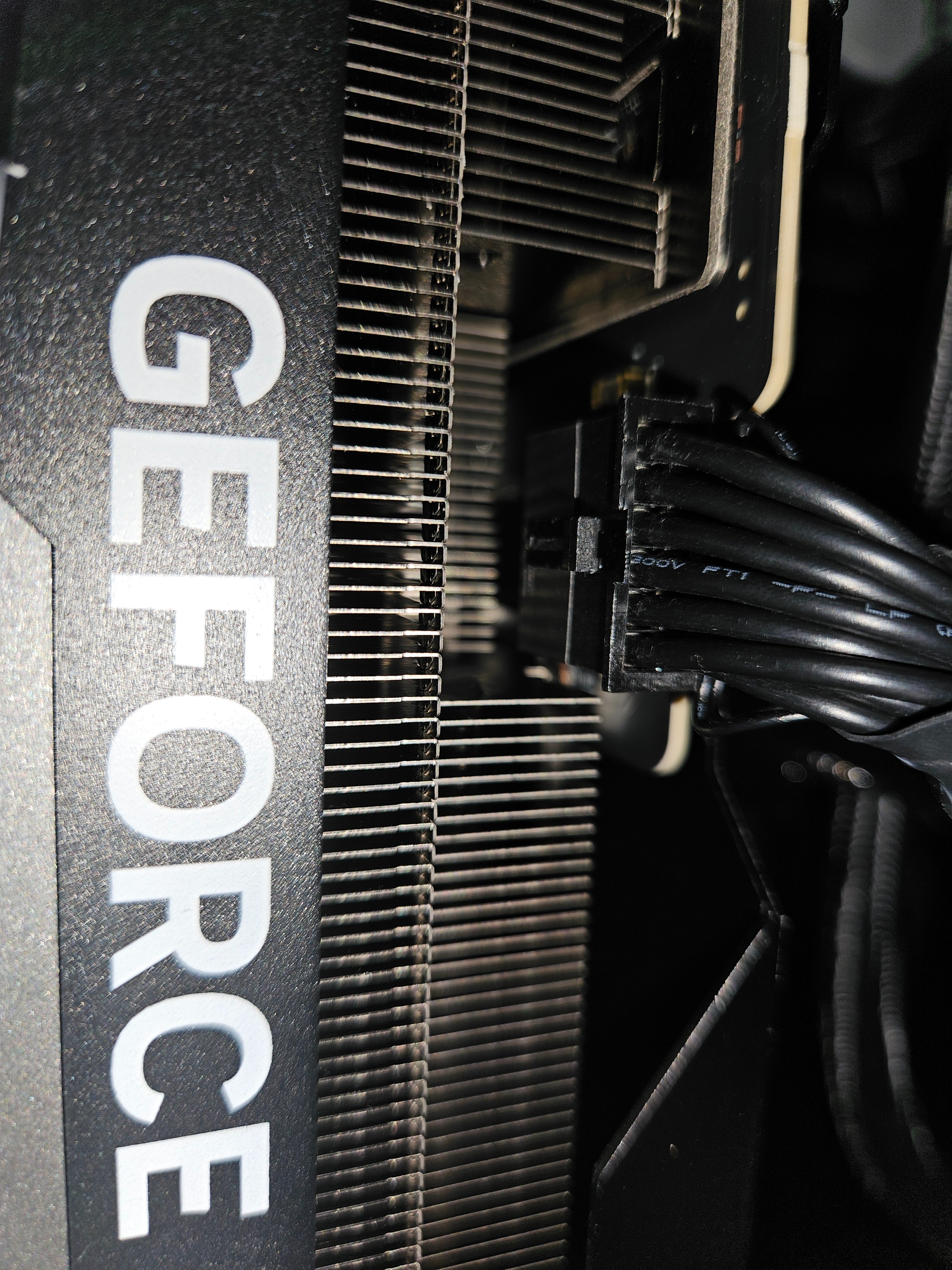

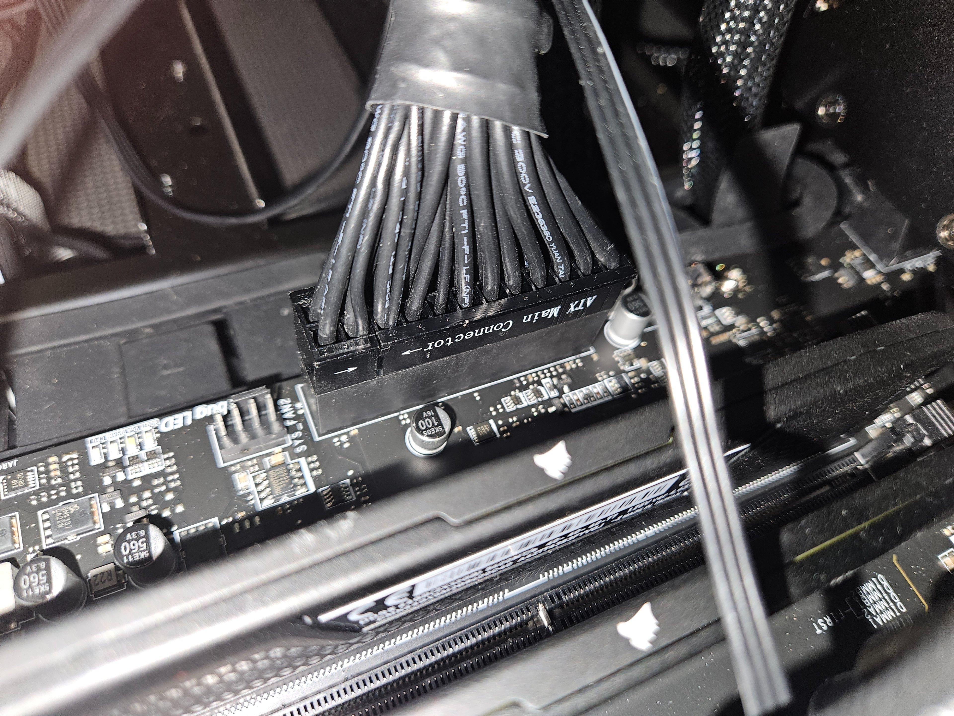

Habe nach diesen Updates/Versuchen die Bilder der Kabel gemacht. Falls ich noch irgendwelche Bilder nachreichen soll lasst es mich wissen. Habe auch vom Mindfactory Support die Mail für deren Technikteam erhalten und denen auch alles geschrieben. Hab aber bis jetzt mehr Hoffnung in euch wenn ich ehrlich bin.
Würdet ihr nun das mit dem BIOS Update machen?

Es reicht der P8 Stecker, der andere muss nicht rein, das nur zur Info. Mache den einen mal raus. Bios stimmt.
7E26v1D auf 7E26v1G2, warum da 3 steht. Keine Ahnung, vielleicht Tippfehler.

Die LEDs leuchten in rot und Geld beim Start sollten dann aber aus gehen, danach Leuchte kurz die LED für die Graka, die geht dann auch aus und dann kommt weiß für das Bootmedium. Wenn jetzt CPU und RAm dauerhaft leuchtet, hat er da wohl tatsächlich ein Problem.

Die beiden Diagnose LED's leichten durchgehend und gehen nicht aus.
Ein Kollege meinte es könnte sein das die WaKü zu fest auf der CPU sitzt und dadurch nichts geht. Kann das überhaupt sein? Weiß nicht wie viel Ahnung er von sowas hat.

ja, kann sein. wenn der Kühler zu fest sitzt, kann es Probleme geben.

Warum? Ganz im gegenteil: Zwei Stecker helfen bei der Masse.Firefly2023 schrieb:Es reicht der P8 Stecker, der andere muss nicht rein, das nur zur Info. Mache den einen mal raus.
Info: klick
Wer zwei EPS-Anschlüsse am Mainboard besitzt und eine leistungsstarke Grafikkarte betreibt, der ist stets gut beraten, auch beide EPS-Anschlüsse der CPU mit guten Kabeln am Netzteil anzuschließen, selbst wenn die CPU das leistungsmäßig gar nicht erfordert.

Ja, ok. Aber es läuft auch so. Der Fehler wird da nicht begründet liegen.

Hab es mit nur einem P8 Stecker probiert da hatte sich nichts geändert.
@Denniss Ja das ist entstanden durch das positionieren für das Foto sind wieder alle so fest dran wie möglich. Trotzdem danke.
BIOS Update/Flash hat auch nichts gebracht weiterhin kein Bild und auch die rote wie die gelbe Diagnose LED leuchten weiterhin.
