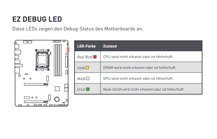

Diagnose LED? Wo finde ich die auf dem Mainboard?
Siehe Handbuch
Da
Reaktionen: Kuroriu
Also.........Die Diagnose LEDS sind auf dem Mainboard in Höhe des 24 Pin Asnchlusses. 2 min sind zu wenig.

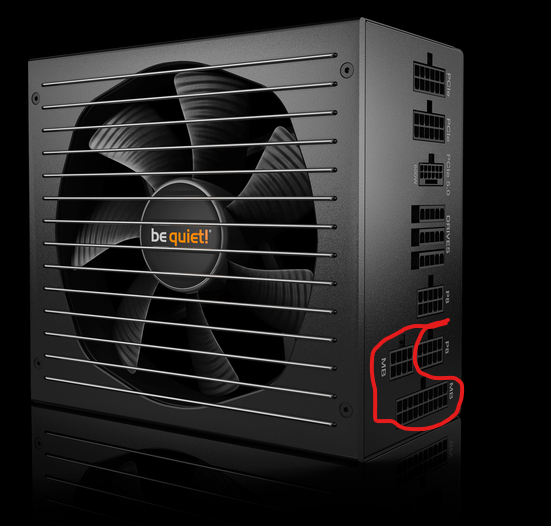

Siehst du überhaupt kein Bild? Ich würde wetten, dass du das 2geteilte KAbel des 24Pin asnchlusses nicht angeschlossen hat. Wir brauchen Bilder.
Warte mal 5 min.
Warum morgen?, dauert 2 min!
Das 24 Pinkabelist 2geteilt! Muss da angeschlossen werden.

NEIN, am NT müssen beide auch angeschlossen sein. Das wird gerne vergessen, weil man glaubt mit dem P8 ist es erledigt. Wenn der Stecker nicht drin ist, bekommt das Baord zu wenig Strom und die Graka startet nicht.
Am NT sind zweimal MB an den Anschlüssen, da müssen ALLE KAbel des 24Pin Anschlusses ran.
