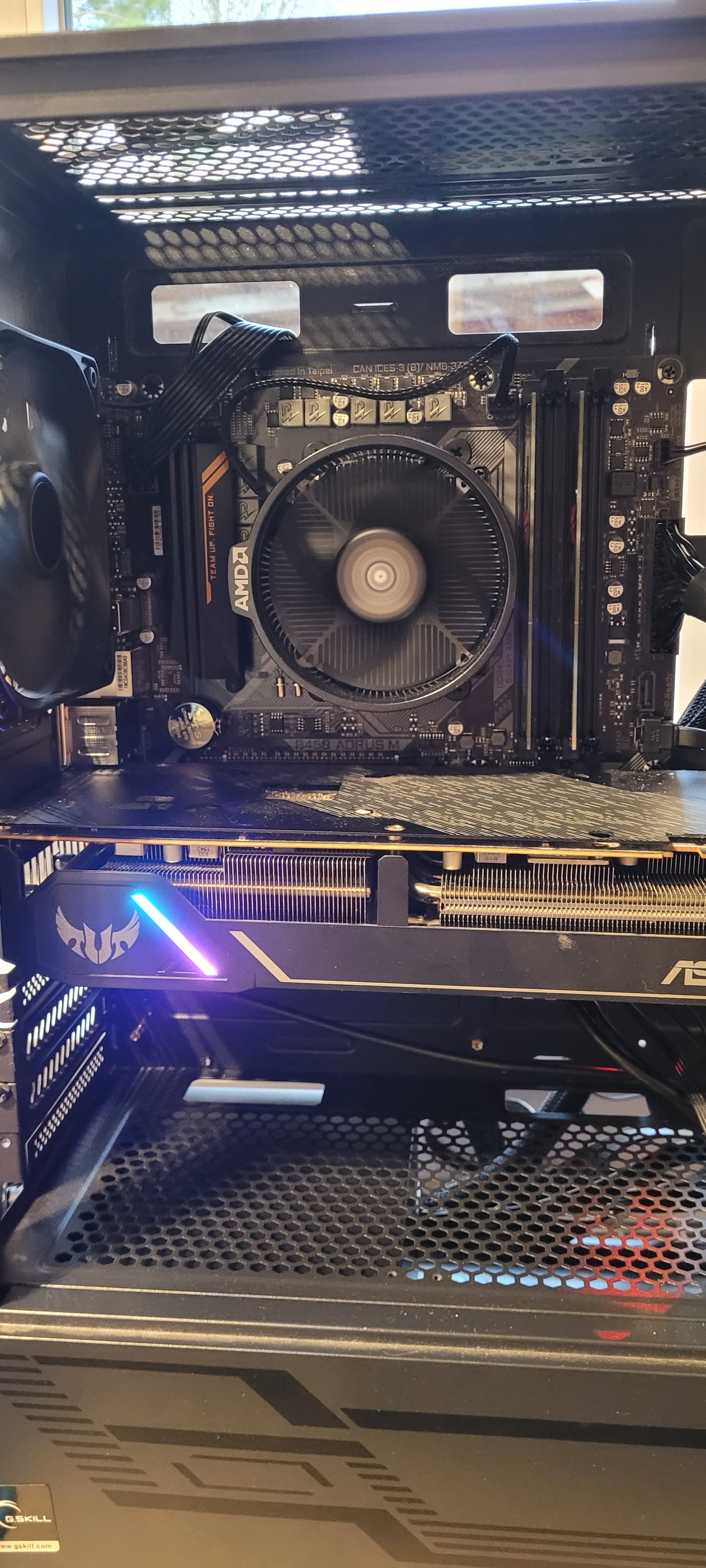

Mach doch bitte mal Bilder vom Innenleben des PCs (hochauflösend) und lade diese hier hoch.
Wenn du den Power Button drückst passiert gar nichts oder gehen Lüfter an?
ich habe das Mainboard gestern bei Notebooksbilliger gekauft. Eingestecht ist alles richtig der Pc läuft auch also Lüfter drehen sich Cpu Kühler dreht sich und es wird auch warm aber ich bekomme kein Bild am monitor
das die lüfter drehen, ist schon mal gut. Wie Giggity bereits schrieb: fotos vom Innenleben. Netzteil, insbesondere die Buchsen am Netzteil. Motherboard überall. CPU 12V stecker nicht vergessen?

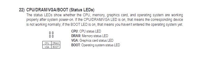

Was zeigt denn die Diagnostic LED (LED-Indikatoren) des MBs an?

GPU Anschlüsse sieht man nicht

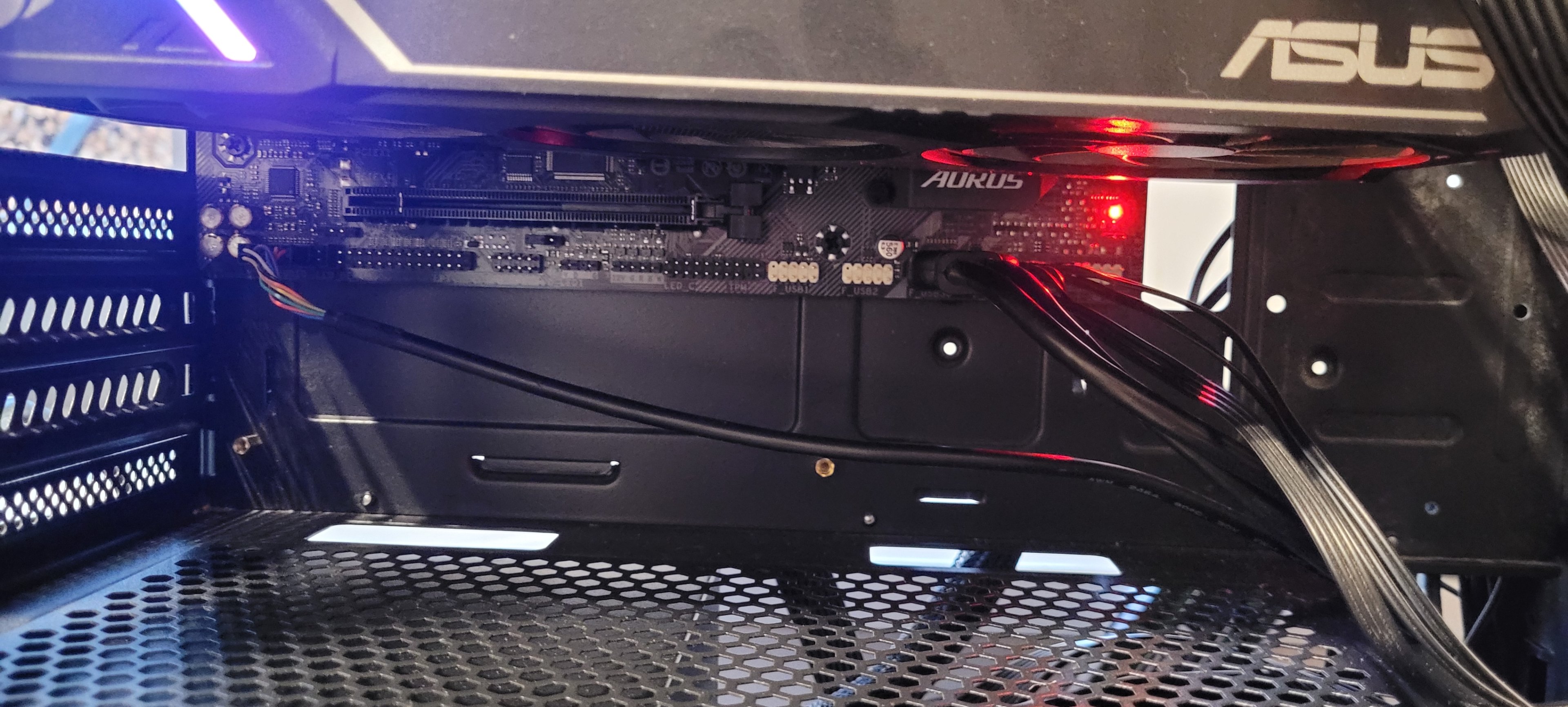

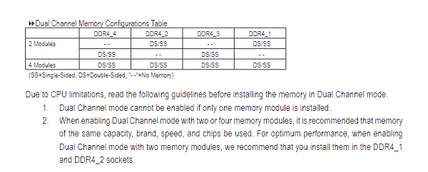

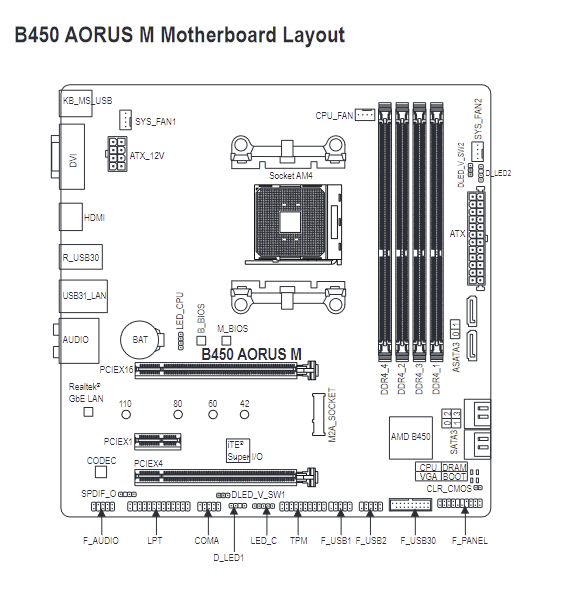

RAM richtig stecken, der ist in den falschen Slots! --> in DDR4_1 und DDR4_2 sollte er laut Handbuch rein, also 2 und 4 RAM Slot von links nach rechts.

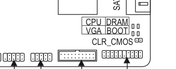

Bei dir leuchtet unten die Status LED, rechts unter der GPU.
Schau mal nach, welche LED es ist, die dort rot leuchtet.
Hatte die vorher schon in den richtigen hab nur mal versucht obs funktioniert wenn ich den ram in die anderen slots stecke. Habs jetzt aber nochmal anders versucht also mit richtigen slots aber leider immernoch kein Bild.
Diagnose LED zeigt auch RAM an wenn ich das richtig sehe
nur einen RAM mal stecken und durchwechseln
Kannst du Diagnostik Led RAM bestätigen?
Hab alles durchgewechselt und auch mal nur einen Ram ausprobiert, das Licht brennt allerdings nachwievor. Die Status Led bleibt aber so circa 10 sekunden auf Led und wechselt dann ganz kurz auf Cpu

Wenn DRAM LED an ist wird’s der RAM sein.

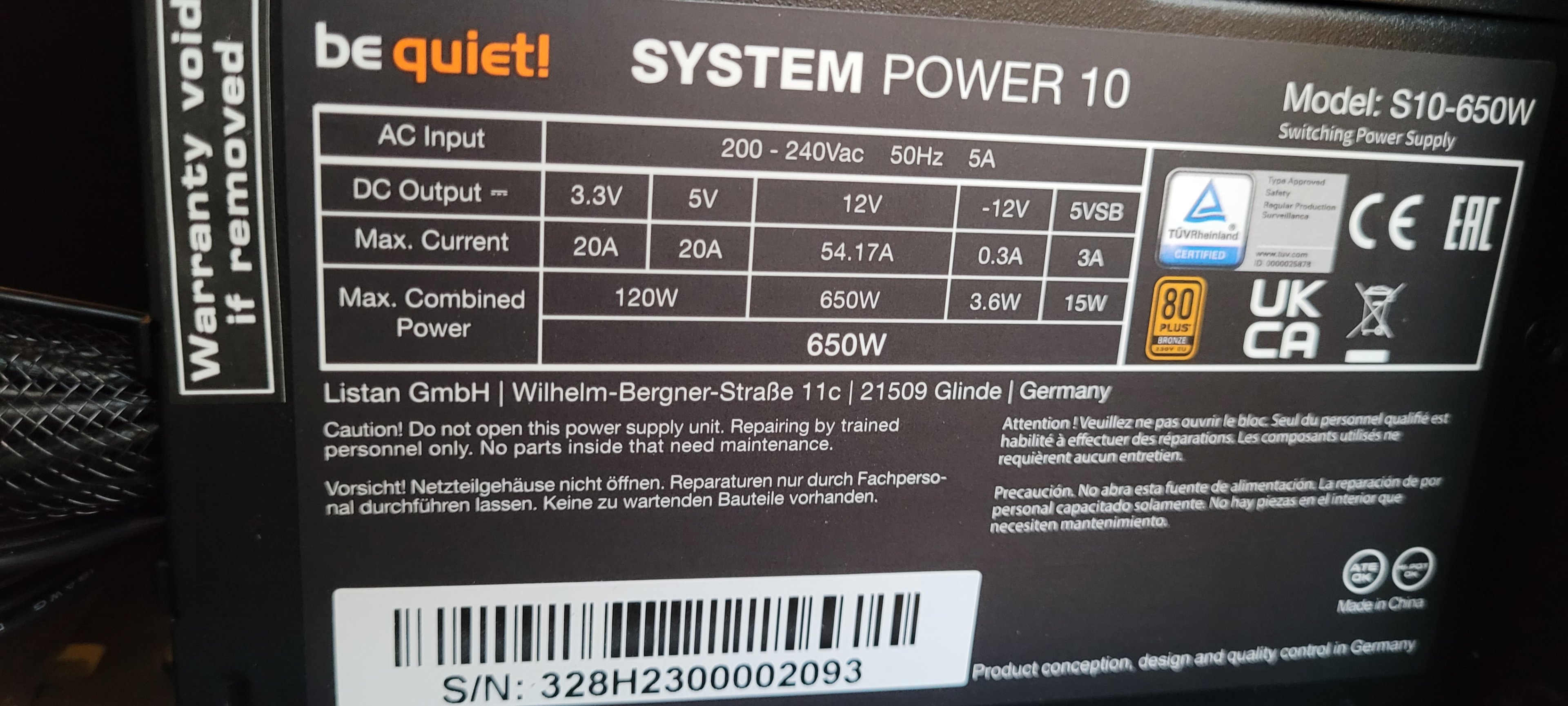

"Be Quiet System Power 10" ist ein "Single Rail" Netzteil, bin überrascht,
da Be Quiet egtl. immer MultiRail.
