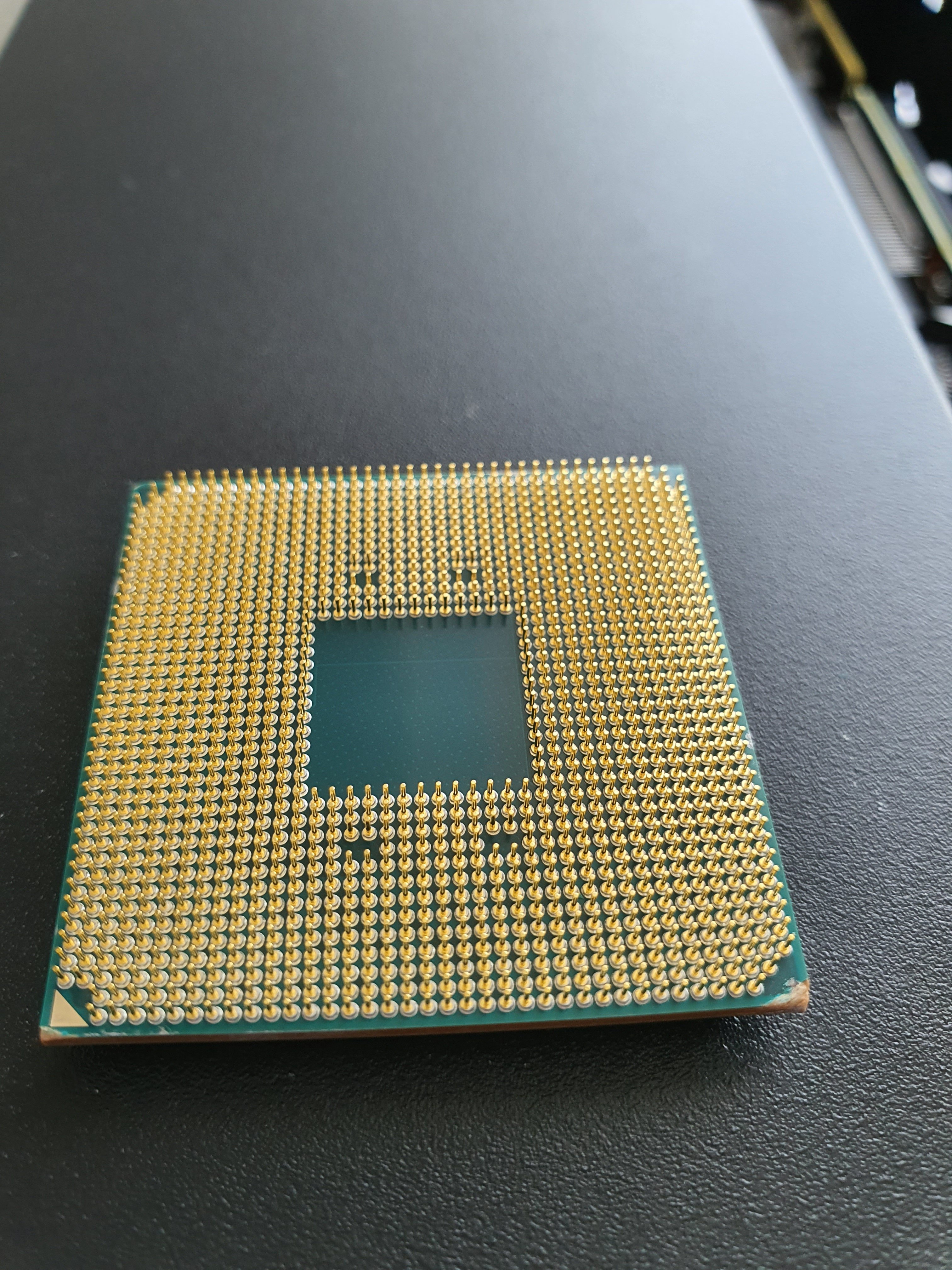

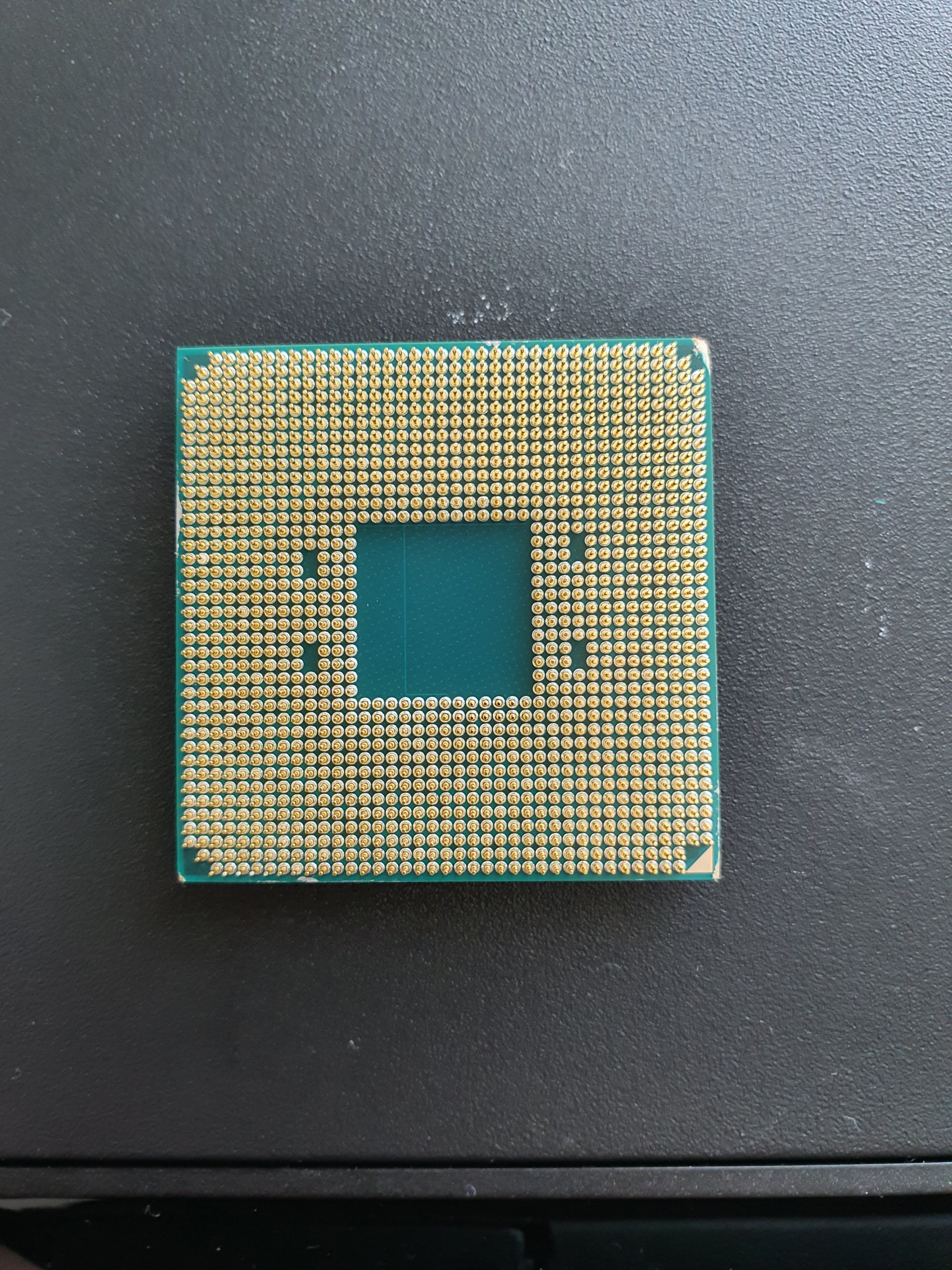

Den Kühler abzuschrauben und die CPU auszubauen dauert keine zwei Minuten... - am besten nach Benutzung wenn sie warm ist und nicht am Kühler ziehen, sondern nur leicht drehen.
Cpu ausgebaut und geprüft, pins sehen aber alle sehr gerade aus. Wieder eingebaut, aber mit zwei Riegeln klappt es wie erwartet trotzdem nicht. Man sieht aber gut, auf welche Seite er gefallen ist (s. Kanten).
Ich habe zwar wirklich nur eine erbsengroße Menge Wärmeleitpaste genommen, trotzdem kam an den Seiten ein bisschen was raus (sieht man auch auf den bildern) . Ist das normal, oder sollte ich noch weniger nehmen?
Nächste Woche kommen cpu und mainboard, dann wird nochmal getestet.
Die Pins sehen gut aus, die CPU selbst ist aber gut geflogen... - sollte dennoch nicht das Problem sein.
