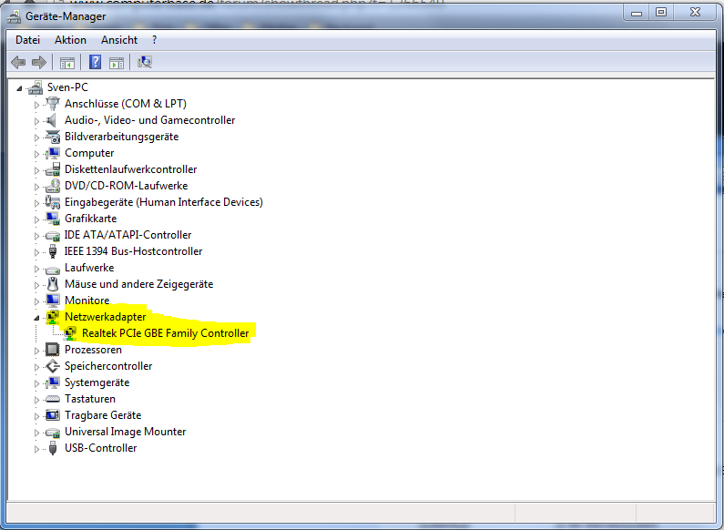

Guck mal im Geräte Manager ob du sowas (ähnliches) hast:

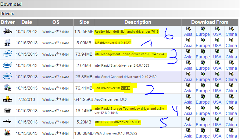

Den Lantreiber, das ist der 6. Treiber unter den aufgelisteten Treibern ;)
Danke. :D
Ich würds so machen. Wobei nach der 1 die Reihenfolge eigentlich fast egal sein sollte.
