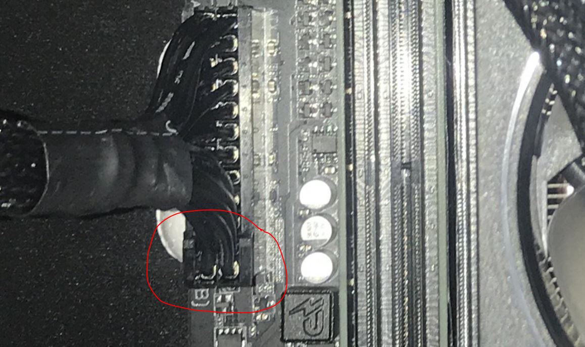

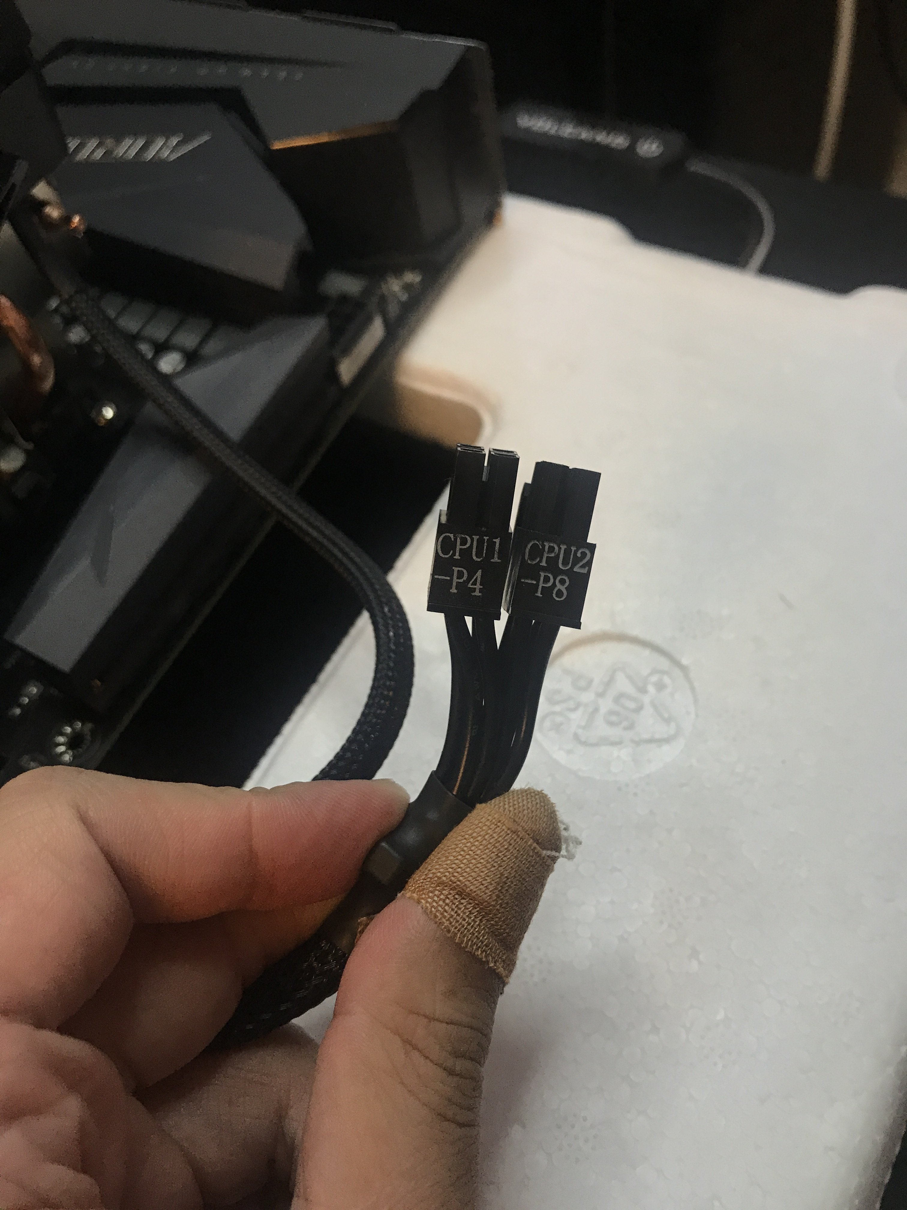

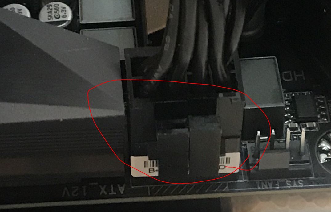

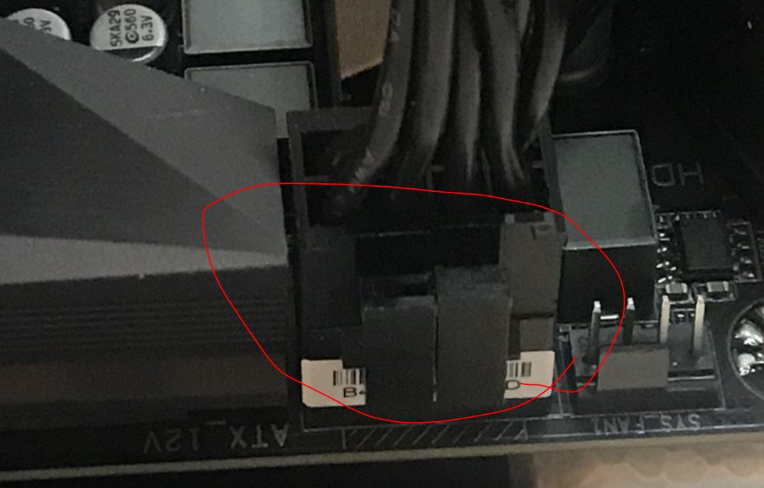

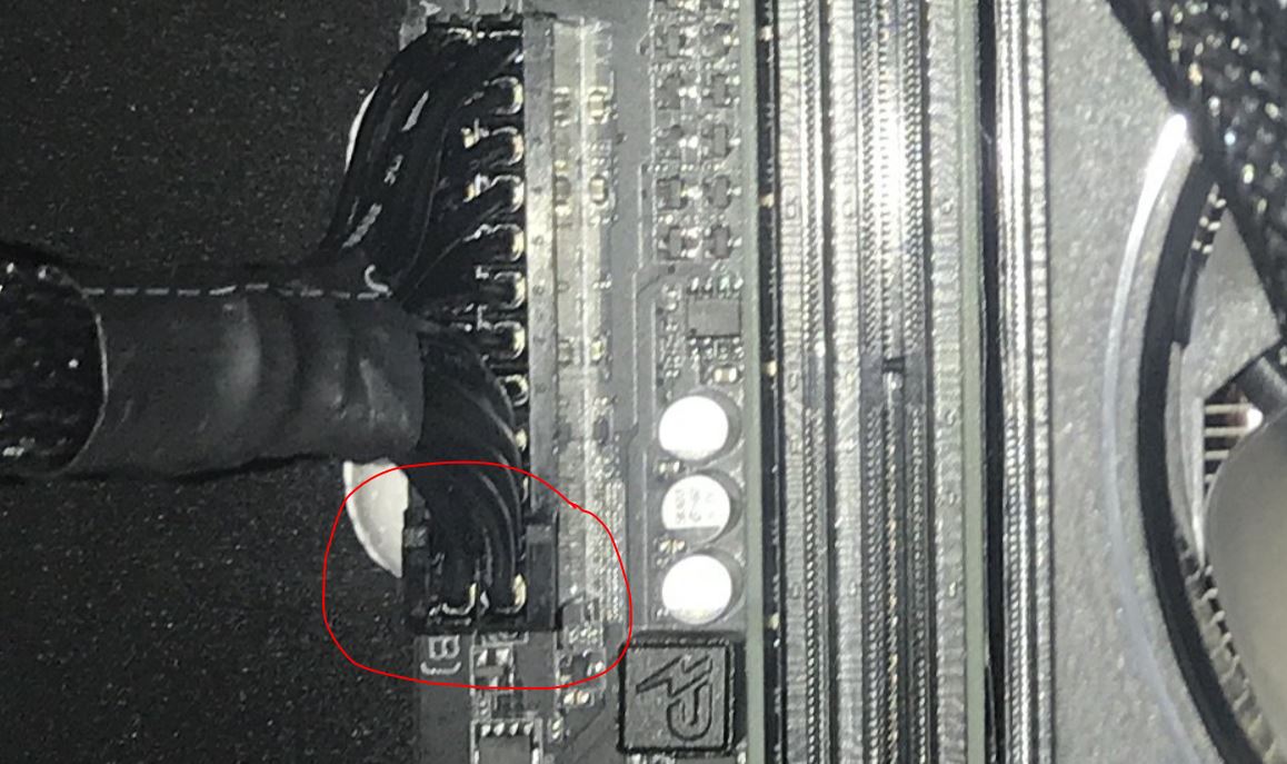

Makso schrieb:
Die Kabel sind alle Beschriftet. Siehe Post 13. Was steht da am Kabel?
Schau mal
am kabel steht da
Makso schrieb:
Makso schrieb:
hab das jetzt alles gerichtet, aber funktioniert immer noch nichts
PHuV schrieb:
Beim Netzteil mal Stromkabel ausstecken. Und dann den PC so mal einschalten, damit sich der Reststrom abbaut. CMOS Batterie ausbauen. Mal eine halbe Stunde stehen lassen, und dann nochmal mit Strom einschalten.

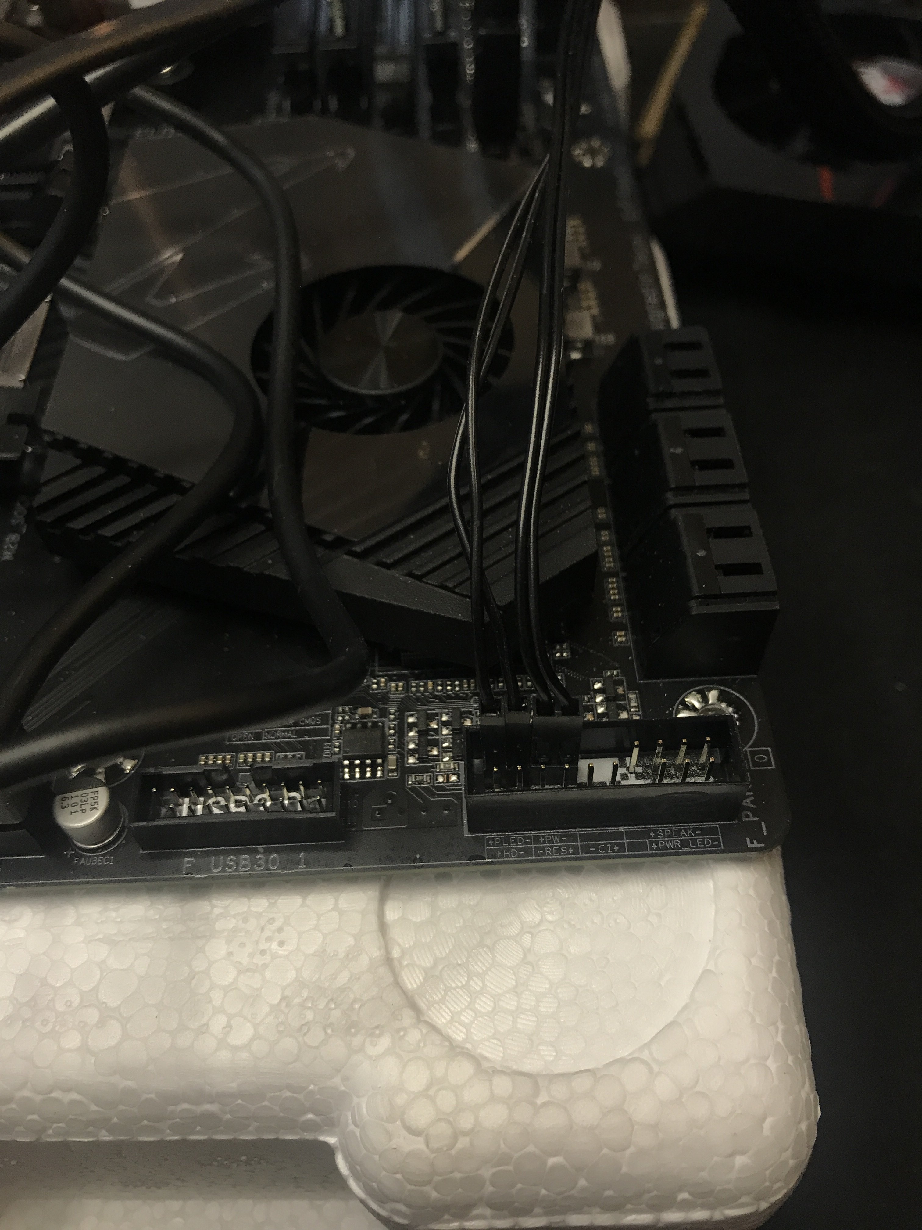

Das sieht erstmal richtig aus. Grafikkarte noch rein und anschließen. Passiert dann immer noch nix?

markusgo1967 schrieb:
Bitte mal ein Foto vom Switch Panel, sprich dort wo die Powerswitch angeschlossen wird machen und hochladen.

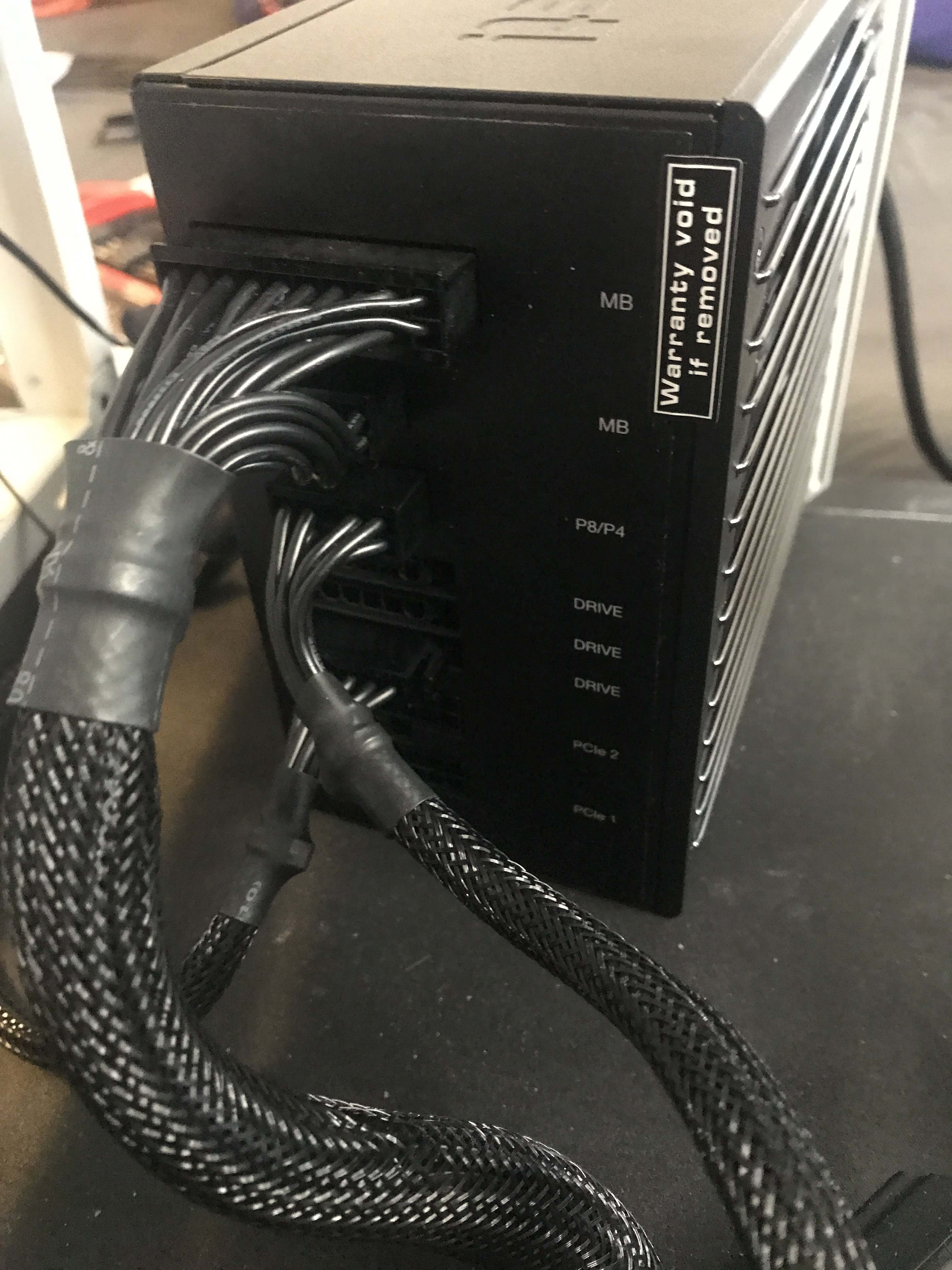

Können wir ein Bild von der Seite vom Netzteil bekommen, wo der Stecker und der Ein/Aus Switch sind ?
