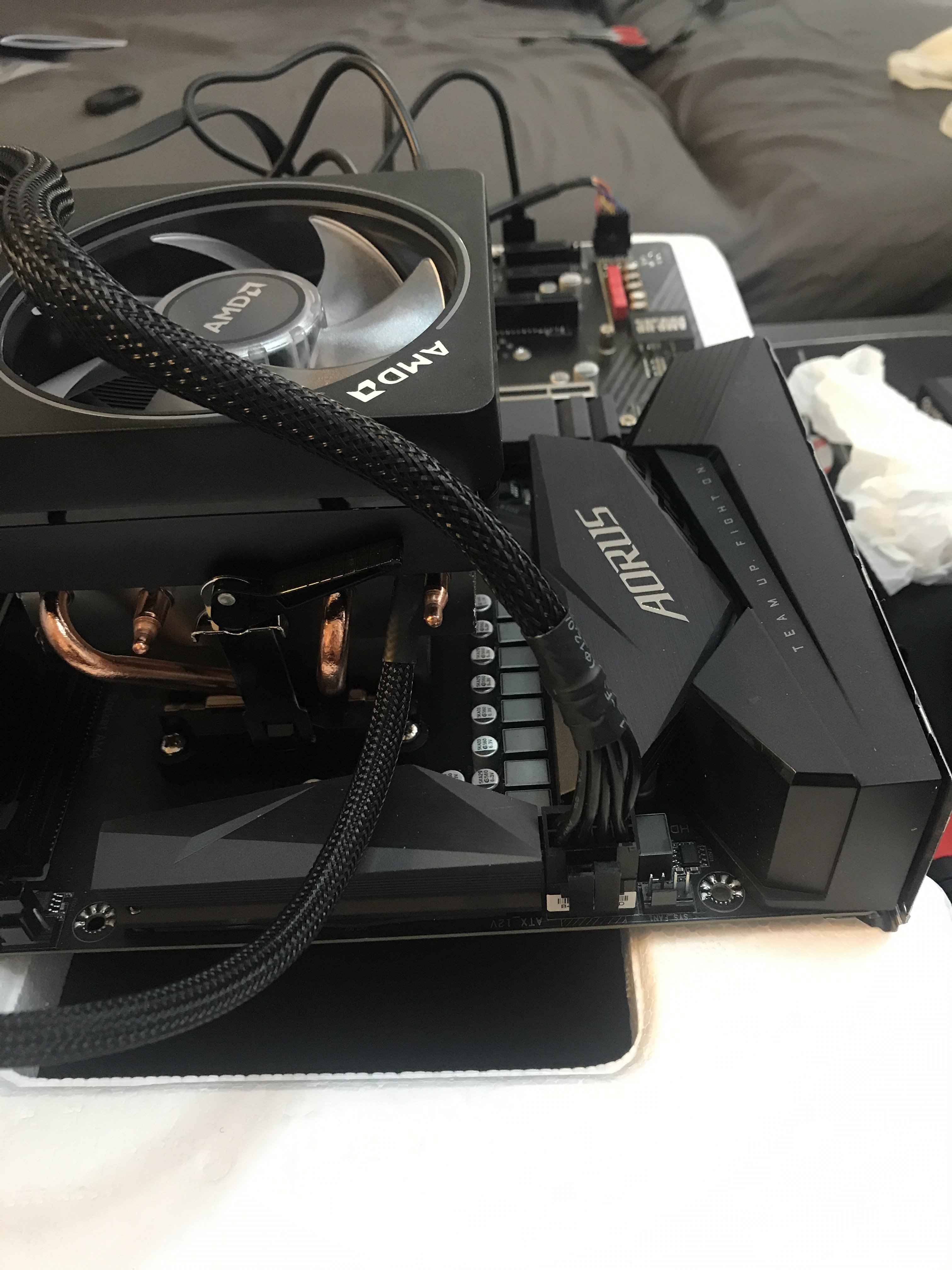

Was steht am Stecker von 4+4pol für die CPU?
RaptorTP schrieb:
LED Connector richtig drauf ?
Ist das RGB, also 4pin ? den kann man auch falsch einstecken .... ja blöd - ich weiß
von welchem Led Connector redest du? Von dem Prozessor oder vom Gehäuse?
Sitzt der richtig drin?

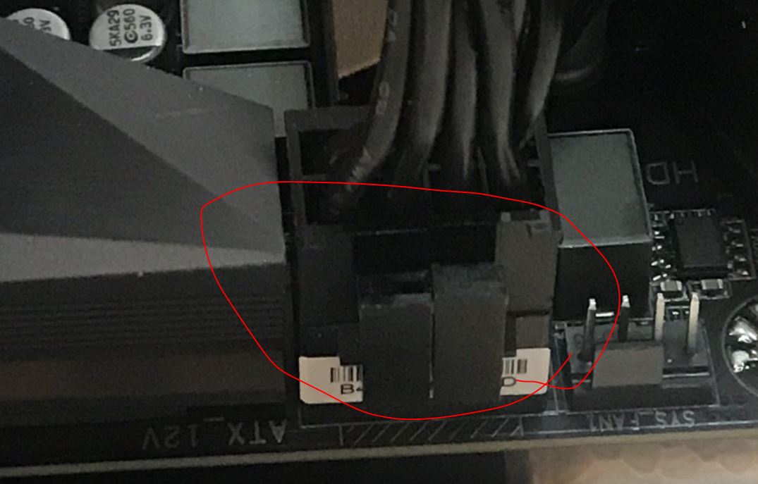

und das schaut echt komisch aus

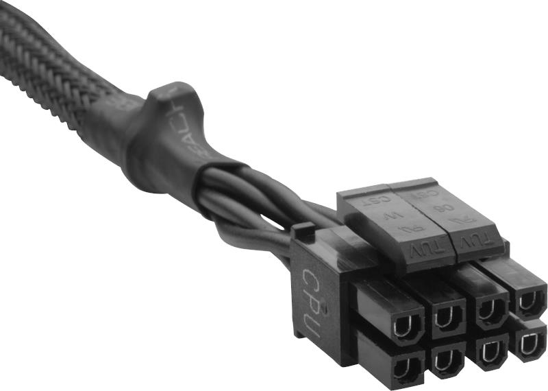

Die Kabel sind alle Beschriftet. Siehe Post 13. Was steht da am Kabel?
Schau mal
sollte so aussehen und CPU draufstehen, denke den könntest du vertauscht haben.
