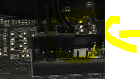

Halt mal an die zwei Pine einen Schraubenzieher dran, die wo auf dem Bild der Stecker drin ist, der rechte (nicht der mit den beiden einzelnen)
So wie hier im Video: https://www.google.com/search?q=pc+...tZSwBQ&bih=1297&biw=1620#imgrc=_D2c8mDL9db00M
Ansonsten: alles andere vom Gehäuse mal ab !

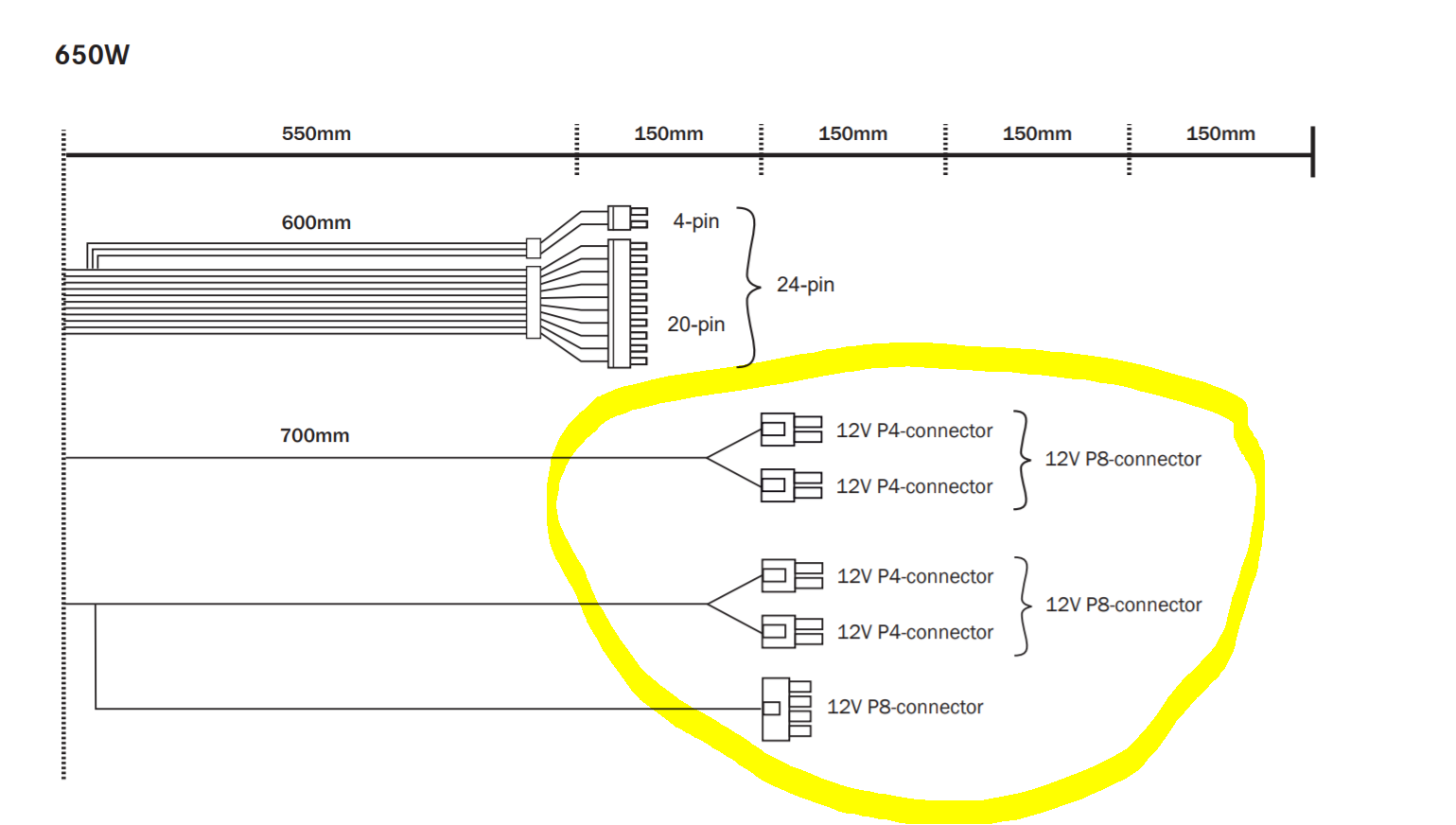

Ich glaub auch , dass es am ATX Stecker liegt,
schau mal bei den Kabeln von Netzteil, ob da nicht ein 8-Pin Kabel dabei ist mit der Aufschrift, ATX 1
kann mir nicht vorstellen, dass du den Anschluß aus 2 Steckern zusammen friemeln mußt, mit dem 4-er Pind zuzüglich ist das was andres,
aber das sieht mir bei anschluß am Board selber zu sehr zerstückelt aus,
wenn du tatsächlich nur 4 + 4 hast, dannleg sie außerhalb schön zusammen, dass dies schön bündig ausschaut, und dann mit der Nase, zu den Halte-Nasen
seine Kabel sind alle schwarz, da müßte er sich erst das Layaut vom 24 Stecker besorgen, und zählen, wo der grüne Draht ist

Lt Handbuch gibt es diese Optionen, danach wäre das doch richtig ?
Die Frage ist: gibt es auch den P8 als ganzen Stecker ?? @tuananh kannst du mal nach einem "P8" suchen ?
Ja, dann hätte er ja einen 8er Stecker, dann braucht er doch nicht 2 4er zusammen friemeln, den vierer nimmt man ja nur noch zusätzlich auf Boards, die das auch haben

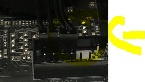

@All: ich nehme an, Netzteil überbrücken seht ihr nicht als Option ? Um das mal zu testen ?
Wobei das eher unwahrscheinlich ein DoA ist...
passiert nichts

Powerswitch ist richtig angeschlossen, das andre links , die power-led , haben meist einzelne adern
Wenn sich der Netzteillüfter nicht bewegt, sofern das Gerät korrekt eingeschaltet wurde (Überbückung der PWR Switch Pins), sollte man die Fehlersuche hierauf fokussieren. Entweder passt der Anschluss nicht oder das Netzteil selber hat nen Schaden.

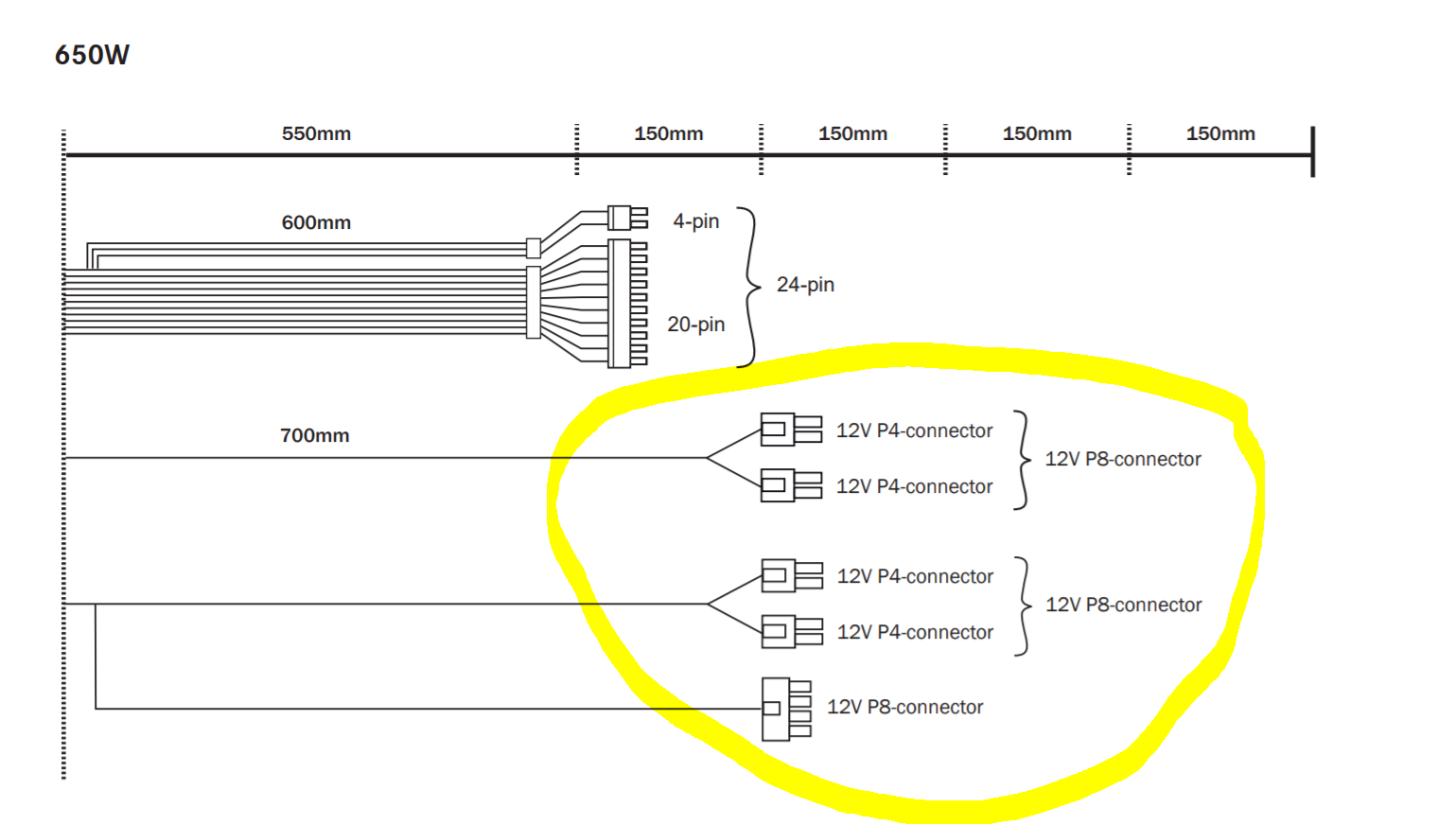

hab das mit dem 8 probiert, funktioniert immer noch nicht

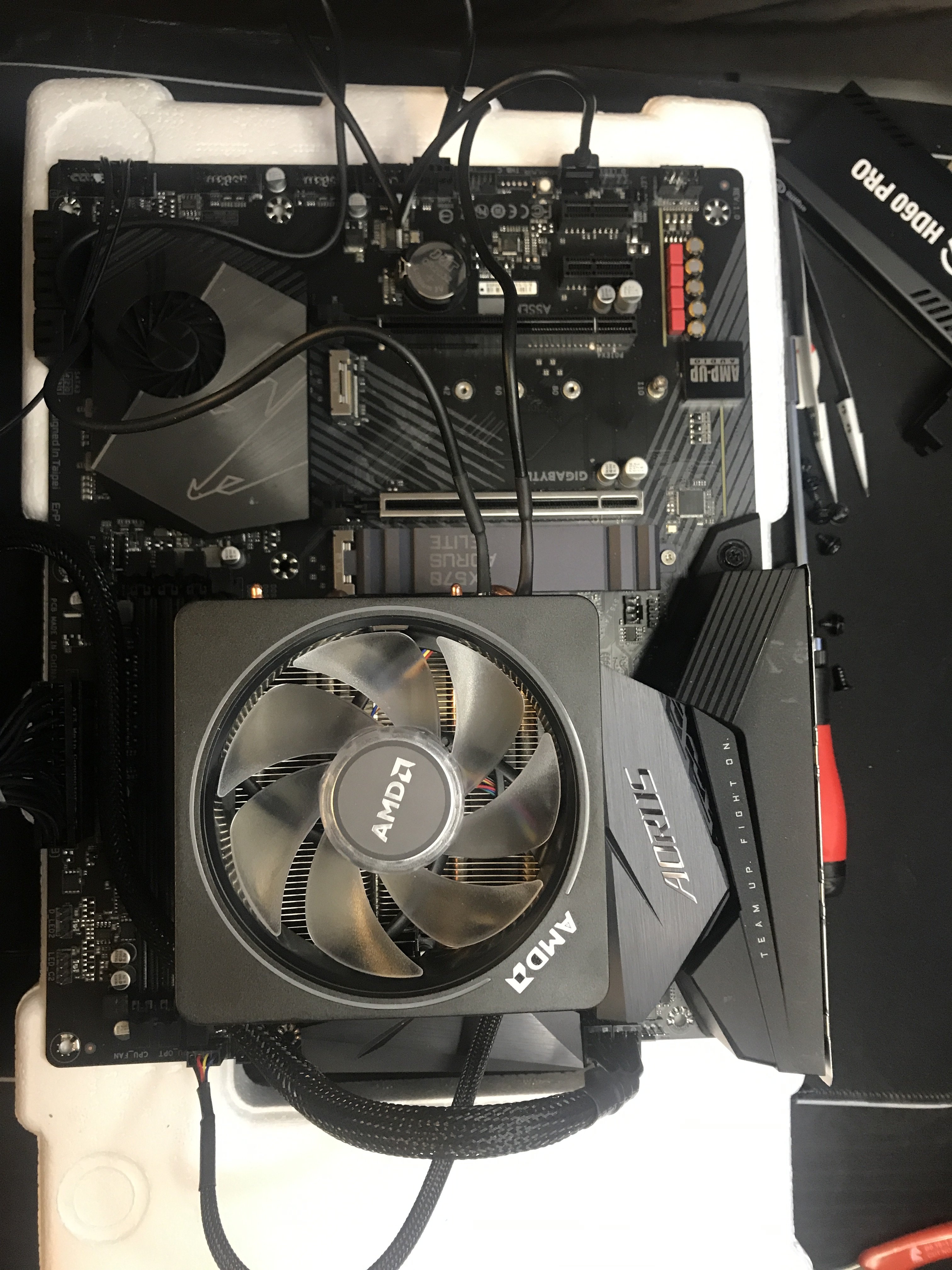

1. Netzteil vom Strom trennen
2. RAM raus
2. ALLES an Kabeln was NICHT zum netzteil gehört, raus machen
3. Netzteil dran und auf "-"
4. Dann versuchen zu starten

alles außer netzteil? also auch cpu raus?
und was meinst mit dem punkt 3? anschaltem am netzteil?
ja raus. auch den oben rechts und in der mitte oben
CPU und kühler drin lassen
mit 3 meine ich: netzteil anschalten :)

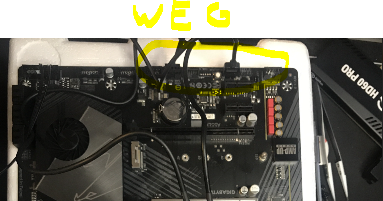

USB Cabel, Lüfterkabel vom Gehäuse, Audi Kabel
ja er meint mit - eigentlich ein I von I/O dem Schalter
echt unglücklich xD
und die RGB Header gecheckt ?
Evtl. eine Schutzfunktion weil eben was nicht passt - deswegen fährt die Kiste nicht hoch
echt unglücklich xD
Deswegen den blöden RGB Stecker und USB endlich raus ;)
Reaktionen: Makso
Den Prozessor und CPU Lüfter drin lassen
Reaktionen: minimii
