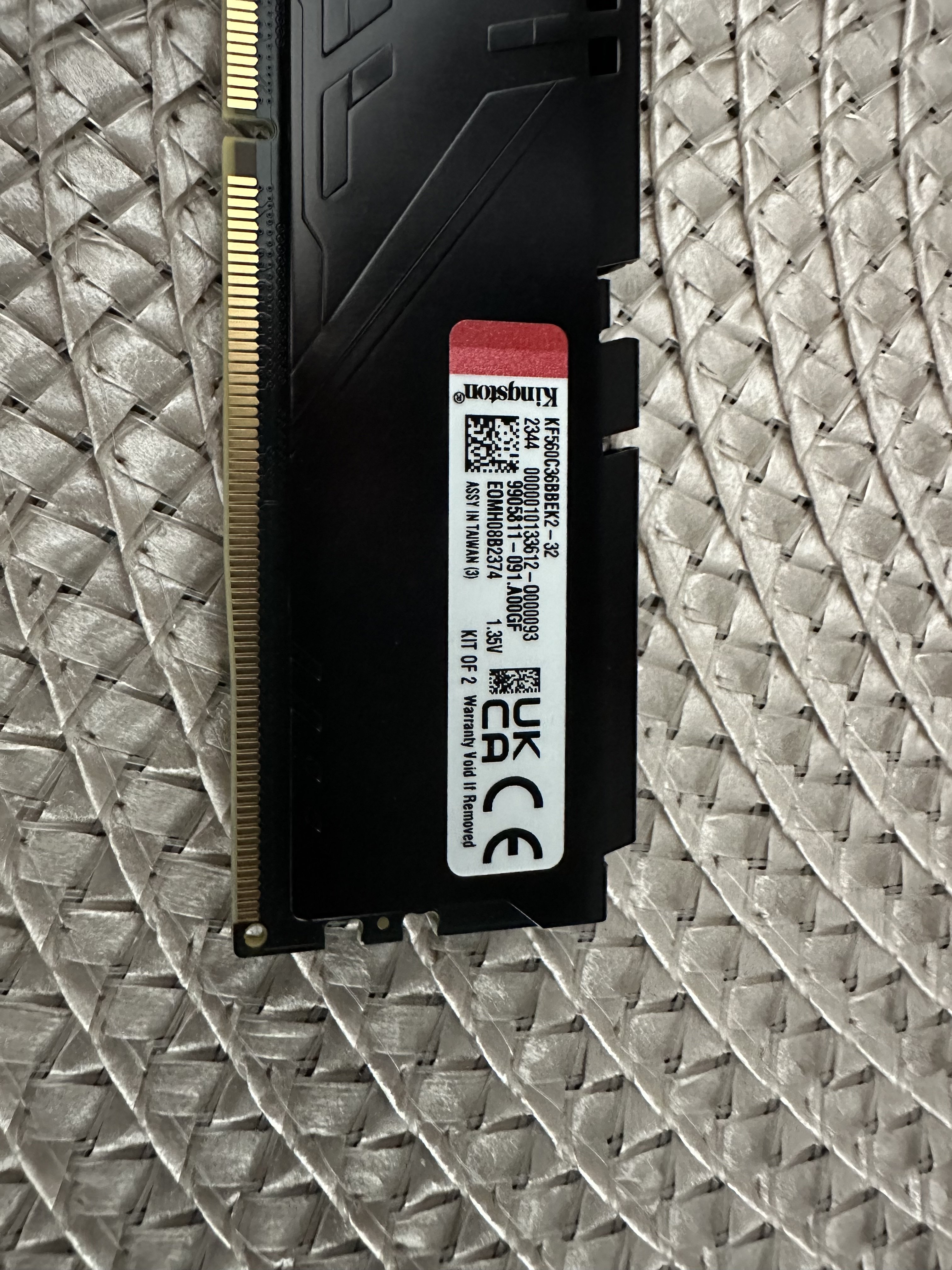

Welche genau? EXPO geladen?

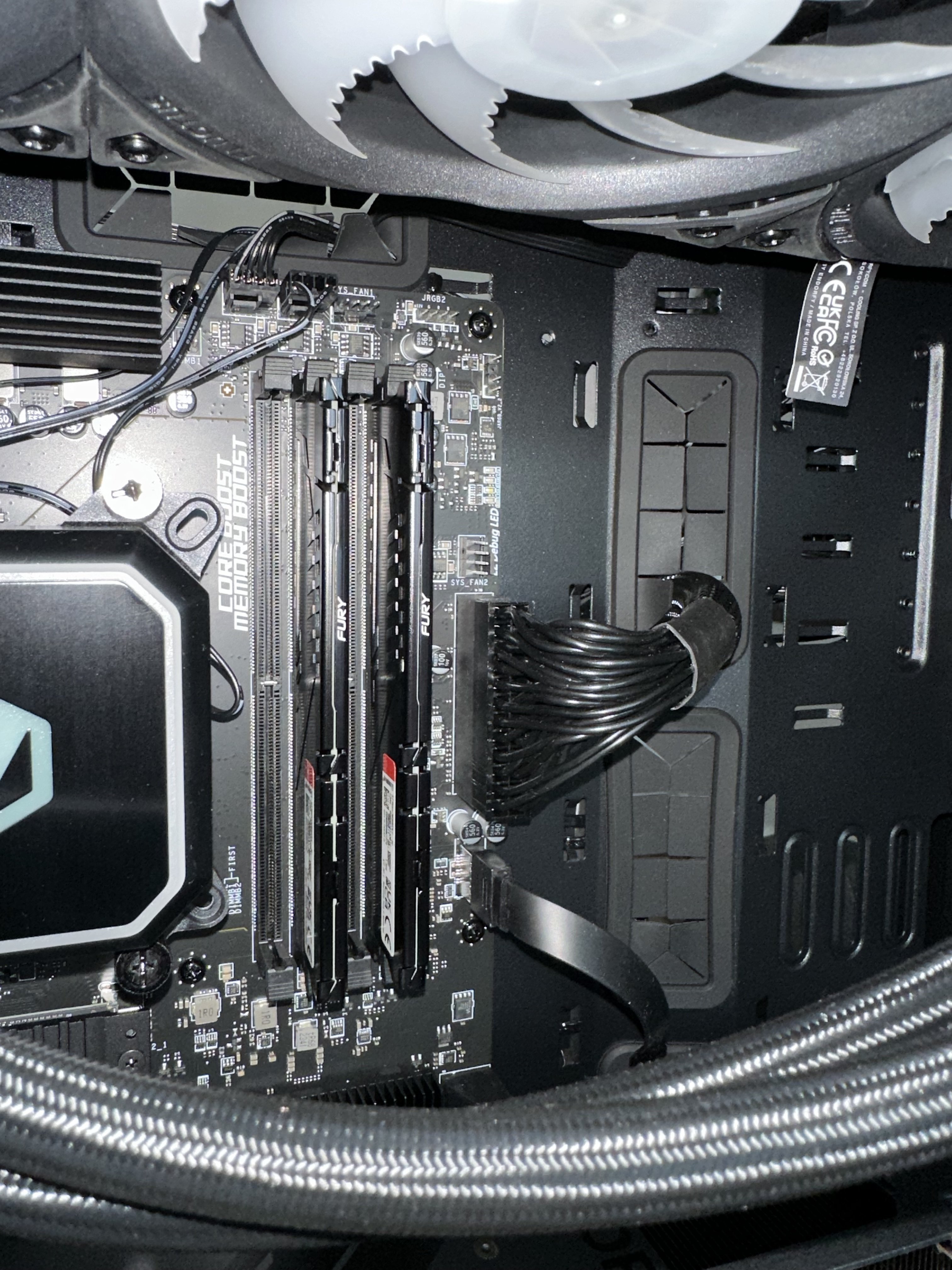

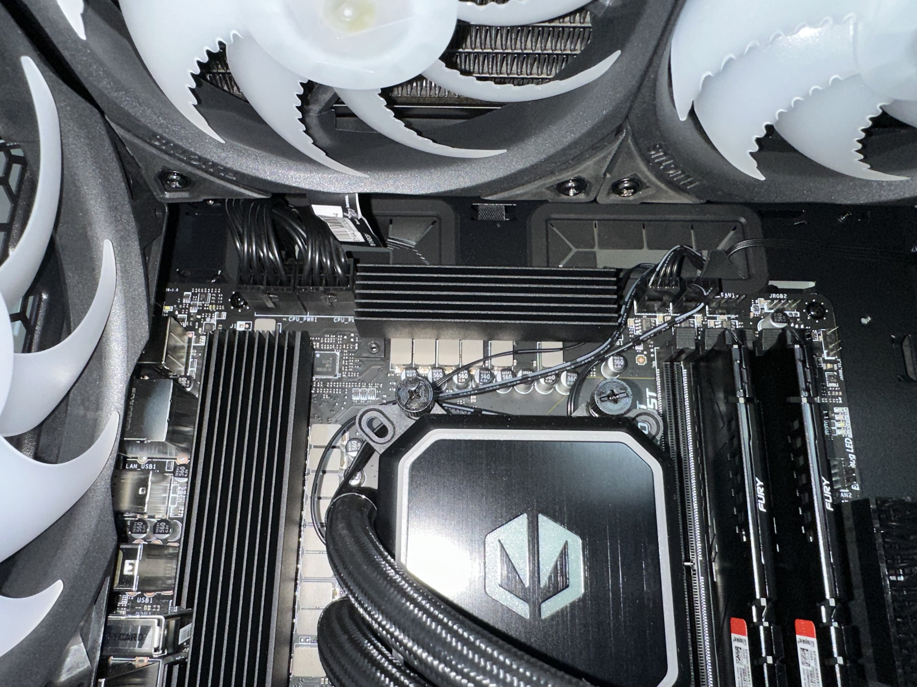

julianchntl schrieb:
Alle Steckverbindungen geprüft

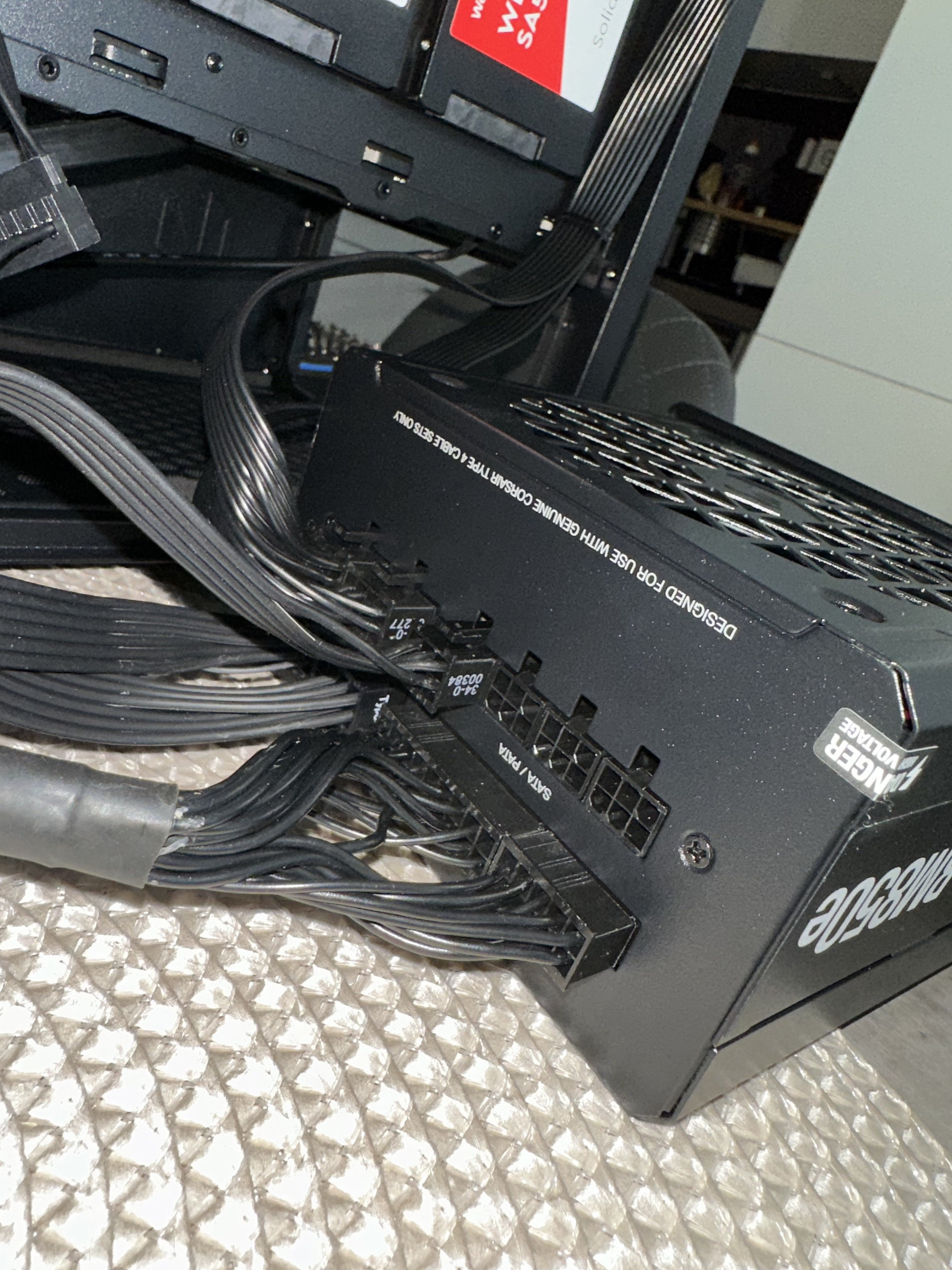

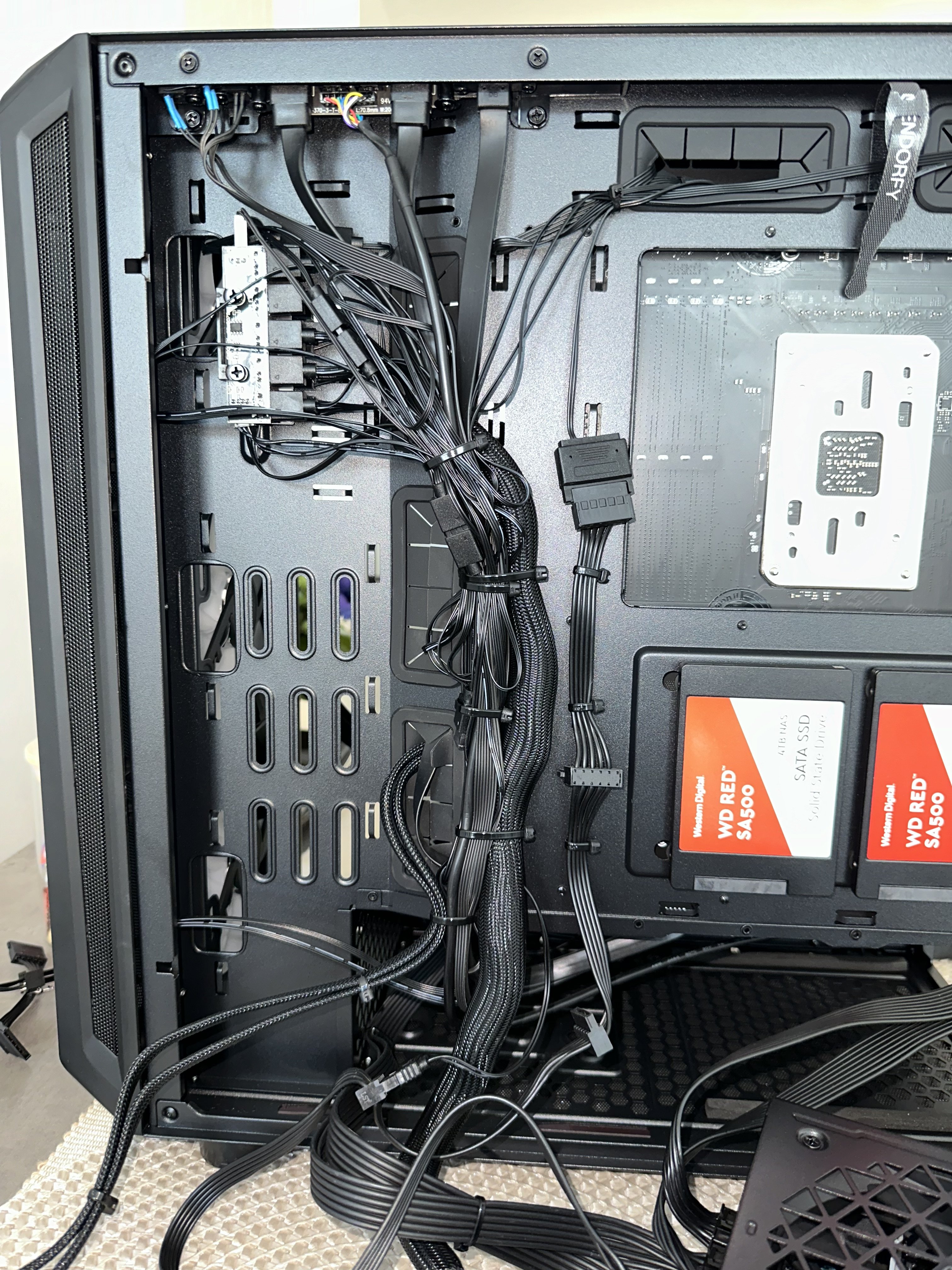

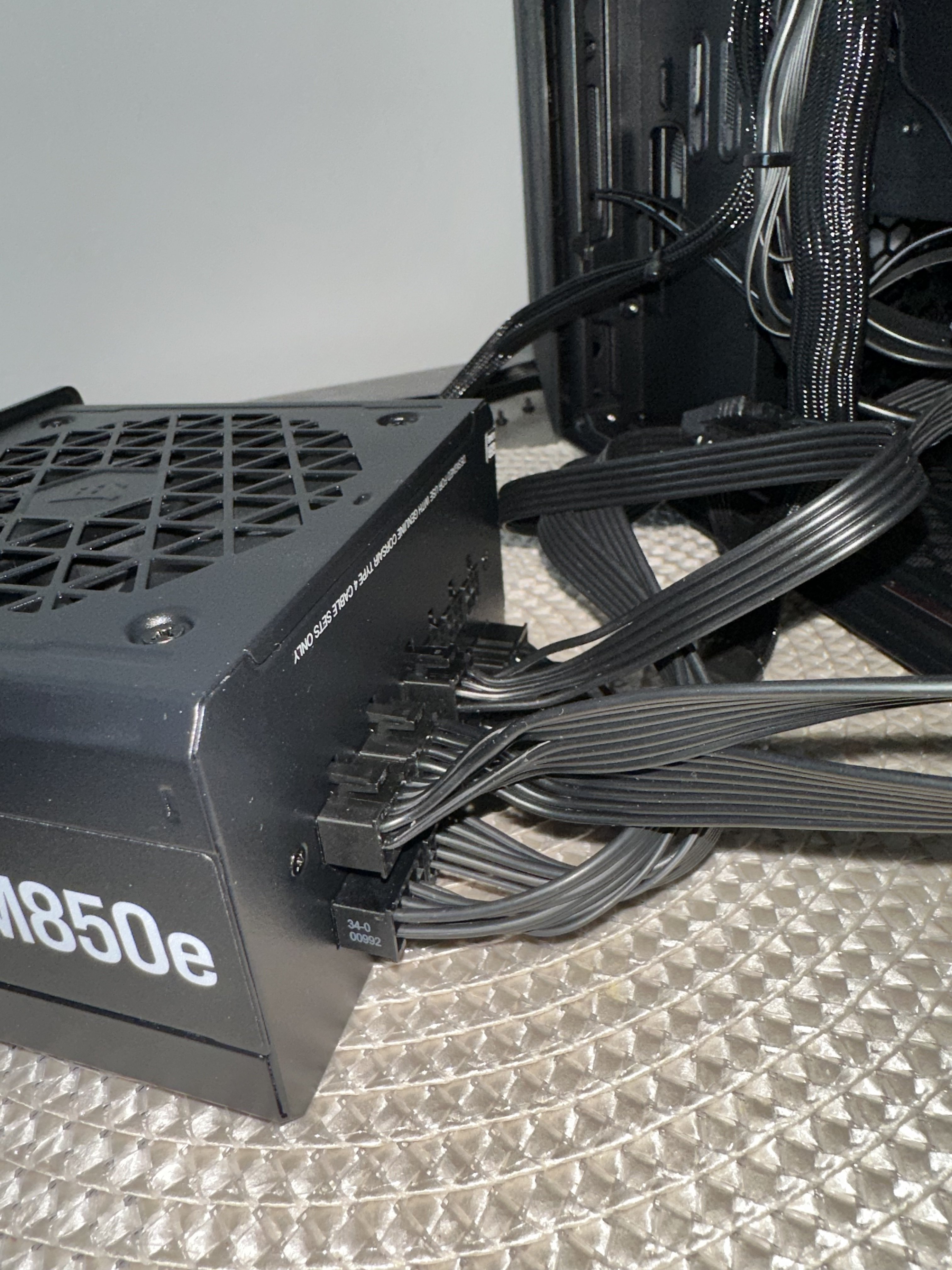

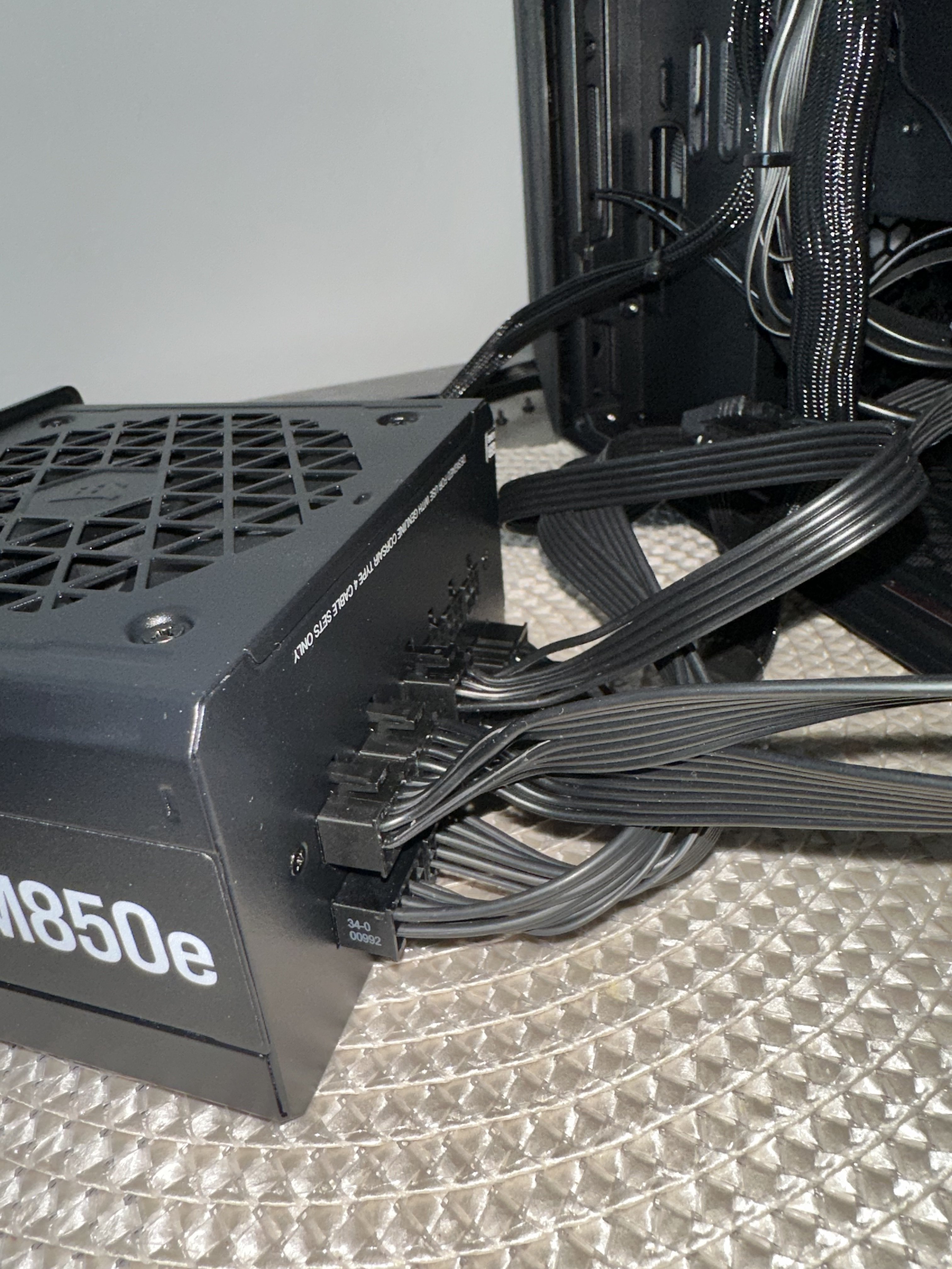

Bitte nicht übel oder persönlich nehmen. Aber das lesen wir oft und am Ende war es dann doch falsche Verkabelung. Kannst du Bilder machen?
Reaktionen: DJMadMax und seyfhor

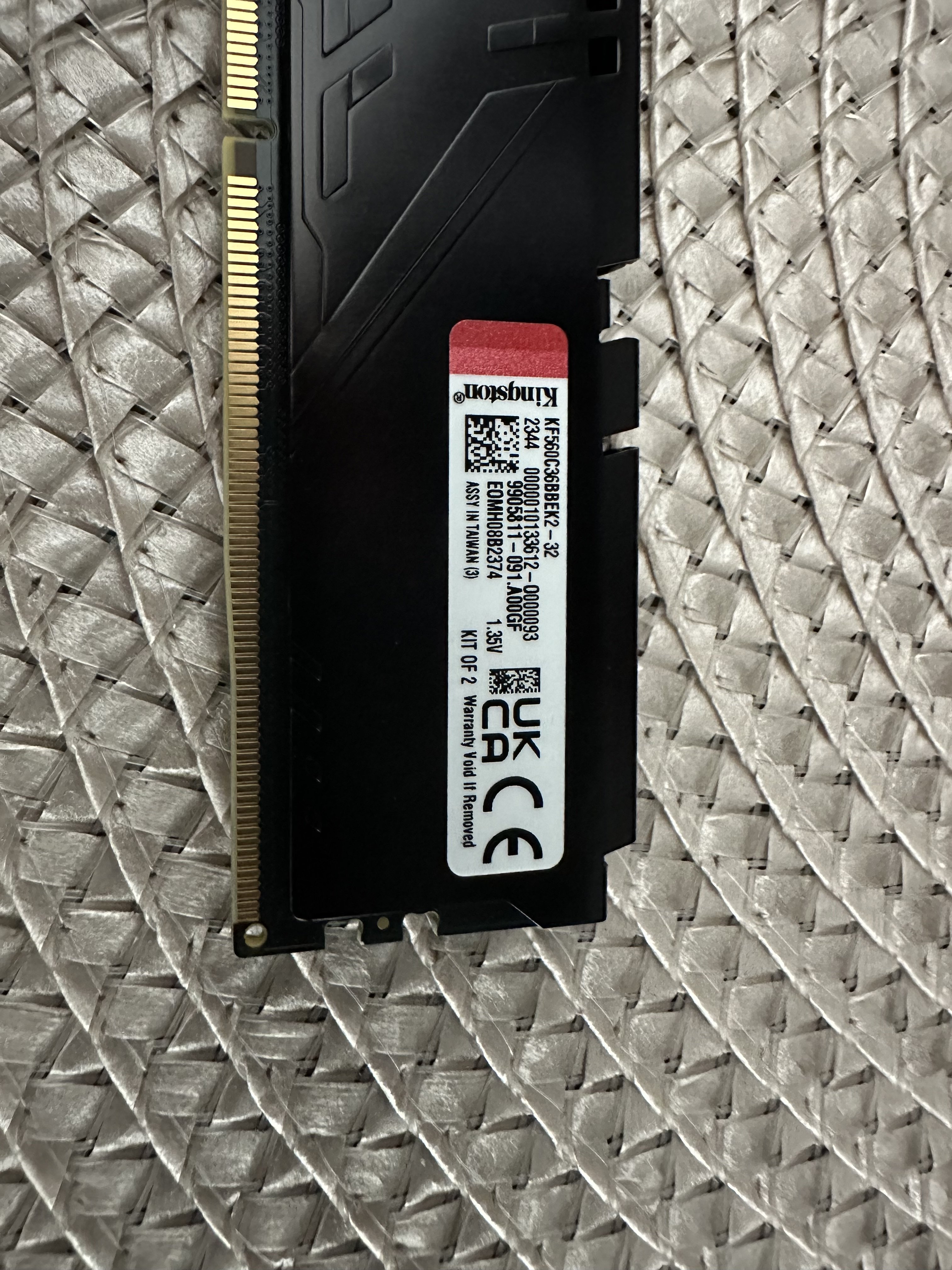

EXPO ist geladen, ich hänge ein Bild vom RAM Riegel mit an. Einen anderen Kühler zum Testen habe ich leider nicht.

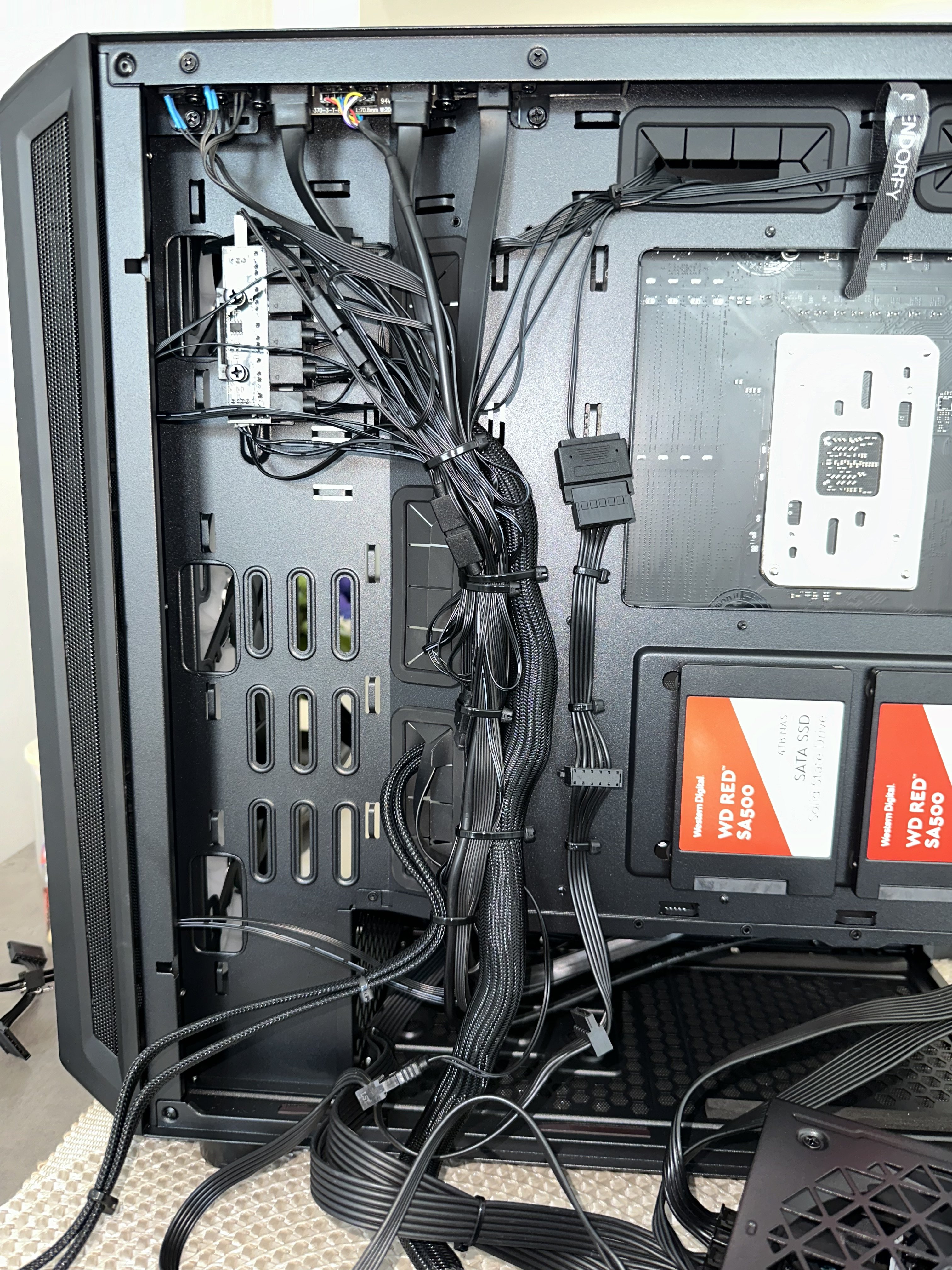

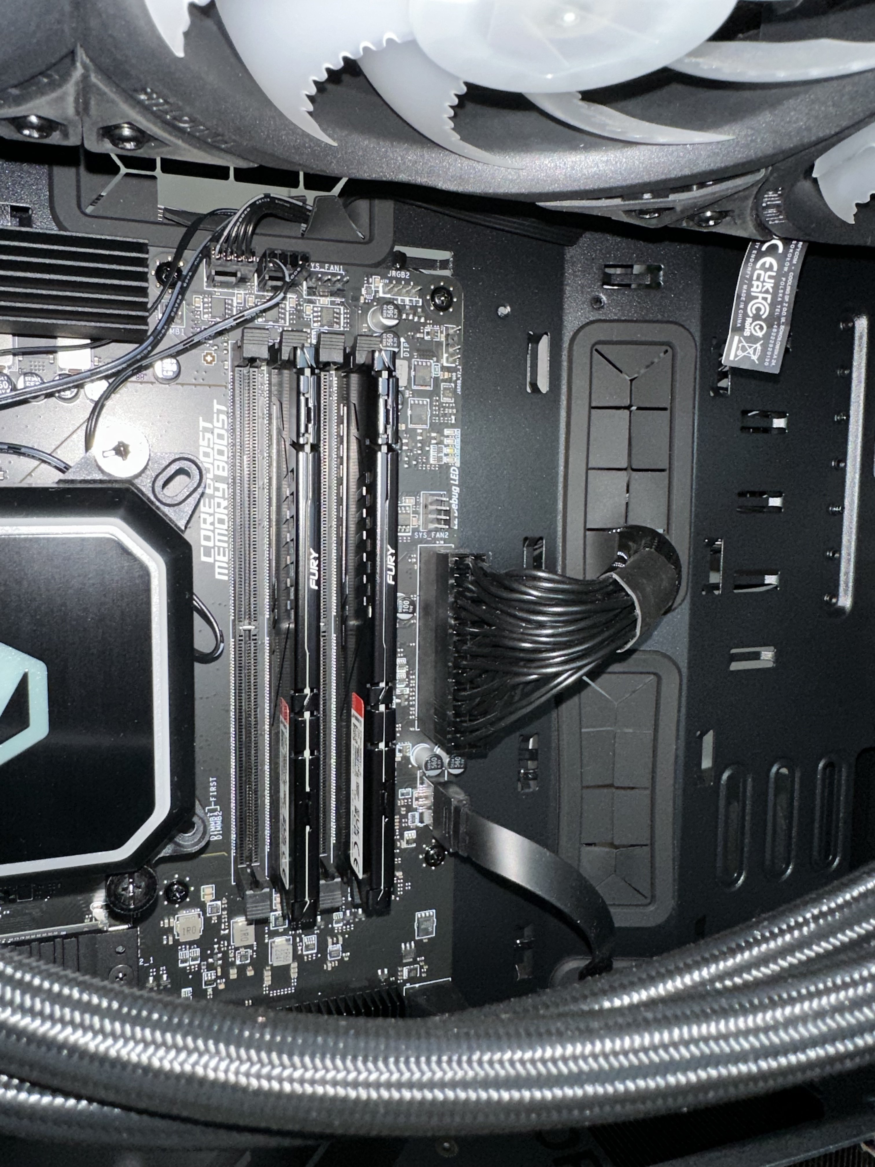

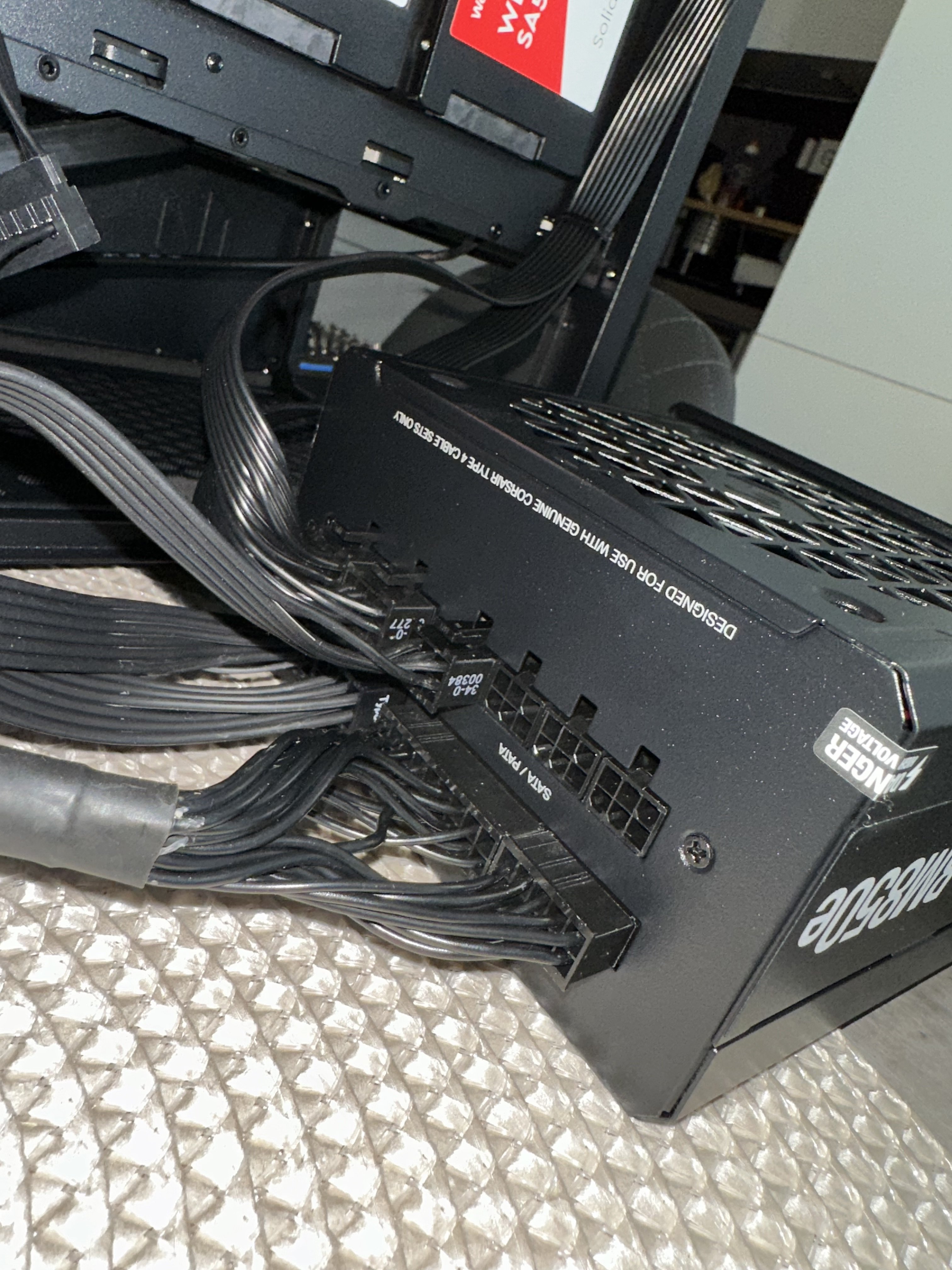

Anbei die Bilder, hab das Netzteil für bessere Fotos mal ausgebaut.

Auf den ersten Blick sehe ich da auch nichts.
Hast du wie @ghecko erwähnte es mal ohne GPU versucht? Und evtl. wirklich mal den Kühler abnehmen, Sockel kontrollieren und neu befestigen, nur nicht zu straff.

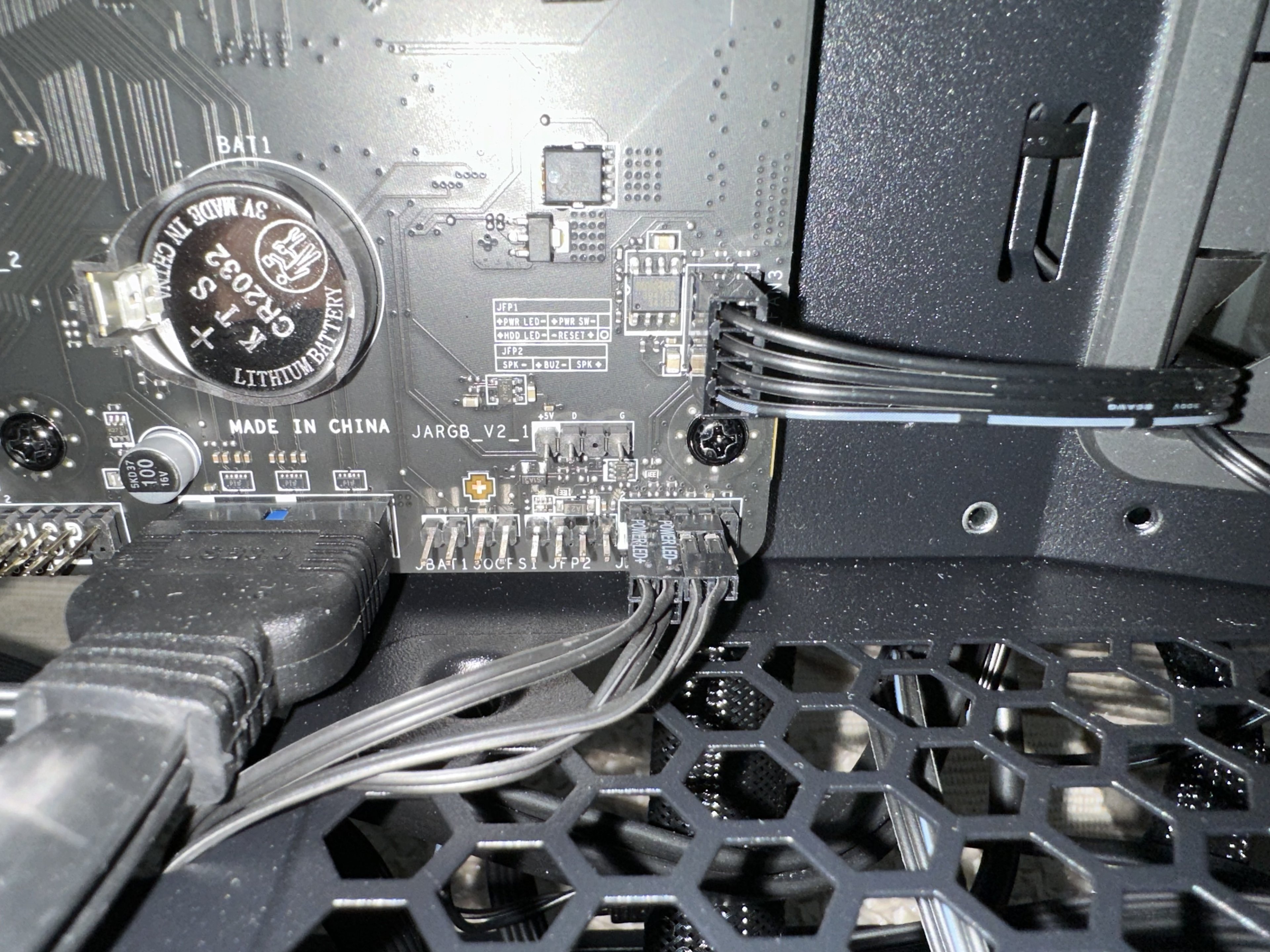

2 Sachen fallen mir ein
Wie viele Abstandshalter vom Board sind verbaut? ggfs. einer zu viel?

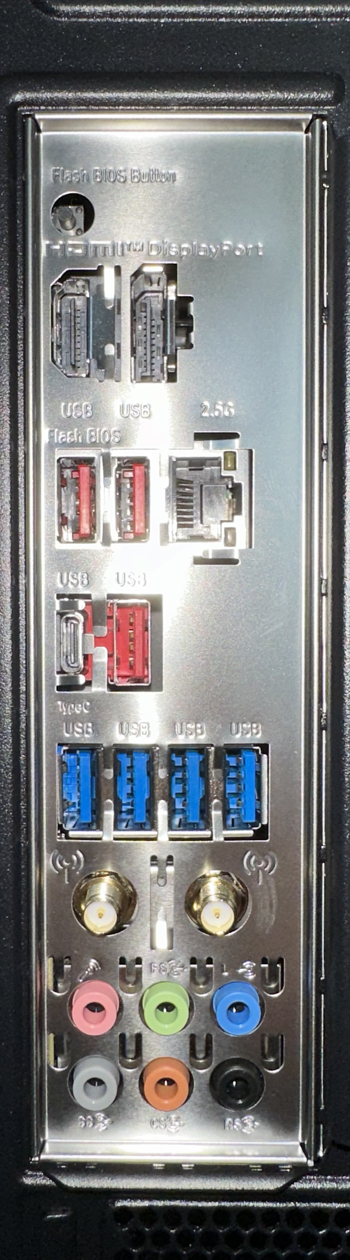

Mach mal ein Bild vom IO Panel hinten. Ist da ggfs., ein Metallbügel mit Kontakt in einer Buchse?

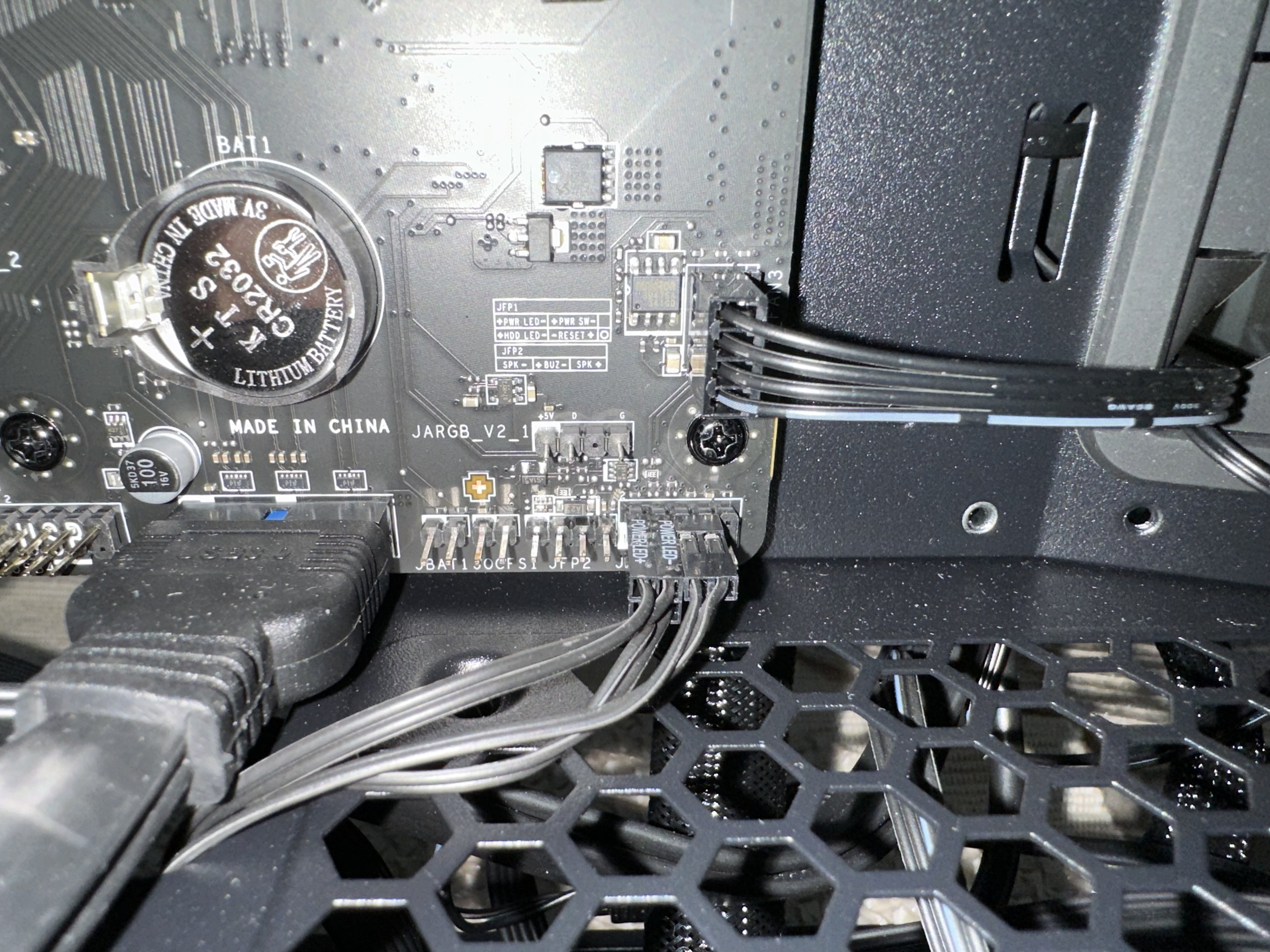

Ansonsten zeig bitte nochmal ein Bild vom Anschlusspanel des Mainboards. Also dort wo die Kabel vom Gehäuse drauf kommen. Reset PowerSW und die LEDs HDD und Power. Bitte scharf.
Es sind nur die 9 Abstandshalter für das Mainboard verbaut. Bilder hänge ich mit an.
Reaktionen: coasterblog

9 passt.
Ist sehr sauber verbaut, da ist nichts in den Ports.
Reset hat das Gehäuse keinen? Ist keiner angeklammt. Rest auch da i.O.
Yepp schon klar, ich wollte mit der Frage nur andeuten, dass die nicht angeklemmt sind. und nicht irgendwo anders rumdängeln....
es gibt nichts was es nicht gibt.
