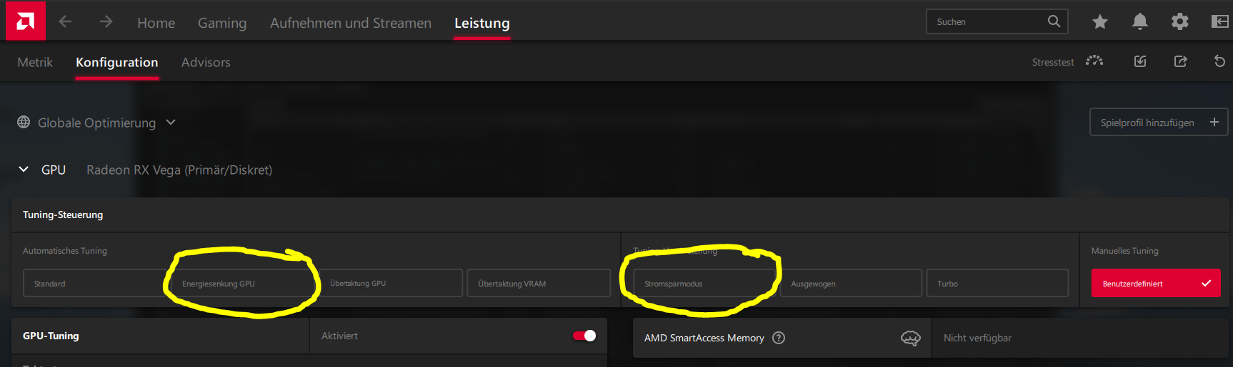

Sieht für mich auch nach NT aus- versuch doch mal folgendes. Versuche die Leistung der Grafikkarte im Afterburner zu reduzieren. Wenn es dann läuft würd ich mal ein anderes NT testen.
könnte gut das NT sein
Den Afterburner hab ich mir vorhin runtergeladen. Dazu müsste ich mir mal ein Video auf youtube anschauen wie ich das einstelle. werde gleich mal schauen
wozu den afterburner wenn er auch Adrenaline dafür verwenden kann?
das hier reicht für einen ersten Test:

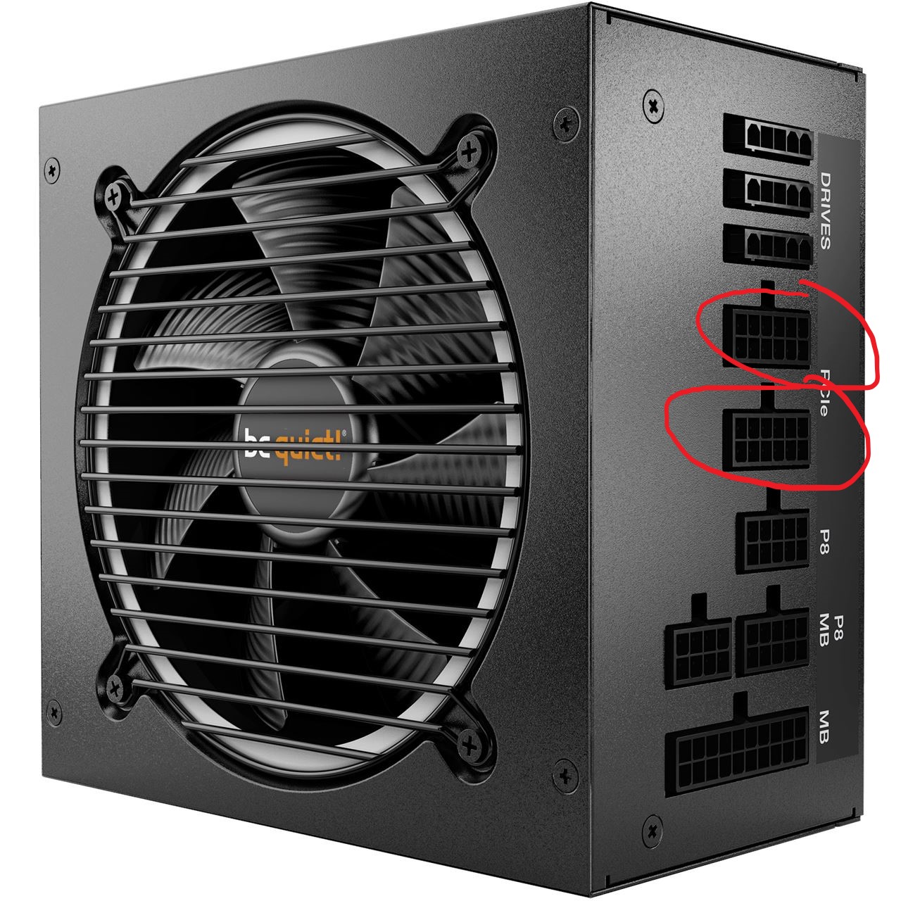

Wie ist denn die 6700 XT über das Netzteil verbunden? Also die Anzahl der PCIe Kabelstränge?
Reaktionen: Dama
ich hab es über einen Strang angeschlossen.
Habe vorhin auch mal 2 Probiert über das Netzteil (weil ich ich das in einem Forum gelesen habe) aber dann hat das Bild beim booten direkt geflackert und ich habe es wieder auf einen Strang umgesteckt.
Muppets schrieb:
Die 2 hast du auch so angeschlossen, wie es von Be Quiet laut Handbuch empfohlen wird?
Es gibt da ja nur 2 Anschlüsse am Netzteil für die PCIe (6+2 pin) Kabel und die hatte ich so drauf
edit: im Anhang ist ein Bild vom Netzteil da hatte ich je ein Strang drauf und jeweils einen in der Karte welches zum flimmern führte. Mit einer Belegung und Y hab ich es derzeit
hatte eben auf Energiesenkung gestellt , einmal RUST restartet PC hat rebootet
