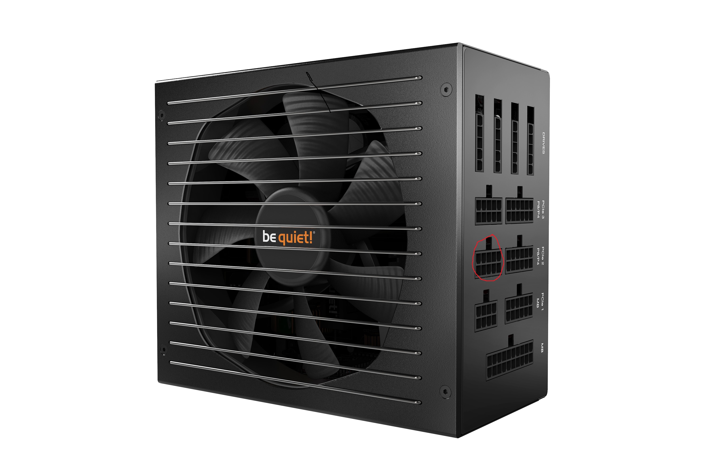

Bei dieser Symptomatik (PC schaltet unter hoher CPU-Last ab ) kommen m. E. nur die CPU, das Mainboard sowie das Netzteil als Verursacher in Betracht. Da du ja aber das Board wohl schon einmal getauscht hast, kann man es aus dem Kreis der Verdächtigen ausschließen.
Beim NT könnte man entweder an eine defekte Elektronik denken, die für eine instabile Spannung unter Last sorgt, so dass dass entweder eine der Sicherungen im NT selbst anspringt oder das Board abschaltet, weil es das "Power good"-Signal verliert. Oder aber, es liegt an einem der beiden Kabel, die vom NT zum Board führen (24pin ATX und8 pin CPU): Kontrolliere deshalb den festen Sitz aller vier Stecker und natürlich auch, ob Du für den 8pin-Anschluss das richtige Kabel gewählt und am dafür vorgesehenen NT-Anschluss (P8/P4) angesteckt hast (s. Bild)

Netzteil habe ich bereits getestet. Daran liegt es nicht. Dann werde ich morgen hoffentlich die CPU testen können. Ist mir lieber als sie auf "Verdacht" zu reklamieren...
