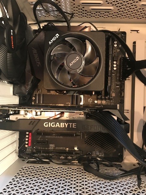

Liebe Experten,
ich habe mir gerade meinen ersten PC zusammengebaut. Bin also noch Laie ;)
Wenn ich den PC einschalte drehen alle Lüfter aber der Bildschirm kriegt kein Signal.
Wie gehe ich am besten bei der Fehlersuche vor?

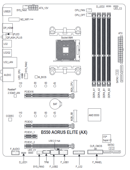

Sehe ich das richtig? RAM auf A2 und B1 ? das ist falsch, muss auf A2 und B2.

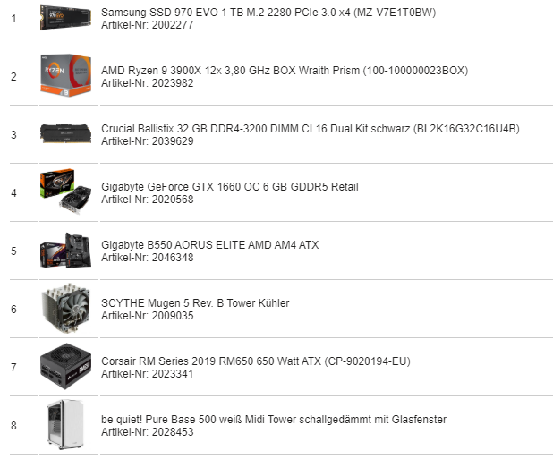

Und wo ist der Mugen 5?
Du hast doch den Boxed installiert!?
Und die Kombi Ryzen 9 mit der Grafikkarte ist sinnvoll ausgesucht?
Was wird denn mit dem PC gemacht?

bildschirm auch an der graka angeschlossen? RAM gehört in den zweiten und vierten slot.
Reaktionen: tomzee
Bildschirm der Graphikkarte eingestöpselt? warum ist der 4+4 atx Strom Stecker nicht mit dem NT verbunden? gibt keinen Grund dies nicht zu machen;)
falsch? der ram läuft so auch, nur eben nicht im dualchannel...denke ich
Reaktionen: tomzee
@feidl74:
der läuft grundsätzlich auch so im dualchannel. aber es gab hier tatsächlich schon threads in denen es nicht (oder nicht vernünftig) lief weil der RAM eben in A1/B1 und nicht A2/B2 steckte.
für singlechannel muss der RAM bei zwei riegeln in A1/A2 oder B1/B2 stecken.
Reaktionen: thompson004 und tomzee
Habe ich in Reserve. Brauche ihn glaube ich nicht.
ich denke schon. ich schneide videos mit premiere... gamen tue ich gar nicht.

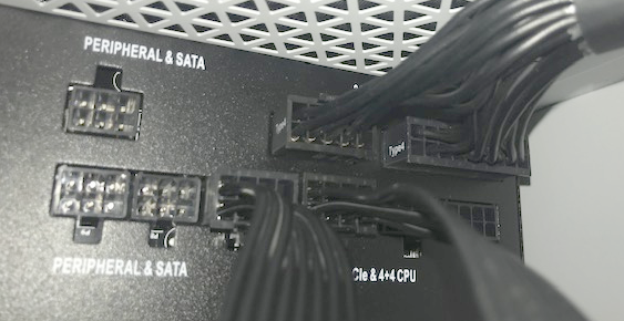

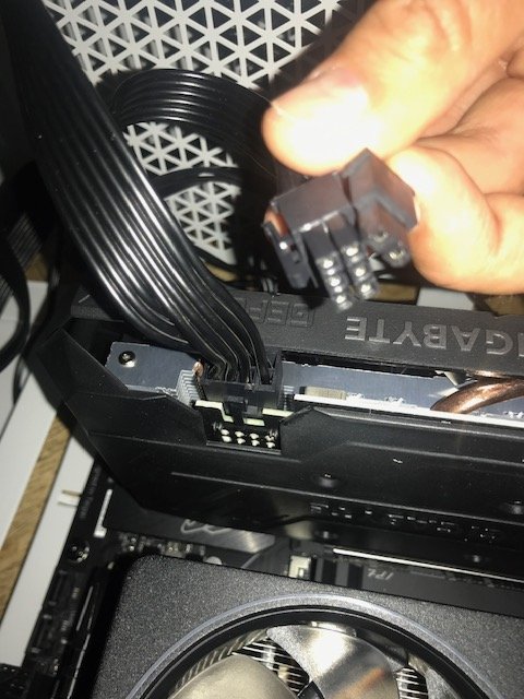

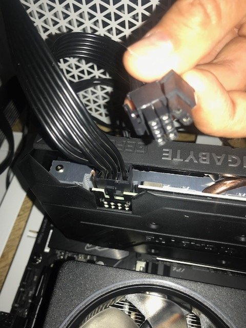

das schnalle ich leider nicht. ich habe einfach ein kabel genommen und von der graka in das netzteil geführt - in der annahme, dass dieses die stromversorgung ist. es geht um das kabel im bild, richtig (siehe unten)? wie "verdrahte" ich die graka richtig?
kommst du soweit ins bios oder geht komplett nichts?

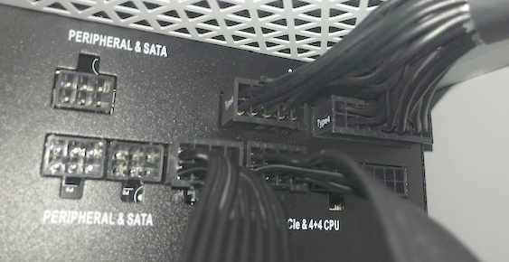

wieso ist der bildschirm in die graka eingestöpselt? das kabel führt von der graka ins netzteil. der 4+4 atx stromstecker müsste drin sein. wenn ich das richtig verstehe gibt es einen hauptstromtecker mit 24pins und einen cpustromstecker mit 10pins. die stecken bei mir nebeneinander.
der bildschirm bekommt kein signal. komme leider nicht ins bios.

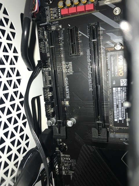

Sofern ich bereits das erste Bild korrekt interpretiere sind die Kontakte der m.2-SSD nicht in Eingriff mit dem Slot; das System wird die SSD in Folge nicht erkennen können.
Edit: Falsch geschaut. Sie scheint ordnungsgemäß installiert.

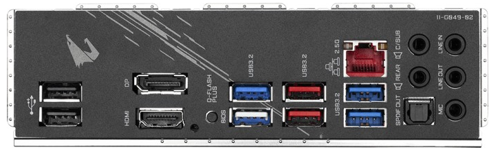

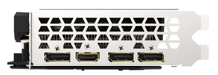

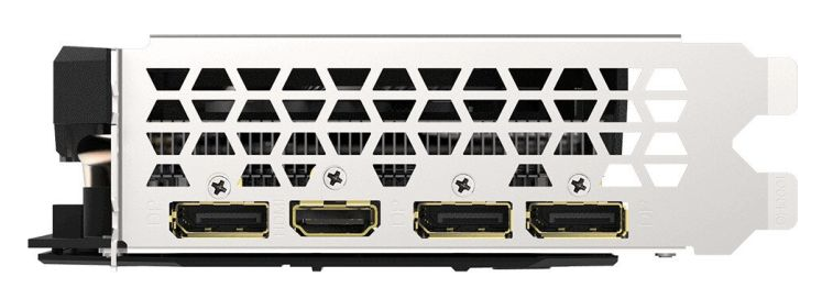

Der Monitor ist an der Grafikkarte
und nicht am Mainboard angeschlossen.

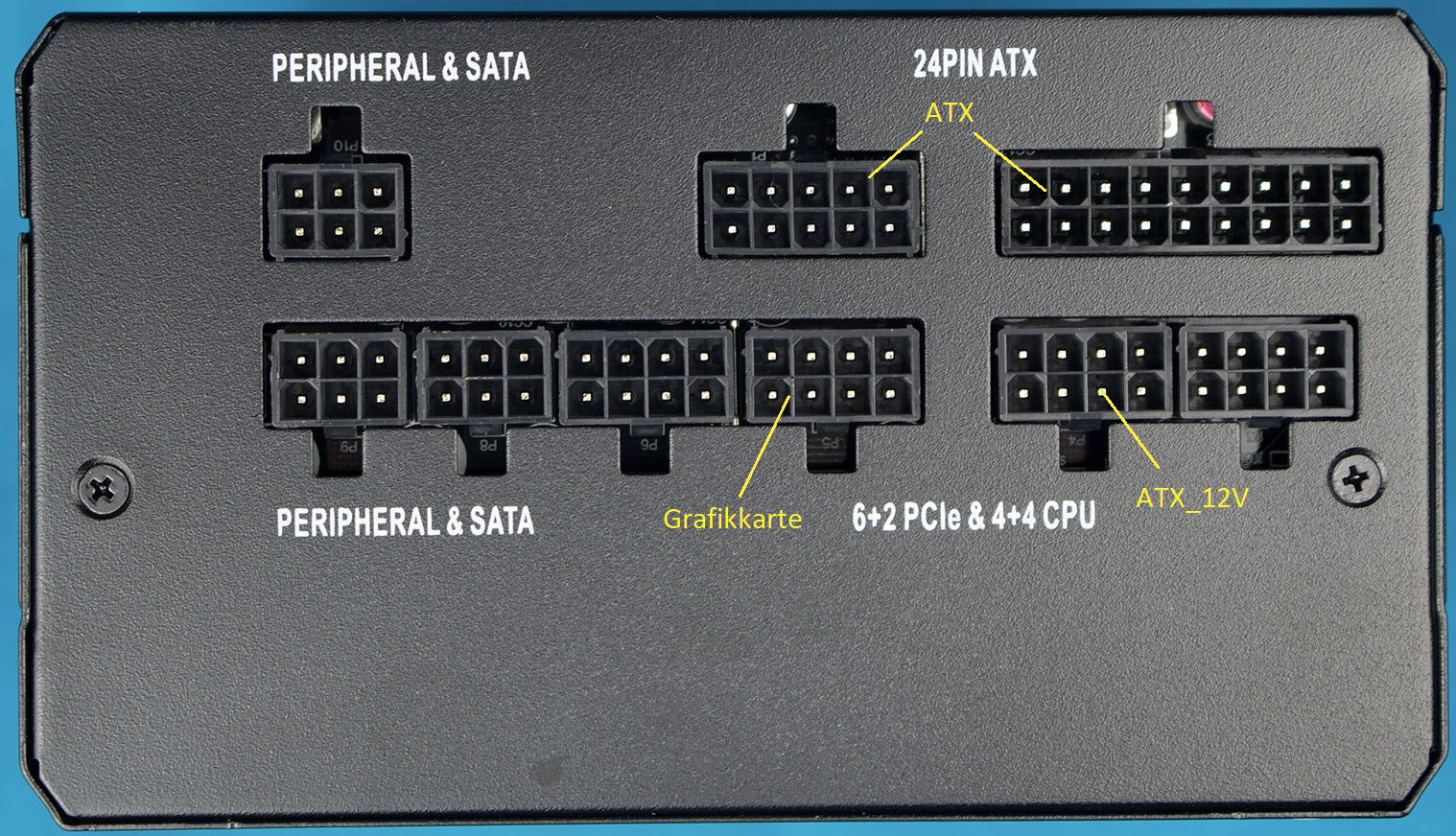

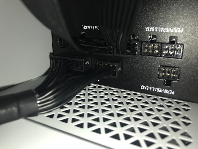

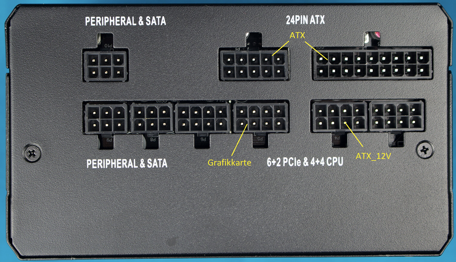

Das Netzteil muss so angeschlossen sein;
Das Netzteil hat zwei 8-Pin EPS12V und zwei 6+2-Pin PCIe - links daneben.
manche haben schon den monitor mit dem mainboard ausgabeanschluss verkabelt,ohne das die cpu eine interne grafikeinheit hatte;).
auf dem foto mit deinem netzteil ist der 4+4 cpu anschluss frei. rechts hast du ein sata kabel drin für Peripherie, danach das kabel für deine grafikkarte, das wars. drunter is der 20pin atx...
ich kenne keinen cpu stromstecker mit 10 pins. entweder 8pin (meist 4+4 ausgeführt) oder 8+4 pin....

Das Netzteil wird so angeschlossen sein;
Danke, danke! Ich hatte tatsächlich den Monitor an das MB angeschlossen. Stupid me. :D
Funktioniert jetzt auch alles ordnungsgemäß. Spielt es denn eine Rolle, wo cih welchen Stecker am Netzgerät platziere?

Ja, die 8-Pin EPS12V für die CPU und 8-Pin PCIe für die Grafikkarte dürfen nicht vertauscht werden, was nach dem Bild vom Netzteil aber möglich ist.
Geht der rechte 8-Pin PCIe auf ATX_12V (CPU) dann schnell auf dem Anschluss weiter rechts oder ganz rechts auf 4+4 CPU.

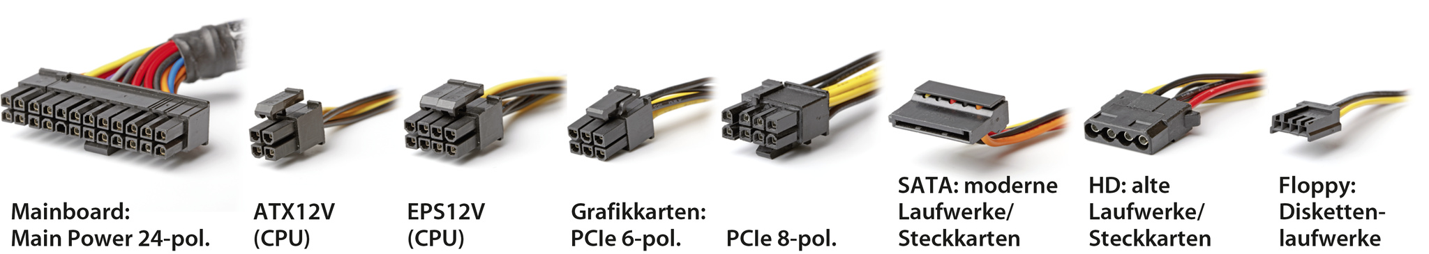

Die Stecker sollten eigentlich nur in die dafür vorgesehene Buchse passen Hier mal die Stecker im Vergleich:
Der 8-Pin EPS12V 8-Pin PCIe unterscheiden sich, so hätte es Corsair umsetzen müssen.
die stecker unterscheiden sich schon bei den einrastnasen^^. desweiteren sind die corsair stecker alle beschriftet, an der seite, fürs netzteil.
der 8pin pcie, sollte nicht in den 4+4cpu12V anschluss am netzteil gehen, es sei denn du wendest gewalt an. die stecker sind immer bissl anderster, damit man z.b. ein sata stromkabel nicht in den pcie oder 4+4cpu anschlüss drücken kann, ausser mit kraftaufwand
du hast bilder von den steckern, die in die hardware münden gepostet, so sehen die corsairstecker auch alle aus, die in die hardware gestöpselt werden
