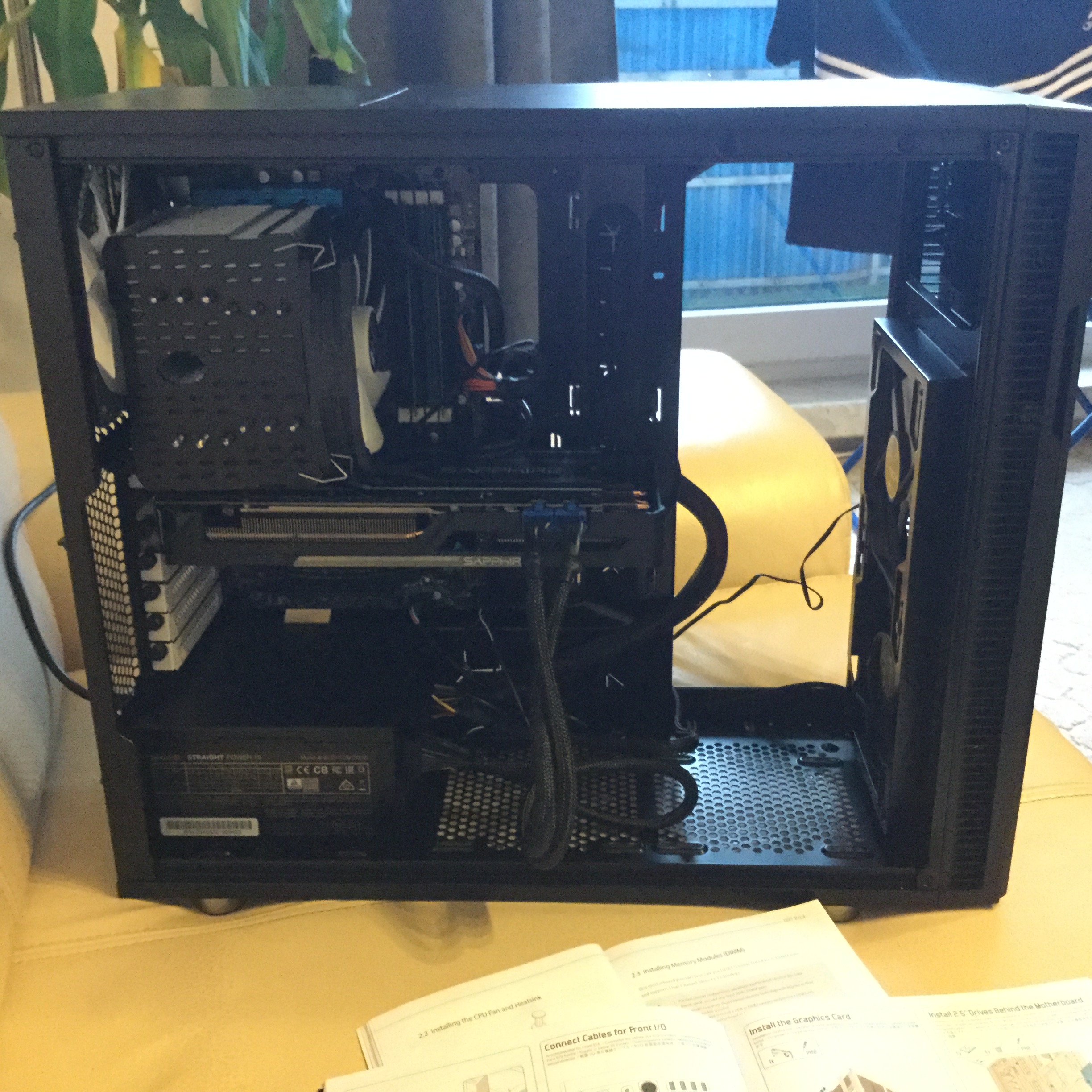

Hallo liebes CB-Forum,
Ich bin relativ unerfahren was den zusammenbau von PCs angeht. Habe selber erst einen zusammengebaut.
Habe mir einen neuen PC heute zusammengebaut, aber er will einfach nicht starten.
Nichtmal die Lüfter oder Leds funktionieren.
Ich habe ein Fractal Design R5, ein Arock h97 pro 4, ein i5 5675C, eine r9 390 und ein 500W bequiet netzteil.

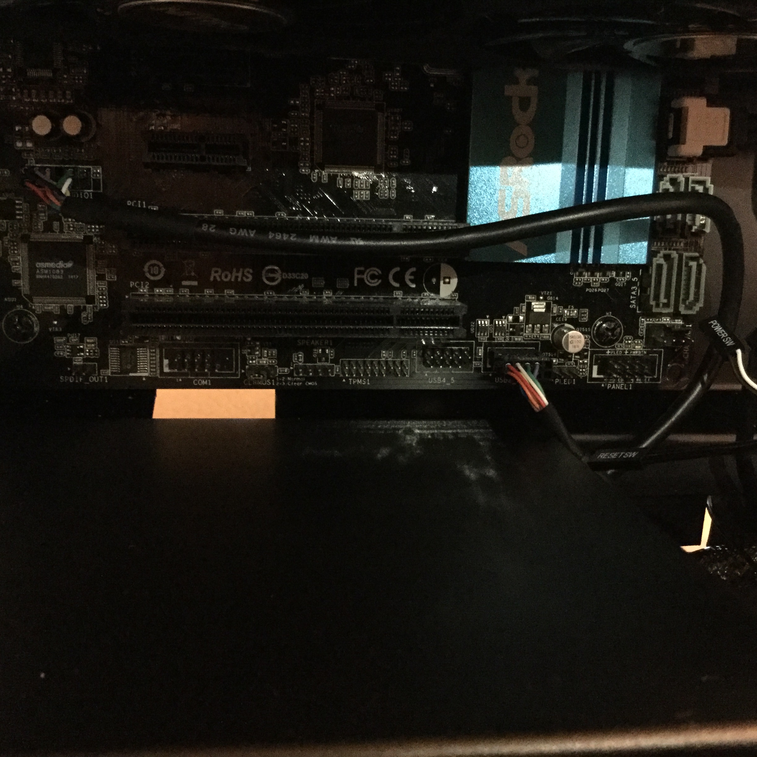

Die pins hängen in der luft da ich gerade versucht hatte etwas zu ändern. Hab jedesmal das handbuch genau befolgt.
Edit. Habe jetzt mal den quick installations guide genau befolgt und dabei is mir aufgefallen dass ich für den mittleren gnd pin garkeinen stecker habe.

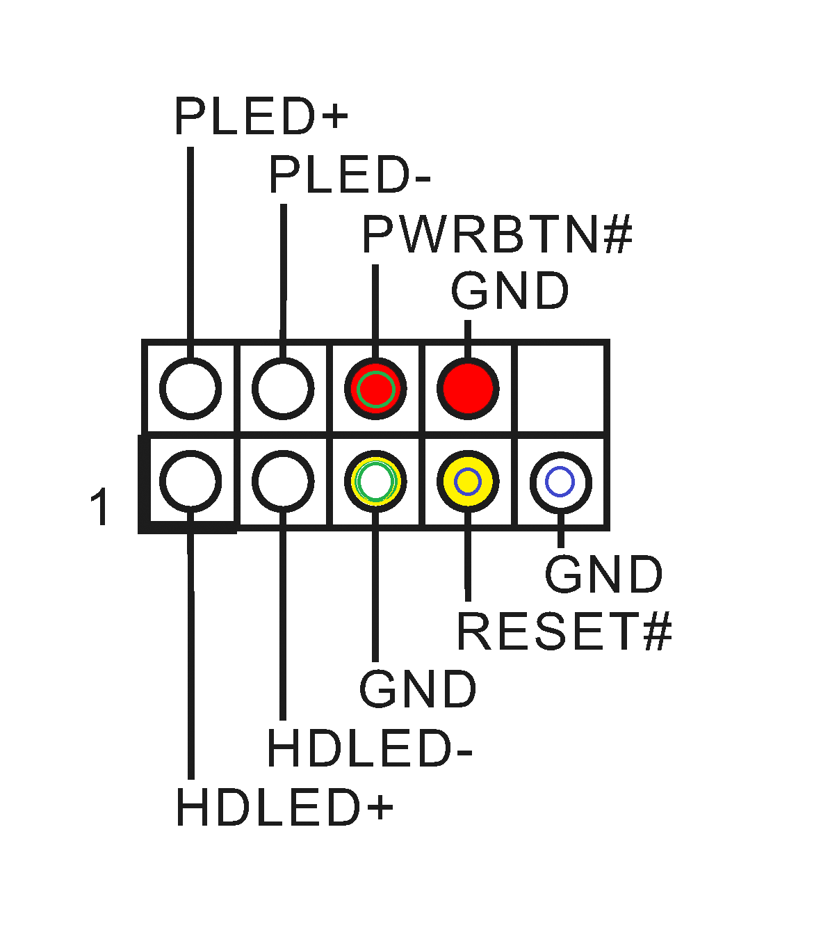

Nur um nochmal die Problematik mit dem Onboard Header zu klären:
Die beiden rot markierten Pins sind für den Power-Button zuständig. Die Polarität spielt hier keine Rolle. (Ganz im Gegensatz zur Power-LED bzw. zur HDD-LED.) Im zweifel kann man zu Testzwecken diese beiden Pins auch manuell überbrücken, um den Rechner zu starten - z.B. indem man einen Jumper aufsteckt und direkt wieder abzieht (den Jumper NICHT drauflassen) oder man überbrückt die Pins mit einem leitfähigen Draht (Büroklammer...). Sollte man letzteres versuchen, dann bitte gut aufpassen, damit man nicht unbeabsichtigt einen Kurzschluss verursacht. Evtl. sollte man vorher auch alles "abklemmen" bzw. vom Board nehmen, was man erstmal nicht braucht.
Ansonsten: Nullmethode.

genau nach diesem bild ist der gnd pin ganz unten in der mitte noch frei. Ist das richtig so ?
Nein, der GND-Pin muss nicht zwangsweise belegt sein.
Vulpecula schrieb:
Edit: Zur Sicherheit solltest Du auch nochmal alle Steckverbindungen überprüfen. Oh und Du solltest darauf achten, dass der Schalter hinten am Netzteil auch auf AN steht. (Klingt banal, aber ich hab schon Pferde vor der Apotheke kotzen sehen.)
Ja einer der GND Pins bleibt frei, ist quasi ein "Idioten Schutz".
So kann man Power SW und Reset SW in jeder beliebigen Position stecken. Man muss nur aufpassen dass der Plus Pin belegt ist.
Also PW BTN horizontal oder vertikal und der Reset SW kann auch in jede Richtung angesteckt werden
Hier alle Möglichkeiten
