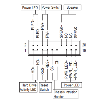

bzw rechts unten am mainboard hast du ja die pins fürs gehäuse also für power, reset usw. evtl das hier was falsch rum ist

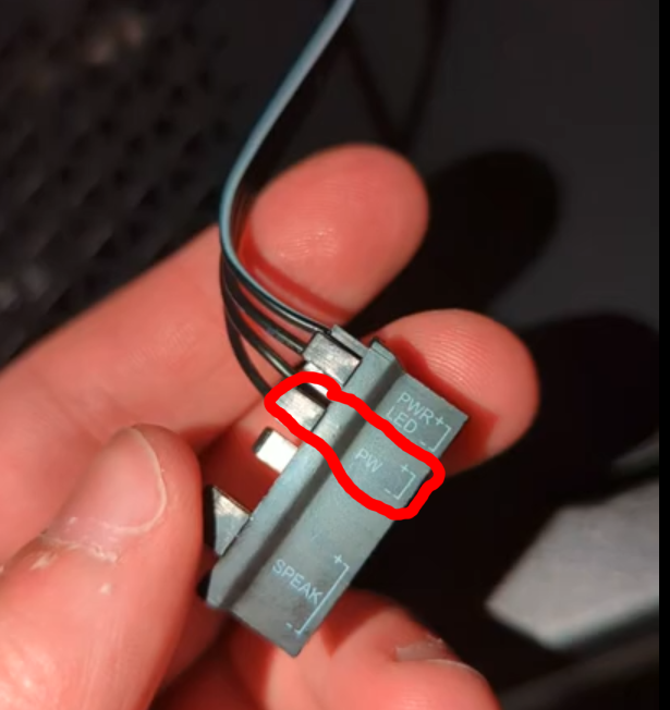

Tausche mal bitte die Stecker für den Powerbutton und den Resettaster. Evtl. ist der Powerbutton defekt. Dann solltre der REchner angehen, wenn Du den Resettaster drückst. Du kannst auch die beiden Pins für den Powerbutton mit einem Schraubendreher kurzschließen. (Aber Vorsicht, dass nicht woanders drankommst).

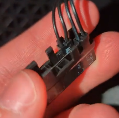

Man erkennt es nicht gut aber ist da überhaupt ein Power Switch Kabel am Mainboard eingesteckt? Ich erkenne nur Power LED Stecker...
Und Netzteil Schalter ist egal, den einmal einschalten so dass die 1/I eingedrückt ist und die 0 oben steht. Es geht um den An/Aus Schalter des Gehäuses und dessen Verbindung mit dem Mainboard rechts unten am F_Panel.

Power Switch am FPanel ist doch gar nicht verkabelt.

Oh ja jetzt fällt mir meine Dummheit auf... Werde ich morgen direkt Mal testen. Aber kann das denn schon der Fehler sein? Also dass die CPU dann nicht bootet wenn wenn man nicht den Knopf drückt ist logisch, aber warum leuchtet der RAM dann jetzt schon die ganze Zeit?
Also der Power Switch gehört dahin: Du hast ihn wahrscheinlich bei PWR LED angeschlossen
Und der RAM wird einfach sobald er Strom bekommt leuchten bis er einmal richtig initialisiert worden ist könnte ich mir vorstellen.
