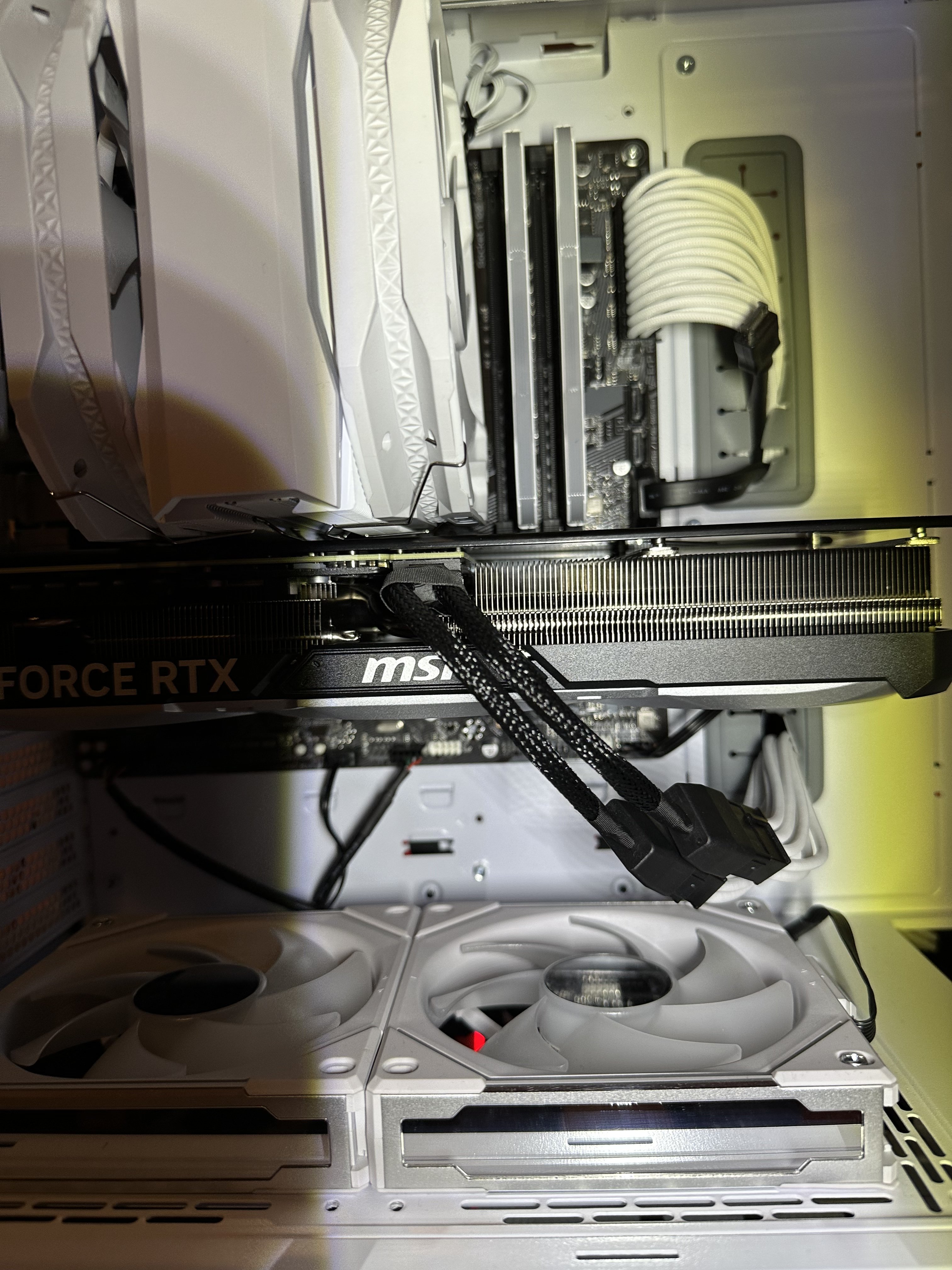

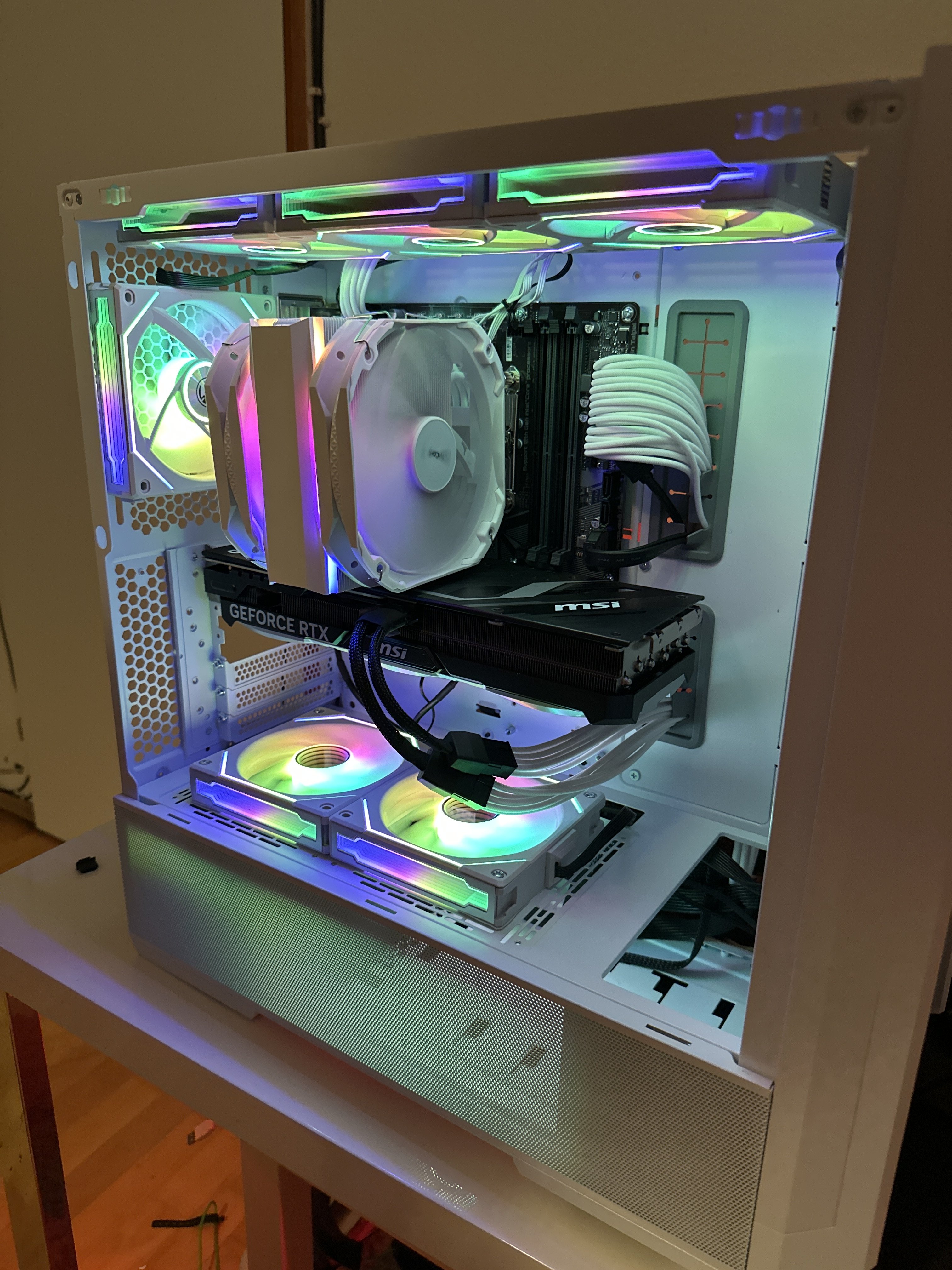

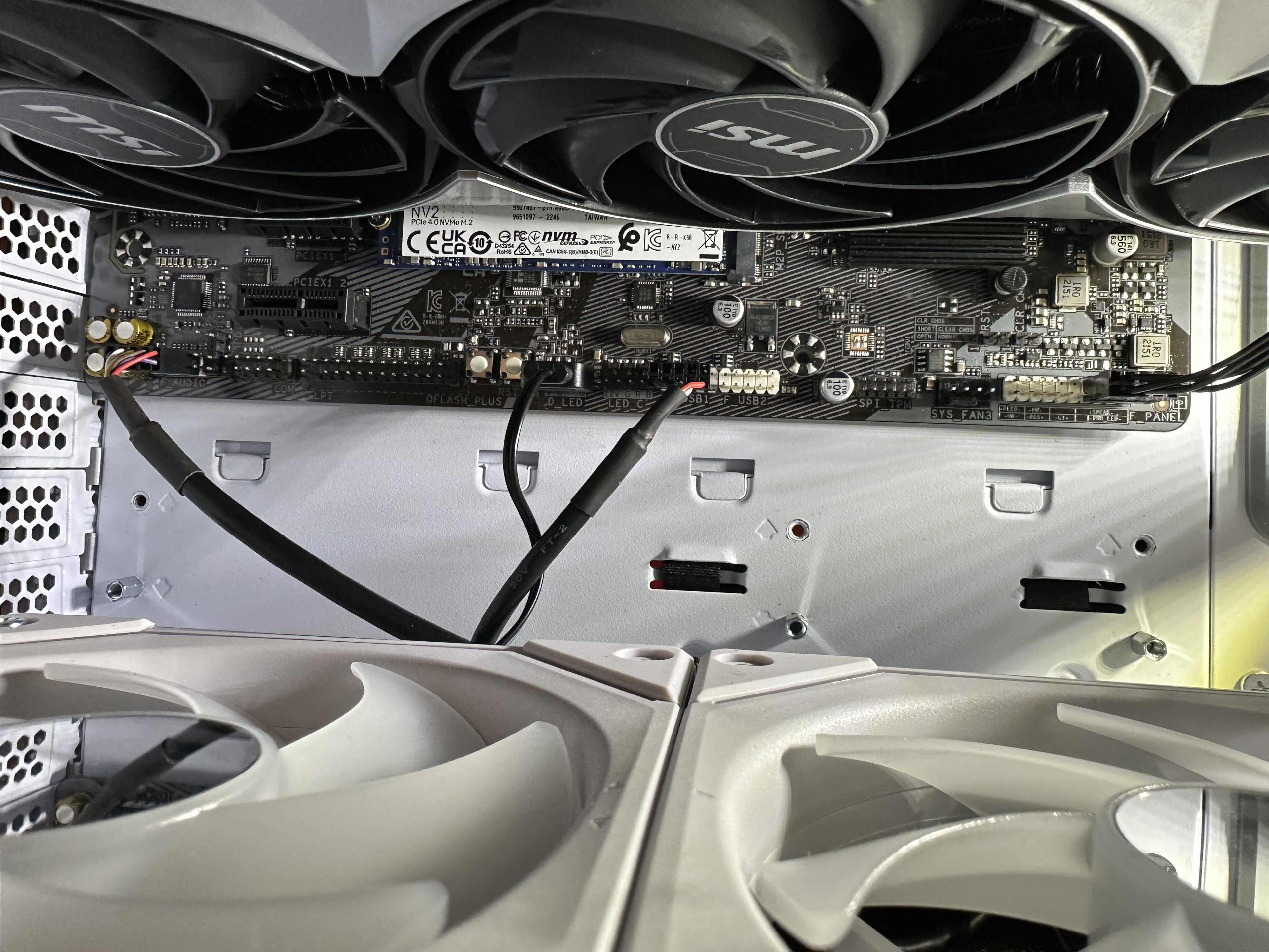

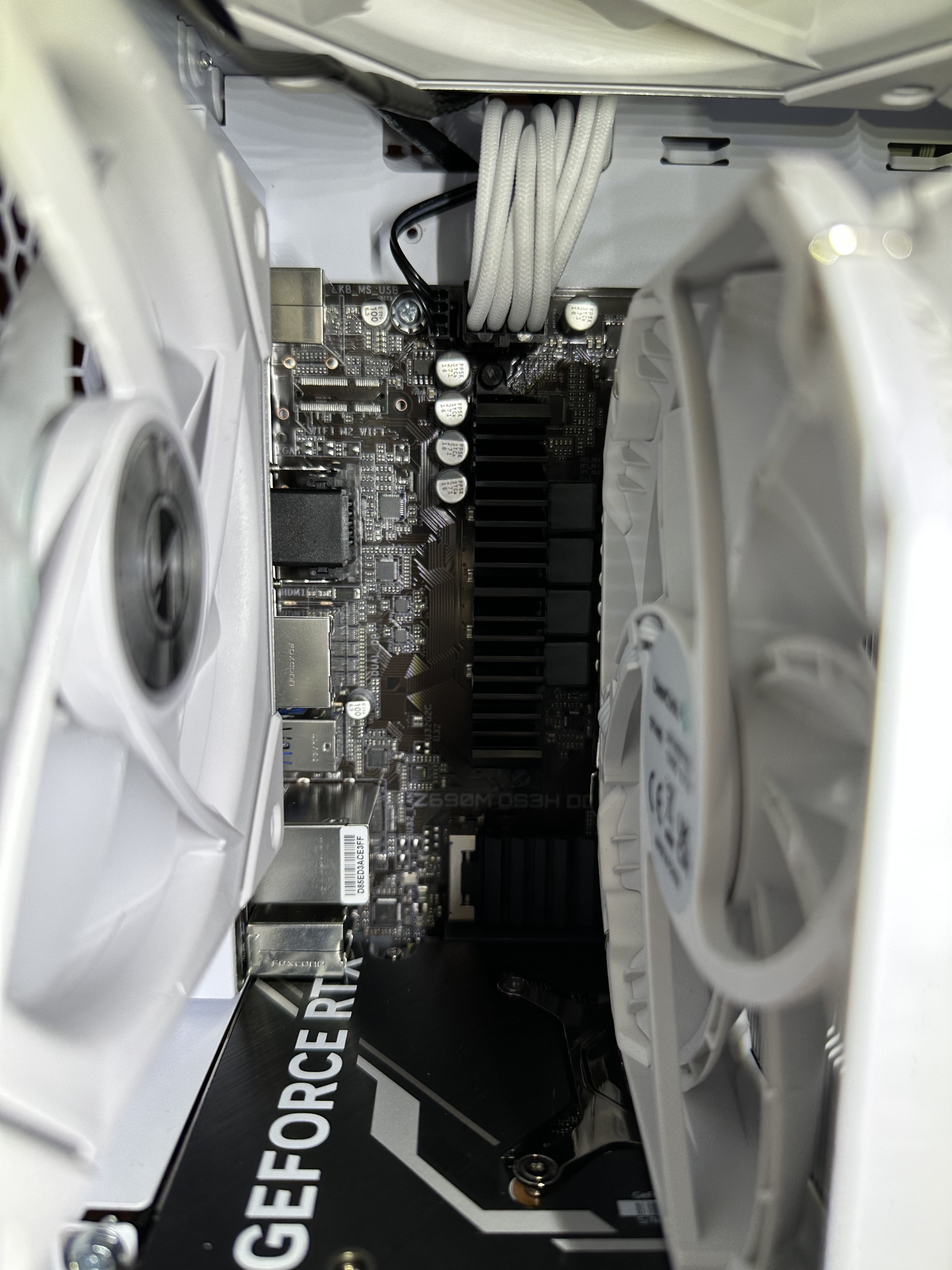

Hi zusammen,
Habe gerade einen pc zusammengeschraubt und leider bleibt er komplett stumm wenn ich ihn an den Strom stecke. Bin etwas verzweifelt :/
Gehäuse: Lian Li Lancool 216
MB: Gigabyte Z690M DS3H

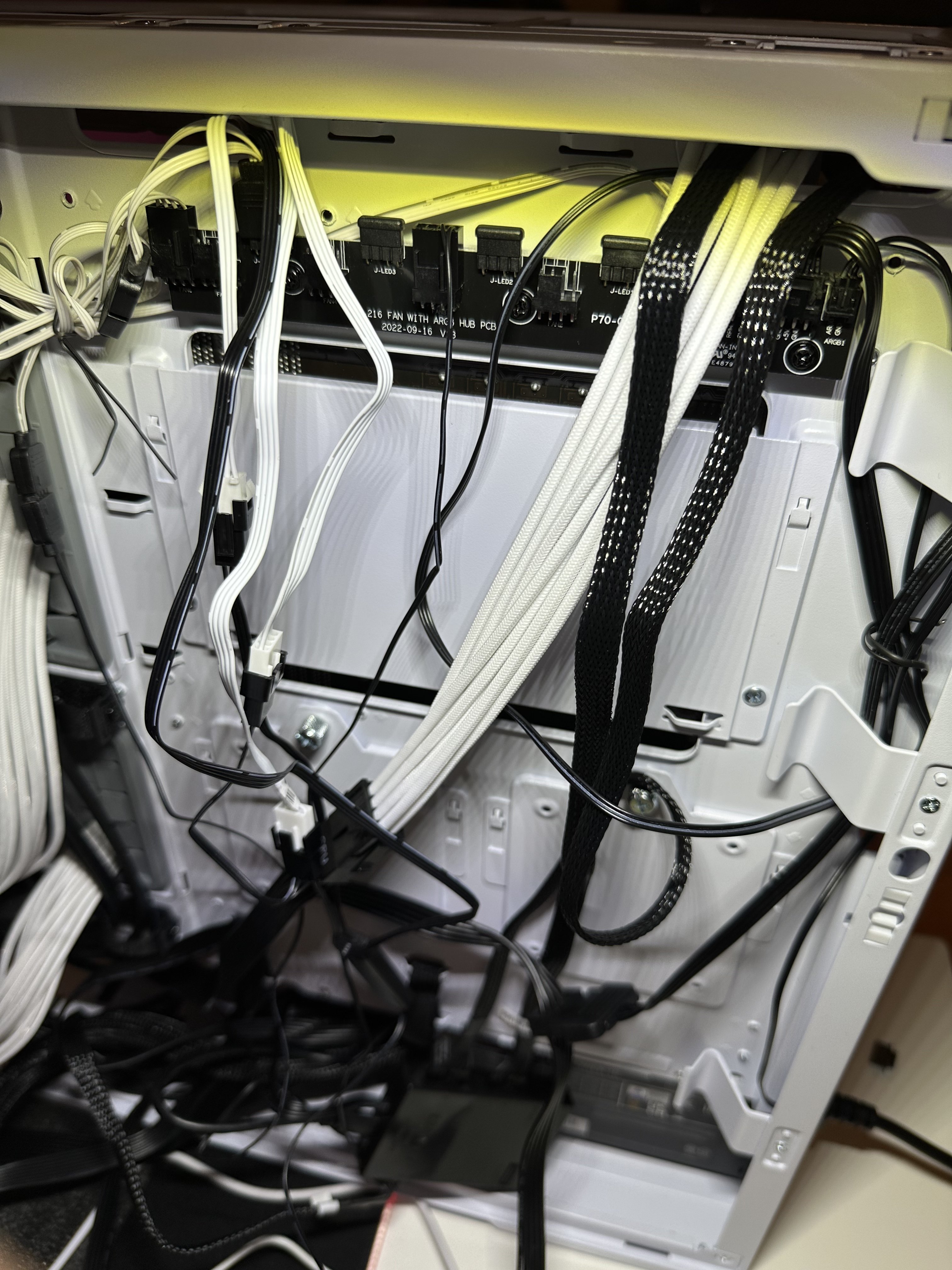

Anbei noch ein paar Bilder der Verkabelung.
Vielen Dank für eure Hilfe!
na, kein wunder dass ohne CPU etc nichts passiert.
zufällig ein Raptor Lake?
davon abgesehen: warum sind die unteren gehäuselüfter ausblasend und der hintere gehäuselüfter einsaugend montiert?
Reaktionen: Verak Drezzt

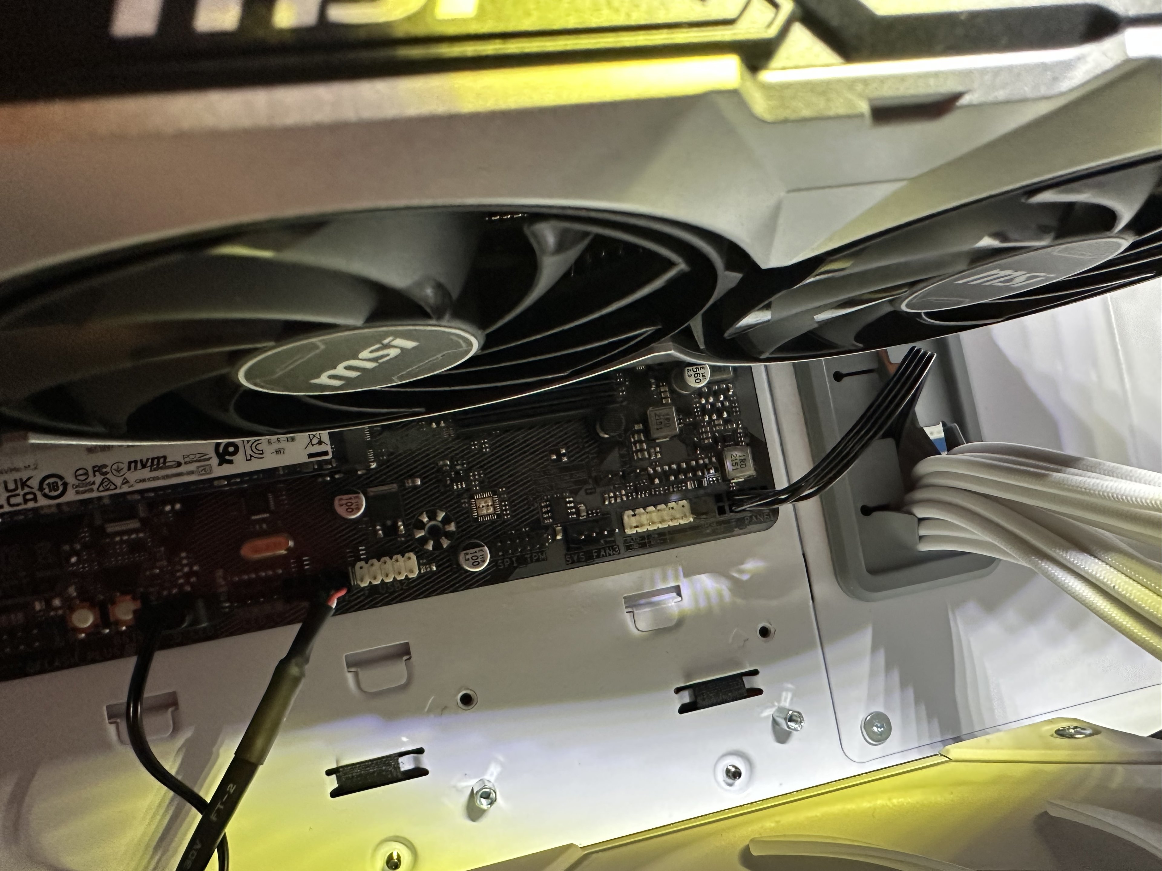

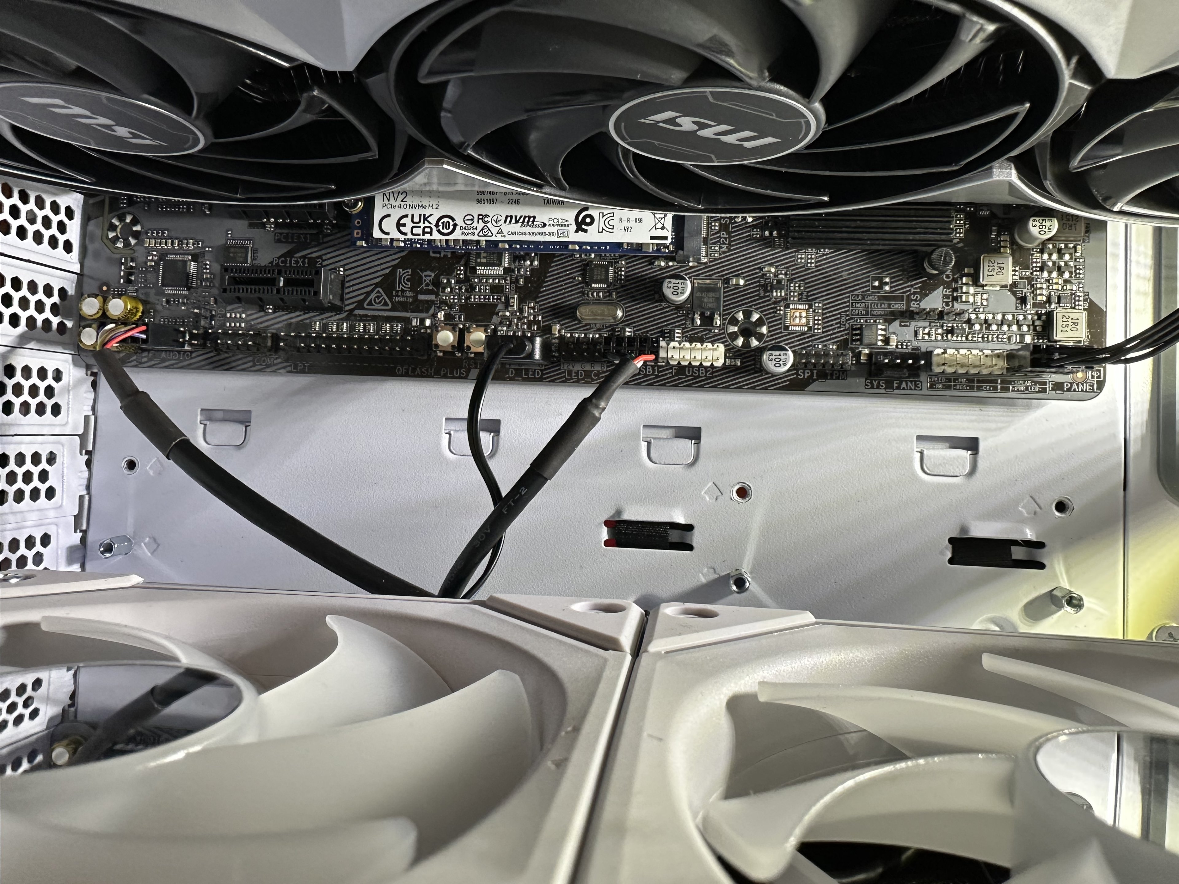

siehe Bild 2: du hast keinen Knopf des Gehäuses verkabelt an PWR oder Reset. Da passiert dann auch nicht viel.
Reaktionen: Piak und 4nanai

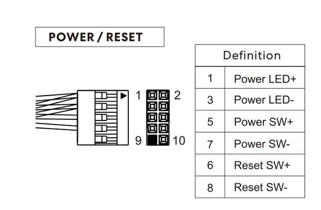

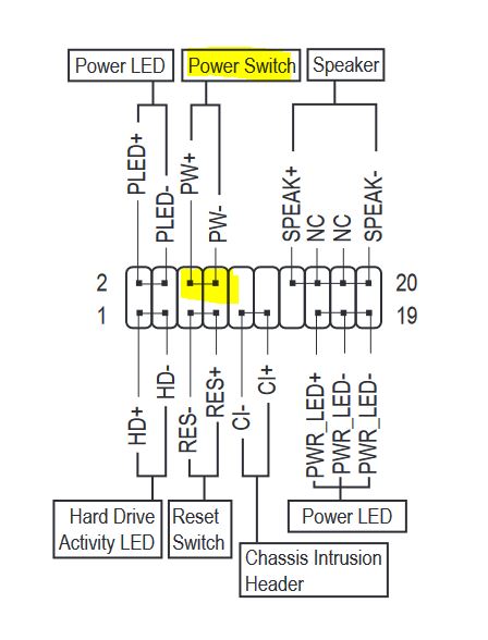

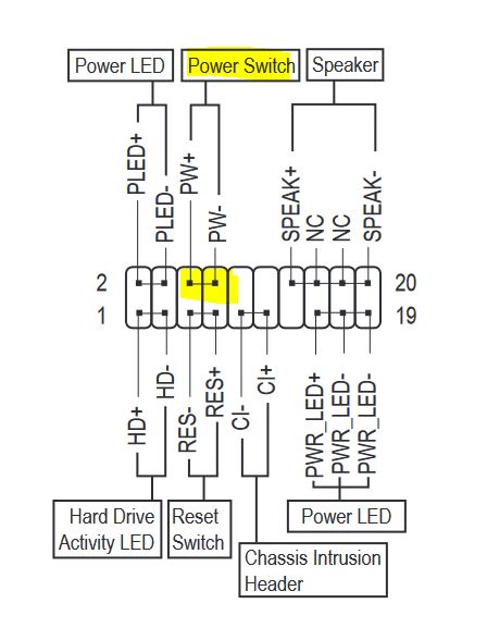

Hi,
am Power Switch Anschluss ist kein Pin belegt ?
Bild 2
Hast du den vorher belegt gehabt ?
Per Schraubenzieher überbrückt? Zum Starten?
Reaktionen: SeoPagel und miepel

Ja aber ich finde die Kabel nicht :D die müssten ja aus dem Gehäuse „hängen“ und bereit zum anschließen sein? :D ich Sitz echt schon lange vor dem Rechner, seh vermutlich den Wald vor lauter Bäumen nicht
Dann schließe zum test mal kurz wie in Post #4 beschrieben. Wenn er angeht kannst du dich auf die Suche nach den Kabel machen. Am besten dann einfach von Position der Gehäuseknöpfe den Kabeln folgen :)
Zum testen kannst du wenn du dir es zutraust auch per Schraubenzieher starten.
Halt die richtigen pins kurz überbrücken.
Der Stecker zum starten müsste ja aus der Front rauskommen.
@SeoPagel:

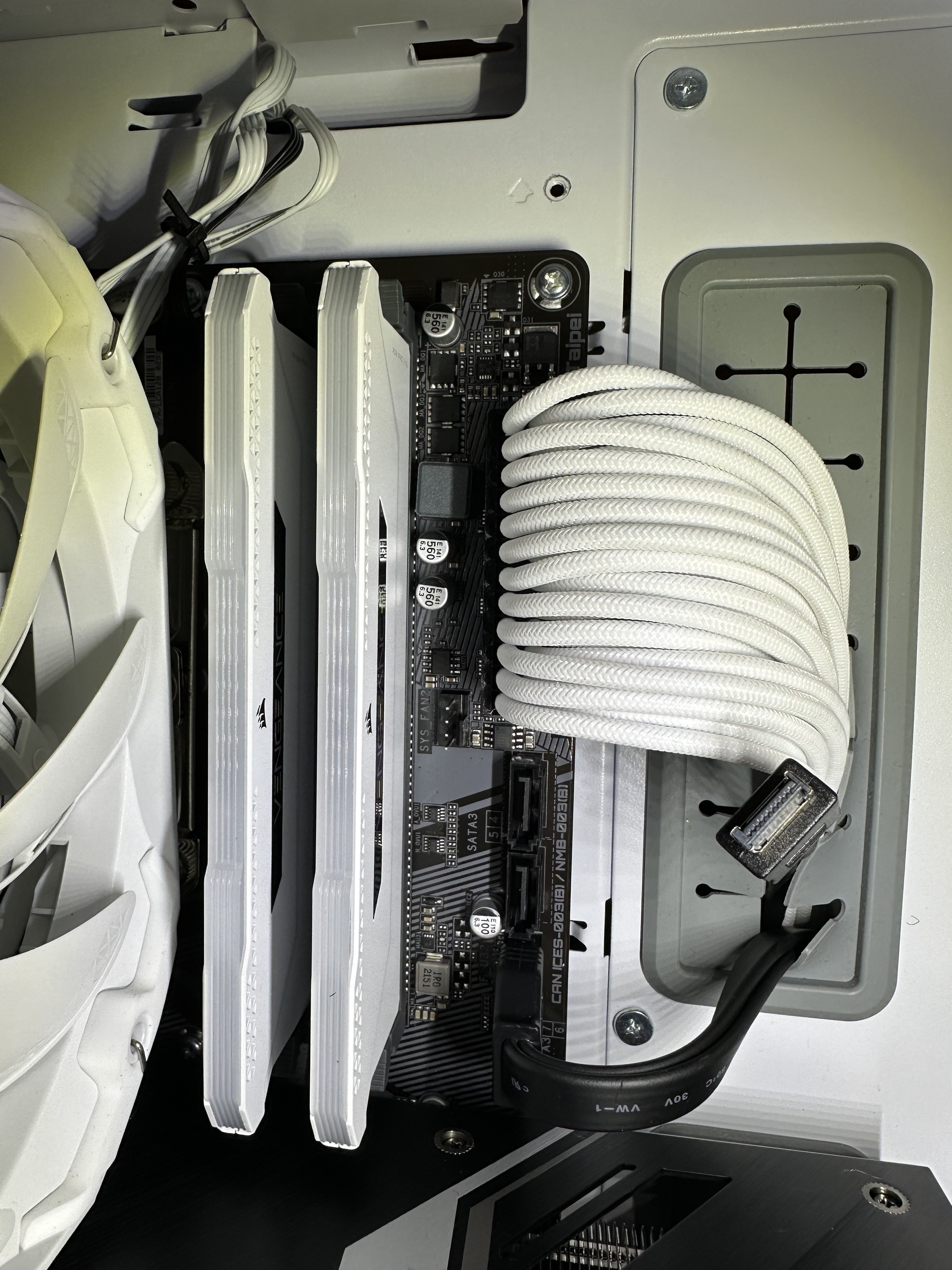

der 13600KF läuft auf dem MB ab BIOS F22 edit: müsste doch F20 sein. lässt sich im zweifel ohne erkannte CPU flashen. der CPU hätte ich allerdings ein etwas potenteres MB zur seite gestellt.
und ja, PWR etc am F_PANEL ist nicht angeschlossen. was genau hast da aktuell angeschlossen? überprüfe das nochmal.
außerdem fehlt unten ne reihe abstandhalter.

edit: F_USB1 und F_AUDIO scheinen auch nicht richtig zu stecken. edit: bei F_USB1 auf ne spiegelung reingefallen.
Schau nochmal bei Bild2: unten links hinter dem linken Gehäuselüfter wird das gesuchte Kabel hängen.
Ja bios Flash hab ich heute Mittag als erstes gemacht, sprich Mainboard und Netzteil haben heute schon funktioniert
Doch die stecken fest :)

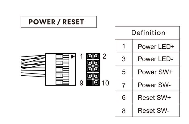

Hi,
anscheinend hat Lian Li einen Kombi Stecker also keine einzelnen 2er Stecker für das Gehäuse rausgebracht.
Oder sehe ich das falsch ?
Ist ein Kabel vom Gehäuse, auch vom Front Panel, aber ja Gefühlt fehlt an diesem Kabel der Rest
Auf Bild 2 sehe ich, dass zwei Mainboard-Schrauben fehlen und es sieht auch nicht so aus als würden dort Abstandshalter unter den Löchern sein. Irgendwie sieht das Mainboard am unteren Rand durchgebogen aus. Wenn sich Kontakte von der Rückseite des Mainboards durch den Lack schaben, könnte es Kurzschlüsse geben.
Bitte auch mal checken, ob da vielleicht wilde Abstandshalter unter dem Mainboard sind wo sie nicht sein sollten. Diese Abstandshalter können auch Kurzschlüsse verursachen.
Reaktionen: dB150, redjack1000 und SeoPagel

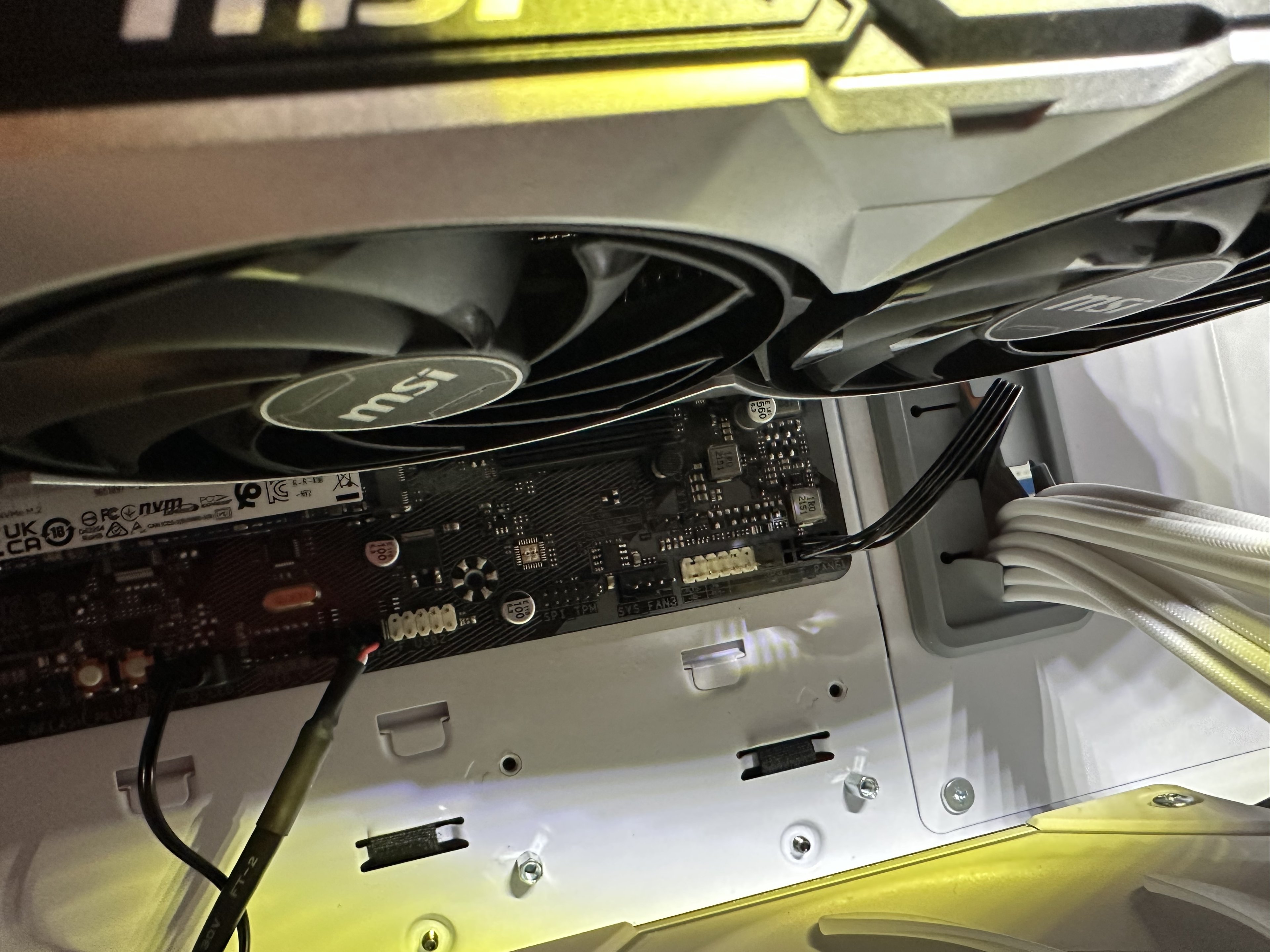

Bild 1, Kabel aus dem Frontpanel Bild 2 Kabel aus dem frontpanel in F_PANEL

Steckt F_Audio in Bild 2 eigentlich auch richtig? Da scheinen 2 PIN nicht belegt zu sein. Als wäre der Stecker einen PIN zu weit links gesteckt.
edit: und welches kabel steckt im F_Panel? Hat das Gehäuse einen Speaker?
Oder ist das das besagte Kabel für PWR und Reset?
Irgendwie sieht der USB Stecker aus, als würde er nicht korrekt auf dem Header sitzen, im Zweifelsfall lass lieber jemanden drüber schauen, der sich auskennt (nicht den Kollegen oder Nachbarn die kennen sich meist nicht aus!). Nichts für ungut, aber ich hatte erst heute wieder einen Kunden, der beim Zusammenbau ungefähr alles falsch gemacht hatte: Abstandshalter falsch, falsche und zu wenig Schrauben, USB Header mit Frontpanel verwechselt, dadurch Kurzschluss, einige Pins im Sockel verbogen, Grafikkarte falsch gesteckt...
Ergebnis: Board und Netzteil hinüber!
Wenn man einen PC "mangelhaft" zusammenbaut, so wie das hier der Fall ist, brauch man sich nicht wundern, das dieser dann nicht funktioniert.
Cu
redjack
Reaktionen: Odessit und handy.dealer

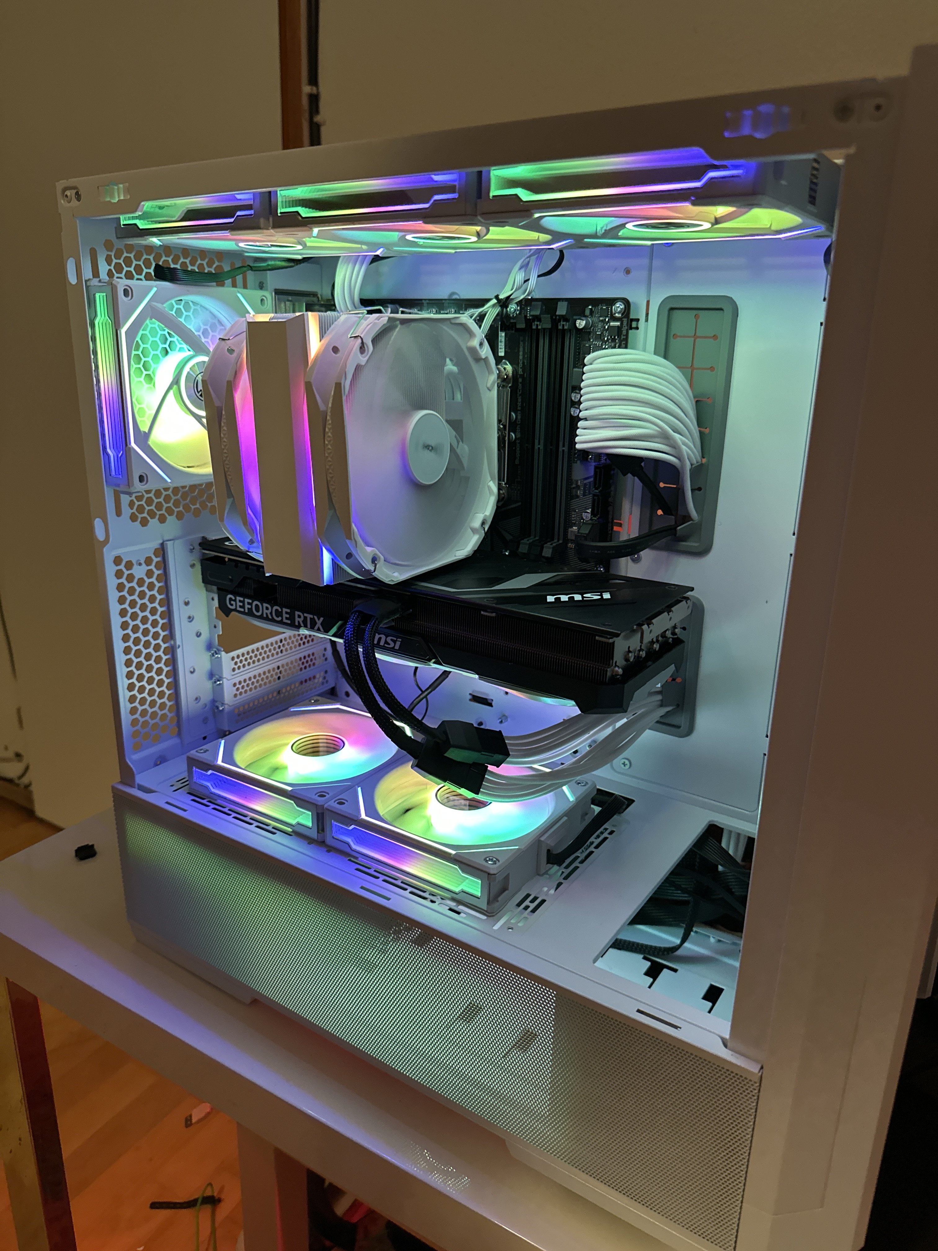

Läuft, Panel war falsch eingesteckt! Vielen Dank euch allen erstmal

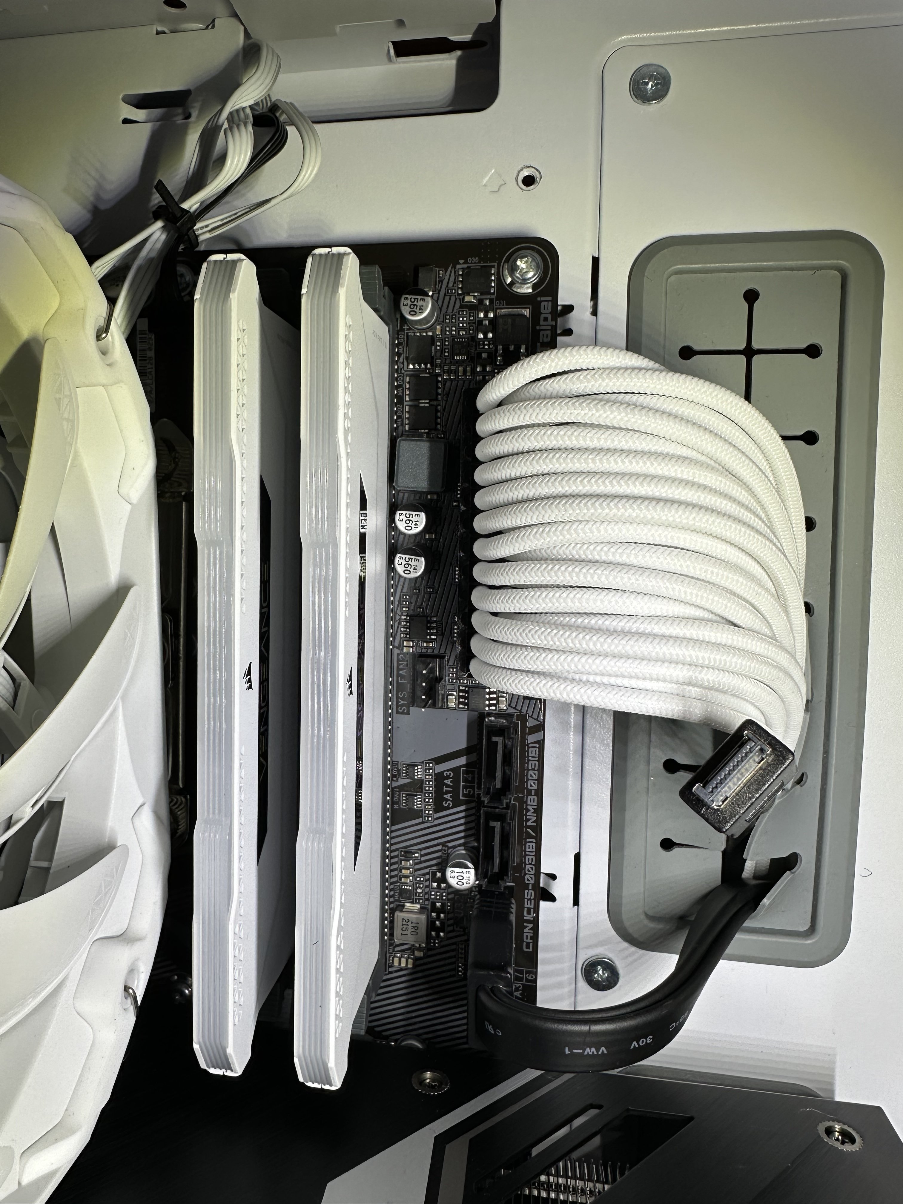

@SeoPagel: sehr schön. dann bitte noch die lüfter vernünftig montieren. und natürlich den RAM wieder einbauen:p
Reaktionen: t3chn0
Mein OCD schlägt zu...bitte, bitte. Die Lüfter unten müssen genau anders montiert werden, damit die GPU mit Luft versorgt wird. Dein Lüfter am Heck saugt die Luft rein, damit kommt es zum Wärmestau, auch der muss umgekehrt installiert werden.
Reaktionen: dB150 und SeoPagel
