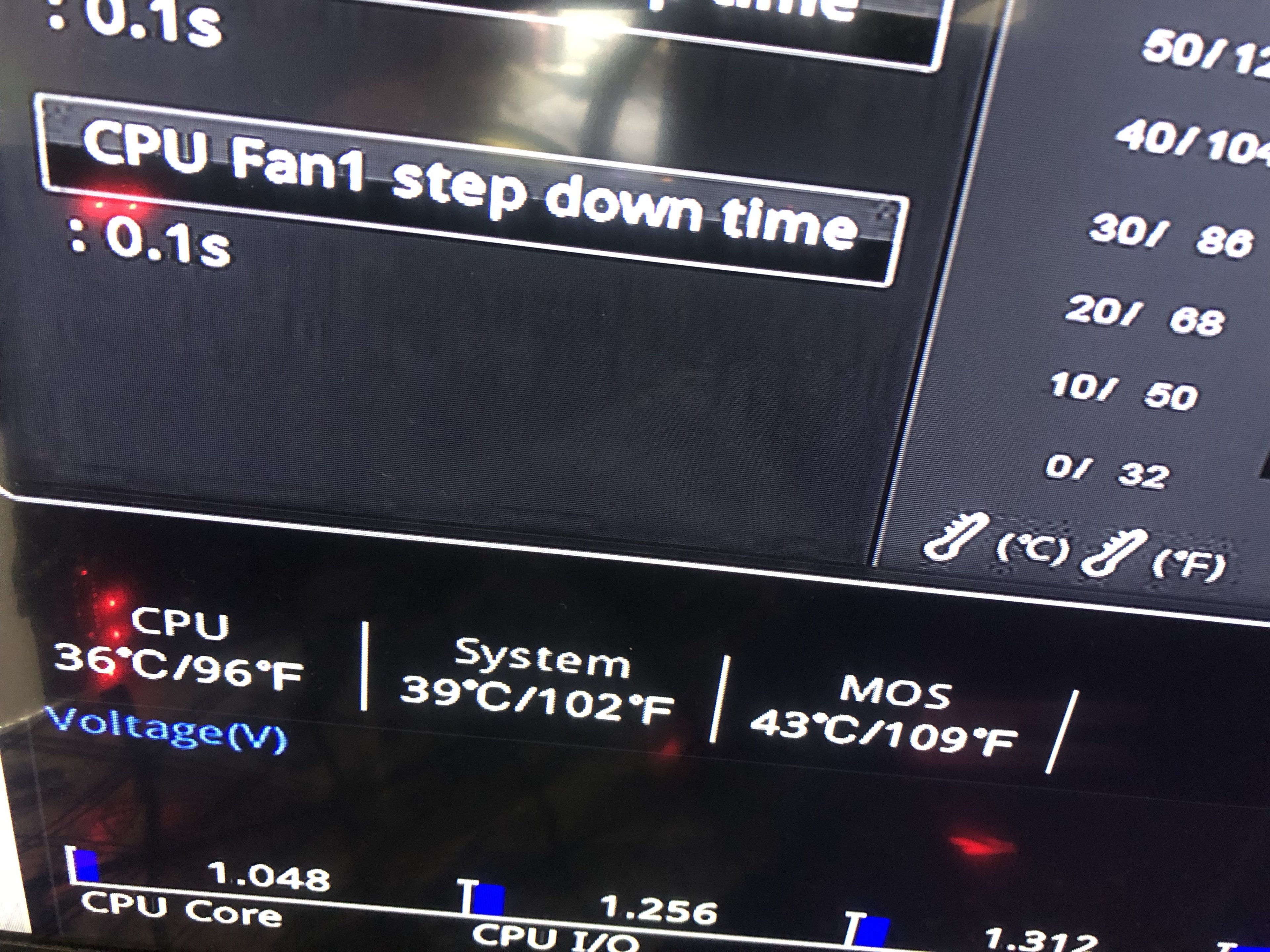

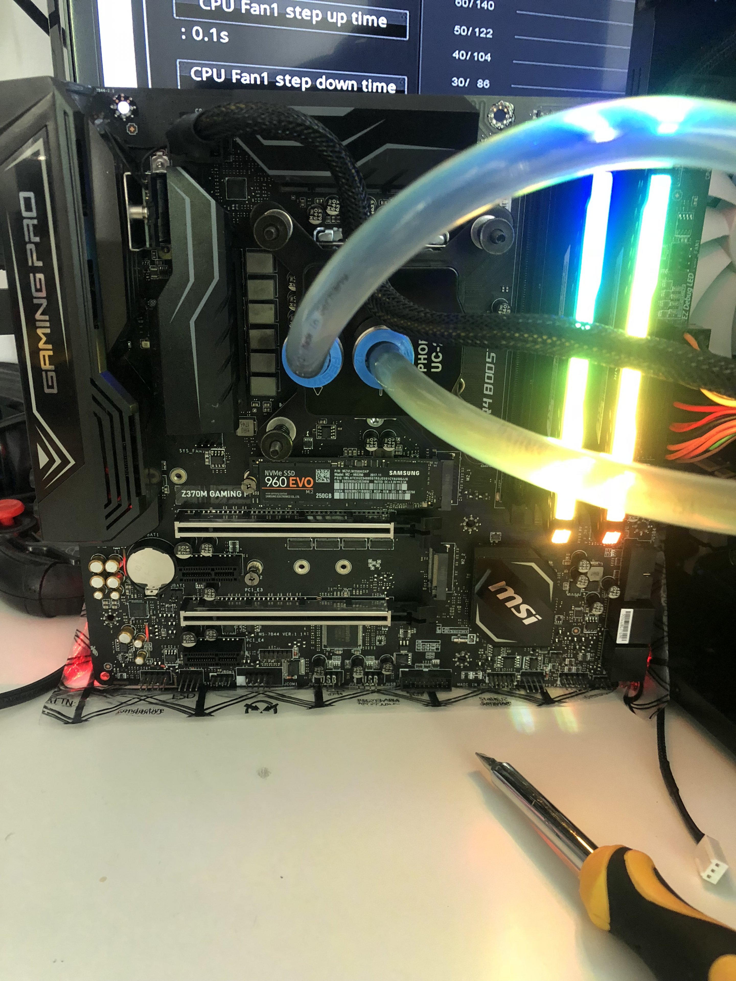

Gerade getestet. Kein Fehler! Bislang... Ich lass ihn im Biod noch weiterlaufen...

sicher das hinter dem mainboard keine abstandshalter sind wo sind wo sie nicht hingehören?
Ja abgezählt!
Werd jetzt mal das Teil ohne Blende (für die Anschlüsse) einbauen und schauen was passiert.
