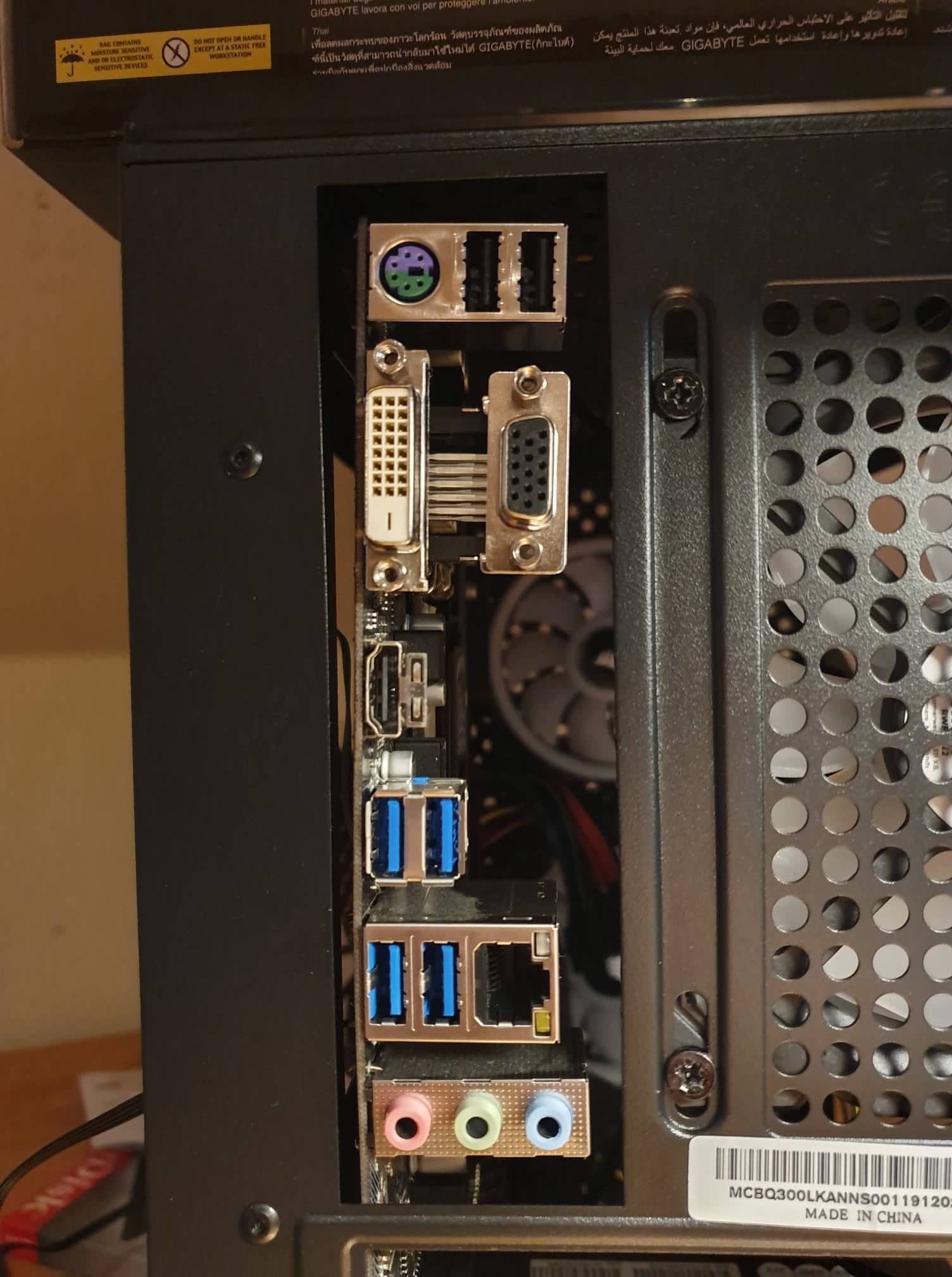

Ich habe jetzt mit 3 Unterschiedlichen Freunden von mir bei mir zuhause geguckt, die tippen alle auch auf das Mainboard bzw. die Stromversorgung im Mainboard. Das Mainboard sitzt zu 1000% richtig auf den richtigen Platzhaltern. Muss dazusagen das ich das Mainboard im Outlet von Alternate erworben habe und ohne Blende und Anleitung bekommen habe. Noch dazu ist mir nach dem Einbau eine Biegung des Mainboard aufgefallen. Also kein Knick sondern eher eine 'Rundung des Mainboard' festgestellt... Habe aber wiederholt alle Schrauben geprüft und auch alle Punkte wo sie sitzen soll, hatte das Mainboard glaube ich 3x Runter deswegen
Wusste nicht das die Foren in Konkurenz sind? Komme aber bei beidem Aufs selbe Hinaus, von daher habe ich denke ich mal mittlerweile meine Diagnose. Defektes Mainboard wäre das dann wohl.
Das ist ne ganz schöne Biegung^^
Ab zurück damit.

Wie kann man denn ein Mainboard so schief einbauen?
Da fehlen doch sicher Schrauben ... .
Sicherlich nicht.... Ich bin zwar bescheuert aber nicht dumm.. an allen 4 ecken befestigt
Da gehören aber mehr als 4 rein. Wenn du auch nur 4 Abstandshalter verschraubt hast, fehlen da schon mal welche. Und wenn keine drunter sind, wo eigentlich noch Schrauben reinkommen, dann kann sich das Board dort "besser" durchbiegen. Noch schlimmer: keine Abstandshalter drunter, andere Schrauben aber verwendet. Sieht zwar nicht danach aus, aber entweder das Board sitzt nicht richtig drin (liegt es am Rand vielleicht irgendwo auf?) oder es ist total verzogen.

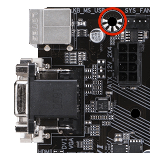

Ich will Dir nicht zu nahe treten, aber die fehlt sicher:
795678
ansonsten wäre das Board so verbogen, daß es nicht mehr funktionieren würde.
Da sind doch sicher nicht alle Schrauben richtig drin! Davon ab ist die Hardware eine echte Katastrophe, Azubi hin oder her, dann spart man halt noch den ein oder anderen Monat und kauft sich ein günstiges AMD Setup was man in Zukunft wenigstens noch aufrüsten kann. Guck dir lieber YouTube Videos an wie man einen Pc zusammen baut. Ein Mb wird mit mehr als 4 Schrauben befestigt..
@wuselsurfer da ich das Mainboard gestern Abend noch ausgebaut habe für den Rückversandt an Alternate kann ich mit 10000%iger Sicherheit sagen das genau dieser halter auch verschraubt war....
