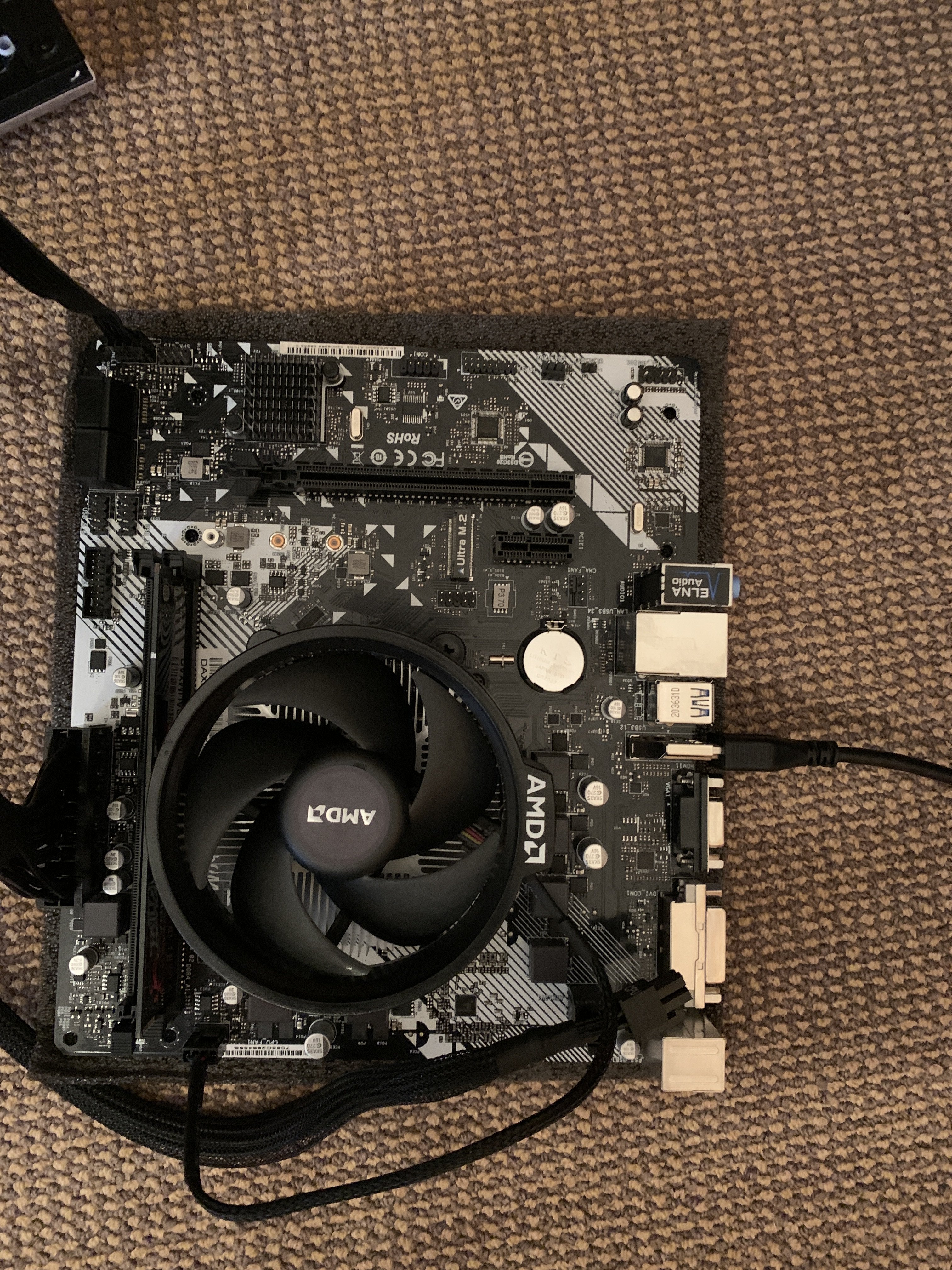

neuer pc startet zwar aber kein bildsignal

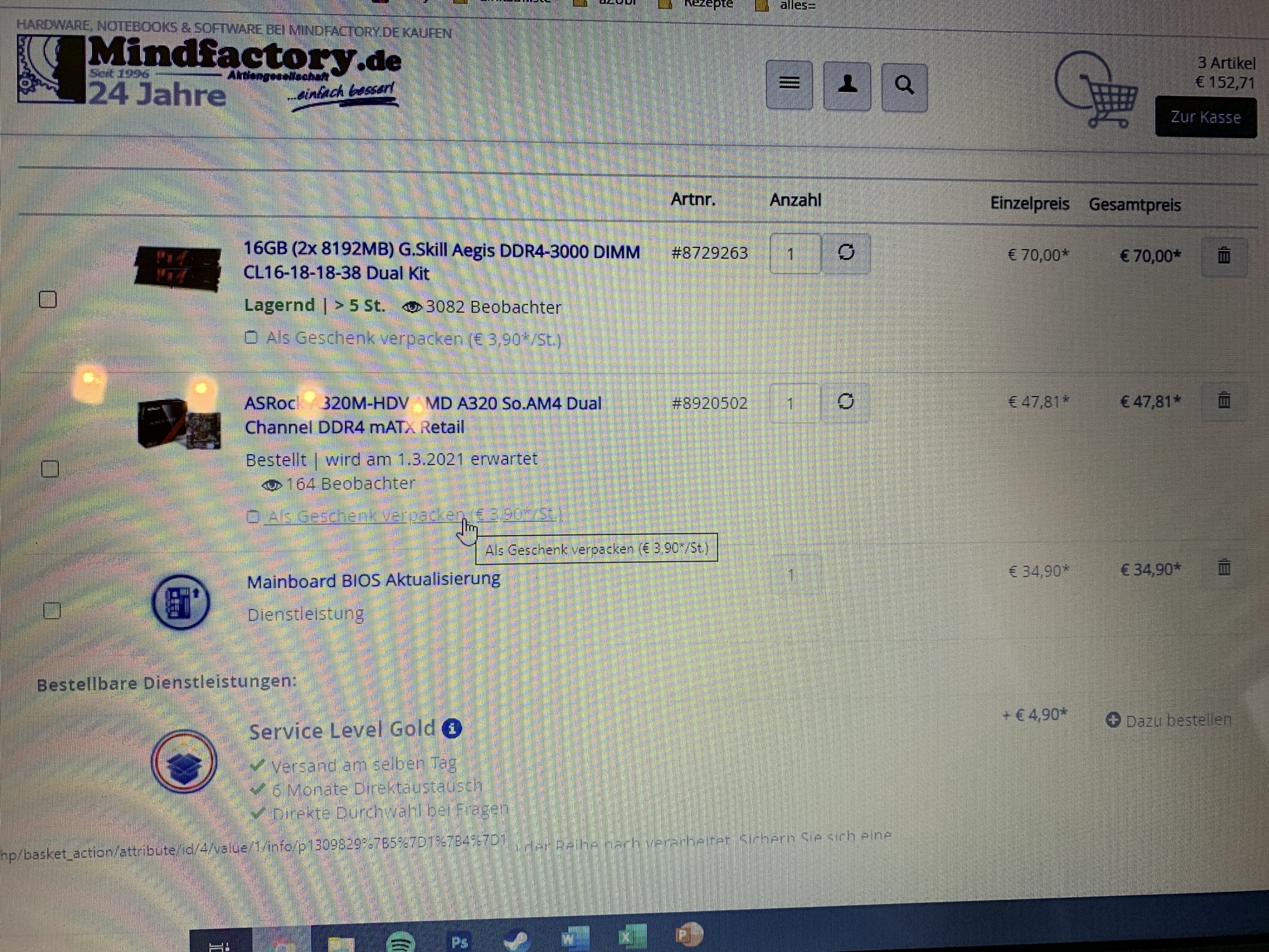

Das geile an dem Board ist ja, wenn man mit einem Update die 3xxxG und 3xxx lauffähig bringt, unterstützt er nach dem Update keine 2xxx (oder früher) mehr, wenn ich die Warnungen bei den neuen Biosversionen richtig verstehe. Also Update mit dem alten Prozessor - aber, um zu sehen, obs geklappt hat, muss man erst den neuen Prozessor einbauen - ganz toll, was hat ASROCK denn da für einen kleinen Bios-Chip verbaut..

Ihr könnte aber trotzdem noch Folgendes probieren: Alle USB-Geräte und SSD von Strom und Board trennen, nur 1 RAM-Riegel einsetzen und jede Bank einzeln mit jedem Riegel testen, Kontrollieren, ob die beiden Stromanschlüsse auf dem Board (24polig und 4polig) korrekt angeschlossen und fest eingerastet sind.

also der mainboard beeper war neben dem PowerSwitch angeschlossen? Kein Ton?hanky848 schrieb:hatten wir schon gemacht, sollte alles funktionieren
Welchen ton macht er, wenn du ohne RAM startest?

mach das bitte. Für knapp 90 euro gibts deutlich coolere Boardschrismoto schrieb:Für die 35,- Aufpreis des BIOS-Updates, kannst Du ein besseres B450-Board kaufen,

ich würde sogar das: https://www.mindfactory.de/product_info.php/MSI-B550M-PRO-VDH-DDR4-AM4-Retail_1388359.html kaufen... Im Moment für 79,- im Mindstar.
