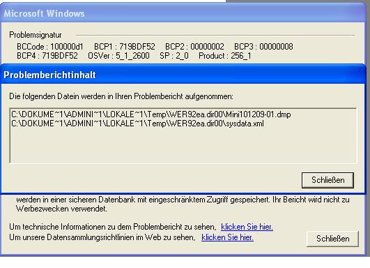

Hallo, ich habe das Problem, das mein Pc ständig aus geht und anschließend sofort wieder von alleine hochfährt.
Ich habe mir die Komponenten hier im Forum unter "Perfekter Game-PC" zusammengestellt und selbst zusammengebaut. Es sind alles neue Komponenten von hardwareversand.de
Nun geht er nach 3min - 4Stunden von selbst aus und fährt dann sofort wieder hoch. Es kommt kein piepsen o.ä.

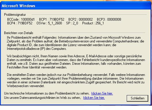

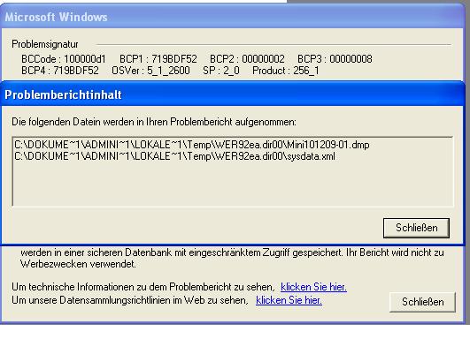

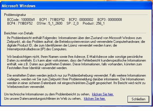

Nach dem hochfahren will er an microsoft den Problembericht senden. Ich habe davon mal screenshots gemacht und als jpg 1 bis 3 angehängt

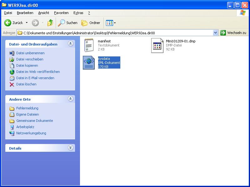

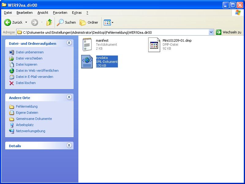

hey, habe gerade mal die Datei aus deinem Fehlerbericht in google eingegeben:
sysdata.xml
Mach das mal, kommen ziemlich viele Beiträge und eventuell die Lösung deines Problems. Konnte mich leider gerade nicht reinlesen, da mir die Zeit dazu fehlt.
Lg
Danke dir, hab jetzt auchmal gegoogelt:
Gefunden und behoben:
- Auslagerungsdatei min und max auf gleichen Wert gestellt
- Im System - Erweitert - Autom. Neustart deaktiviert
- alle gefundenen (auch versteckte) "sysdata.xml" gelöscht
- alle dateien in Ordner Windows/minidump gelöscht

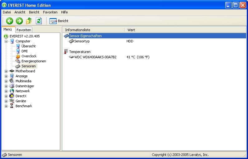

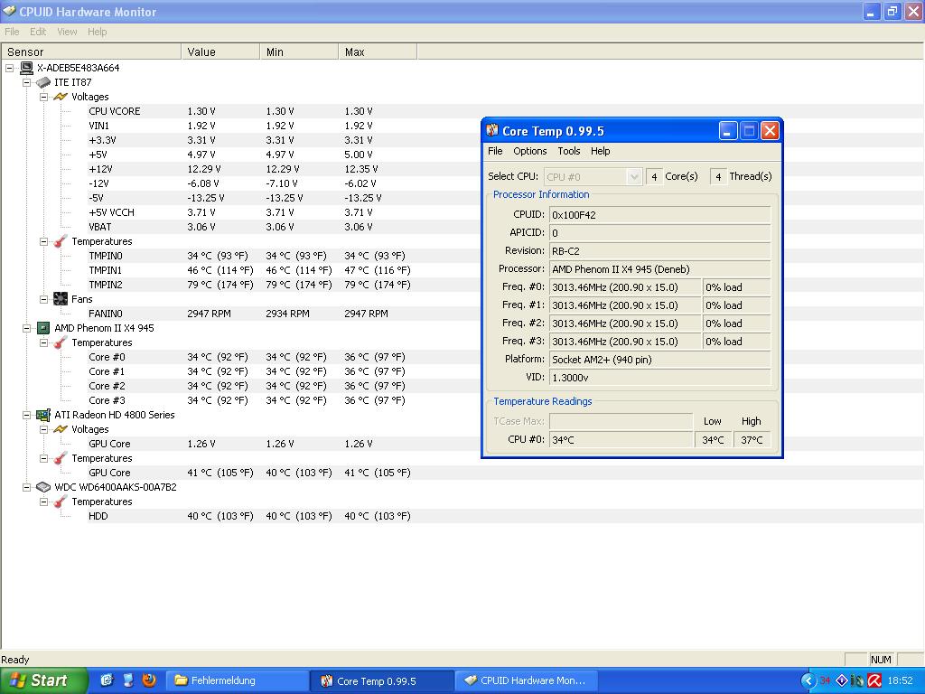

4. Mit Everest die Temperaturen und Voltzahlen auslesen (Computer -> Sensoren), das im Idle Zustand und unter Last.

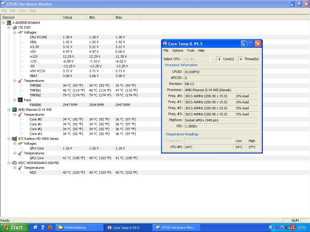

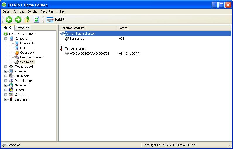

Bei Everst habe ich nur einen Sensor und keine Voltanzeigen
Habe aber mal noch zwei andere Programme auslesen lassen, ich hoffe damit kann jmd. was mit anfangen
