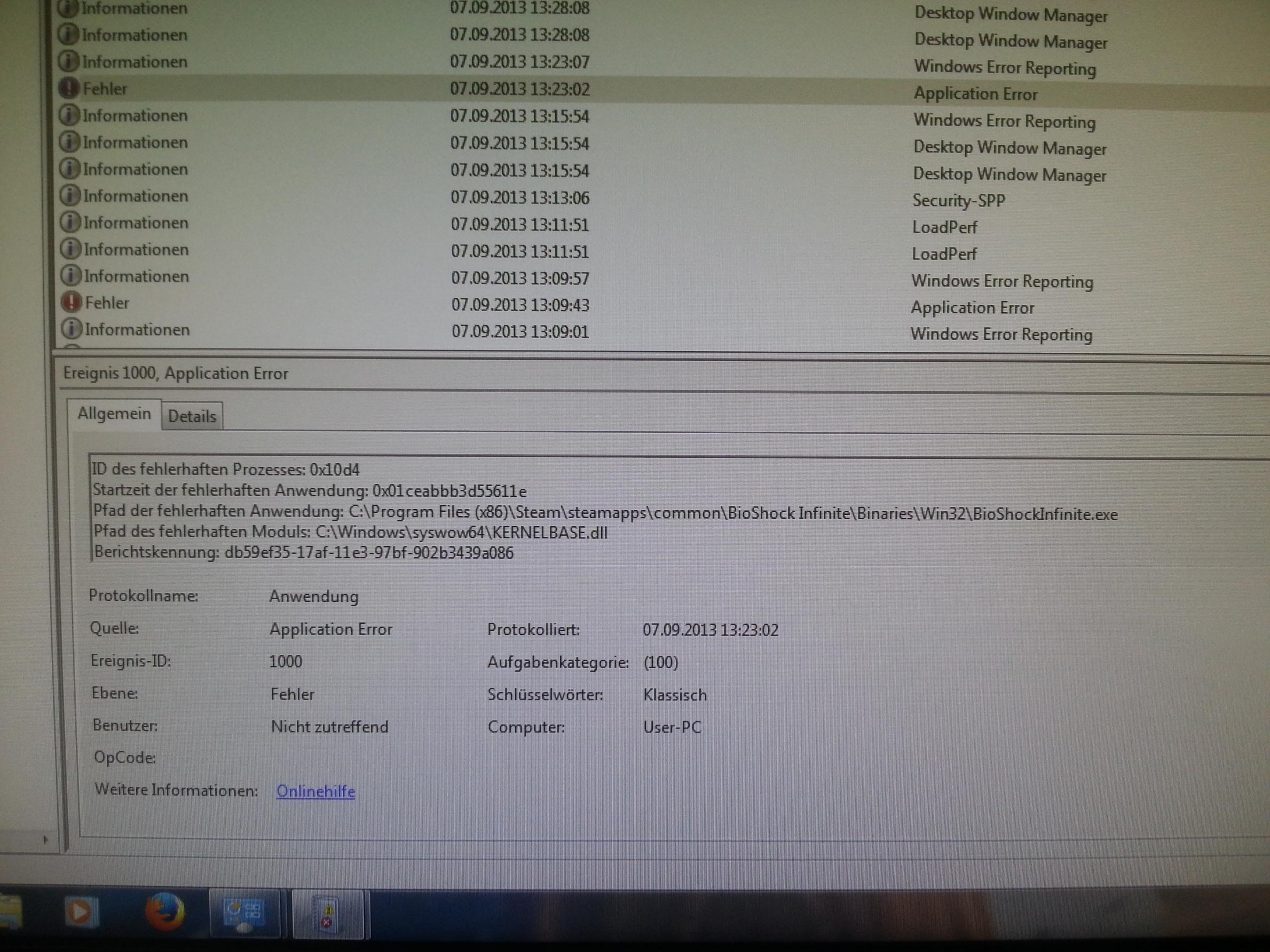

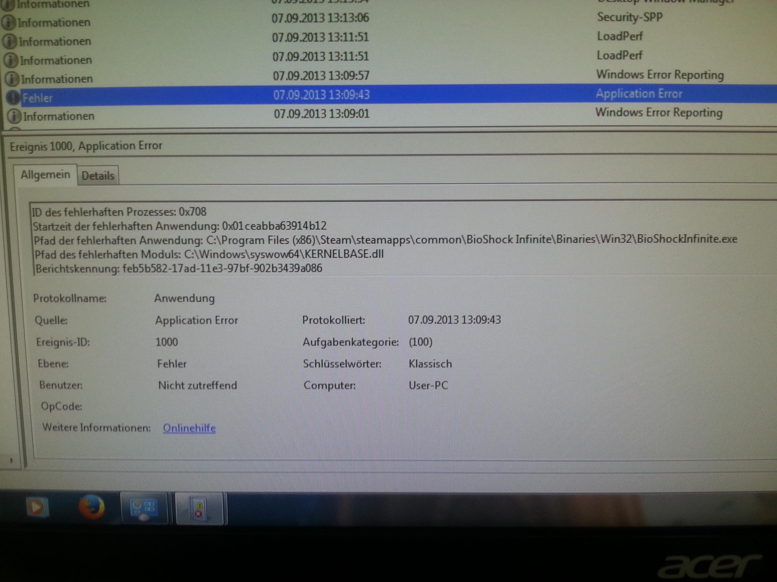

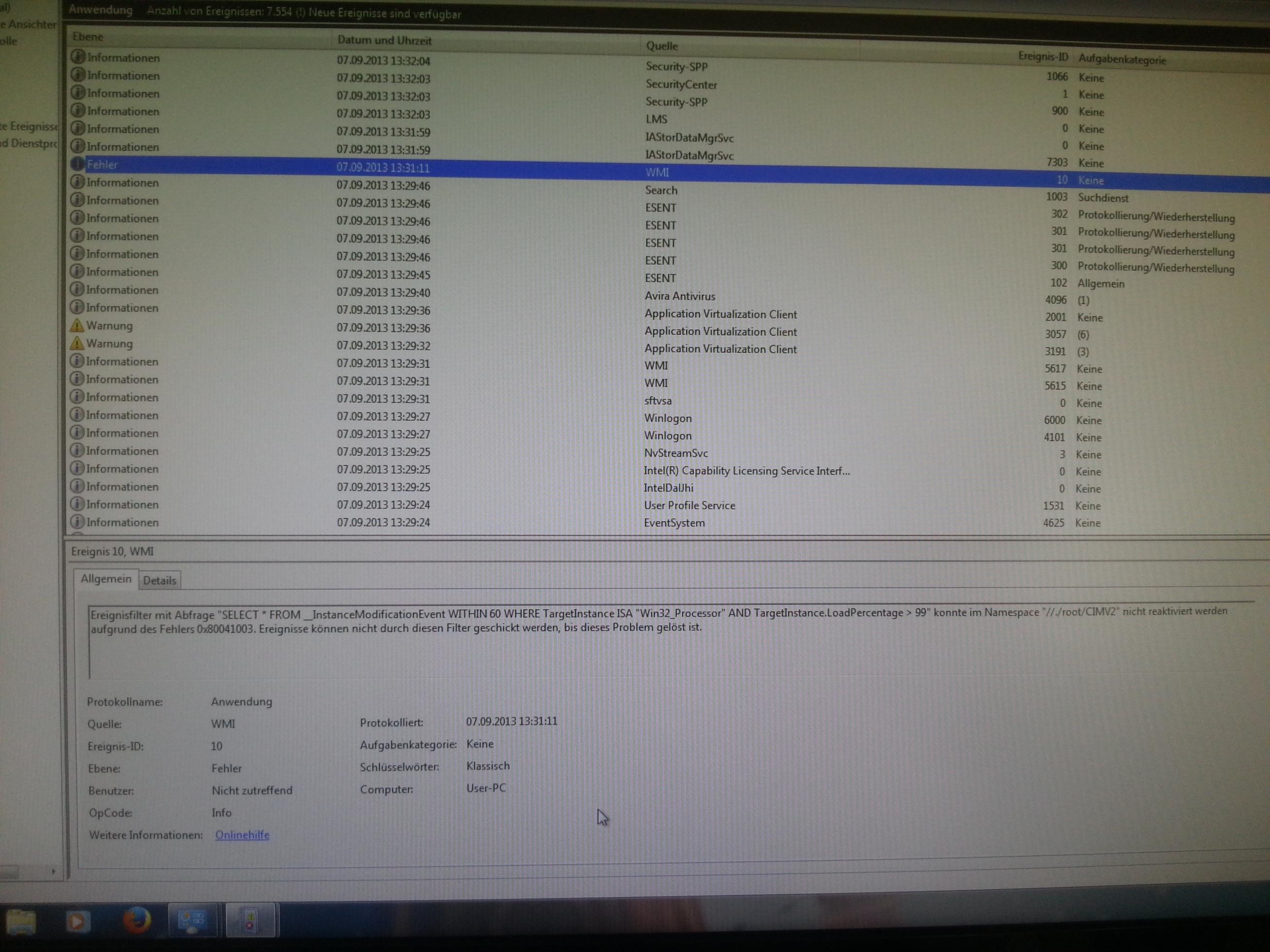

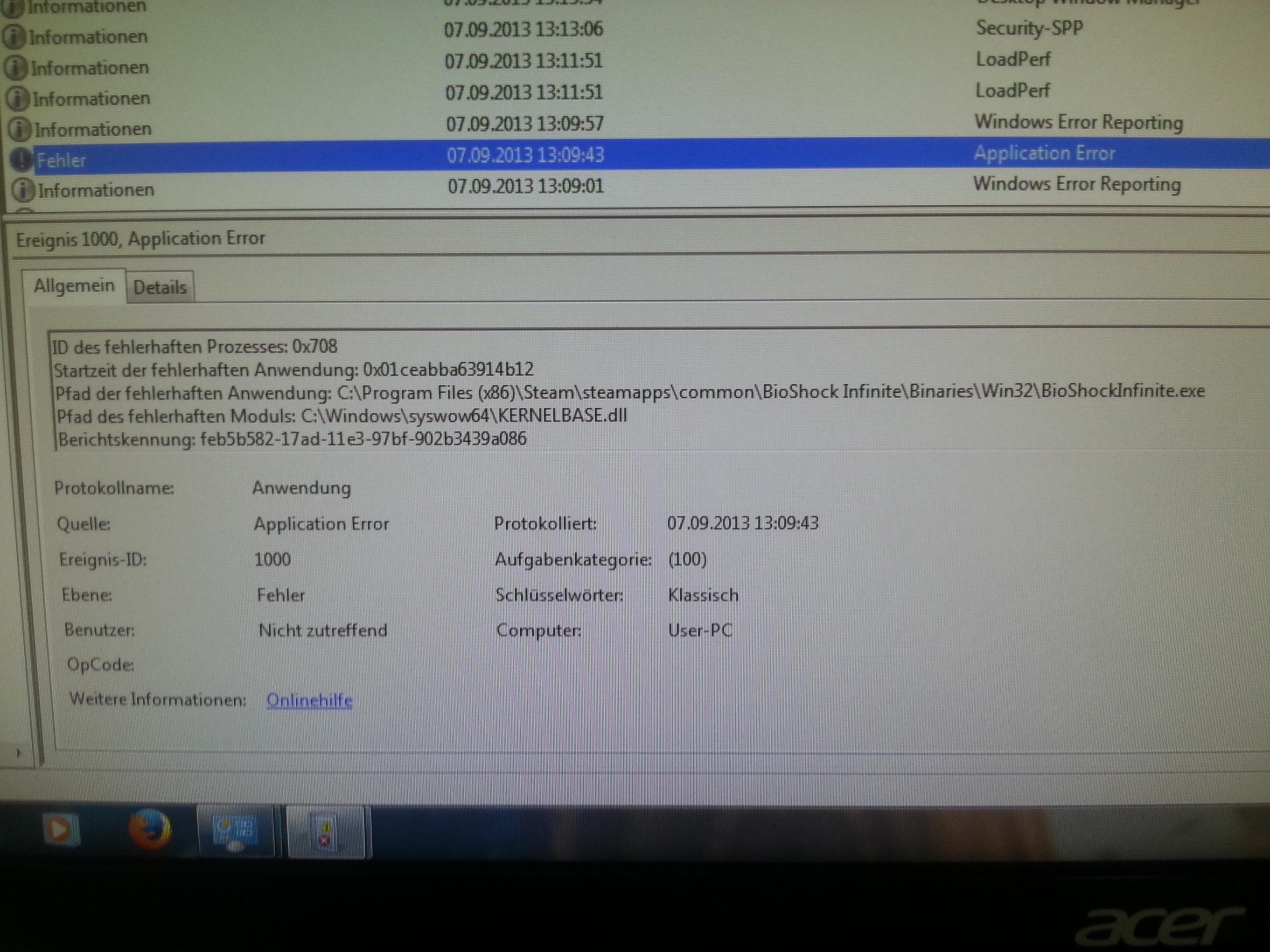

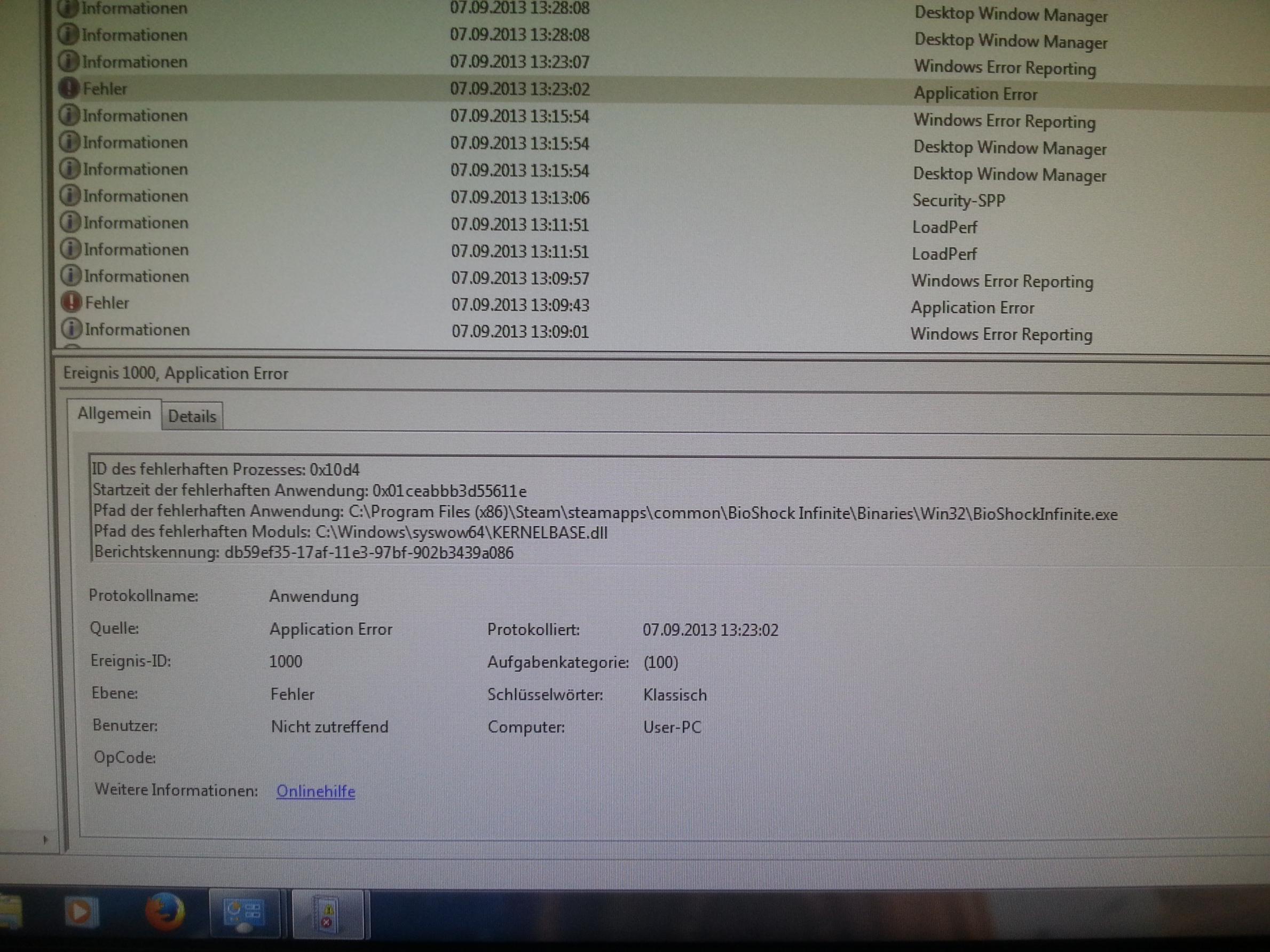

edit// was mir noch eingefallen ist du kannst höchstens noch in der Ereignisanzeige gucken was das für ein Fehler ist da gibt es unten auch ein Beschreibungsfeld wo steht warum das spiel abgestürzt ist.
also du gehst in die Systemsteuerung ----> Verwaltung -----> Ereignisanzeige---> Windows Protokolle ------> Anwendung oder System
dann gehst du mit der Maus darauf wo Fehler steht mach einfach mal ein screen davon und poste den hier.
Vielleicht kriegt man da ja noch was raus
