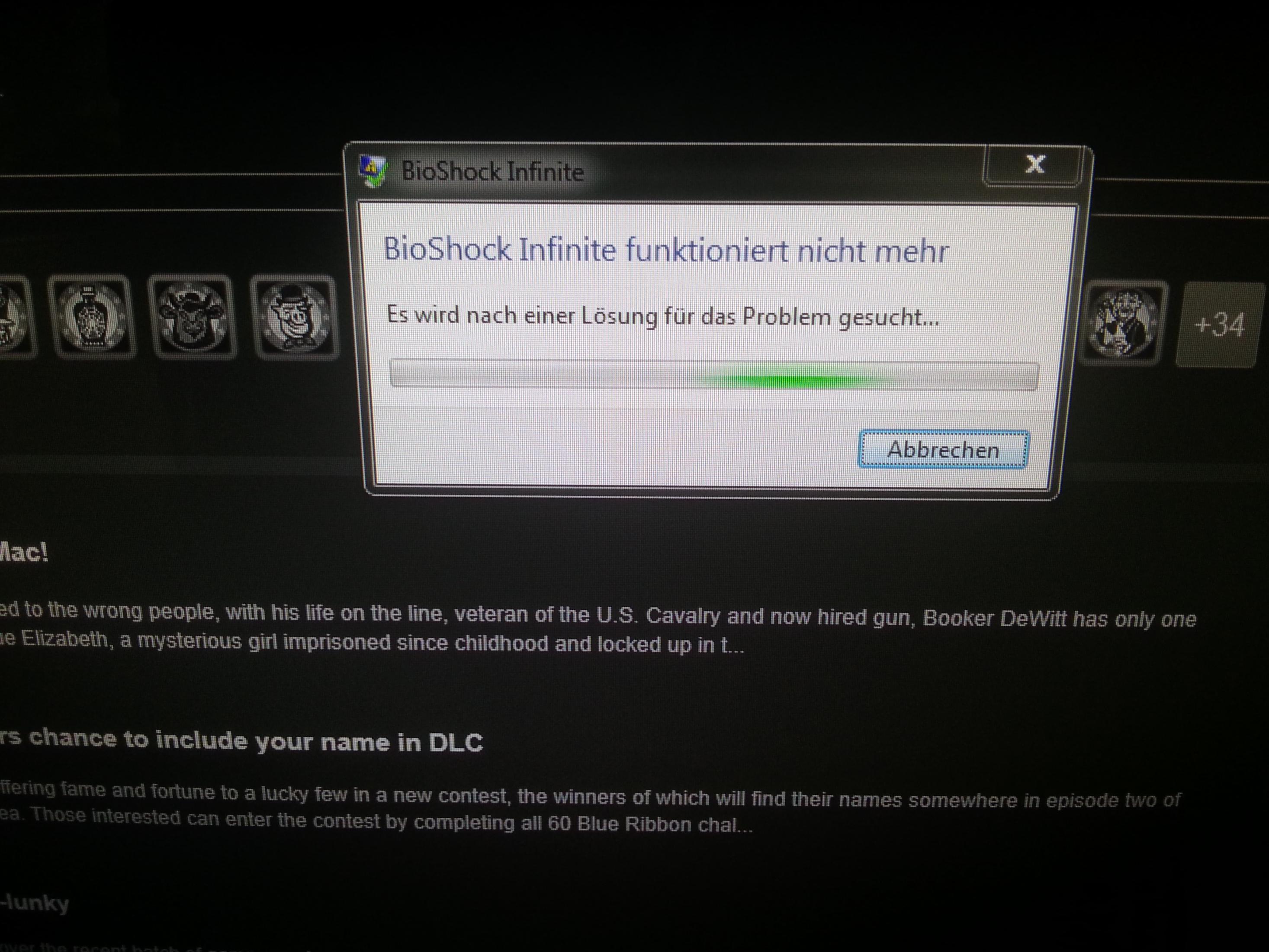

Ich habe mir nach ner halben Dekade mal wieder einen PC gegönnt. Und nach anfänglicher Begeisterung beginne ich diese Entscheidung langsam zu bereuen. Ich besitze 3 PC Spiele (Battlefield 3, Bioshock Infinite & Torchlight 2) wovon ich lediglich das letzte völlig anstandslos zocken kann. Bei den beiden anspruchsvolleren haut es mich völlig willkürlich (mal nach 5 Minuten, mal nach einer Stunde) zurück auf den Bildschirm. Bei Bioshock Infinite erscheint dann eine Fehlermeldung das die DirectX 11 Karte entfernt wurde & die Treiber aktualisiert werden müssen. Bei Battlefield eine ähnliche Nachricht. Ich hatte den aktuellsten drauf. Ich habs mit älteren versucht. Ich habe sämtliche Grafikoptionen de- und installiert. Ich habs mit der aktuellsten Beta versucht. Jedes Mal das selbe. Ich bin absolut kein Technikgeek und kann mir nicht erklären warum es nicht läuft. Ein Auslastungsproblem? Ein Überhitzungsthema? Total überfragt.

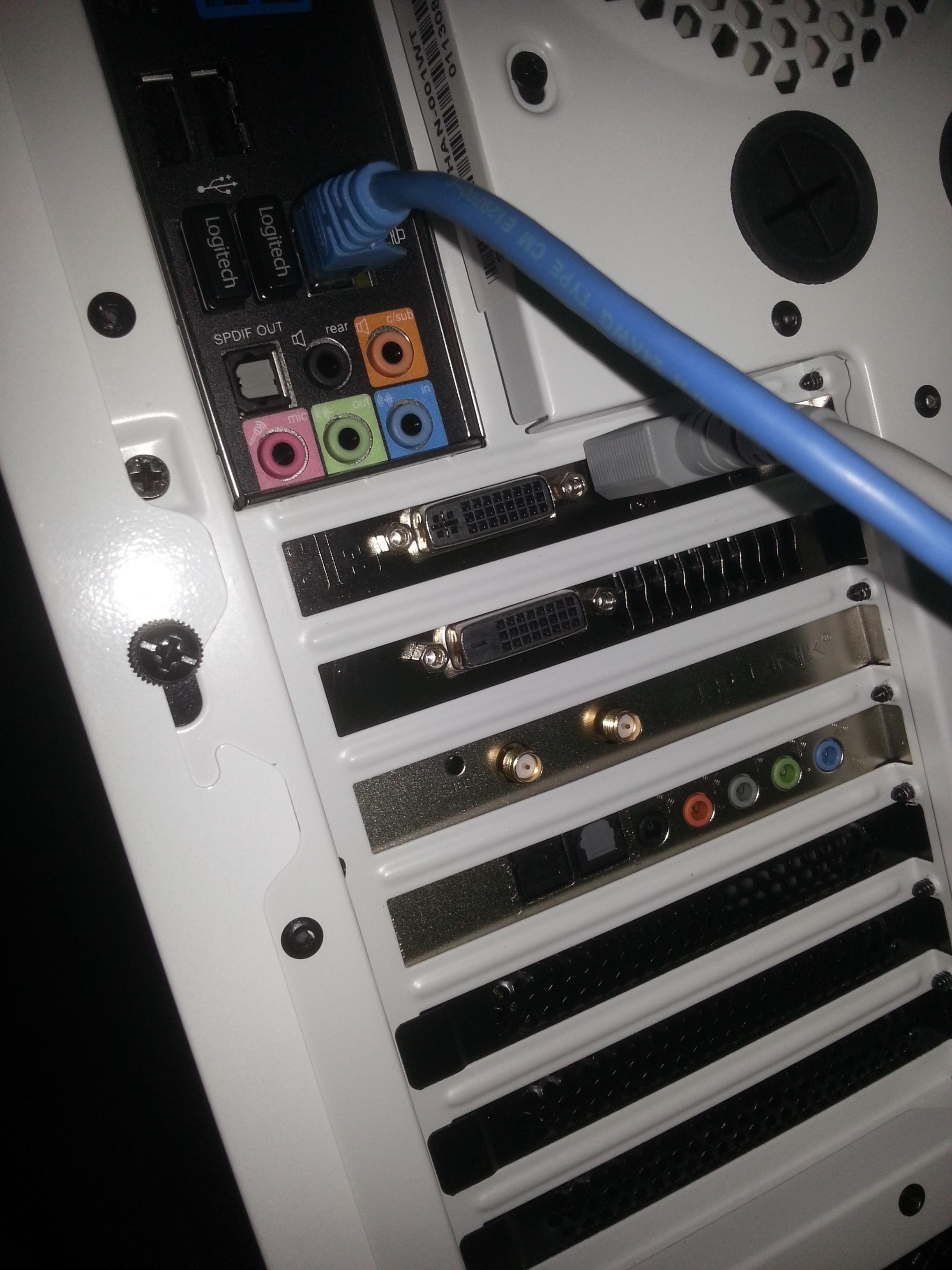

Das graue ist das HDMI Kabel zum Monitor. Ich werde nun mal versuchen ein wenig zu zocken, dann die Fehlermeldung screenshotten & Temp auslesen.

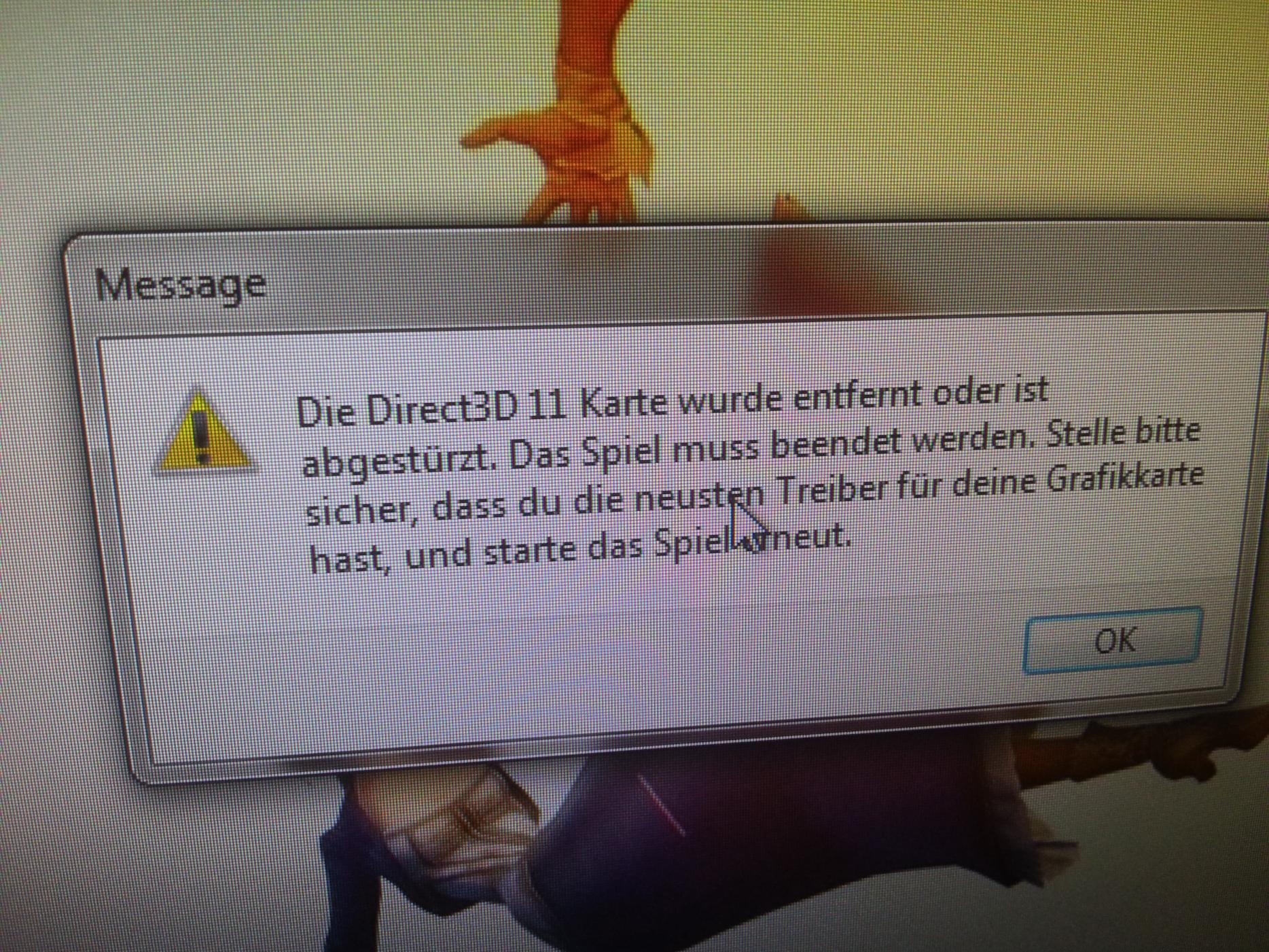

Das sind nun leicht andere Fehlermeldungen wohl weil ich jetzt den aktuellsten Beta Treiber draufhabe. Die sagen gleich mal gar nichts aus. Aber davor mit dem aktuellsten "lizensierten vollwertigen" hieß es in etwa "Ihre DirectX11 Karte wurde entfernt. Bitte aktualisieren Sie den Treiber auf den aktuellsten Stand".

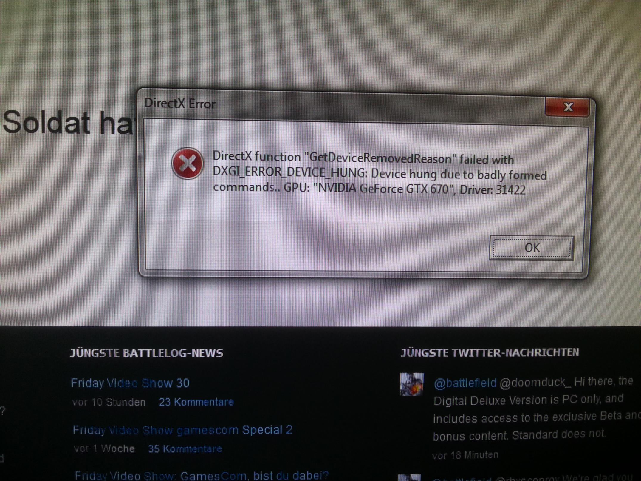

Auch mit diesem Treiber Absturz. Nun wieder mit folgender Fehlermeldung:

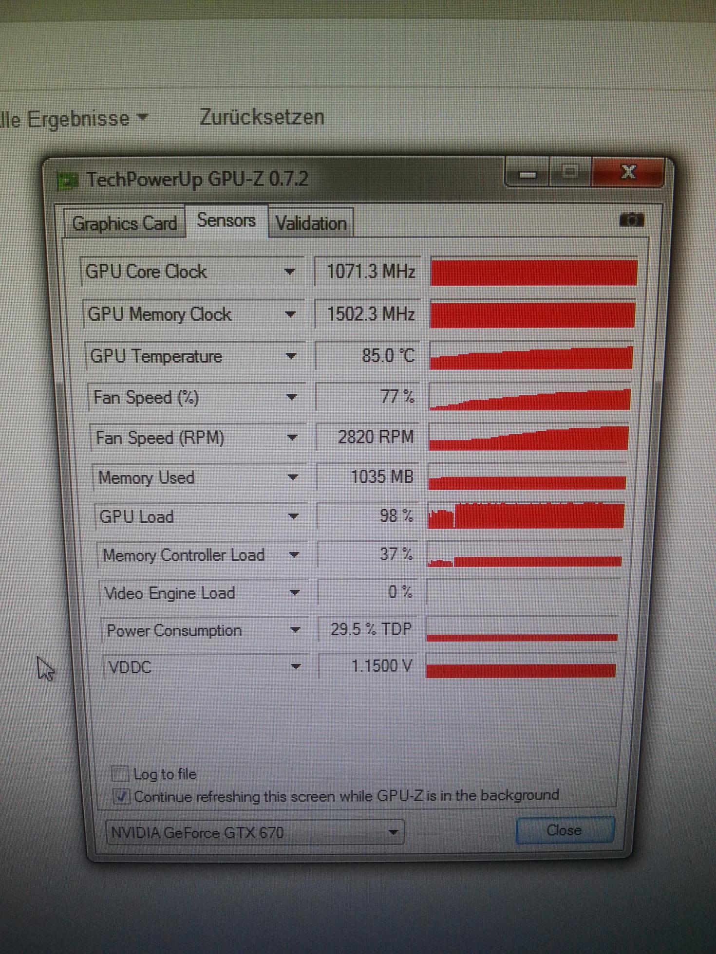

Ich werde nunmal GPU-Z versuchen.

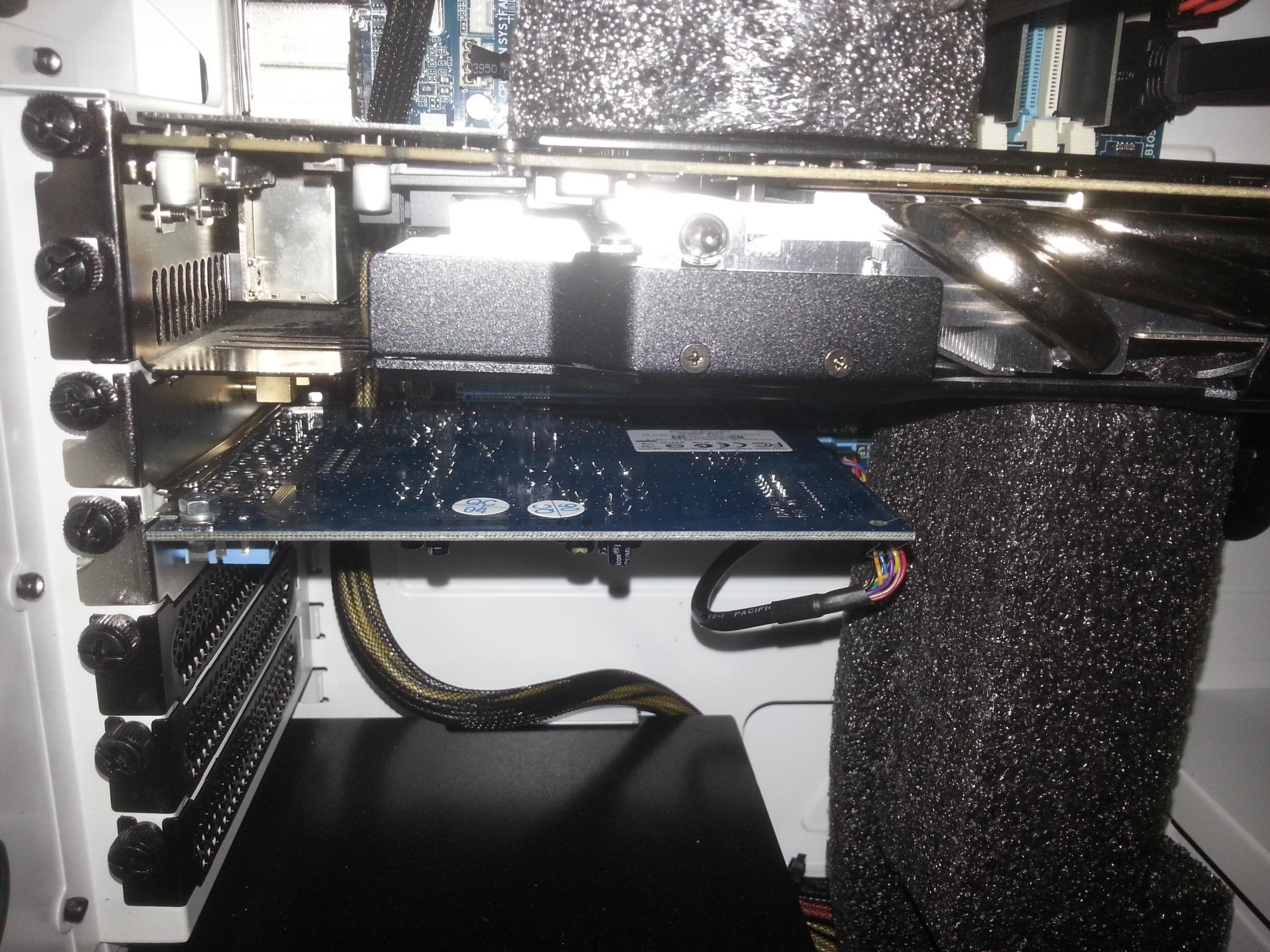

Zu hoch....? Ok...? Ich werde ihn jetzt jedenfalls mal aufmachen & den Sitz prüfen.
Sitzt alles sauber. Ich hab keinen Peil mehr.

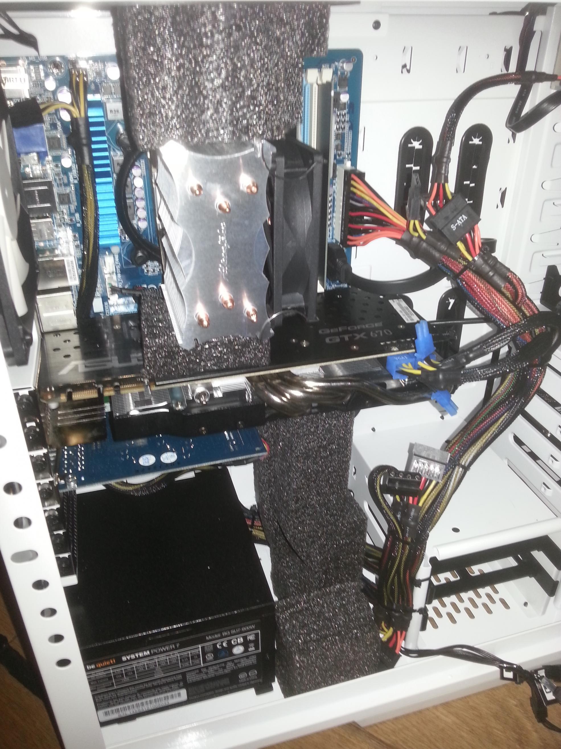

die Temps der Grafikkarte sind schon recht hoch, allerdings mmn. noch nicht grenzwertig. Steigt die Temperatur noch weiter an? Auf den Fotos hat die Graka schon sehr wenig Platz zum Atmen und ich denke die Hitze wird sich dort stauen.
Also 85 Grad dürften jetzt noch nicht zu abstürzen führen... Vielleicht ist die Karte defekt?
lade dir doch bitte noch "core temp" oder CPU-z runter und guck dort auch nochmal nach den Temperaturen. Hast du auch neuste Chipsatztreiber installiert? Hast du die Grafikkarte schon in einem anderen Rechner ausprobiert + den spielen dazu? Ist zwar alles bisschen umständlich aber man muss ja nach Ausschlussverfahren gehen :/
Ich würde erstmal die Transportsicherungen entfernen (die ganzen schaumstoffklötze!!) Dann sollten auch Temperaturprobleme nicht mehr auftreten (falls das die Ursache ist) :)
Eigentlich sollte die GraKa bis 100° keine solchen Probleme machen. Beobachte mal ob die Temperaturen weiter ansteigen.
achja die Schaumstoffklötze würde ich auch so schnell es geht entfernen^^. Wenns alles nichts nützt würde ich nochmal Windows neu aufsetzen und nochmal alle aktuellen Treiber installieren wie aktuellen grafiktreiber (oder Treiber der auf der mitgelieferten CD ist) , Chipsatztreiber Mainboard usw... halt alles was die Hardware an software benötigt und dann nochmal die Spiele testen.
Wie hast du den Sitz der Karte geprüft? Mal rausgezogen und wieder eingesetzt? Ansonsten wie schon gesagt den Schaumstoff da raus und die Temperatur weiter überwachen.
Oh man als ich das mit dem Schaumklötzen las dachte ich schon ich Depp das isses. Die 4 rausgenommen und nun bewegt sich auch der Lüfter oben....darf man ja eigentlich niemanden sagen aber online ist man ja anonym.:D Naja, peinlich. Sorry, bitte um Nachsicht.

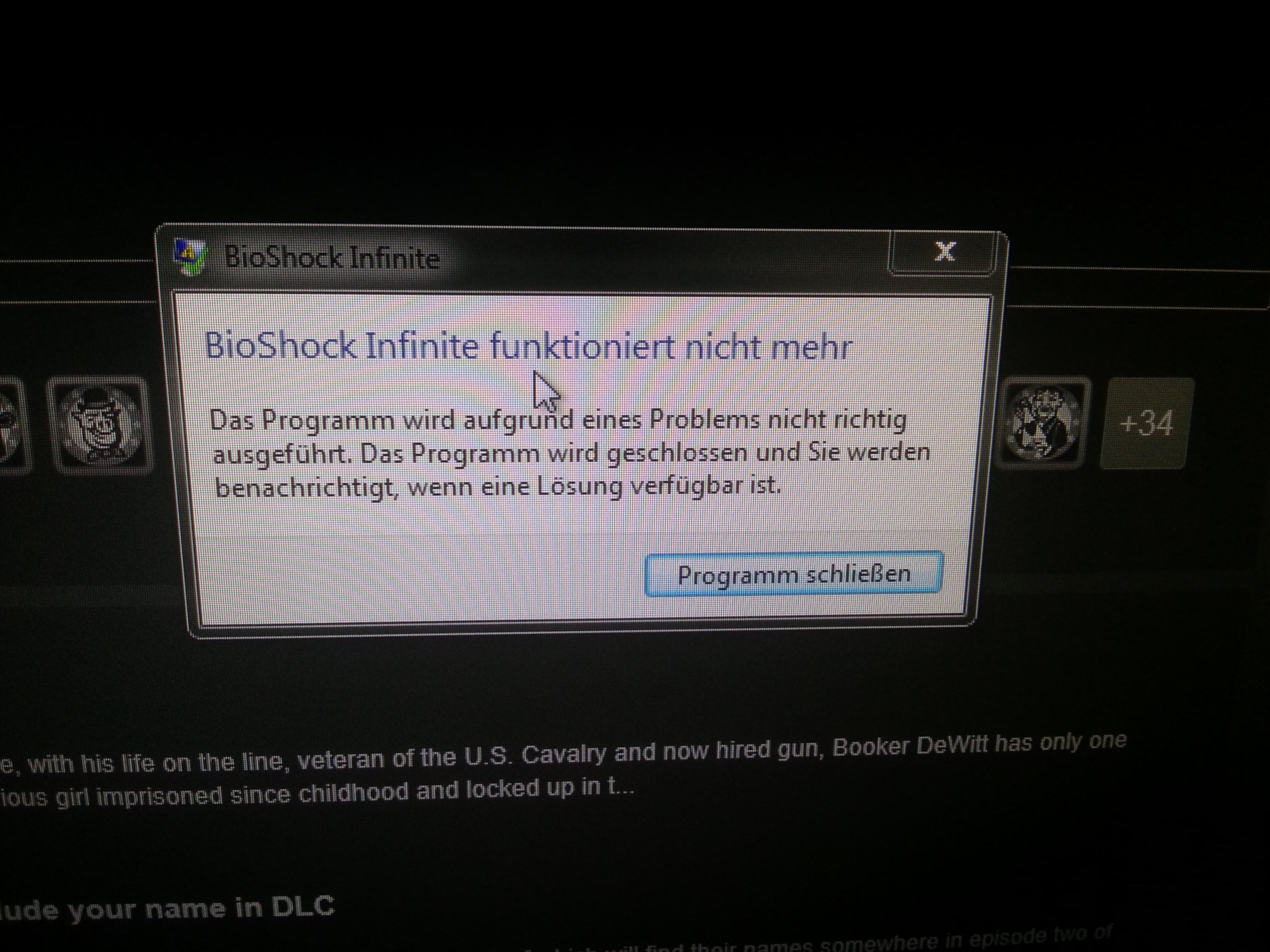

Dann probierte ich nochmal Bioshock Infinite. Gut 95-100 Minuten. Keine Probleme. Dann beendet, für heute reichts mir langsam. Dann nochmal BF3 probiert. Keine 2 Minuten später kam das:
Ich werde morgen/heute es weiter versuchen, Temperaturen von CPU/GPU posten. Für heute nochmal vielen Dank für die vielen Ratschläge, bin echt super dankbar.
BF3 hat öfters Probleme mit Übertakteten Grafikkarten, um welche GTX 670 handelt es sich denn? ist sie übertaktet? Wenn ja würde ich den Takt absenken und es dann nochmal probieren. Wenn das nicht hilft könntest du die Voltage der Grafikkarte noch ganz leicht (!) anheben das soll das Problem bei vielen behoben haben.
