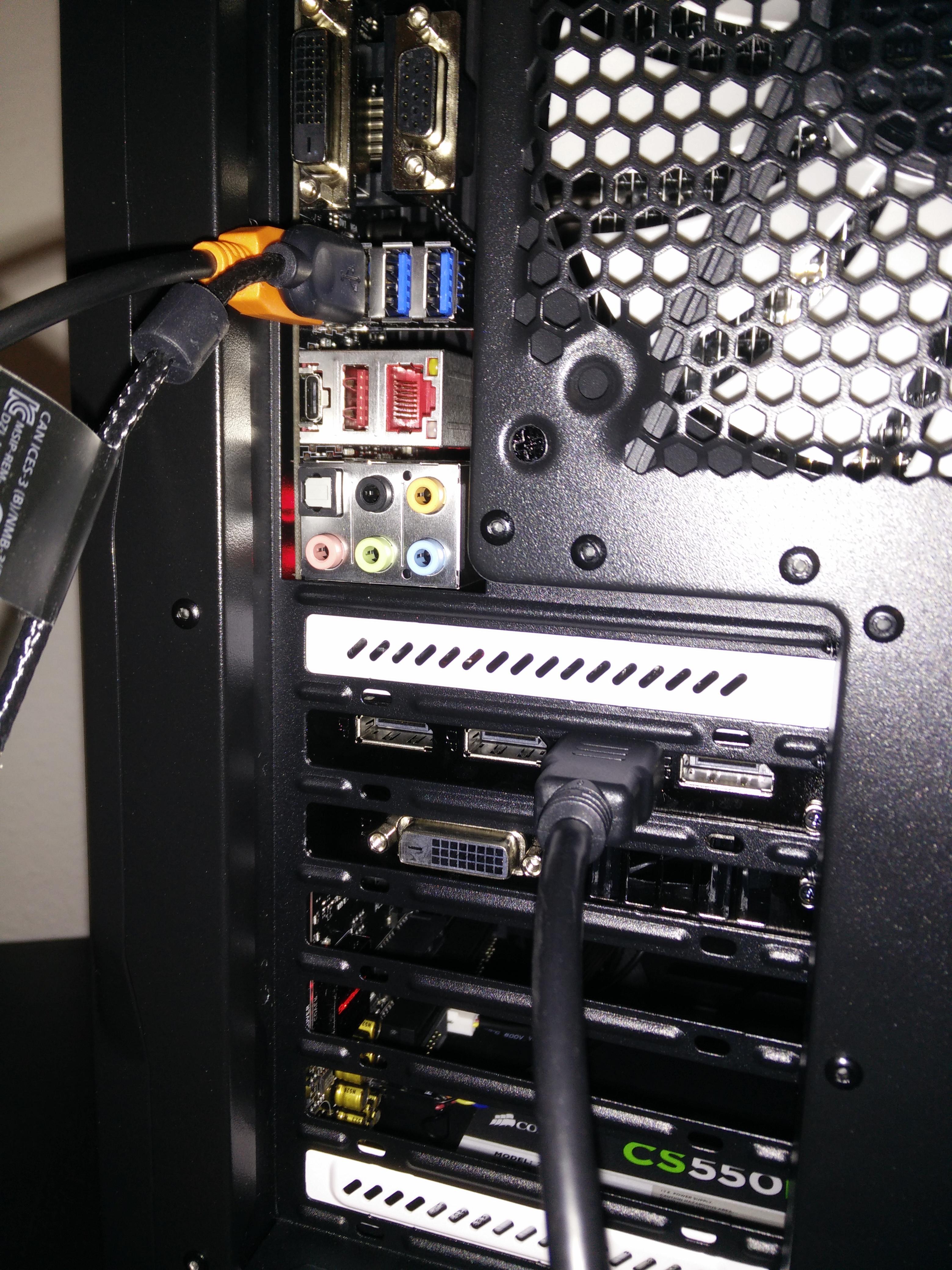

Hast du den Monitor auch mit dem richtigen Port verbunden? Ergo mit der Grafikkarte und nicht mit einem Anschluss am Mainbaord I/O-Shield? (Kommt öfters vor, als man denken mag.)

du hast den Monitor aber schon an der Graka und nicht am Board angeschlossen, oder?
und nicht über HDMI Kabel anschliessen sondern DVI oder VGA Kabel,da HDMI erst mit Windows geladen wird.

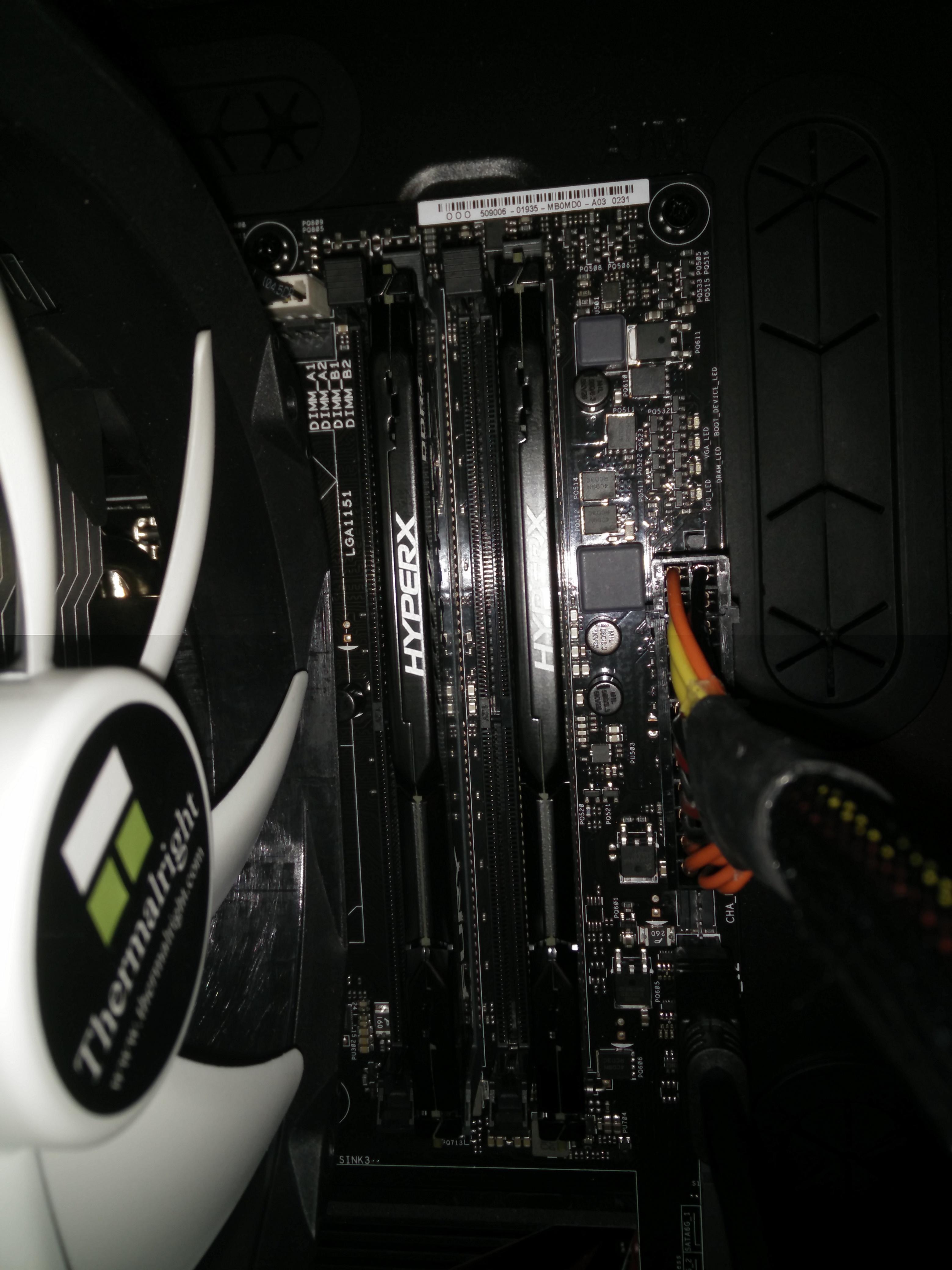

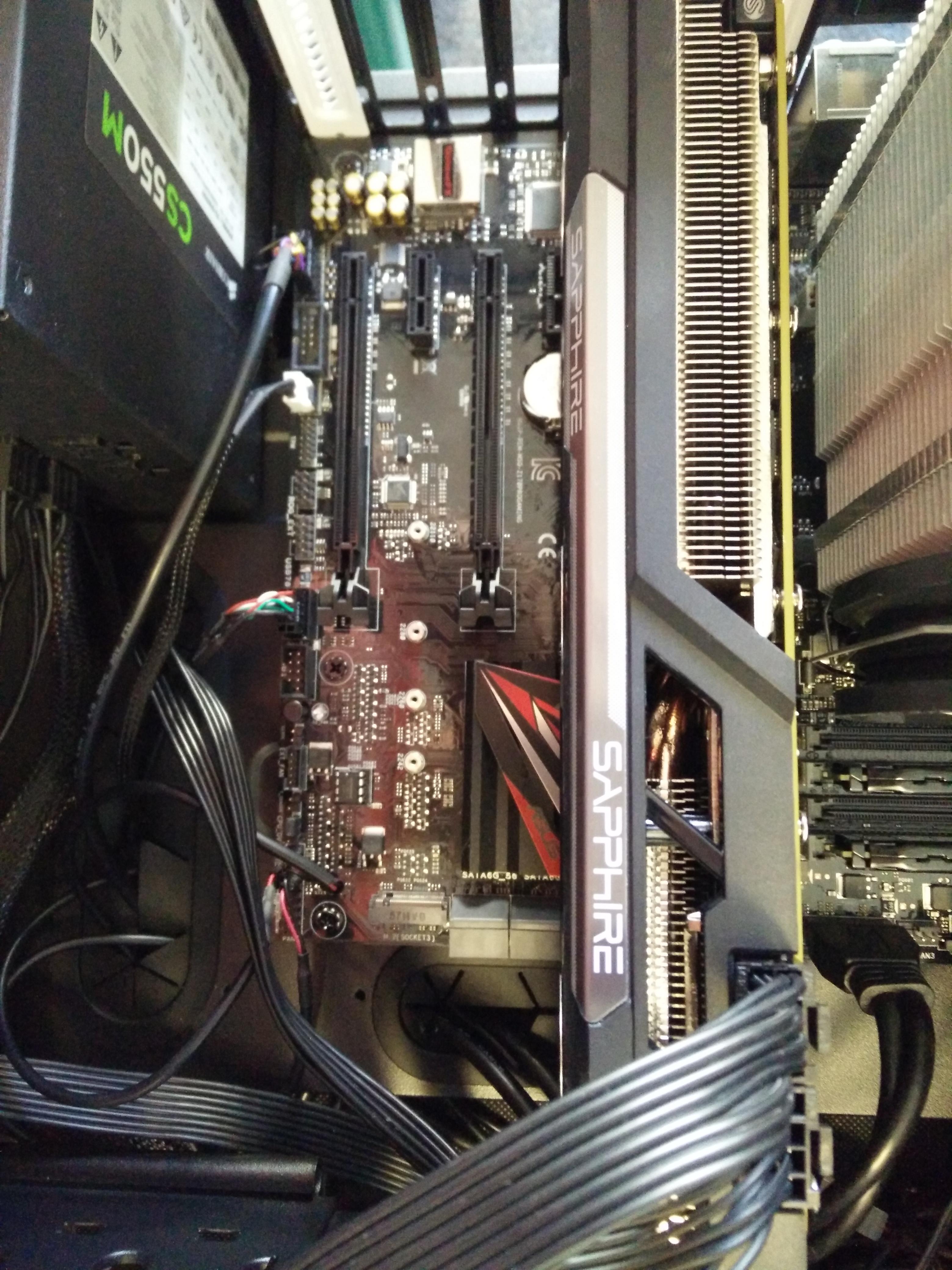

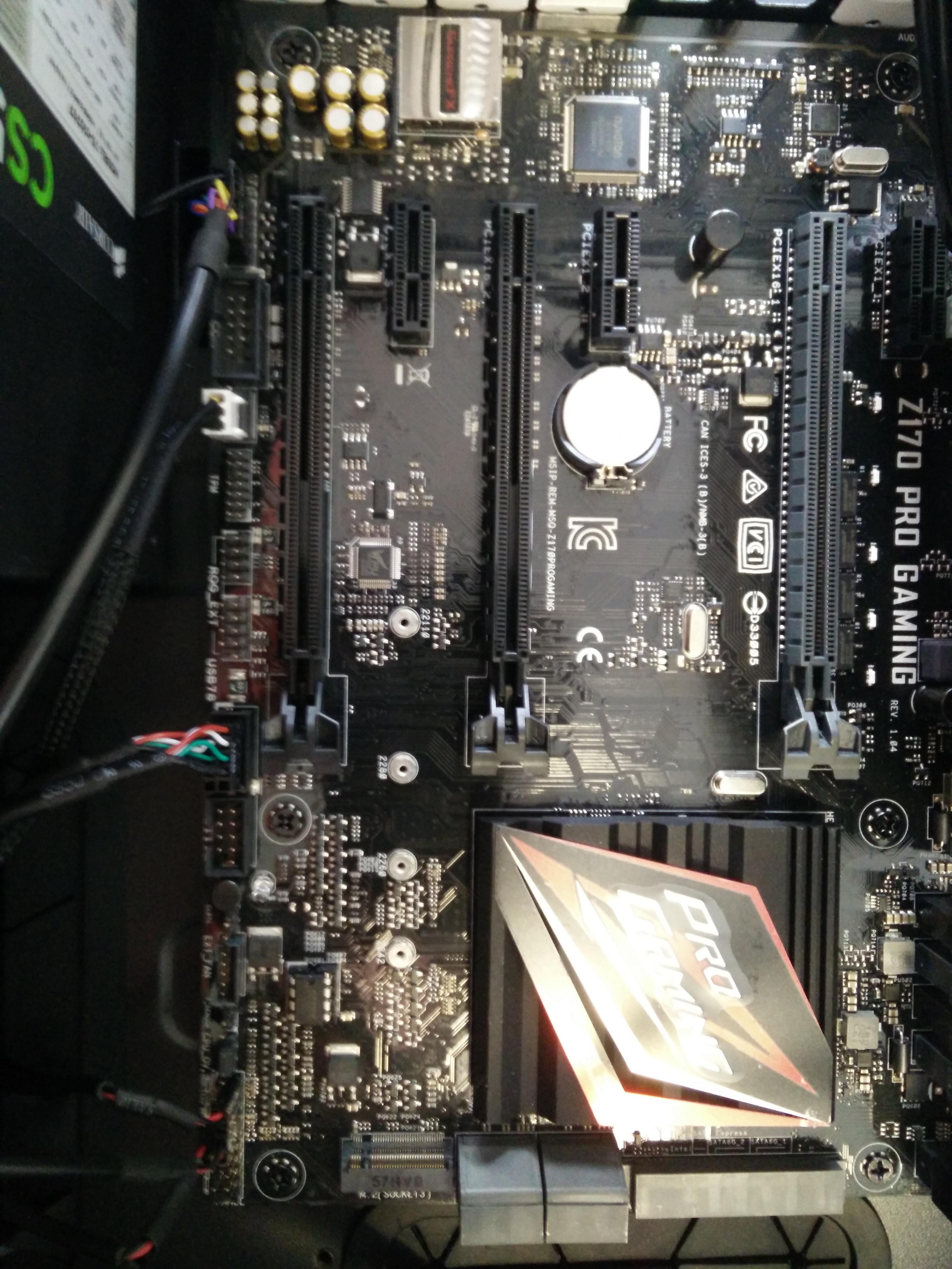

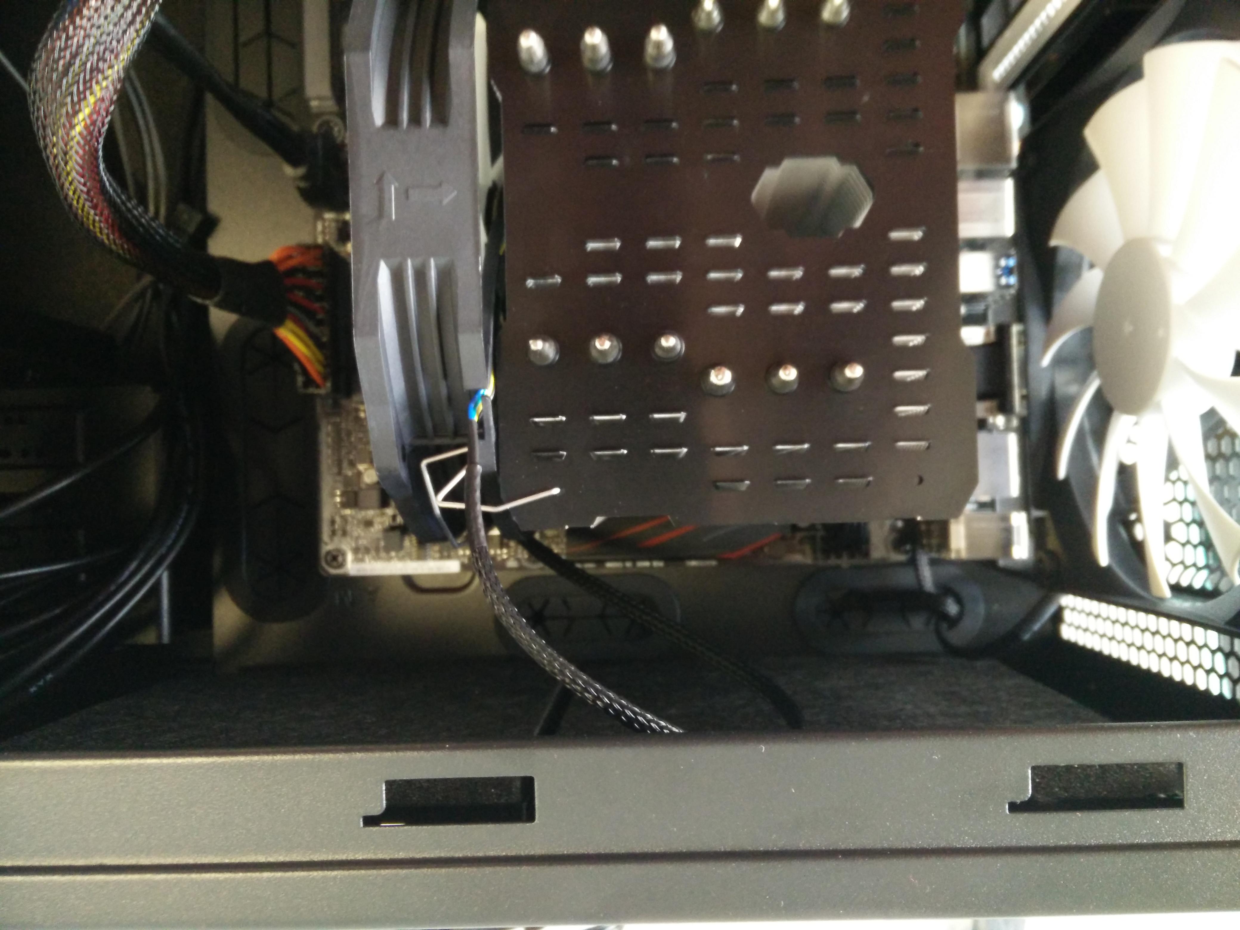

Also, ich habe kontrolliert das folgende Dinge richtig stecken:
Grafikkarte
Ram
Atx 24 Pin + 8pin
Cpu Fan + 2x Cha_Fan
2x 8pin Pcie
Sata Netzteil ->SSD
Sata Board->SSD
USB 3 zur Front
Usb 2 zur Front
Hd-Audio
Power Led + und -
Power Sw
Reset SW

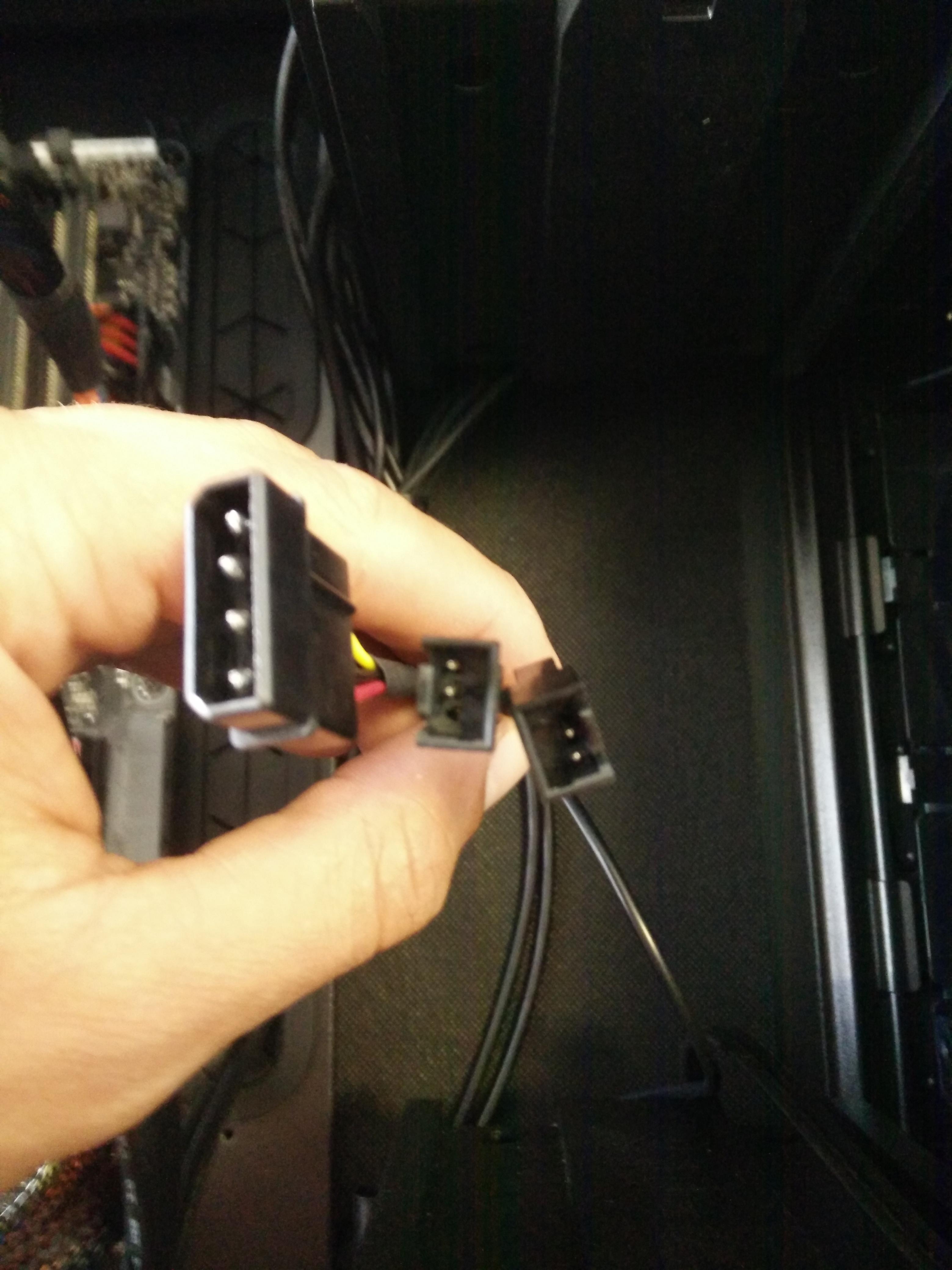

Überseh ich noch irgendwas? Einzig 3 Kabel die von der Front des Gehäuses kommen kann ich nicht zuordnen bzw anschließen.
Vielen Dank für eure Hilfe

Wenn ich das auf den Bildern richtig erkenne hast du den 8Pin Anschluss von der CPU vergessen.
Auf dem Bild der schwarze Anschluss ganz oben links.

Der Monitor war direkt vorher noch an meinem Notebook angeschlosse, sollte also noch funktionieren.
Angeschlossen hab ich ihn per Hdm sowohl an die Gpu als auch mal direkt ans board, beides erfolglos.
Edith: Leider bietet mein Montitor auch nur einen Displayport und 2 Hdmi eingänge an. Displayport funktioniert auch nicht. Muss ich mir wohl mal einen anderen Monitor organisieren.

Ich kann mich irren, aber hast du auch Abstandhalter verwendet? Vielleicht täusche ich mich einfach. Ausbauen musst du es so oder so noch mal, da du auch die Blende für die Anschlüsse hinten nicht rein gemacht hast. Viel Glück. Du könntest auch die Grafikkarte ausbauen und mal die vom Board/CPU versuchen.
