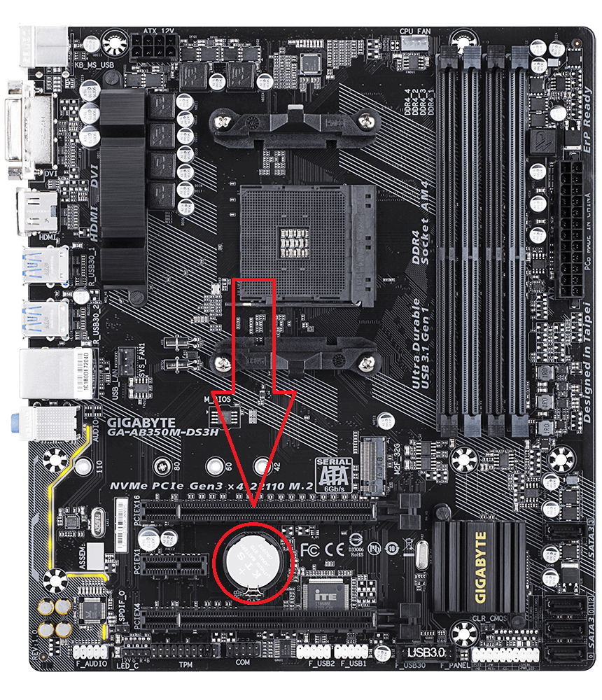

Welche Batterie meinst du die ich rausnehmen soll für den reset?
Die vom Mainboard. Beantworte mal bitte die Frage, wo der TV angeschlossen ist. Mainboard oder Graka?

Zur Batterie
So habe die batterie raus genacht musste dafür die graka rausnehmen 10 mal drauf gedrück und warte jetzt die 2 min ab und tuhe sie wieder rein? Und dann

Dein "Glück" das unter der Woche ist und kein Wochenend. Irgendeinen PC-Fachmann suchen der Dir das BIOS flasht.
Dann baust du alles wieder zusammen und startest den PC nochmal neu und baust dann auch endlich den Speaker ein!
Du kannst auch erstmal die Graka rauslassen und das ganze mit der onboard Grafikeinheit testen um einen Defekt der 1050ti auszuschließen
CPU wird ab F1 unterstützt..

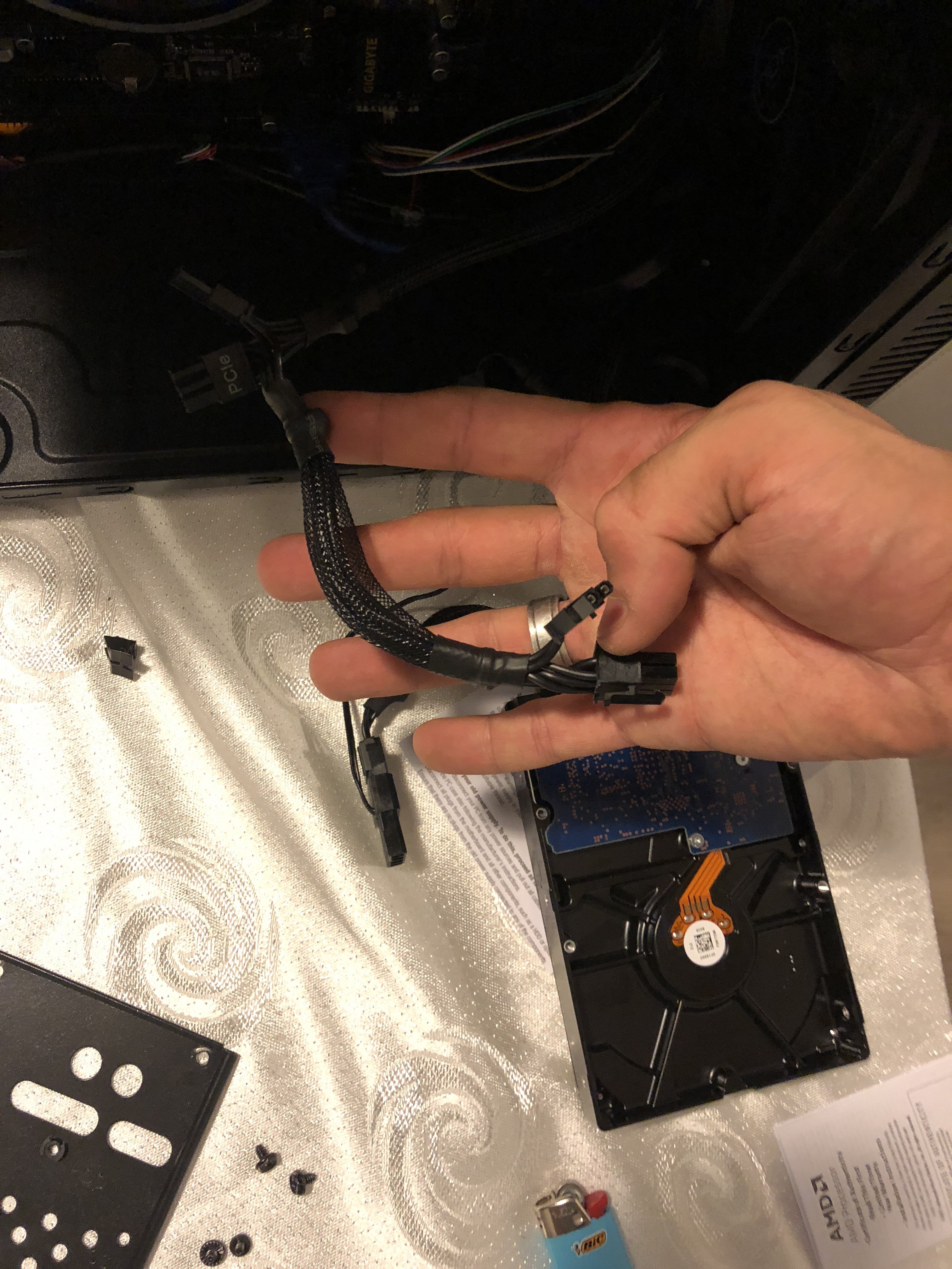

Einen pcle stecker mehr nicht auf bild zusehen den 4er pin an meinem dauem hane ich in die graka gestwckt
